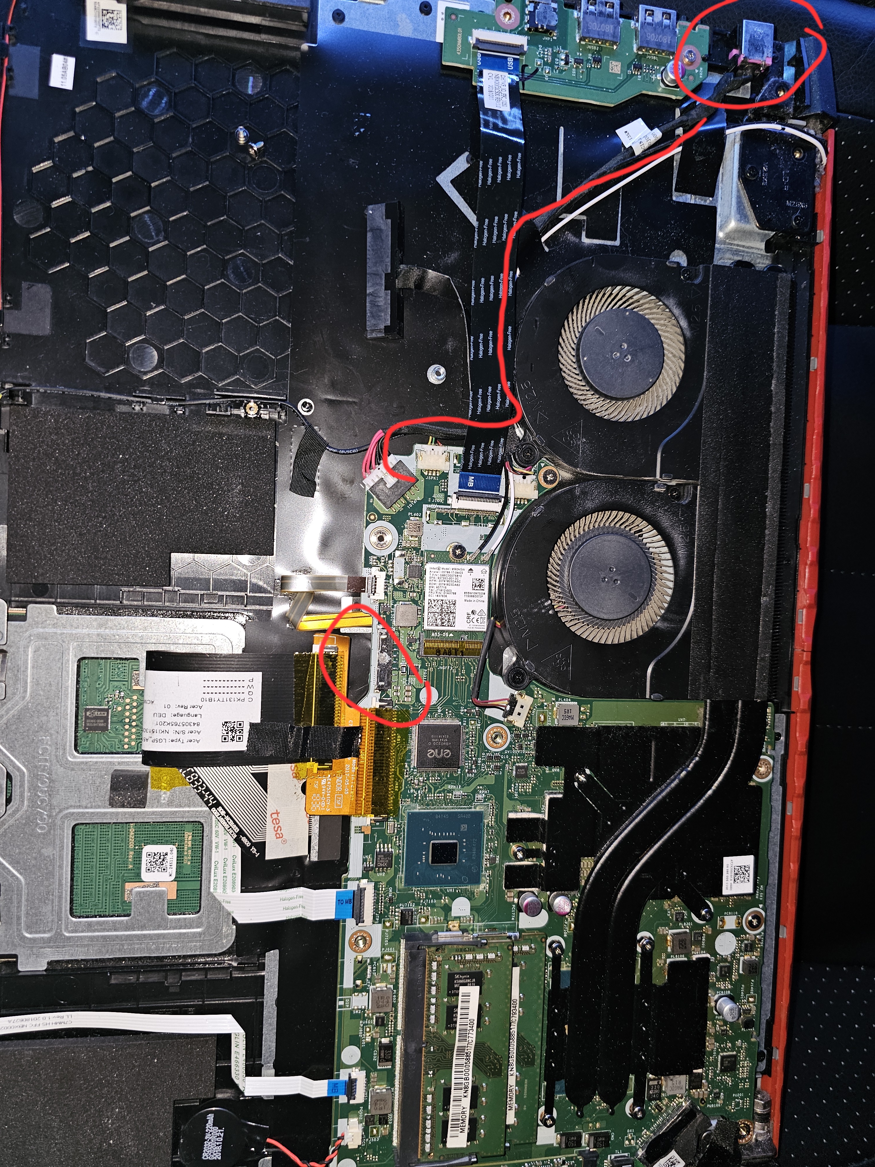

Ich habe jetzt mal den Akku gemessen, dieser hat noch 6 Volt
Dann habe ich mal ein Bild angehangen von Ladebuchse bis zum Mainboard
Und den stecker wo der akku rankommt
Denke als Laie kann ich da jetzt nicht selber weitermachen
Ich werde mich wohl damit abfinden müssen das der Leppi defekt is

Die Buchse mit dem Kabelstück zum MB könnte man tauschen, wird nicht sehr teuer sein. Oder wenigstens mal ausbauen, und durchmessen.
