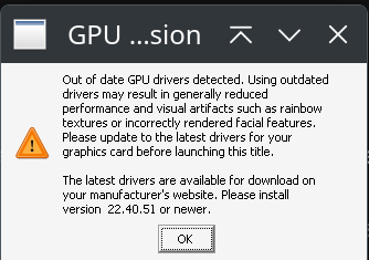

Wie kann ich die Treiberversion vergleichen? Ich versuche einen Vergleich zu 22.40.51 aus der Fehlermeldung zu finden, aber ich finde nur
NVIDIA 535.146.02

Andere Frage: Auf was bezieht sich denn die Fehlermeldung ich mit dem Treiber 22.40.51? Ich würde gerne wissen womit ich die Zahl vergleichen muß, ich finde nur nichts passsendes. Hab gerade mal gegoogelt, das sieht für mich wie AMD Treiberversion aus. Das würde dann ja bedeuten, daß er meine NV als AMD erkennt und daher nicht korrekt läuft. Dann müßten doch sicherlich die Startparameter verbesserungsfähig sein, oder?
Ich hab keine Ahnung, was da für Hüttenzauber betrieben wird? Nvidia Karten als AMD Treiber versionen? sagt mir alles nichts, ich hab keine Nvidia Karte.
Und diese Nummer sagt mir auch nichts, die passt auch nichtmal zu Mesa Versionen, die ja dann mit AMD auftauchen würden. (Typischerweise)
Ja, seltsam. Die Fehlermeldung sieht aber wie eine Windowsmeldung aus, daher tippe ich auf Proton als Ursprung, oder das Spiel selber. Versionierung paßt zu Adrenalintreiber. Ich werde auch mal mit den NV spezifischen Parametern spielen und andere Konstellationen beim nächsten Mal ausprobieren und dann rückmelden. :)
