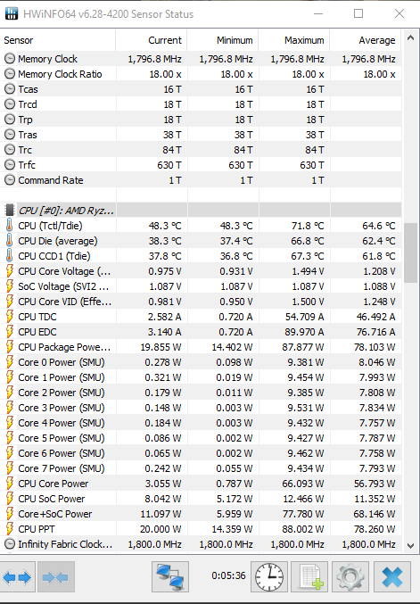

Ich habe jetzt in Prim95 Small FFTs Test 15min laufen lassen und bin bei max. 65°C.
Eine Sache verstehe ich überhaupt nicht:
Meine CPU läuft mit 3,5GHz laut Taskmanager. Sollte die da nicht schneller laufen?
Ist das PBO im Bios aktiviert?
Bei den Temperaturen glaub ich eher das der mit Handbremse läuft. Sind schon mega gut wenn ich da an meine max. Temp. mit einem Luftkühler denke. Mit Wakü bekomme ich auch nur ganz leicht bessere Temperaturen unter belastung. Wie ist den das CBR20 Ergebnis?
@Mijay
Ryzen ändert die Takte im Extremfall in 1ms, das kriegt der Taskmanager gar nicht mit.
Auch hier mit HWINFO oder Ryzen Master siehst mehr.
Also ich habe im Bios geschaut und ein PBO gibt es hier nicht. Ich habe nur einen CPB (Core Performance Boost) gefunden welcher auf Auto ist.

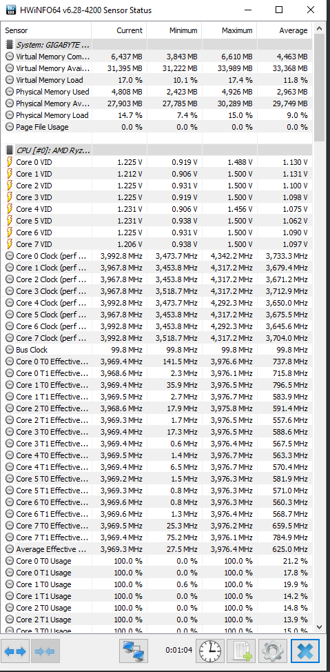

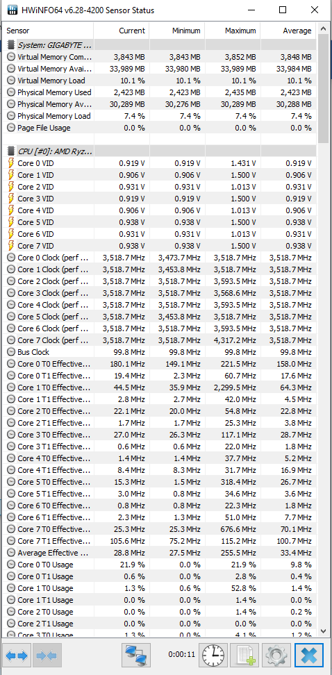

Ich mache mal eben noch Screenshots aus IDLE und während CBR20.
Idle
Last
@Nero1 Ich denke auch. Nur wundert es mich wirklich, dass diese PBO Einstellung bei mir nicht vorhanden ist?!? Im Handbuch ist diese auch nicht aufgeführt in dem sämtliche Einstellungen erklärt werden.

Also mit den Ergebnis CBR20 aus deinem anderen Post und den Temp. sieht das sehr gut aus.
Reaktionen: Mijay
