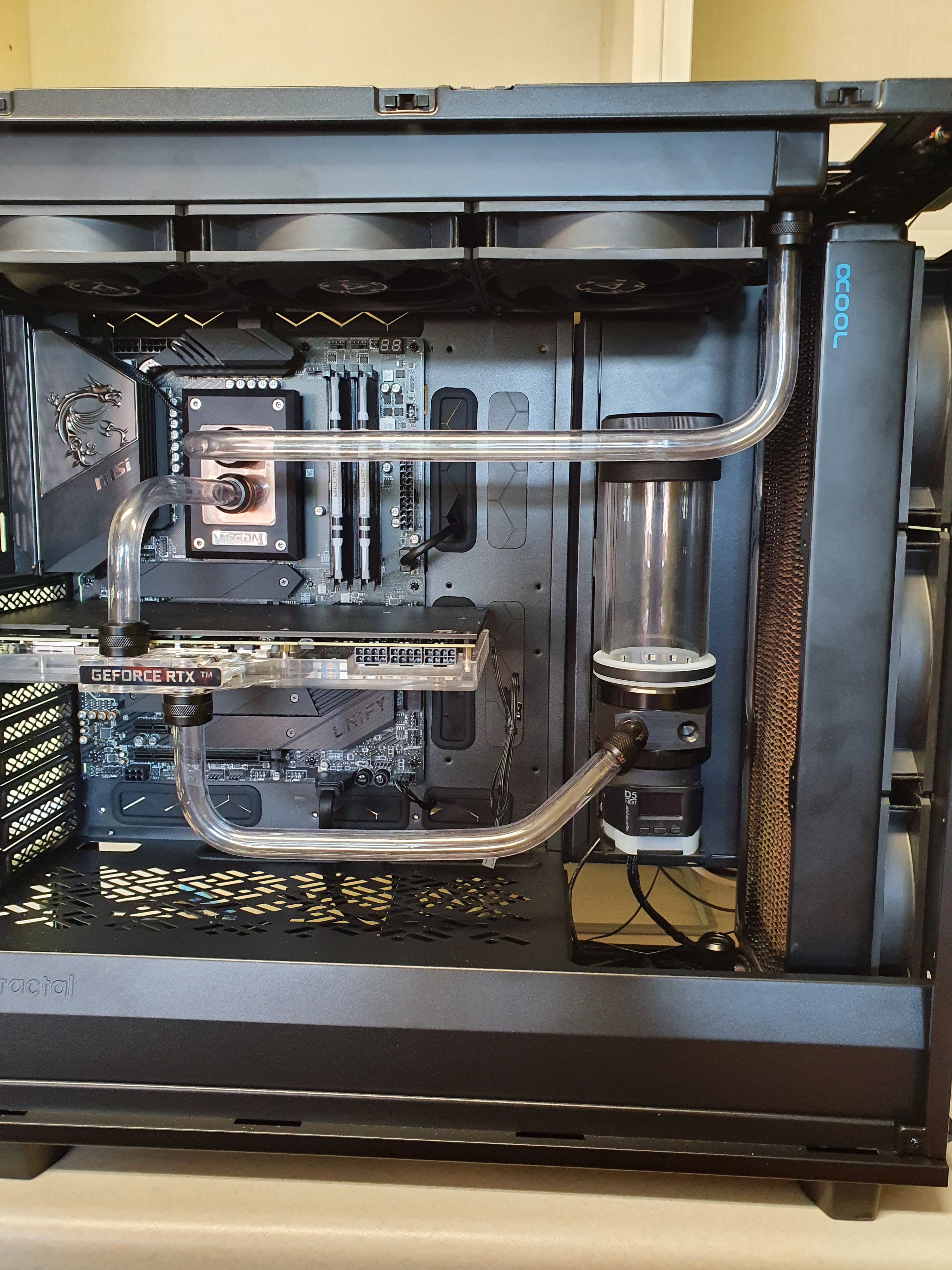

Ich baue gerade meinen ersten PC mit Wasserkühlung, und ein Kollege meinte, die Richtung in der das Wasser in die Grafikkarte fließt, wäre falsch. Zur Zeit geht es erst durch alles andere im GPU Block, und als letztes erst am GPU-Die vorbei.
Wie im Bild zu sehen, gehe ich unten rechts rein, und oben links wieder raus.
Der Vorschlag vom Kollegen war, zuerst unten links rein, und oben rechts raus, wenn man wie im Bild du Anschlüsse vom vorne betrachtet.
Ist da was dran?

Hier mal der GPU-Block von unten, ich habe rechts rein angeschlossen:
Der Kühlblock ist dafür ausgelegt, dass links der Eingang und rechts der Ausgang ist. Zuerst strömt das Wasser über die Mikrofinnen direkt oberhalb der GPU und dann weiter zu Speicher/Spawas etc.
Dein Aufbau ist also suboptimal.

Bei vielen CPU und GPU Blöcken ist die Durchflussrichtung angegeben und auch nicht unbedingt zu vernachlässigen. Wo die Reihenfolge der Komponenten im Kreislauf keine Rolle spielt ist hier das Anströmen der Rippen von oben der entscheidende Punkt. Ich würde mich da jetzt ganz simpel an die Vorgabe des Herstellers halten.

Alles klar. Konnte ich irgendwie nicht erkennen.
Dann baue ich das wieder um

Ich würde auch sagen...subotimal...aber vermutlich auch kein Weltuntergang, wenn die Richtung falsch ist.
Das....und zusätzlich strömt das Wasser dann vom Rand der GPU in die Mitte und nach oben weg.
Es kann sein, dass dann die Mitte der Kühlfinnen leicht wärmeres Wasser abbekommt(je nach Wasserdurchsatz), und auch der Hitzetransfer hier schlechter ist, als wenn das Wasser(von oben) in die Finnen gedrückt wird.
Aber meiner Erfahrung nach sind GPUs eigentlich, mit Wasser, sehr einfach zu kühlen.
Wenn es dir nicht auf das letzte Grad GPU Temperatur ankommt, wirst du vermutlich trotzdem gute Temperaturen haben und musst nicht zwingend was ändern.

In-Out ist zwar so suboptimal, aber wenn nicht explizit auf dem Kühler angegeben, nicht weiter tragisch.
Wichtig ist nur, das man In-Out beachtet wenn es explizit auf dem Kühler oder dessen Anleitung angegeben ist.
Tut man das nämlich nicht, kann es aufgrund der Kühlfinnen und deren Anordnung sonst zu einem massiven Einbruch der Durchflussrate kommen und das merkst du dann durchaus im ganzen Kreislauf.

Ist mir auch schon passiert. Machte so zwei bis drei °C aus.
Solange der Kühler keine "Jet Plate" hat sollte es nichts machen.

Bei Kühlern mit Jet palte (Strahlplatte) sollte man die an gedachte Fluss Richtung schon einhalten, bei Kühlern ohne wie z.B. Diesem hier, ist die Fluss Richtung egal.
edit: btw. dein Kühler hat eine Jet Plate, macht also schon Sinn das zu ändern.

hat er aber ich seh da eine auf dem Bild, der 8auer hatte das auch mal falsch verbaut der hats auch nicht gemerkt erst nach Monaten nach dem reinigen...
