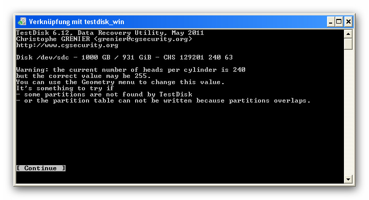

In Testdisk sind alle Partitionen, Ordner und Dateien zu finden, die Köpfe pro Zylinder sind jedoch mit 240 statt 255 angegeben. Ich denke daß dieses auch die Hauptursache für den Fehler ist!?
Wie kann ich die FP wieder lauffähig bekommen?

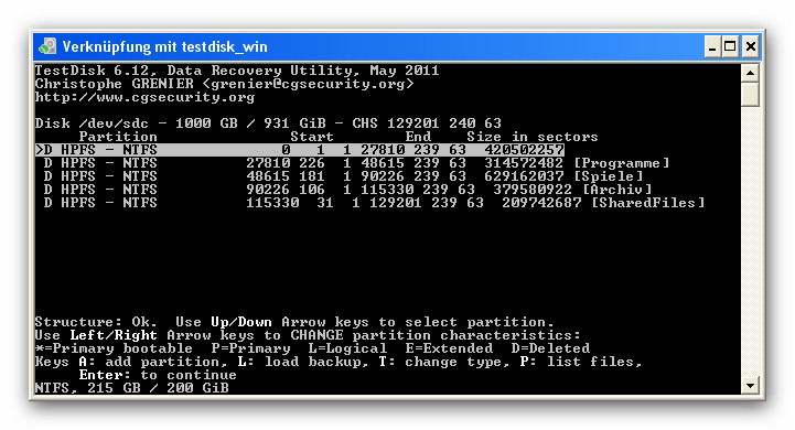

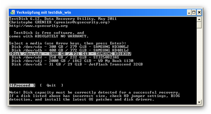

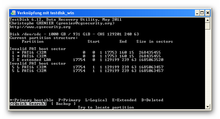

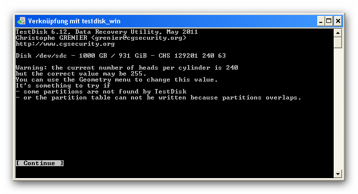

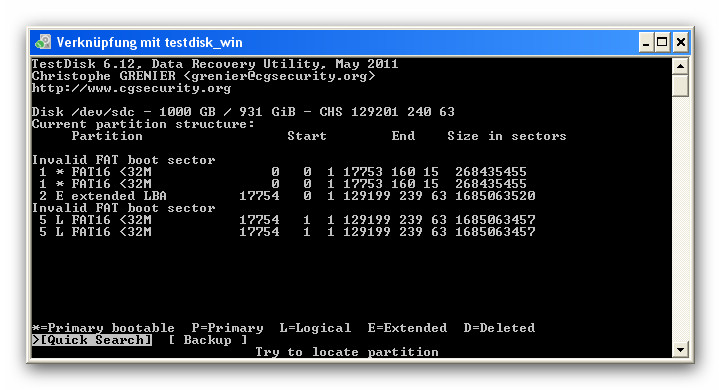

Ich lade mal die Screens von Testdisk hoch - hatte ich eigentlich vorhin schon, komisch - vielleicht helfen die weiter.

Wenn Du in Testdisk doch alle Ordner und Dateien sehen kannst, benötigst Du doch R-Studio nicht, kopiere doch die Daten mittels Testdisk auf eine andere Platte mit genügend Platz. Dann hast Du alle Daten gesichert, dann stell mal die Geometrie auf 255 um und schau was passiert.

sowas von überlappenden logischen Partitions in einer Erweiterten hatten wir schon mal

Die Partitions überlappen alle ein klein wenig, und wenn eine mehr als 85% voll wird, überschreibt es die verketteten Partitionierungsinformationen der Erweiterten Volumes, und es ist Schluss mit Lustig und Tschüss

Nachdem ich die ganzen Daten gesichert hatte, habe ich mit Testdisk die Plattengeometrie auf 255 gesetzt und siehe da - die Platte wird mit allen Partitionen wieder richtig erkannt.
