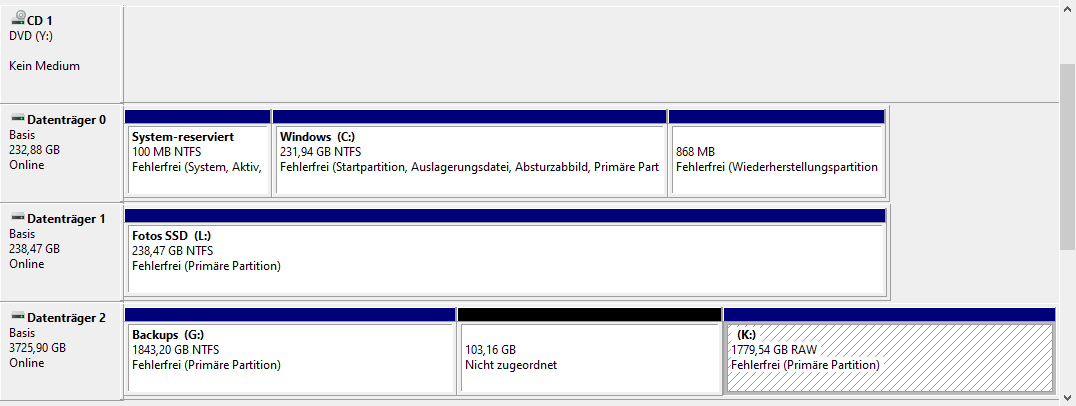

Es geht natürlich um HDD2 (Seagate Barracuda 4TB). Ich wollte die Partition in der Mitte löschen und G: zuschlagen (mittels Acronis Disc Director). Da kam ein Abbruch "Dateisystem beschädigt" und seither wird die Partitopn K: nicht mehr erkannt.
Also hier einige Threads zu ähnlichen Themen durchforstet und Testdisk laufen lassen.
K: wird auch erkannt, wollte ich dann auf Primär setzen und dachte nach Reboot es ist erledigt.
Aber leider bekomme ich das Bild wie in oben gezeigt, die Partition wird als nicht formatiert erkannt.
Irgendwie bin ich jetzt überfordert, gibt es die Möglichkeit, die Partition zu retten und was wären die nächsten Schritte dahin?
Falls es da was gibt würde ich das gerne probieren. Ich habe versucht, mit Testdisk Dateien von K: zu kopieren, und das scheint auch zu klappen. Mir geht es darum, ob es eine Möglichkeit der Wiederherstellung der Original-Partition gibt?
Danke schonmal für Eure Hilfe!
Hast du schon mal mit einem einfachen chkdsk K: /f /r versucht?
Liest sich fast das Du da irgendwie ein "2 TB Problem" hast oder Acronis hat Bockmist gemacht.
Was ich machen wuerde.
Falls noch nicht getan Daten von G: in Sicherheit bringen.
Alle Partitionen auf Datentraeger2 loeschen.
Datentraeger2 neu partitionieren.

Historisch bedingt... Ich fand das halt vor einiger Zeit übersichtlicher so. Der Platz in der Mitte war ja auch eine Partition, die ich gelöscht habe und daraufhin G: um diesen Platz erweitern wollte, genau.
Die Daten an sich sind kein Problem. Wie man sieht, habe ich auf G: Backup-Images gespeichert, von denen ich die Wichtigsten auch nochmal extern habe. K: sind hauptsächlich Filme, das handhabe ich immer nach dem Motto "wenn weg dann weg" :cool_alt: Klar, wäre ärgerlich, aber mehr auch nicht. Wirklich wichtig sind mir Fotos und meine Dokumente, die sind nicht betroffen und die habe ich auch mehrfach gesichert.
In diesem Fall konnnte ich alle Daten von K: mit Testdisk kopieren, das passt also auch.
Ich habe mich nur gewundert, dass man eine Platte, deren Bootsektor ok ist und von der ich alle Daten unbeschädigt kopieren kann, nicht so reparieren kann, dass sie von Windows wieder gelesen werden kann. Aber ok, in diesem Fall ist das dann halt so und ich formatiere die Platte. Oder ich nutz die Gelegenheit und kauf gleich eine größere... ;)
Mit genügend Kenntnis wahrscheinlich schon. Da aber Acronis jetzt irgendwas vermurkst hat, rentiert sich der Aufwand eh nicht. Wenn du die Daten eh runter hast, dann mach entweder eine große Partition oder lösche die letzte Partition und erstelle im freien Platz eine Partition
