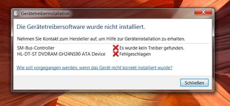

PS: Wenn ich den Treiber deisntalliere, neustarte, sagt er mir "Geräte Treibersoftware wurde nicht installiert"

Dieses Hardwaregerät kann nicht gestartet werden, da dessen Konfigurationsinformationen (in der Registrierung) unvollständig oder beschädigt sind. (Code 19)

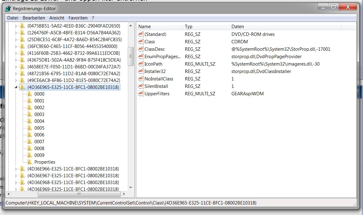

Oft gehen da auch die Upper oder Lower Filter flöten.
Das könnte man so lösen:
Regedit:
HKEY_LOCAL_MACHINE\ SYSTEM\ CurrentControlSet\ Control\Class\ {4D36E965-E325-11CE-BFC1-08002BE10318}\ 000 (X) für das entsprechende Laufwerk
dort alle Einträge zu Lower- und UpperFilter entfernen

Richtig, entweder alles was bei Lower und Upperfilter steht löschen oder nur das wo man vermuten kann das es etwas mit DT zu haben könnte.

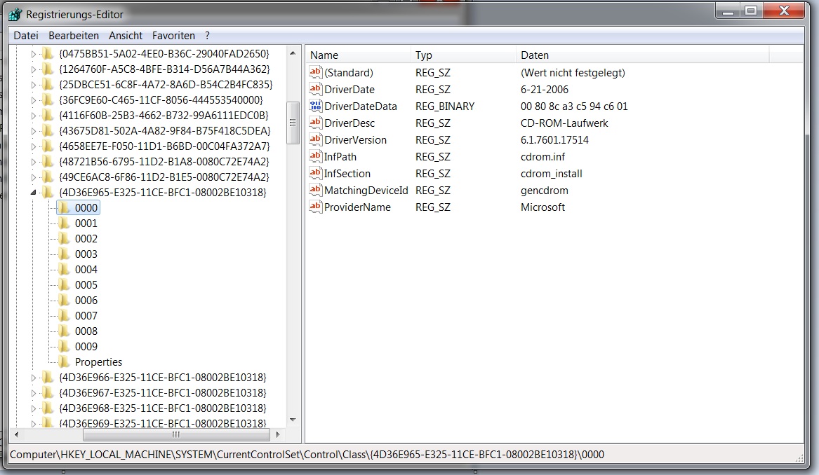

So, Problem: es gibt keinen lowerfilter zu löschen )):
Lösche alle Einträge die unter:Regedit:
sind dann bist du auf der sicheren Seite. Eventuell musst du die Werte einzeln löschen. Bei dir z.B 000-Properties
Hab den Upper Filter entfernt, neustart. Jetzt geht es wieder!
