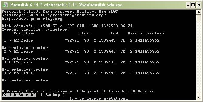

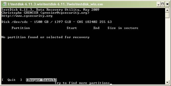

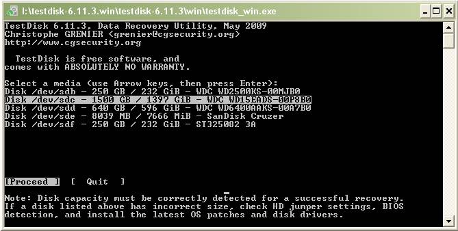

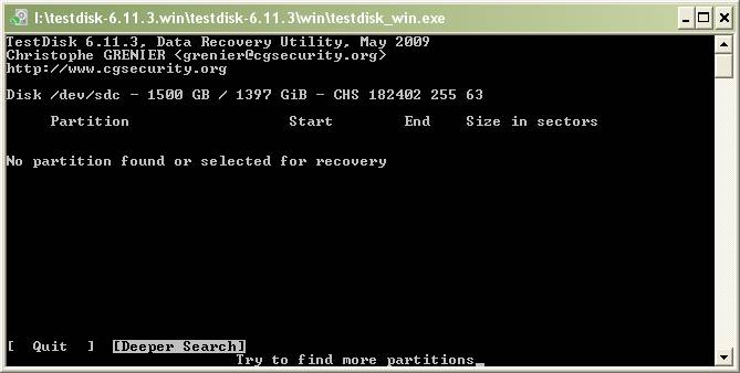

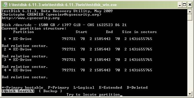

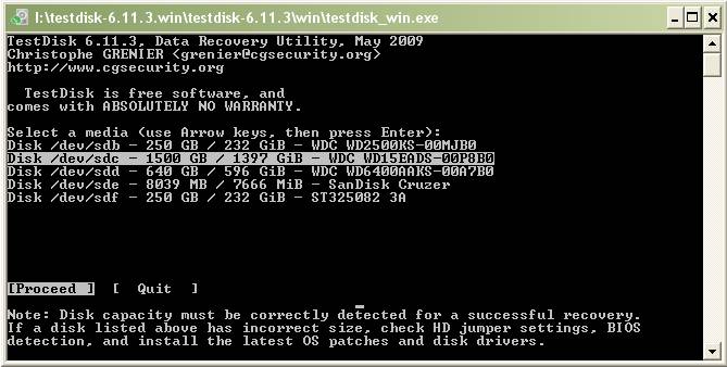

Ich habe XP neu aufgesetzt. Jetzt kann ich nicht mehr auf meine int. WD1500 (SATA) zugreifen. Ich hatte sie ursprünglich in XP als NTFS formatiert. Sie besteht nur aus einer Physikalischen Partition. Sie wird in der Verwaltung und im Arbeitsplatz angezeigt. Jedoch ohne Dateisystem.
Hab die Platte mit testdisk gescannt. Das Ergebniss seht ihr auf Bild 1+2. Nach einem Quick Scan, sowie nach einem Deeper Scan erscheint keine Partition. Sektoren Ok. Somit kann ich auch nicht mit p auf die Daten zugreifen.
Was bedeutet die Meldung auf Bild 2? Was ist EZ-Drive? Unter [ADVANCED] wird die Platte als EZ-Drive angezeigt. Sollte ja eigentlich als NTFS Platte dort angezeigt sein.
Habe in die neue XP-Installation einen neuen SATA Treiber integriert und mein BIOS geflasht. Ist das möglicherweise eine Ursache für mein Problem?
Bitte für jede Hilfe dankbar.

Zunächst einmal stimmt die Geometrie nicht, dazu rufst Du das gleichnamige Menü auf und stellst auf 255 Heads und 63 Sectors um, dann führst Du die Diagnose erneut durch, d. h. aber mindestens Quick Search und die Angabe, was nach p kommt.
Ich hoffe Du hast kein XP ohne SP verwendet! Die Meldung des FS-Typs ignorieren wir erst einmal bis eine Analyse mit der passenden Geometrie gemacht wurde.

Also, Geometrie geändert. Search laufen lassen. Kein Ergebnis.
Keine Partition gefunden (siehe Bild).

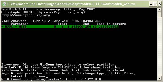

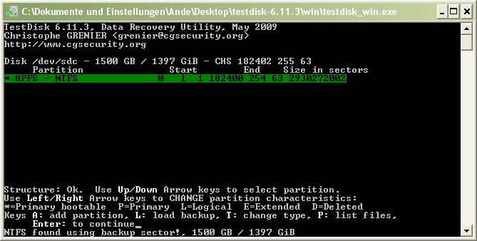

Du hast leider vergessen den Screen direkt nach der Analyse zu liefern und wenn im Quick Search nichts gefunden wird, muss unbedingt der Deeper Search gemacht werden, denn nur der ist eine wirkliche Suche, die anderen Steps validieren bestenfalls die Einträge der Partitionstabelle.
Jau, hab den Sreen vergessen. Keine Veränderung. Siehe Bild1.
Werde jetzt nochmal Deeper Search'en. Melde mich dann. Danke für deine Hilfe.

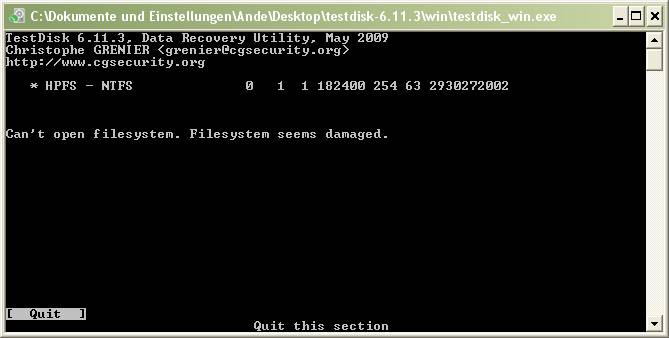

Ok.

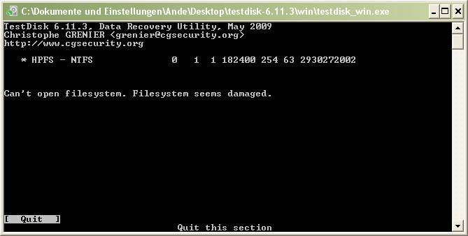

Partition nach Deeper Search gefunden (Bild1).
Leider lassen sich keine Daten anzeigen (Bild2).
Wie geht's ab hier weiter? Bin bereit..
Vielen Dank!

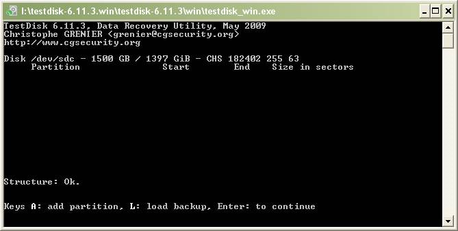

Du hast wieder versäumt diesen Screen, nach Umstellung der Geometrie, zu liefern. Es würde reichen, wenn Du mitteilst. ob er wie im PIC aussieht oder keine Partition angezeigt wird.
So wie es aussieht ist sowohl die Partitionierung als auch das Filesystem kaputt. Wurde bei dem Versuch neu zu installieren, angefangen zu formatieren und Du hast dann abgebrochen?
Ich fürchte Du wirst nur mit Datenrettungstools weiter kommen, scanne die Disk mal mit der Demo von Restorer Ultimate um zu sehen, was sich noch u. U. wieder herstellen läßt.

Testdisk ist primär ein Tool, um die Partitionierung und Bootsektoren wieder herzustellen, wenn dabei die Filesysteme wieder hergestellt werden ist es ein gewollter Nebeneffekt. Über MBR und die Bootsektoren werden die Filesysteme gefunden, es ist quasi alles miteinander verlinkt.
Die Kennzeichnung EZ-Drive steht für den Partitionstyp / Filesystemtyp in dem Fall 55, das ist aber ein typisches Pattern (wie AA), welches beim löschen / formatieren verwendet wird, also eher als zufällig zu sehen.
Die Daten sind sicher alle (mehr oder weniger) noch auf der Disk, mir wäre wohler erst einmal alles zu sichern, bevor man mit Testdisk noch ein paar Sachen probiert.
Die Partition ist beim Deeper Search gefunden worden, man könnte sie also wieder herstellen, dann müsste man u. U. auch noch den Bootsektor reparieren (im Menü Advanced und dann unter Boot).

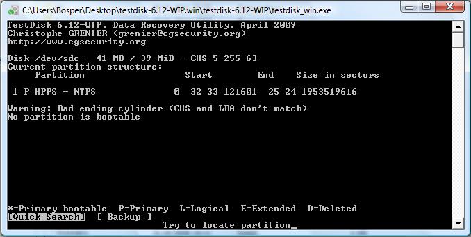

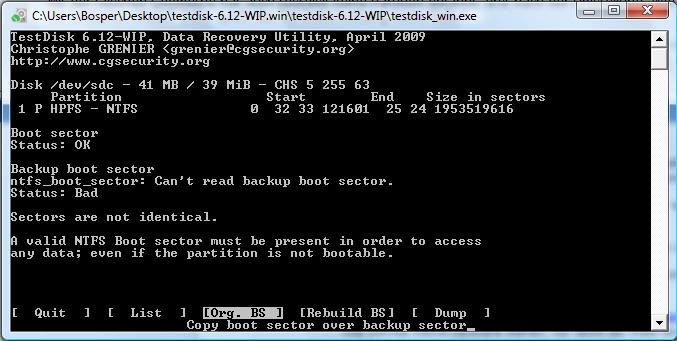

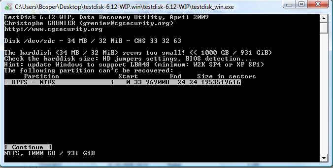

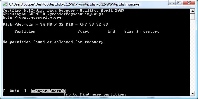

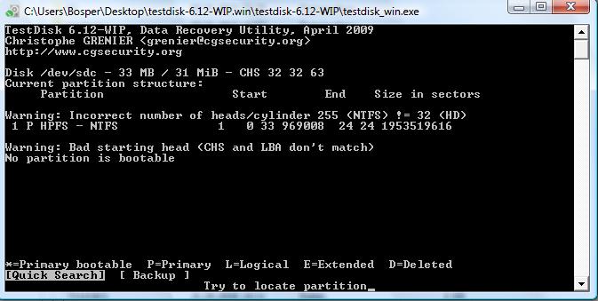

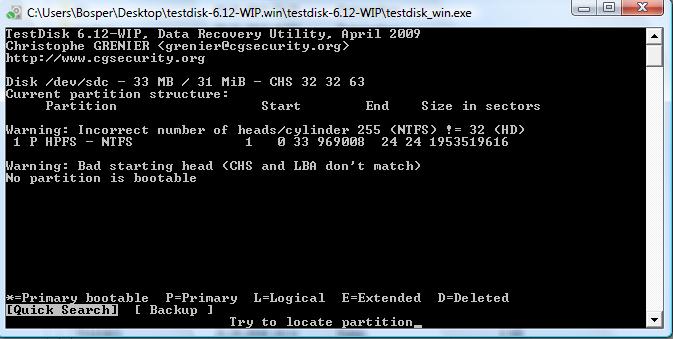

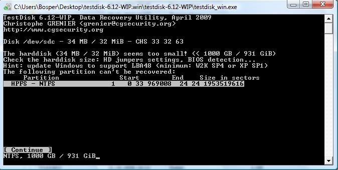

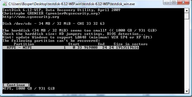

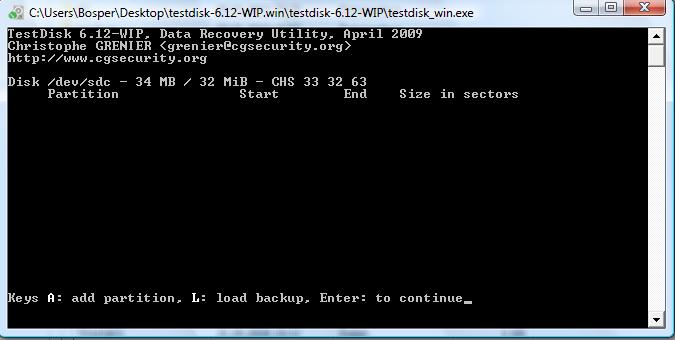

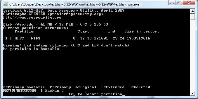

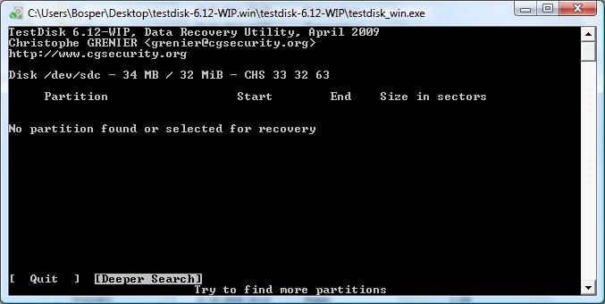

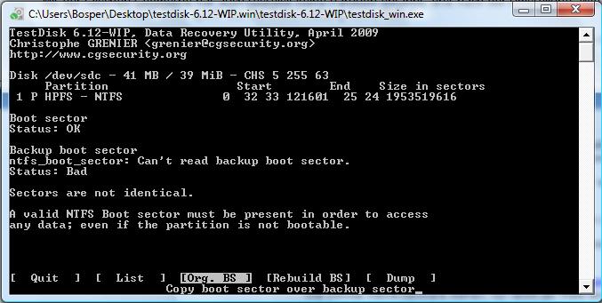

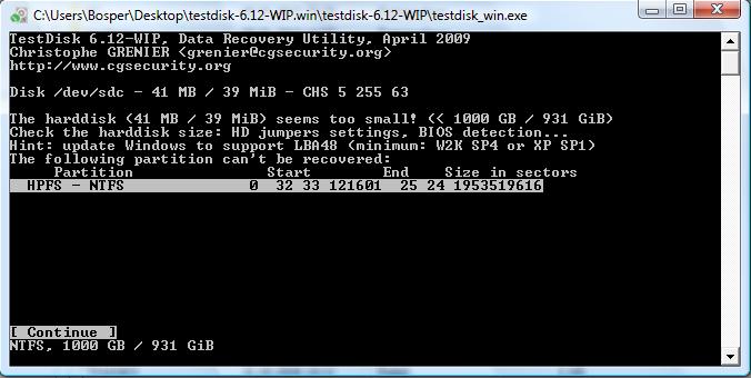

auch meine Festplatte hat es nun erwischt. Nachdem ich ein HDD Rack eingebaut und meine Festplatten darin untergebracht hatte, wurde meine 1TB Platte plötzlich als "nicht formatiert" erkannt. Die Platte war nicht die Systemplatte, trotzdem hatte ich dort meine gesamten Eigenen Dateien mit Bildern, Dokumenten usw. drauf, daher wäre mir eine Rettung der Daten sehr wichtig. Habe mal Screenshots von allen Analyse-Schritten gemacht. Sowohl vor als auch nach der Header-Korrektur. Außerdem scheint der backup boot sector kaputt zu sein. [Org. BS] funktioniert jedoch nicht da selbiger nicht überschrieben werden kann. Durch die Meldung z.B. in Bild 2 habe ich die Befürchtung, dass die Daten für immer im Datennirvana verschollen bleiben werden. Kann mir da jemand weiterhelfen?

@B0sper
Wie jeder Blinde sieht, hat Deine Platte nur mehr 34 MB/32MiB
Es ist damit 100%ig sicher, dass die Platte an einem Gigabyte Board durch den nur dort allseits beliebten BIOS-Bug geschrumpft wurde.
Neuestes Bios aufspielen (falls es eines gibt, welches jünger als Mitte 2009 sein sollte) mit qflash über Boot von USB-Stick (aber NICHT im Windows!)
danach Platte mit CapacityRestore oder Herstellertool wieder auf ursprüngliche Größe zurücksetzen.
Voila, dann ist alles wieder da, wenn Du nicht mit Testdisk schon was auf die Platte zurückgeschrieben hast
Aber über eine Neuinstallation kannst Du die Disk natürlich auch wieder partitionieren und formatieren. Wenn Du dann für das System 100GB reservierst und den Rest für Daten, wären im Fall einer Neuinstallation nur die 100GB betroffen.

Danke schonmal für die schnelle Antwort. Das Flashen hat soweit gut geklappt nur mit dem zurücksetzen hab ich irgendwie Schwierigkeiten. CapacityRestore funktioniert nicht richtig (Fehler beim starten: Error opening driver) und von Samsung gibts zwar ein Tool aber damit komme ich irgendwie nicht klar. Gibt es da noch andere empfehlenswerte Tools die den selben Zweck erfüllen?
Ich hab jetzt nicht nachgesehen - aber ich glaube mich zu erinnern, dass CapacityRestore auf Win7 nicht läuft - auf den anderen muss es als Administrator ausgeführt werden.
Das ESTool muss als ISO gebrannt und gebootet werden, den Plattencontroller dazu mglw. noch auf IDE stellen notwendig, beim Controller, an dem die CD hängt, auf jeden Fall nur IDE möglich, sonst verreckt das schon beim Booten.
Beim ESTool ist das "restore max native size" anzuwenden
