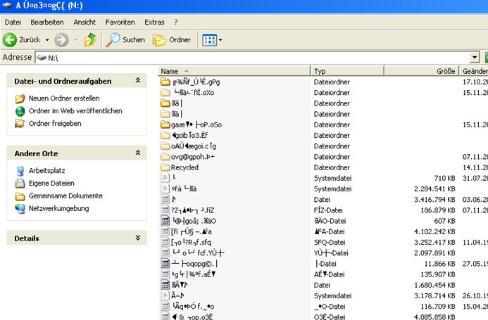

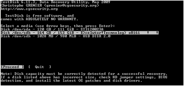

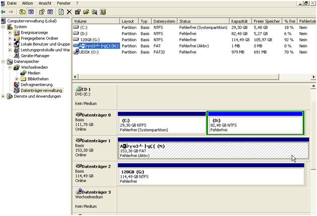

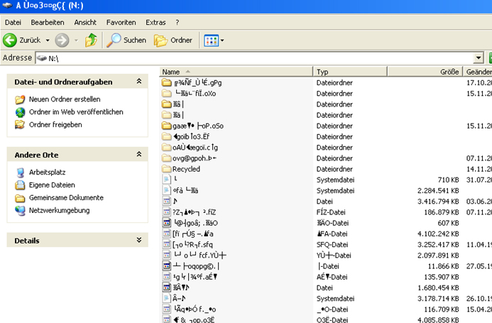

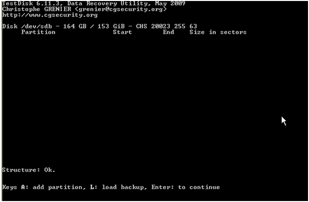

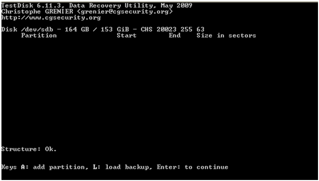

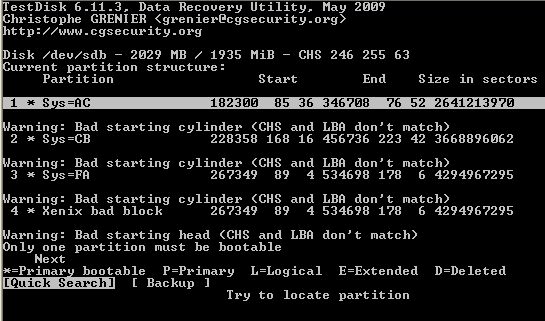

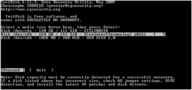

Hallo! Ich könnte hierbei auch etwas Hilfe gebrauchen.

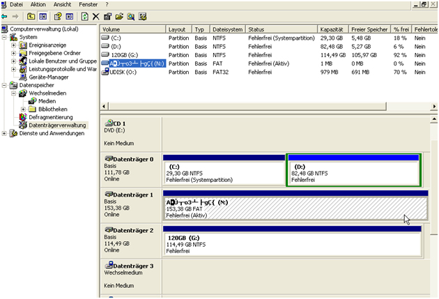

Nach Einbau eines neuen Motherboards & CPU (da altes defekt), wird meine Festplatte (160GB) nicht mehr gefunden bzw. wird falsch angezeigt.
Ab und an erscheint die Fehlermeldung "Laufwerk ist nicht formatiert, möchten Sie es jetzt formatieren?" oder das Laufwerk zeigt nur Hieroglyphen mit falscher Festplattengröße an (Foto 1).

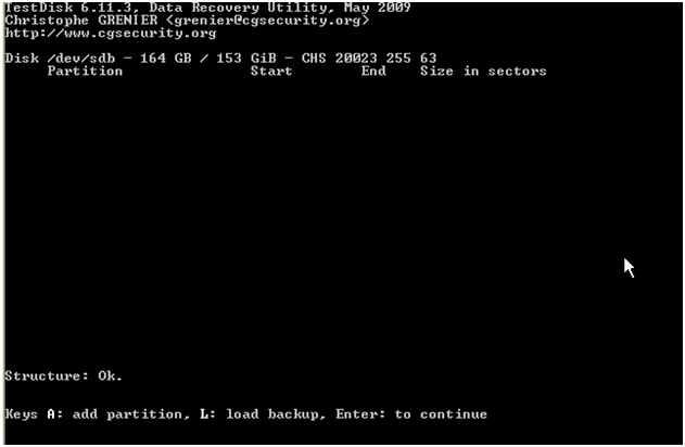

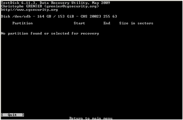

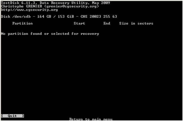

TestDisk

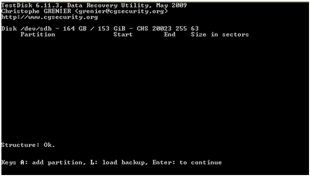

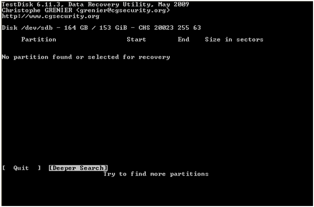

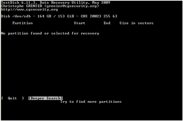

Fehlermeldung nach [Quick Search] - Taste [P] nicht auswählbar:
„No partition found or selected für recovery“
Fehlermeldung nach [Deeper Search] - Taste [P] nicht auswählbar:

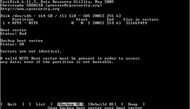

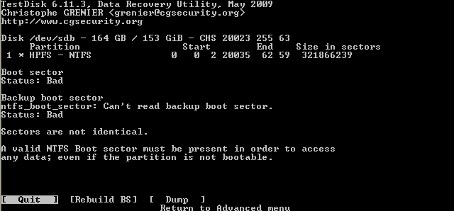

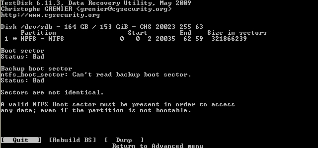

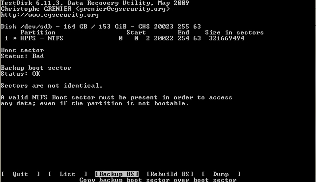

Direkt nach Start TestDisks, wird unter "Advanced" und "Boot", folgendes angezeigt:
Boot sector - Status: Bad
Backup boot sector - Status: OK
Sectors are not identical.
(siehe hierzu Foto 8)
Nach Ausführung von [Quick Search] & [Deeper Serach] werden beide Boot Sektoren (Boot sector & Backup boot sector) anschließend als [Bad] signalisiert. (Foto 9)
Hoffe Ihr könnt mir helfen!!

Eine Disk hat mehrere Bootsektoren, den MBR und dann für jede Partition noch einen Bootsektor. Wenn also mehre Partitionen auf einer Disk waren, gibt es auch mehrere Bootsektoren. In den Bootsektoren steckt ein Teil des Bootloaders sowie Hinweise zum Filesystem, wenn der BS einen Fehler hat wird u. U. das Filesystem nicht mehr erkannt oder die MFT nicht gefunden. Testdisk bietet hier die Optionen Backup BS und Rebuild BS, bei der ersten Option wird der BS durch den Backup BS ersetzt, beim Rebuild einer neuer (Testdisk) BS erstellt, dies kann je nach Art der Reparatur eine Weile dauern. Zunächst führt Testdisk die Operation virtuell aus, danach sollte man mit der List Funktion testen ob die Aktion erfolgreich war. Auf die Disk wird das Ergebnis mit Write und einer Bestätigung geschrieben.
Da Du aber davon schreibt, dass einmal nur eine Kopie des BS def. war und dann wiederum beide, dies im Zusammenhang mit den kryptischen Daten in der Anzeige, tippe ich eher auf ein Verkabelungsproblem, Du solltest daher die Disk auch an einem anderen PC testen oder andere Kabel und Ports testen. Mir wäre bei dem Problem wohler eine Kopie zu haben, daher solltest Du auch probieren ein Image, vor irgendwelchen Schreiboperationen auf der Disk, zu erstellen.

vielen Dank für deine schnelle Antwort. Die Festplatte wurde bereits an unterschiedlichen Systemen ausprobiert, sowohl intern als auch extern angeschlossen, leider ohne Erfolg.
Die Optionen Backup BS schlug ebenfalls fehl.

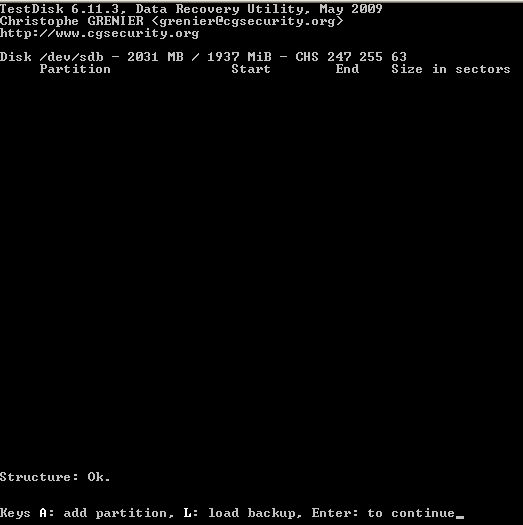

hallo,

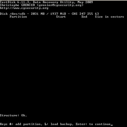

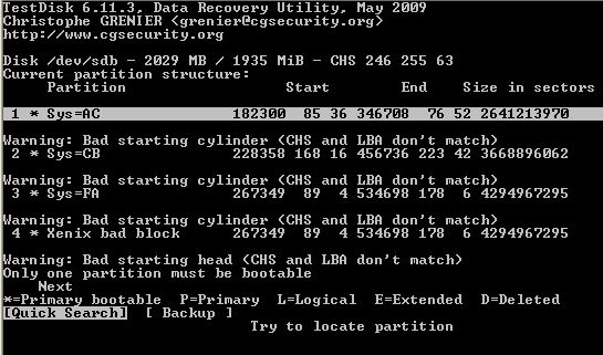

auch ich habe mit "testdisk" versucht mein 2GB USB-STICK wieder zum laufen zu bewegen - leider ohne erfolg! habe 2 screenshot eingefügt...
unter win wird der wechseldatenträger erkannt soll aber formatiert werden :(
--> passiert ist das, nachdem ich den stick (ohne abmeldung) aus einem XP system gezogen habe :stock:
VIELLEICHT kann mir einer helfen?

Versuche es mal mit Testdisk und einer Bootsektor-Prüfung im Menü Advanced. Wenn Du eine Wiederherstellung mittels Rebuild BS probieren kannst, teste mittels List ob Du Deine daten sehen kannst, schreibe aber noch nicht per Write.
Als Alternative könntest Du auch Datenrettungstools probieren, habe mit dem R-Studio zumindest ein paar Files meiner Tochter schon mal retten können.
