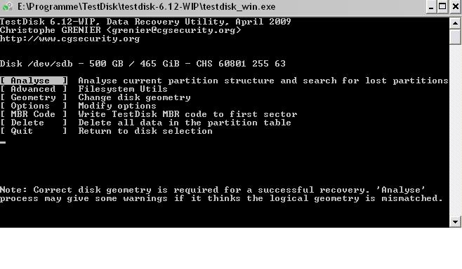

Es wäre schon besser gewesen, eine 'normale' Diagnose (mit den Screens direkt nach Analyse, dann nach Quick Search und evtl. noch nach Deeper Search) hier hoch zu laden und dies dann mit 32 Heads zu wiederholen. So haben wir keinen Screen der Partitionstabelle. Ein def. Backup BS ist sicher kein Grund, das Filesystem nicht zu erkennen. Bei def. Filesystemen ist eher Datenrettung nötig, einen Versuch könnte man mal mit einer Linux-Live-CD machen, auch wenn es sich eher auf einem massiven Defekt schließen läßt (MFT-Meldung).
Ich hoffe Du hast die Disk jetzt im Zugriff für weitere Aktionen, denn ab morgen Nachmittag bin ich erst einmal für eine Weile aus dem Verkehr gezogen.

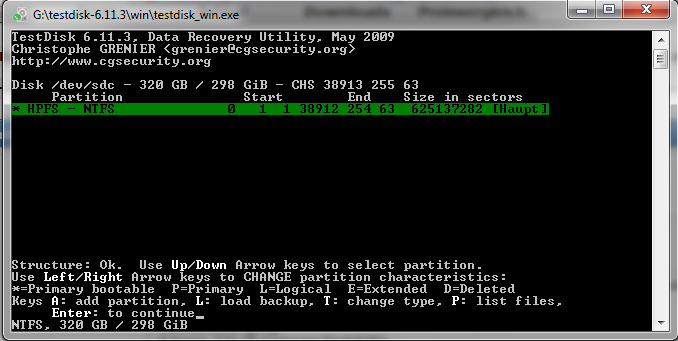

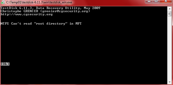

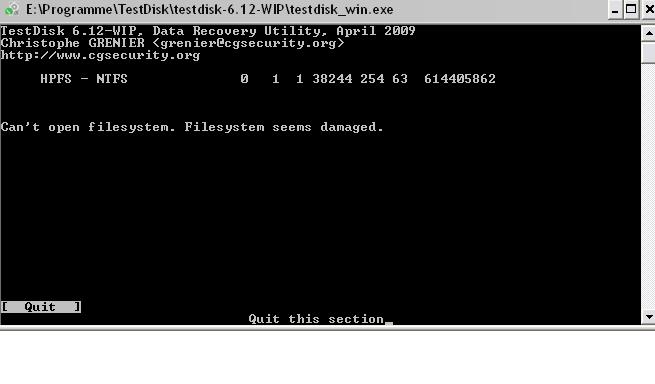

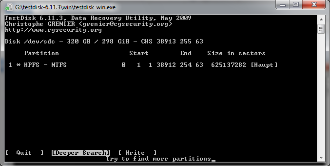

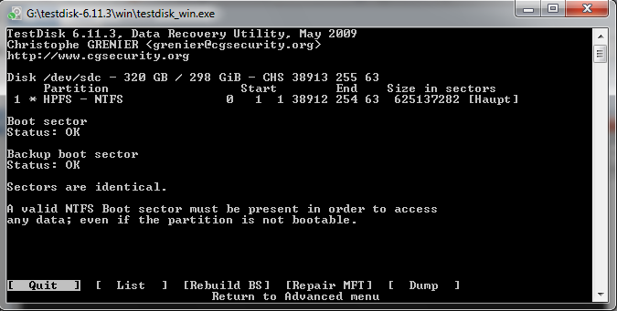

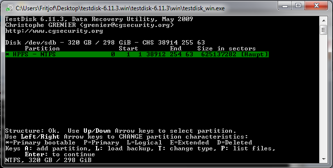

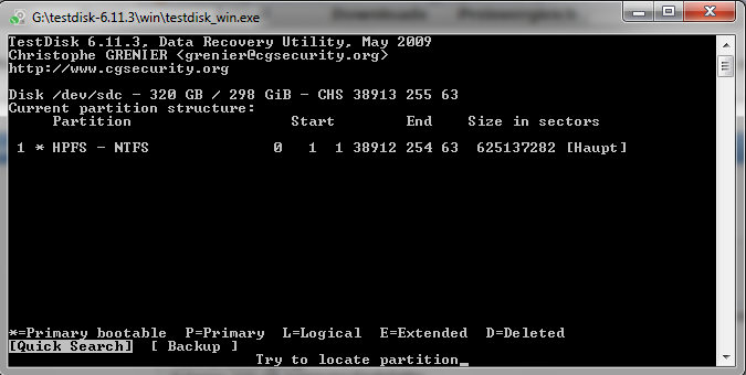

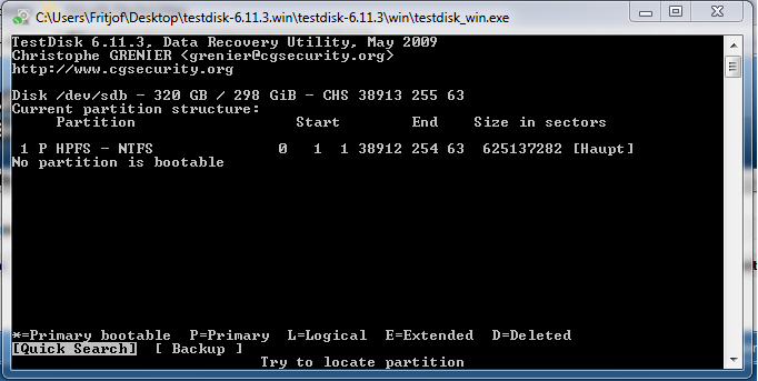

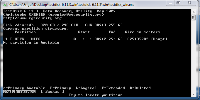

Hallo ich habe ein ähnliches Problem wie hier des öfterns schon beschrieben wurde allerdings führt kein Lösungsvorschlag zum Erfolg:
Rahmenbedingung:
Externe 320 GB Samsung Festplatte
Plötzlich wurde das Laufwerk nichtmehr angezeigt und er fragt mich ob er formatieren soll. Darauf hin habe ich hier ein wenig gelesen und mir Testdisk (6.11.3) besorgt.
Ich habe nach einigen Tipps die hier gegeben wurden einiges ausprobiert. In den Screenshots die ich angefügt habe sehe ich allerdings nicht warum die Partition auf der externen Festplatte nicht erkannt wird. Muss man für externe festplatten irgendwas besonders einstellen?
Bild 1 und 2 ist bevor ich irgendwas gemacht habe.
Bild 3-6 ist der Zustand zur Zeit.
Wenn ich bei Bild 4 auf p drücke bekomme ich ganz normal die Daten meiner Festplatte.
Gruß
Becksking

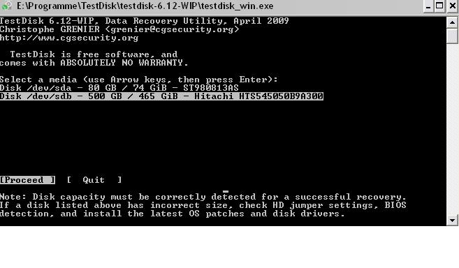

auch ich habe ein Problem mit meiner Festplatte, das mit "nicht formatiert" zusammenhängt.
Angefangen hat das ganze, dass mir von Antivir plötzlich 10 Trojaner im cache Ordner angezeigt wurden, die ich daraufhin alle gelöscht habe, dann habe ich den PC ausgeschaltet.
Als ich ihn dann später wieder angeschaltet hatte, startete Windows nicht mehr richtig. Wenn ich mich richtig erinnere lief der XP-Ladebalken 2-3 mal durch, danach startete der PC neu.
Da ich mir nicht sicher war, ob das was mir den Trojanern zu tun hat, wollte ich XP auf eine andere Festplatte einfach neu installieren. Das ging aber nicht, da wenn ich ausgewählt hatte, das Windows z.b. auf D:\ installiert werden soll, kam die meldung F:\ ist nicht formatiert, ich soll formatieren (was ich nicht getan habe).
Jetzt habe ich die HDD als externe Festplatte an einen Laptop angeschlossen und dort wird angezeigt: "Sie müssen Datenträger F:\ formatieren, bevor Sie ihn verwenden."
So, lange Rede kurzer Sinn:
Ich habe keine Ahnung was los ist und auch mithilfe der FAQ wird mir nicht ganz klar, was ich jetzt machen soll.
Welche Version von Testdisk (oder Photorec ?) soll ich runterladen und was dann?
edit:
Mir ist gerade noch was eingerallen:
Als ich dann eine Partition für die Windows installation formatieren wollte, kam ein bluescreen mir der Fehlermeldung: setupdd.sys page_fault_in_nonpaged_area
edit:

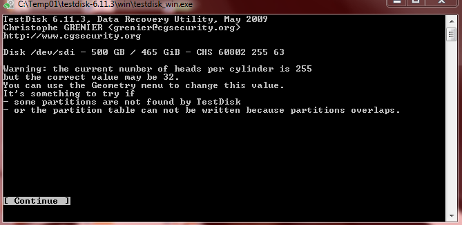

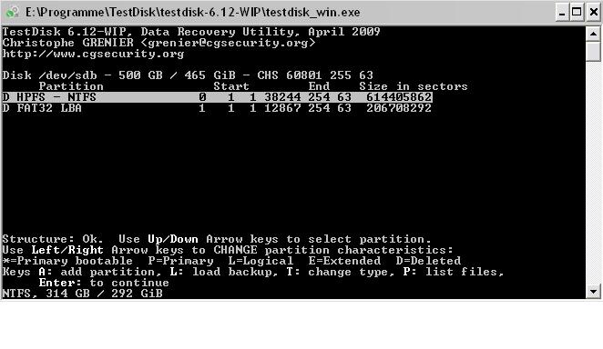

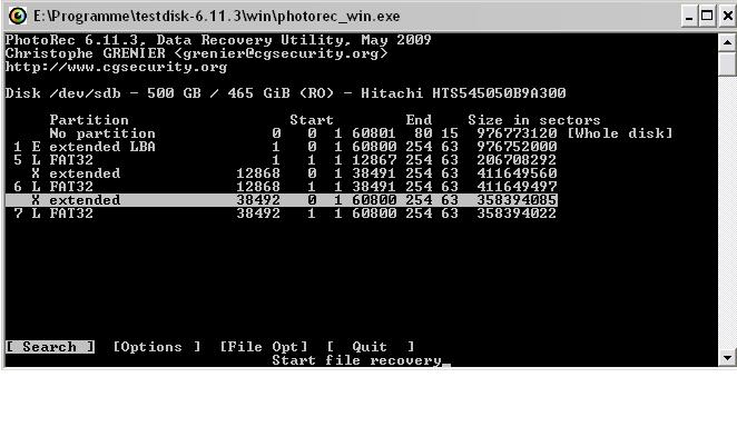

Liebe Community,
ich habe ein ähnliches Problem, wie viele Leute hier und ich weiß nicht genau, was ich machen soll.
ich habe eine neue externe Festplatte, die in 3 Teile von mir partitioniert wurde und ca. eine Woche problemlos funktionierte.
die Festplatte fiel mir herunter, aber danach funktionerte sie. erst einen Tag später funktionierte
- eine Partition (ca. 140GB) gar nicht mehr (sie wird erkannt, aber ich kann nicht darauf zugreifen)
- auf eine andere Partition (196GB) kann ich zugreifen, aber ich kann nicht alle Daten kopieren.
- eine Partition (170GB) funktioniert ohne Probleme, wobei da fast nichts drauf ist.
Betriebssystem XP Prof SP 2
externe Festplatte hat 500GB
ich habe TestDisk 6.11.3 installiert und habe Proceed durchgrführt. (siehe Bild) Da ich dieses Programm noch nie nutze und aus den Anleitungen im Internet nicht schlau werde, wollte ich kurz nachfragen, wie es weiter geht und woran ich erkenne, welches Problem bei mir vorliegt? Könnte es auch ein physikalisches Problem sein?
Für jede Hilfe wäre ich dankbar. Sollte ich Daten vergessen haben, dann liefere ich sie schnellstmöglich nach.
Grüße

Wenn Du wissen willst, was Deine Disk für ein Problem hat, wirst Du das Herstellertool bemühen müssen, auch ein das S.M.A.R.T.-Log der Disk abfragendes Tool wie die Smartmontools könnten Licht ins Dunkel bringen.
Der Screnn von Dir ist aus Photorec und nicht Testdisk, wenn Du glaubst es mit einem logischen Problem in den Strukturen der Diskverwaltung zu tun zu haben müsste eine Diagnose mit Testdisk erfolgen.
Lade Dir dazu Testdisk 6.12.
Nach dem Start von Testdisk beantwortest Du die Frage nach einer Logdatei mit Y. Den Partitionstyp solltest Du mit Intel beantworten. Dann wird Analyse aus dem dann erscheinenden Menü gewählt. Mit Quick Search wird dann der Vorgang fortgeführt (bei Vista mit Y antworten, wenn die Partitionierung unter diesem OS gemacht wurde).
Wichtig:
Wenn jetzt Partitionen gefunden wurden, kannst Du sie jeweils mit den Pfeiltasten anwählen und mit P deren Inhalt sichtbar machen. Mit Q geht es zurück ins Menü. Sollten keine Partitionen in der ersten Suche gefunden worden sein, wird mit Enter weiter gemacht, hier ist dann im Menü [ Quit ] [ Deeper Search ] [ Write ], die tiefere Suche mit Deeper SEARCH auszuwählen (dieser Vorgang kann dann schon eine Weile dauern).
Wenn jetzt Partitionen (sie sollten jetzt u.U. grün dargestellt werden) gefunden werden, solltest Du sie wieder mit den Cursor Tasten auswählen und mittels P deren Inhalt kontrollieren, also ob alle Daten sichtbar werden. Mit den Cursor-Tasten kann gescrolled werden. Aus dem Menü, beim listen des Inhalts kann man mit c Files und ganze Partitionen kopieren.
Nach jedem elementaren Schritt (also nach der ersten Analyse, nach dem Quick Search mit der Abfrage ob die Disk unter Vista eingerichtet wurde oder nicht und nach dem deeper SEARCH) solltest Du einen Screendump (oder Photo) machen und hoch laden, alternativ kann auch die Logdatei gepostet werden.
Bilder und andere Dateien kannst Du unter Anhänge verwalten (unter dem Edit Feld) hochladen.
Der Weg einer Diagnose ist hier recht anschaulich beschrieben.
Aber, wenn eine Disk in Folge eines Sturzes Probleme macht ist eher mit einem physikalischen Defekt zu rechnen und es wäre sicher der logische Schritt gewesen, gleich nach dem Vorfall eine Vollsicherung zu erstellen, denn jetzt könnte es für einige Daten schon zu spät sein!
Wichtig:
danke Mueli für deine schnelle Hilfe.
Ich habe TestDisk laufen lassen. Im Anhang sind die Ergebnisse. Die Ergebnisse sind nicht sehr erfreulich.
Ich versuche gerade die Tools von Hitachi, wobei das OGT Diagnostic Tool schon mal nicht läuft auf meinen Rechner...
ich probiere es weiter.
Grüße
Grüße

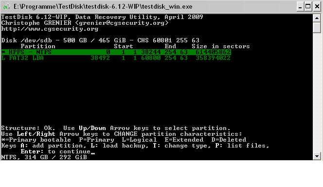

Du hast leider nicht ganz so die Bilder gepostet, wie ich es gerne hätte, wichtig ist immer der Screen direkt nach Analyse, Quick Search wird dann als Menüpunkt unten angezeigt, der dann auf jeden Fall auch gemacht werden soll, wird dort nicht alles an Partitionen gelistet oder an Stelle einer grünen Darstellung in weißer Schrift und / Oder mit Fehlermeldungen begleitet muss auch ein Deeper Search folgen.
Was man jetzt bereits sagen kann, ist das nur zwei Partitionen gefunden werden, die dann auch den gesamten Space der Disk abdecken. Darüber hinaus ist mindestens das Filesystem der ersten Partition auch noch korrupt.
Mit einer Linux Live Cd könnte man probieren das Filesystem zu lesen denn es ist gegenüber logischen Fehlern in den Verwaltungsstrukturen toleranter als Windows. Die zweite Partition hast Du mittels p nicht überprüft?!
Wenn die weiteren Tests (DFT da es sich offenbar um eine Disk von HGST dreht, Smartmontools) einen Hardware-Fehler konstatieren, wäre ein Image mit Acronis und Co. oder u. U. mit dd_rescue (unter Linux, wenn def. Blöcke ein Image erschweren sollten) als nächster Schritt nötig, denn Tools stressen eine def. Disk noch mehr und eine Rettung der Daten wird immer schwerer.

Hallo liebe Foren-User und liebste Fiona und Moderatoren,
ich hab mir nun mehrere Beiträge in den Foren durchgelesen und habe das Gefühl, dass hier ggf. mein Problem gelöst werden könnte.
Ich habe eine externe Festplatte auf die ich nicht mehr zugreifen kann, weil sie formatiert werden muss :-(
Ich habe
Windows XP SP3
externe Festplatte mit 500GB Speicher
Nach dem, was du anangs beschrieben hast, habe ich mit TestDisk einen Screenshot erstellt, den ich unten anghängt habe (bzw. siehe link: http://www.fileuploadx.de/947437) . Leider kenne ich mit dem ganzen absolut gar nicht aus und weiß nicht wie ich fortfahren soll. Als Partition habe ich Intel genommen. Ist das so richtig? Was besagt diese Partition?
Du hast auch was von einem Neustart geschrieben. Zuvor musste man unter Advanced etwas eingeben. Falls dies bei mir notwendig sein wird, muss ich die externe Festplatte am Rechner lassen oder diese rausziehen und sobald der Rechner hochgefahren ist nochmal einstecken? (sonst funktioniert der Neustart ja nicht wirklich oder?)
Ich würde mich sehr über deine Rückmeldung freuen!!!
Vielen lieben Dank!
Ich habe
Windows XP SP3
Vielen lieben Dank!

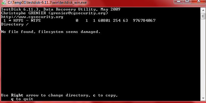

So wie soll ich anfangen
Hallo erstmal, ich bin auf dieses Forum gestossen, als ich
entsprechende Beiträge für mein(e) Problem(e) gesucht habe.
Nun ich habe eine Barracuda (160 Gbytes IDE 3.5) Festplatte von Seagates, extern
via USB-Kabel an meinem Rechner angeschlossen, die ich schon
Jahrelang als Daten-Archiv verwende (Bilder, Dokumente, Videos, PPS etc.).
Nun neulich an meinem Vista Rechner gab mir das System an "Meine Festplatte
wäre nicht formatiert *blabla bla*"
Per Systemsteuerung/...Datenträgerverwaltung habe ich erfahren, das Format wäre RAW.
Ich habe es einfach mal hingenommen und nichts unternommen
ausser mich im Internet nach ähnlichen Themen zu erkundigt.
Als ich dann irgendwann einen neuen Tower zulegte (Betriebssystem Windows7) versuchte
ich sie nochmals anzuschliessen, jedoch mit gleicher Meldung.
So ich habe mitlerweile einen grossen Teil mit der hilfe von Photorec ausfindig gemacht.
Und habe auch versucht mit TestDisk nun meine Daten-/Verzeichnis-struktur auf der Fesplatte
irgendwie Rückgängig zu machen. (Leider habe ich schon drauf geschrieben, versuch, z.B Rebuild BS)
Ich habe auch mithilfe von der Knoppix-LiveCD geschafft das Format von RAW in NTFS zu verwandeln.
TestDisk zeigt mir jetzt an das alle 3 Partitionen OK sind wie auch identisch.
Nebenbei hab ich mir ein Daten-Retter-Programm gekauft von System-Go!
der unter anderem folgende Programme enthält, Raw-Datenrettung, Gelöschte Dateien wiederherstellen, Formatieren rückgängig machen, die alle nur
lesen und nichts schreiben. Das Raw-Datenrettungsprogramm hängt sich jedoch immer auf, nach dem er unzählige Daten Gefunden hat und mir ein Warte-Balken vor die Nase setzt! (hab ihn schon über Nacht laufen lassen er bewegte sich dan auf einmal nicht mehr und die Prozessorausslastung drosch von 3-5% auf 0,2% wobei dieses minimum an Auslastung von einem Intervall an ca 8-13 minuten erschien!)
Edit! Während-dessen gelang es mir via Raw-Datenrettung viele Daten zu retten jedoch ein grosserteil an Bildinformationen fehlt! z.B MiniaturBild nur 30% oder 100% sichtbar, dem Original Bild fehlen jedoch unzählige Informationen = unvollständig.
Wobei ich nicht schlech erschrak als er von mir freien Festplattenspeicher von über 1330 GB verlangte um die Daten darauf zu sichern! (Glaub der spinnt!)
Jetzt zu meiner Frage: "Gibt es noch eine Chance um die *Baumstruktur (Daten,OrdnerVerzeichnisse) sammt zusammenhängende Unterordner und Daten die sich in dem Ordner befinden, wieder herzustellen?"
Screenshots folgen ----->
P.s: Sorry fürs ausgraben dieses alten Thread's!
Anhang: Nach Quicksearch & Deeper Search sah es so aus
(Edit!)
F
Fiona
Könntest du auch mit Testdisk für Windows arbeiten?Ich habe auch mithilfe von der Knoppix-LiveCD geschafft das Format von RAW in NTFS zu verwandeln.
Mache mal eine Diagnose nach dieser Anleitung;
Lade dir mal Testdisk Version 6.13 beta für Windows.
Starte Testdisk bestätige bei dem Log-Datei-Screen mit Enter, wähle deine betroffene Festplatte aus und bestätige mit Enter, bestätige bei Partition Table Typ Intel, bestätige bei Analyse mit Enter und setze mir einen Screenshot.
Bestätige auch bei Quick Search mit Enter (wenn nötig wegen Vista-check mit y) und setze mir auch den Screen.
Markiere mal die betroffenen Partitionen und drücke p auf der Tastatur ob deine Daten angezeigt werden oder eine Fehlermeldung.
Zurück kommst du mit q drücken.
Wenn keine Partition mit Daten gefunden wurde;
Bestätige weiter bis du zum Menü kommst wo unten steht [Quit] Deeper [Search] [Write] und gehe mit dem Pfeil auf [Deeper Search] (tiefere Suche) und lasse es laufen.
Setze mir auch einen Screenshot.
Die betroffene Partition sollte wenn du den Screen machst markiert sein.
Viele Grüße
Fiona
