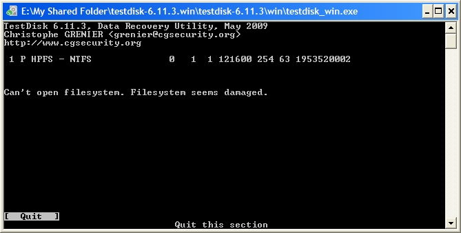

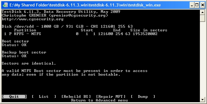

Hallo, ich habe auch ein Problem mit meiner externen Festplatte.
Wenn ich sie anschließe startet sie (aber langsamer als sonst) und ich kann auf 2 von 3 Ordnern zugreifen, aber wenn ich versuche den 3. zu öffnen wird mir angezeigt das die Festplatte nichr formatiert ist (und der 3. Ordner ist gerade der wichtige)
Habe WinXP Home, Service Pack 3, es ist eine 1 Tb externe Festplatte
Daten aus TestDisc von dem Boot Menu:
Disk /dev/sdb - 1000 GB / 931 GiB - CHS 121601 255 63
Partition Start End Size in sectors
1 P HPFS - NTFS 0 1 1 121600 254 63 1953520002 [Volume]
Boot sector
Status: OK
Backup boot sector
Status: OK
Sectors are identical
A valid NTFS Boot sector must be present in order to access
any date; even if the partition is not bootable.
Habe auch schonmal das mit der Datei Suche gemacht:
http://img199.imageshack.us/img199/6329/testdisc.jpg
Es geht um den Ordner Filme und Serien, wenn ich dann in den Ordner reingehe in Testdisc werden aber keine Dateien oder Unterordner angezeigt

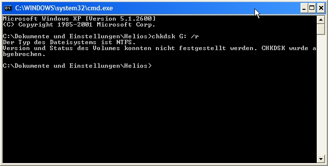

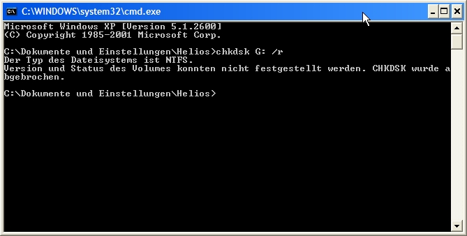

Hallo zusammen!
Ich hab das Problem, dass meine externe 1TB USB-Platte nicht mehr zu öffnen ist. Durch die vorherigen Probleme dieses Threads bin ich schon soweit, dass ich weiß, dass das Dateisystem beschädigt ist.
Das Problem ist jedoch das ich das mit chkdsk /r nicht reparieren kann, da chkdsk immer abbricht.
Meine Frage ist nun gibt es noch einen anderen Weg das Dateisystem zu reparieren?
MfG Helios

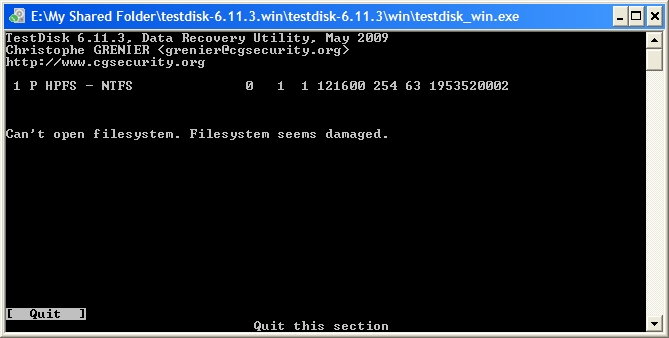

Hallo ich habe gleiches Problem wie oft beschrieben.
Ich habe seit 6 Monaten eine 1 TB externe Festplatte und WinXP SP3 am Notebook.
Gestern schloss ich die Festplatte mal wieder an und sie wurde mir plötzlich als Lokaler Datenträger angezeigt und das sie formatiert werden müsse. Habe ich natürlich auf "abbrechen" geklickt. Dann gegoogelt. Euer Forum gefunden und mich eingelesen. Habe TestDisk laufen lassen.
Ergebnis: Der Bootsektor bad, aber das Backup vom Bootsektor mit Ok angezeigt. Bin also auf BS backup. Neustart. Beim Bootvorgang hat dann Windows die externe Platte als reparaturbedürftig behandelt (heißt wohl chkdsk?) und danach hieß meine Externe wieder so wie ich sie damals benannt hatte. Es kommt keine Aufforderung mehr zum Formatieren. Sie wird erkannt und alles schien gut.
Doch sie ist leer!!! 931 GB freier Speicherplatz!! Die war fast voll mit allen Filmen die ich gedreht habe - alle Hörbücher und meine ganzen Fotos. Wieso ist denn das passiert? Da hätte ich doch auch gleich auf "Formatieren" klicken können? Ich bin ganz verzweifelt nun. Was soll ich nur machen. Ich bin doch Schritt für Schritt der Anleitung gefolgt und nach dem Neustart sollte doch angeblich alles wieder funktionieren?
Könnte mir bitte jemand einen Tipp geben? Danke schön dafür
Gruß BL
