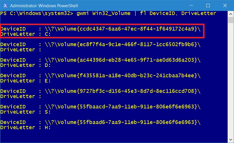

Der VolumeName ist ungleich Label, denn beim VolumeName, und das hatte ich oben auch geschrieben, handelt es sich um die immer eindeutige GUID des Datenträgers, die sich nur durch eine Partitionierung ändern kann:

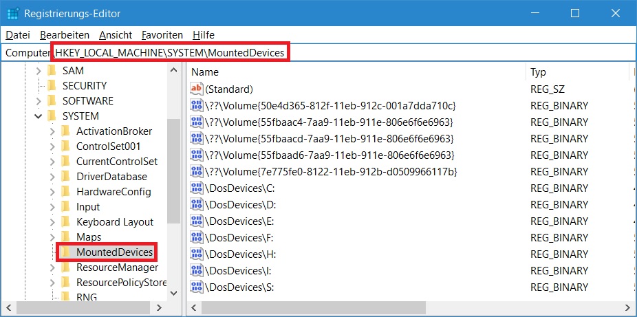

Und die Zuweisung von GUID zu Laufwerksbuchstabe wird immer nur auf dem aktuellen Windows im Registryschlüssel "HKEY_LOCAL_MACHINE\SYSTEM\MountedDevices" festgehalten. Aber nur wenn man eine manuelle Zuweisung vorgenommen hatte.
Von daher kann Windows von sich aus dem gleichen Datenträger auf verschiedenen Rechnern niemals den gleichen Buchstaben zuweisen, wenn dieser nicht zufällig auf allen Rechnern ohnehin den gleichen Buchstaben erhalten hatte. Eine Zuweisung ToGo gibts dabei einfach nicht.
