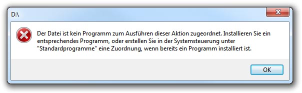

ich habe seit grob über zwei Monaten ein Problem mit den Laufwerken in Windows 7. Dieses Problem ist nicht gravierend, aber nervig. Vielleicht weiß jemand von euch Rat.
Worum geht's?

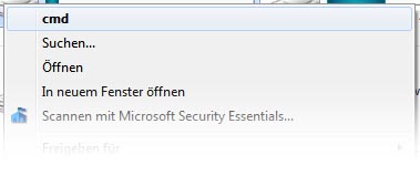

Seit einiger Zeit werden die Laufwerke im Windows-Arbeitsplatz (bzw. Computer, da Windows 7) offenbar nicht mehr mit dem Windows-Explorer geöffnet, sondern mit der Eingabeaufforderung, sprich CMD. Da Windows diese Zuweisung nicht kennt, gibt es entsprechend beim Doppelklick auf das Symbol eine Fehlermeldung. Im Kontextmenü gibt es, zusätzlich zu den Optionen für Laufwerke, den Eintrag "cmd" (Bilder dazu siehe Anhang).
Über die Navigationsleiste des Explorers und über die Adressleiste lassen sich die Laufwerke aber weiterhin problemlos öffnen - nur der Doppelklick auf das Symbol im Arbeitsplatz sowie Verknüpfungen damit (zum Beispiel RocketDock) funktionieren nicht mehr.
Ich schätze mal, die Ursache ist einer der viel geliebten Autostart-Viren, der, wenn er denn mal auf meinem Rechner war, vernichtet wurde, aber dennoch einige Verunstaltungen am Dateisystem vorgenommen hat. Eventuelle Start-INIs habe ich nicht gefunden, daher denke ich, dass Einträge in der Registry fehlerhaft sind - habe im Netz allerdings auch noch nicht gefunden, wie man das korrigieren kann. Es gab zwar irgendwo auch einen Hinweis, der mit der Registry zu tun hatte (Stichwort mountpoints2), geholfen hat aber auch dieser Tipp nicht.
Wie gesagt ist das Problem nicht schwerwiegend, aber nervig, da ich mich doch immer wieder selbst erwische, wie ich es wieder mit dem Doppelklick versuche. Hat von euch jemand schon einmal dieses Problem gehabt? Wie hat derjenige es gelöst?

Holerö und Danke, aber das war eigentlich nicht, was ich hören bzw. lesen wollte :)
(Ich bin an und für sich kein Feind vom Neuinstallieren, aber so richtig möchte ich das dann doch nicht^^)

dein Vorschlag ist interessant.. ich habe mir den Drive Pfad aufgerufen und finde darin unter Shell nur:
cmd
find
Beide haben nur den weiterführenden Pfad "command", sind aber ansonsten leer. Aber auffällig ist, dass das genau die beiden Einträge sind, die im Kontextmenü ganz oben stehen und nicht funktionieren.

Ist natürlich richtig, was du sagst. Und dennoch interessierte mich speziell dieser Drive-Pfad, da bei mir dort rein gar nichts drinsteht. Ich sag es mal so.. der Registry Export ergibt folgende Zeilen:
Code:
Windows Registry Editor Version 5.00
[HKEY_CLASSES_ROOT\Drive\shell]
[HKEY_CLASSES_ROOT\Drive\shell\cmd]
[HKEY_CLASSES_ROOT\Drive\shell\cmd\command]
[HKEY_CLASSES_ROOT\Drive\shell\find]
[HKEY_CLASSES_ROOT\Drive\shell\find\command]
Und das gefiel mir so rein gar nicht - zurecht, wie mir Thomas' Registry-Auszug zeigt.
