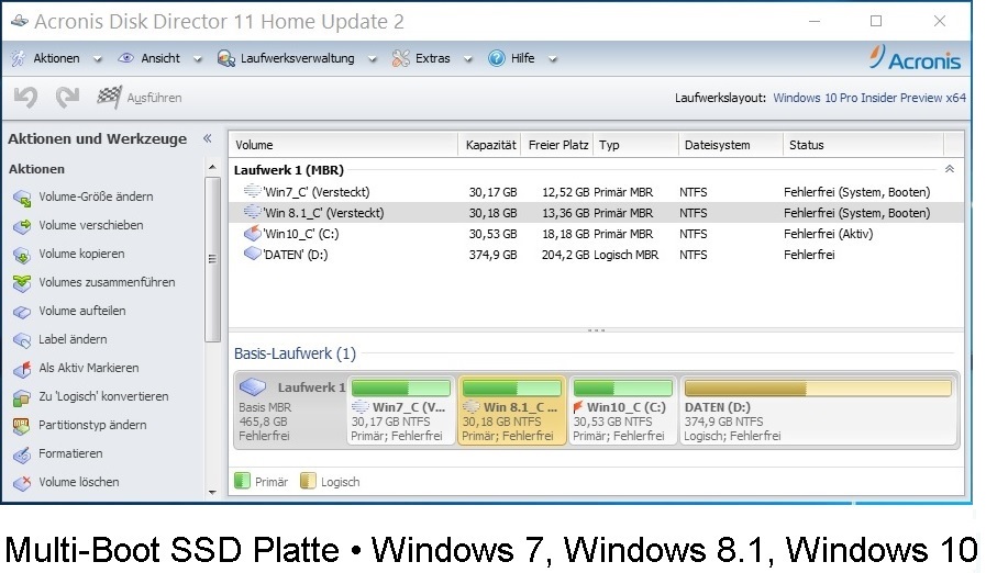

Ein praktisches Beispiel für 2 Win 10_1 und Win 10_2 parallel auf eine SSD oder SATA PLatte.
Benötigte Tools: Ein Partitionsmanager Acronis Disk Director, Ein Backup Programm Acronis True Image Home und ein Bootmanager BootUS
Boot-US ist ein universeller Bootmanager.
Er erlaubt Ihnen alle Ihre vorhandenen Betriebssysteme auf
einfache Weise vollständig unabhängig voneinander zu nutzen.
Die Installation klappt einfach und komfortabel von der Windowsoberfläche.
http://www.boot-us.de/index.htm
1. Mit Acronis Disk Director 2 Primäre Partition erstellt auf ( SSD oder SATA Platte )
Rest als Erweiterte Partition angelegen mit Lauferk buchstaben E.
Erste 50GB für Win 10_1 ( Primär Aktiv Sichtbar )
Zweite 50GB für Win 10_2 ( Primär Nicht Aktiv Versteckt )
Format muß Basis MBR sein nicht GPT!
2. Win 10, nach vollständige Installation Auslagerngsdatei nach Partition E (SSD oder SATA Platte) verschieben ( Gr.4000 MB )
3. Mit Acronis Disk Director Win 10_1 Partition ( Nicht Aktiv Versteckt machen ) dann zweite
Partition für Win 10_2 ( Aktiv Sichtbar machen ) Install Win 10_DVD in DVD Rom anlegen
neue Booten und Win 10 Installieren, nach vollständige Installation Auslagerngsdatei nach Partition E(SSD oder SATA Platte) verschieben ( Gr.4000 MB )
4. Mit Acronis Disk Director Win 10_2 Partition ( Nicht Activ Versteckt machen ) dan
erste Partition Win 10_1 ( Activ Sichtbar machen ) und PC neue Booten.
5. Programm Boot-US Installieren auf Win 10_1 und so einstellen das alle Primäre Partition Eht Versteckt sind und zuletzt angewelte Partition sarten.
So hat man 2 verschiedene Betriebssystemen Win 10_1 und Win 10_2 mit gemeinsamen Auslagerngsdatei Partition E(SSD oder SATA Platte) Es ist immer nur gebooteten Betriebssystem sichtbar und hat Partition Buchstabe C:
Wen noch eine Platte angeschlossen wird bekommt automatisch Buchstabe D. andere Partitionen F, G, H DVD Rom oder DVD Brenner K
Mit Acronis True Image Home Erstellt Mann Backup von jeden Installierten Betriebssystem.
Auslagerngsdatei und Eigene Daten vom System zu trennen ist aber schon recht sinnvoll. Selbstverständlich müssen wichtige (eigene) Daten immer auf externe Datenträger regelmäßig gesichert werden.
Ich mache Backup immer als gesammte Partition, ohne Auslagerngsdatei "entschlackt" die Systempartition noch weiter.
Deshalb ist es sinnvoll, die Auslagerungsdatei zu belassen und sie nur auf eine andere Partition ( SSD oder SATA Platte ) . So werden solche Zugriffe ebenfalls auf ein anderes Laufwerk ausgelagert und Windows auf der Systemfestplatte deutlich mehr Raum für seine eigenen Operationen lässt.
Beischpiel 3 SYSTEME auf eine SSD_Platte
