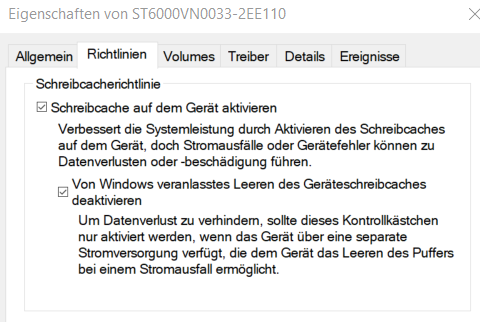

Im Gerätemanager-->Laufwerke-->HDD das Cachen vom Betriebssystem eingeschaltet?
Oder auch mal CrystelDiskInfo-Werte der HDD posten. Vllt ist ein Kabel lose.
Reaktionen: SaschaHa
Der obere Haken ist gesetzt, der untere nicht.
Danke übrigens für die ganzen Antworten und die Hilfe.
@Corpus Delicti
Exakt darauf wollte ich gerade auch hinaus. Also @N1COL41, am besten mal den oberen Haken wegnehmen und es ohne das Cachen probieren.
Okay,
1) Haken sind beide draußen, den oberen danach (sollte die Installation funktionieren) wieder setzen oder draußen lassen?

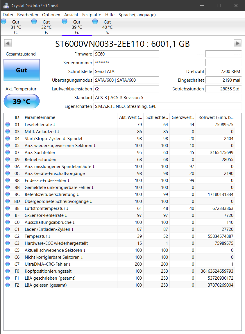

Mal das Beispiel hier: (Bild unten)
Bei C7 - Ultra DMA Fehler ist meist was mit dem Datenkabel nicht in Ordnung, wenn der >0 ist.
Bei 05 - wieder zugewiesen Sektoren ist je nach Wert die HDD im sterben
Bei C5 - schwebende Sektoren >0 ist das zwar nicht schön, kann aber von einem Stromausfall kommen, oder wenn das System nicht ordnungsgemäß heruntergefahren wird und ist dann ok.

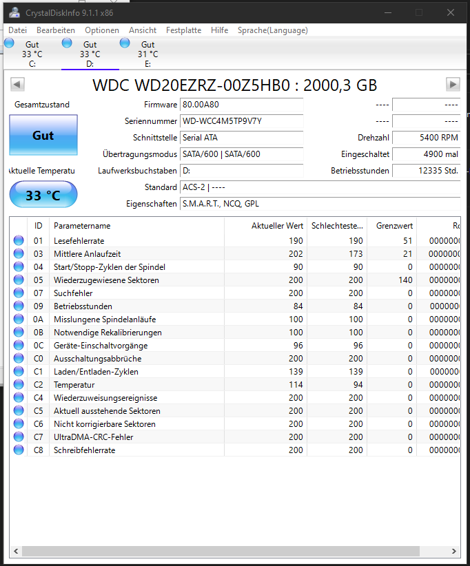

Danke,
C7 = 200/200
05 = 200/200
C5 = 200/200
Der Steamprozess ist zwischenzeitlich wieder abgestürzt. Nach über 30 Min. immer noch 0% und keine sichtbare Aktivität, alles stand auf 0b/s und 0% Fortschritt. Alles was mit der HD zu hat, hängt oder stürzt ebenfalls ab, bspw. CrystalDiskInfo.
Ich versteh schon, dass ne SSD besser wäre, aber das Teil hat bisher problemlos funktioniert, es kann doch nicht so schwer sein einen 100 GB Download zu installieren, dass dabei ne HD Baujahr 2018 oder so komplett überfordert ist?
Ich meinte (auf dem Bild nicht zu sehen) rechts die Rohwerte, nicht die normierten (die sind für'n Pöppes).
Allerdings, wenn die C7-Wert bei 0 liegt, sonst mal Datenkabel neu anstecken an Board und HDD oder austauschen, bin ich überfragt.

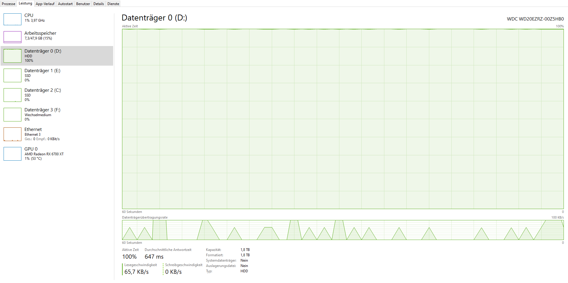

Was sagt den der Task-Manager (ctrl+shift+esc) zur Datenträgerauslastung? Tut sich da was?
Hier sind nochmal die Rohwerte. s.u.
Ok, Datenkabel test ich morgen.

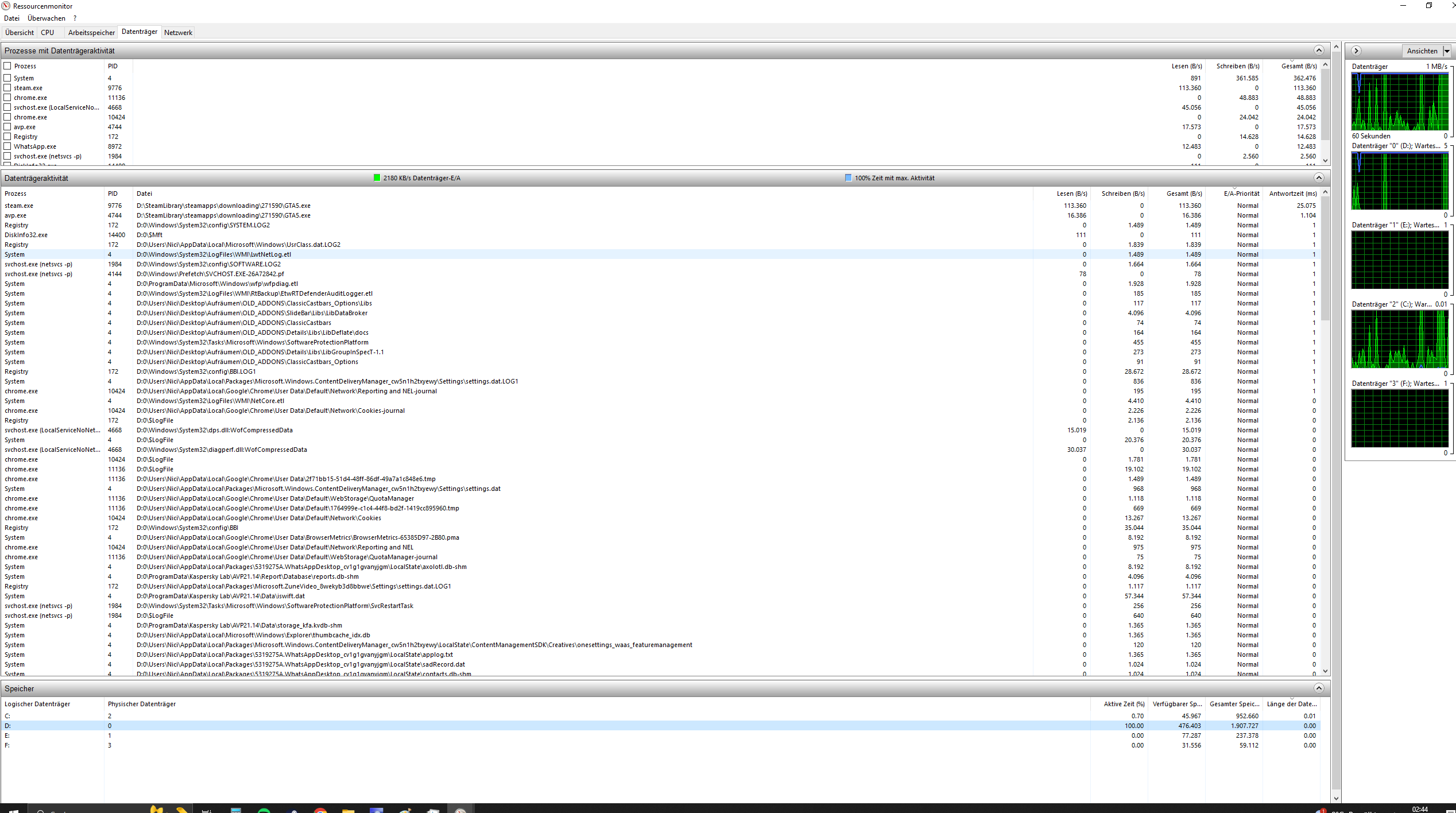

Der Task Manager war ein guter Tipp, die HD ist permanent bei 100% aktive Zeit - heißt das sie ist zu 100% ausgelastet oder nur permanent am Arbeiten? So sieht die Anzeige im Task Manager aus. s.u. Datenübertragung schwankt zwischen 100 KB und 0 / s - warum so wenig, die müsste doch viel mehr können?
Und so sieht der Ressourcenmonitor aus. S.u.
Versteht ihr wieso so viel Aktivität über D: läuft? Mein System ist eigentlich auf C: installiert. Ich hätte die ganzen Aktivitäten zu Windows, Users, ProgramData etc. auf C: erwartet.
Kann eine Ursache sein, dass auf D: ein altes Backup von meiner alten SSD liegt, auf der mein Windows installiert war und mein System jetzt durcheinaner kommt, weil sozusagen 2 Systeme installiert sind? Sprich die ganzen alten Verzeichnisse zu Windows, ProgramFiles etc. sind auf D: in einem Ordner, "Back-up...", den ich noch nicht aufgeräumt hab.
Das zweite Bild ist interessant und spricht Bände. 100% Auslastung, extrem große Latenzen und kaum Lese- oder Schreibrate. Exakt dasselbe Problem hatte ich vor einigen Jahren auch, und zwar im ganz normalen Windows-Betrieb mit einer HDD. Die Ursachen dafür können vielfältig sein, in jedem Fall hängen sie aber mit der HDD zusammen.
Hier vielleicht erstmal ein paar Informationen vorweg: SSDs erzielen ihre hohe Leistung durch Parallelisierung, also aus dem zeitgleichen Zugriff auf möglichst viele Zellen. Bei HDDs ist das anders. Pro Scheibe hat man nur einen Schreib- und Lesekopf, das wars. Da heutzutage fast ausschließlich SSDs für den normalen Betrieb zum Einsatz kommen, ist die meiste Software daher vermutlich auf Parallelisierung der Zugriffe ausgelegt, zumindest auf Betriebssystem- und Treiberebene. Da Microsoft seit Windows 10 massiv Telemetriedaten sammelt, kann das Problem damit zusammenhängen. Es werden permanent Dateien im Hintergrund gescannt und indexiert, zudem eben auch Cache-Dateien angelegt - sofern erlaubt. Bei mir war es so, dass Windows mit der HDD irgendwann nicht mehr bedienbar war, selbst der Start von Google Chrome hat teilweise 2 Minuten (!!) gedauert, da der PC dabei einfach eingefroren ist und die HDD trotz 100% Auslastung keine Leistung lieferte. Ob das nun an der Parallelisierung oder woran auch immer liegt - Windows hat ein Problem damit. Nicht bei extern angeschlossenen HDDs komischerweise, aber intern mag Windows meiner Erfahrung nach keine HDDs mehr.
Wie löst man nun das Problem? Offen gesagt, keine Ahnung. Wenn das Deaktivieren des Caches auf der HDD keinen Erfolg bringt, dann vielleicht Windows-Tweaks, die Telemetriedaten unterbinden. Dauerhaft dürfte das aber auch keine Lösung sein. Aus meiner Sicht ist es daher am besten, wenn du die HDD in den Ruhestand schickst. Du kannst sie ja noch in ein externes Gehäuse packen und dann noch als Datengrab verwenden, sowas sollte gut funktionieren. Aber intern eingebaut und vor allem für große Games - definitiv nein. Wie gesagt, die genauen Ursachen sind mir unbekannt, aber bei mir ist vor vielen Jahren dasselbe Problem aufgetreten, als ich von Windows 7 auf 10 umgestiegen bin. Plötzlich war die HDD ständig auf 100% und es ging nichts mehr. Im Übrigen auch in Kombination mit einer 2 TB Western Digital-HDD, theoretisch könnte das Problem also auch daran liegen, also an einer Inkompatibilität mit dem Controller dieses Herstellers. So oder so, das Teil sollte raus.
