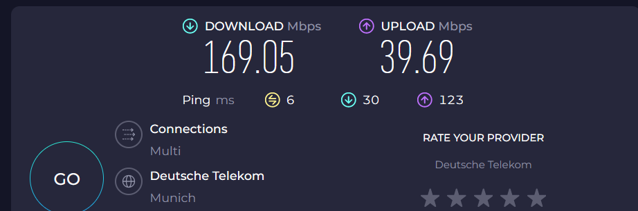

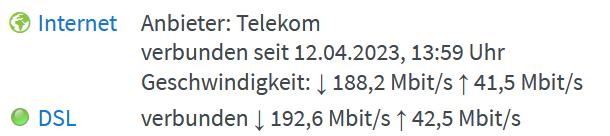

Das sagt mein Speedtest (DSLAM begrenzt auf max. 204000 da die Leitung für einen echten 250000'er etwas zu lange ist):
Das passt m.E. zur Verbindung:

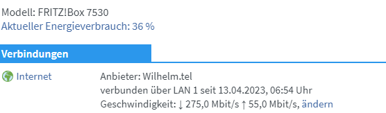

@HerrBang hast du Glasfaser? Dann hast du wahrscheinlich nicht nur ein Kabel, was einwandfrei sein muss, sondern auch noch ein zweites zwischen der 7530 an LAN 1 und dem Glasfaser-ONT von Wilhelm.tel. Wenn dieses Kabel eine defekte Ader hat, bekommst du auch nur deine etwa 90 Mbit/s raus. Bitte beide Kabel mal tauschen.
Also die Fritte sagt doch 275 Mbit verbunden ..
somit liegt es am LAN ... Stromsparmechanismus deaktiviert in der Fritzbox ?
LAN Geschwindigkeit im PC Überprüft ?
Wie deaktiviere ich den Stromsparmechanismus? Wo überprüfe ich die LAN geschwindigkeit?
Wie benutzt man Google..
Wie benutzt man ein Handbuch zu seiner Hardware aka Fritzbox?
Die 275 Mbit/s sind bei Glasfaser nicht aussagekräftig. Das ist nur der Wert des Traffic-Shapers. Bitte beide Kabel, also zwischen Box, ONT und PC prüfen.
