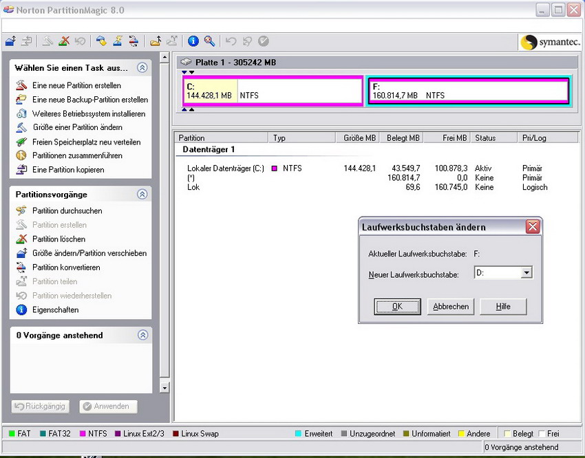

Nach der Neuinstallation von XP Pro habe ich die neue Platte mit PartitionMagic geteilt (NTFS). Jetzt habe ich als Laufwerksbuchstaben für die Platte C und F. D ist der DVD-Brenner, diesen habe ich in G umbenannt, damit D für die 2. Partition der Festplatte frei wird. Leider kann ich die Partition F jetzt nicht in D umbenennen. Nicht mit PartitionMagic und auch nicht mit der Datenträgerverwaltung von Windows. Nach dem OK-Klick zum ändern des Laufwerksbuchstaben kommt nur die Sanduhr, nichts passiert. Könnte mir mal jemand einen Tip geben?
