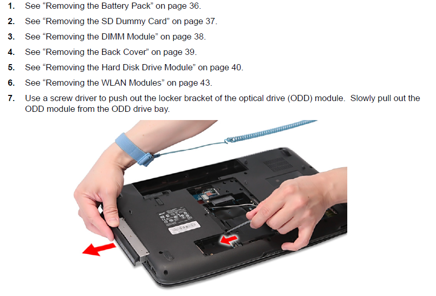

Hallo :)
Also Laufwerk wird ein Slimline Standard DVD Laufwerk sein.. in etwa sowas oder sowas.

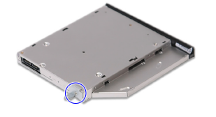

Normal bei Acer ist das Laufwerk mit einer Schraube gesichert, die sich unter dem Laufwerk befindet. Löse die, dann kannst das einfach rausziehen und eventuell die Schiene hinten dran auf das neue und wieder rein damit.
Bzgl. dem neuen Laufwerk, ist vielleicht noch nützlich zu wissen, dass du auf den Anschluss schauen musst.. SATA oder IDE und entsprechend ein neues Laufwerk besorgen..
beim neuen kannst du dann die Blende des alten Laufwerks, nachdem du sie vorsichtig gelöst hast, aufsetzen, wenn sie nicht passen sollte.. ;)
Laufwerksumbau ist kein Problem, das kriegst du hin.. das wichtigste ist eigentlich nur auf den richtigen Anschluss auf der Rückseite zu achten. ;)
