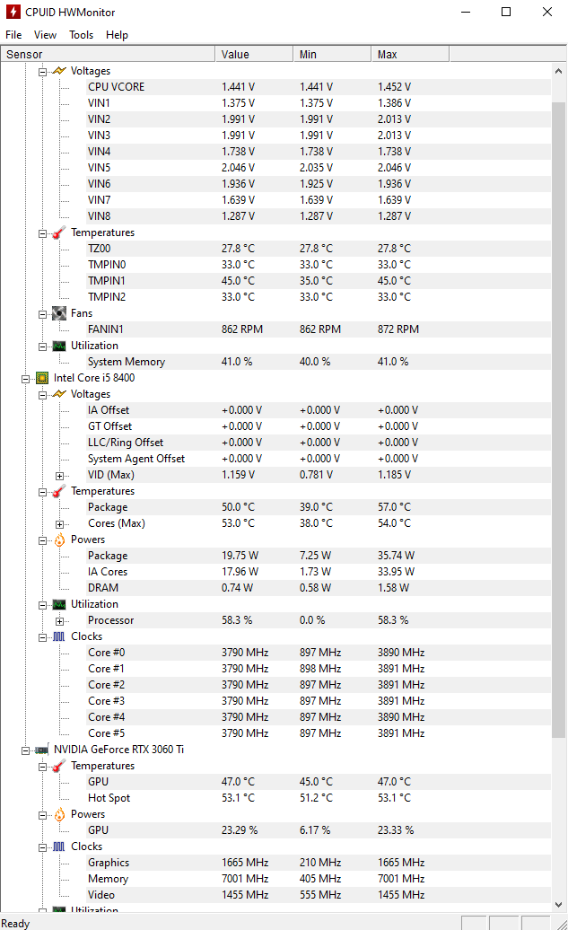

Moinsen, was sagen denn die Temperaturen, Lüfterdrehzahlen?
Du könntest z.b HWinfo herunterladen und mal die einen Screenshot von den Sensoren hochladen. Dann können wir sehen, was da so laut wird.

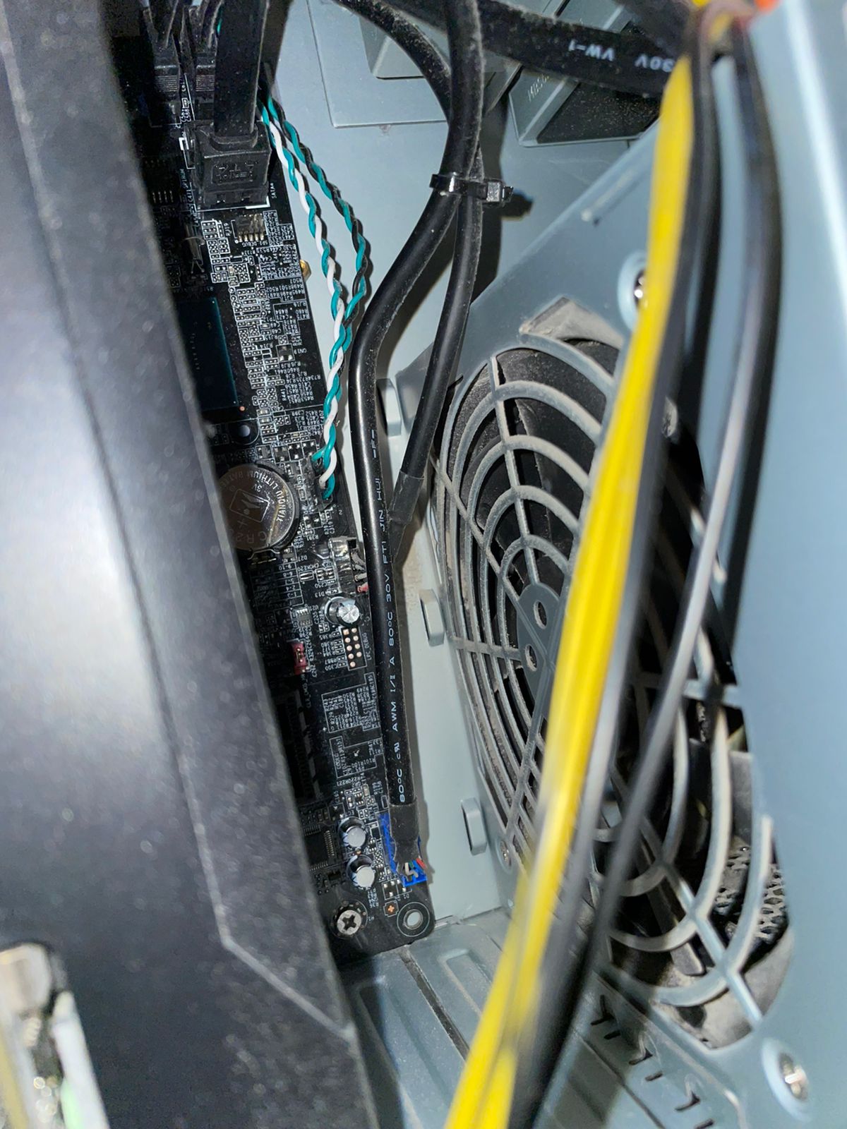

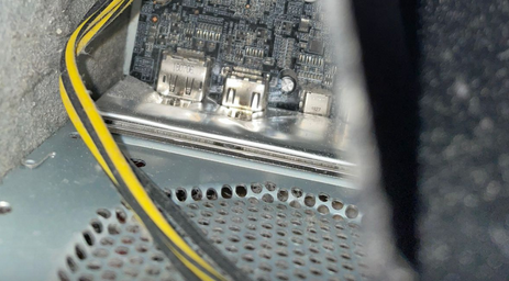

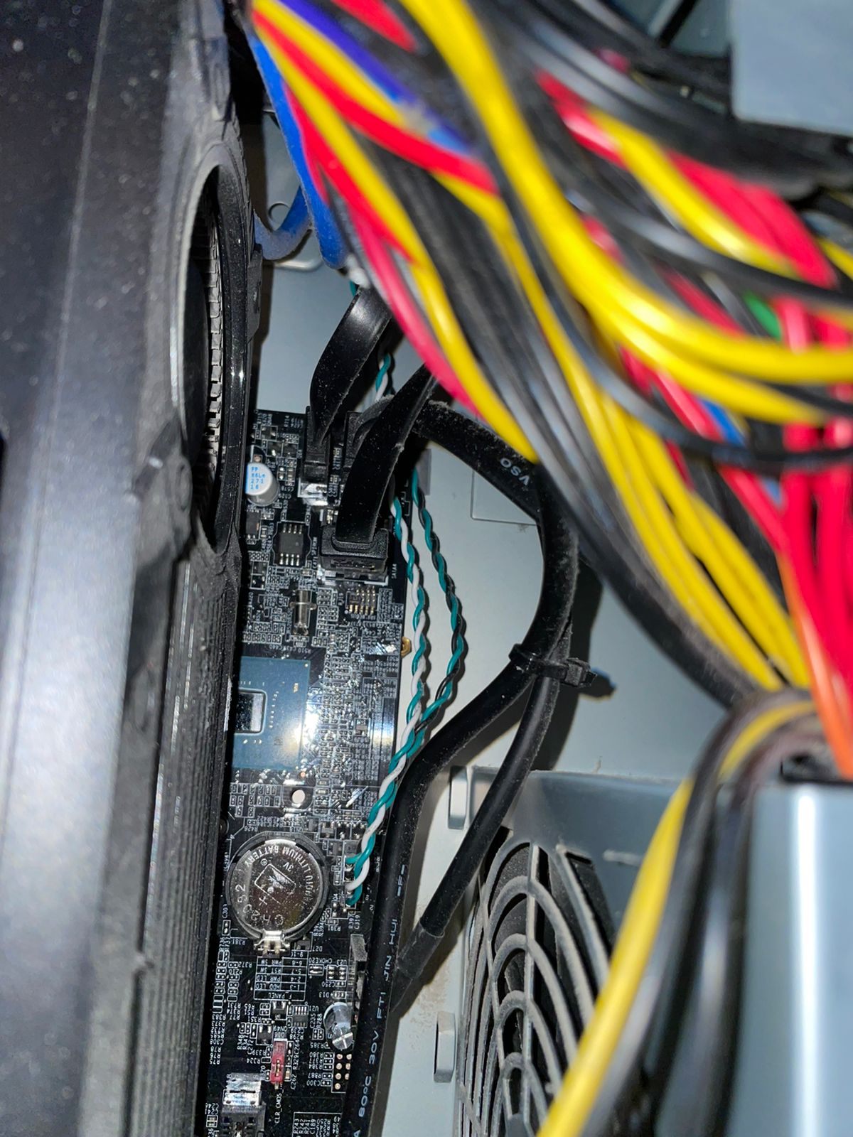

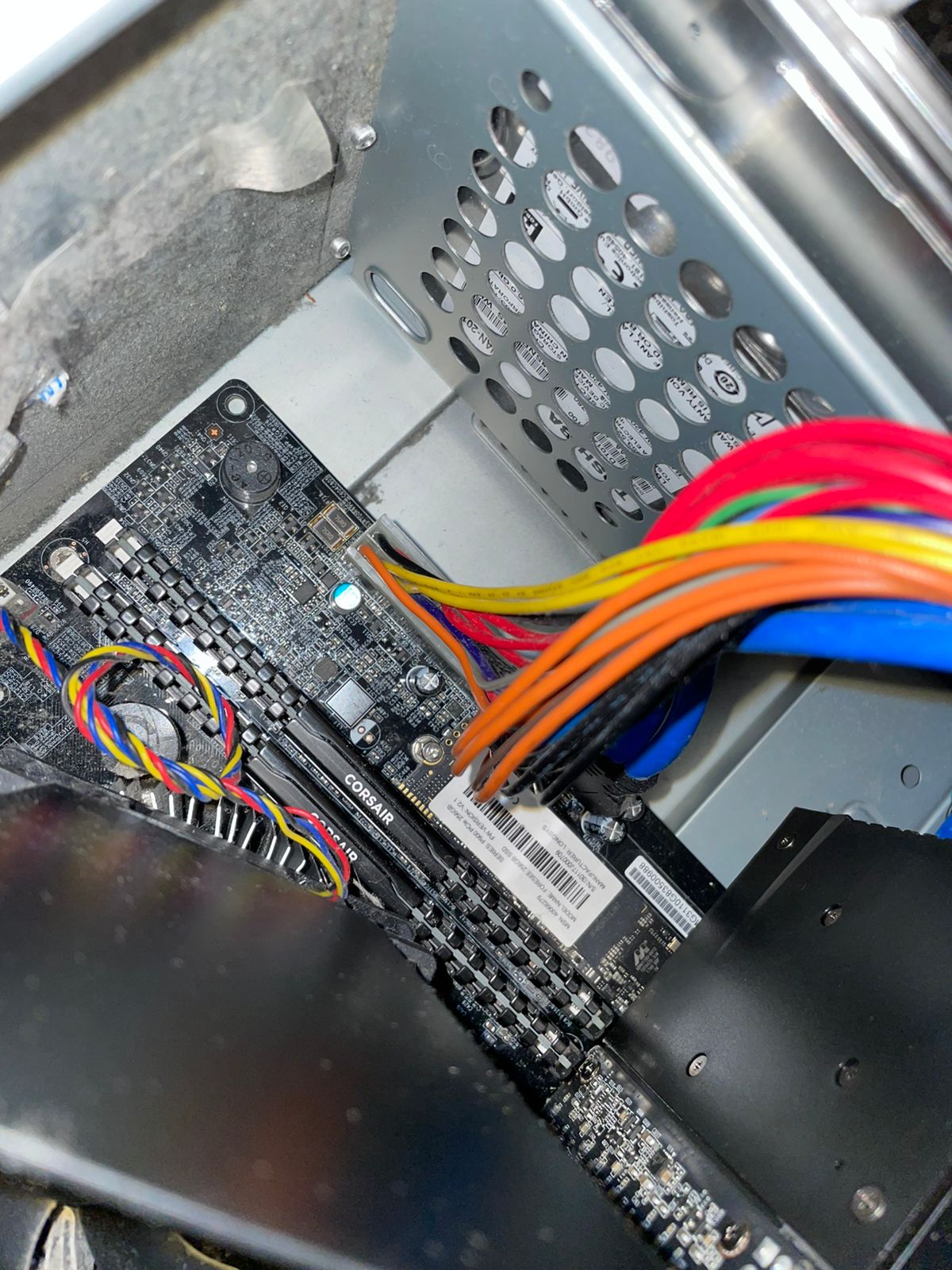

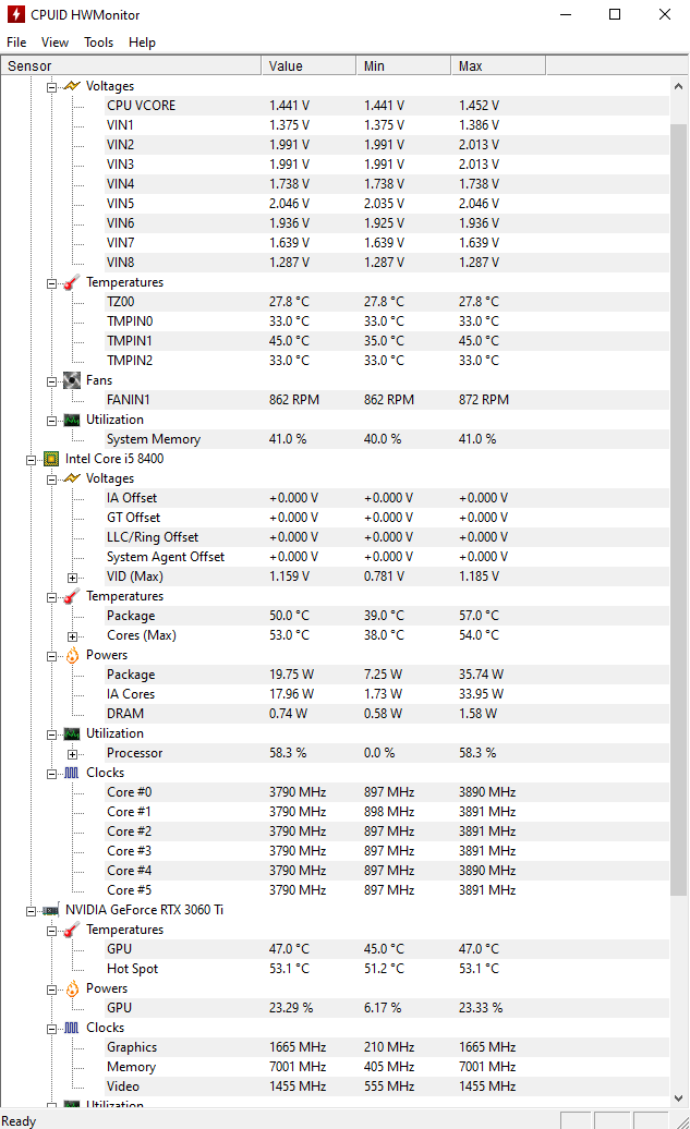

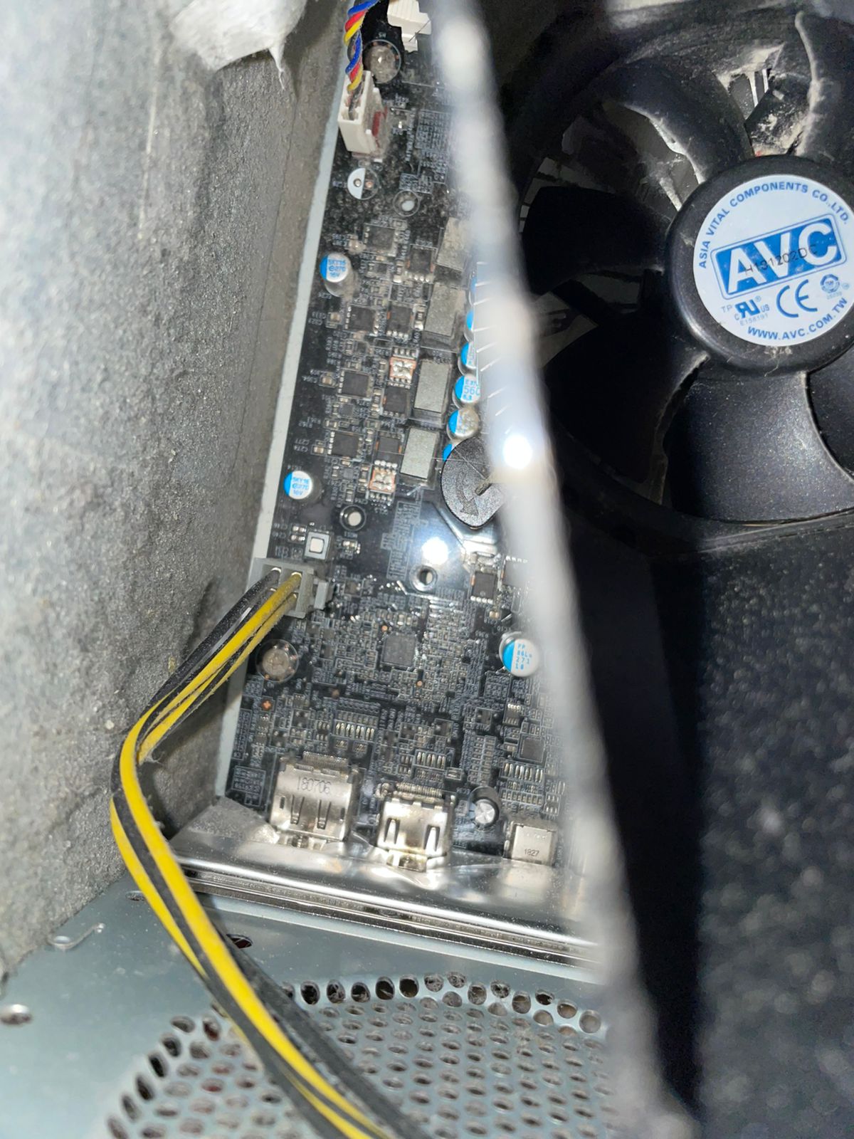

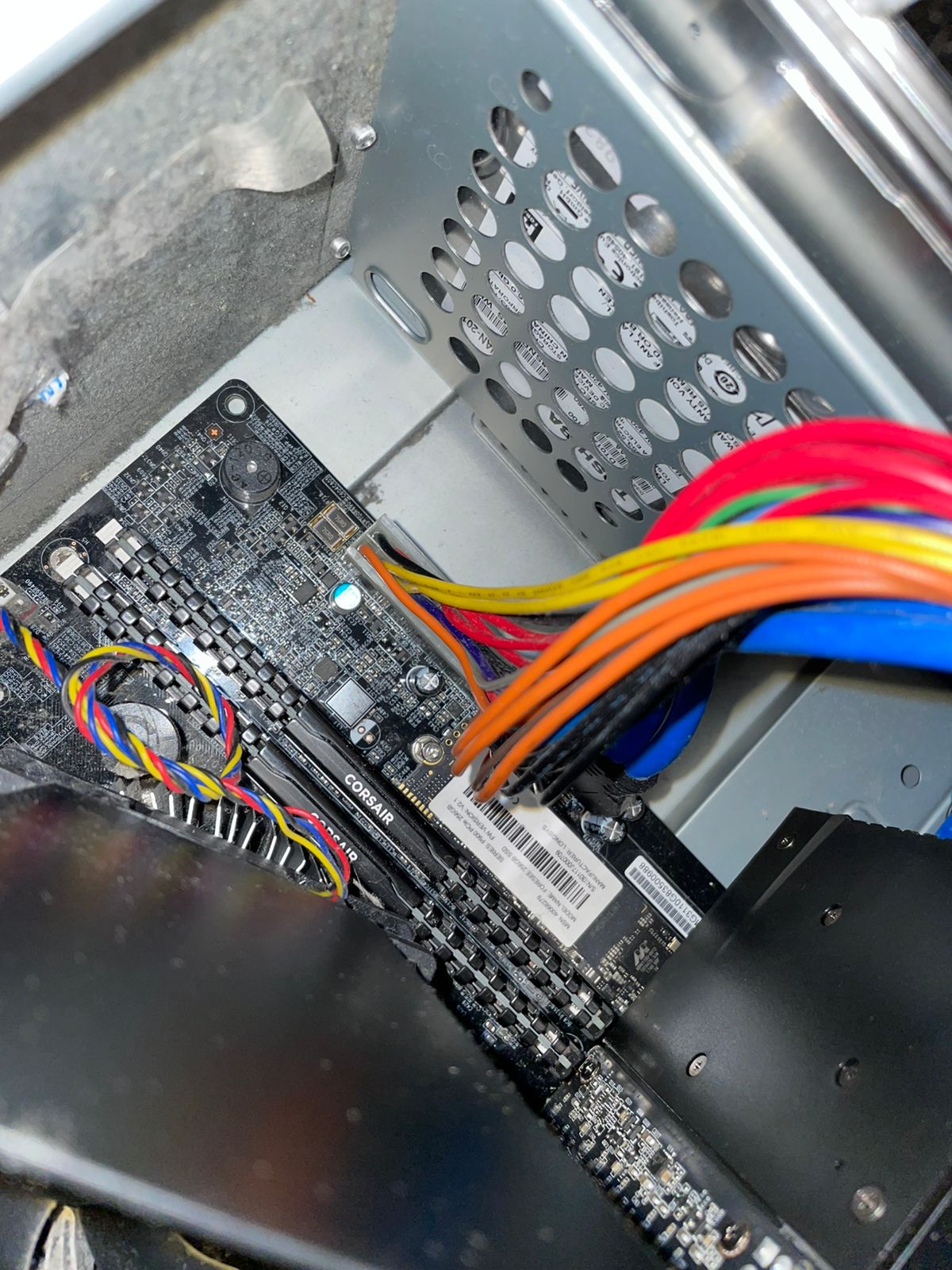

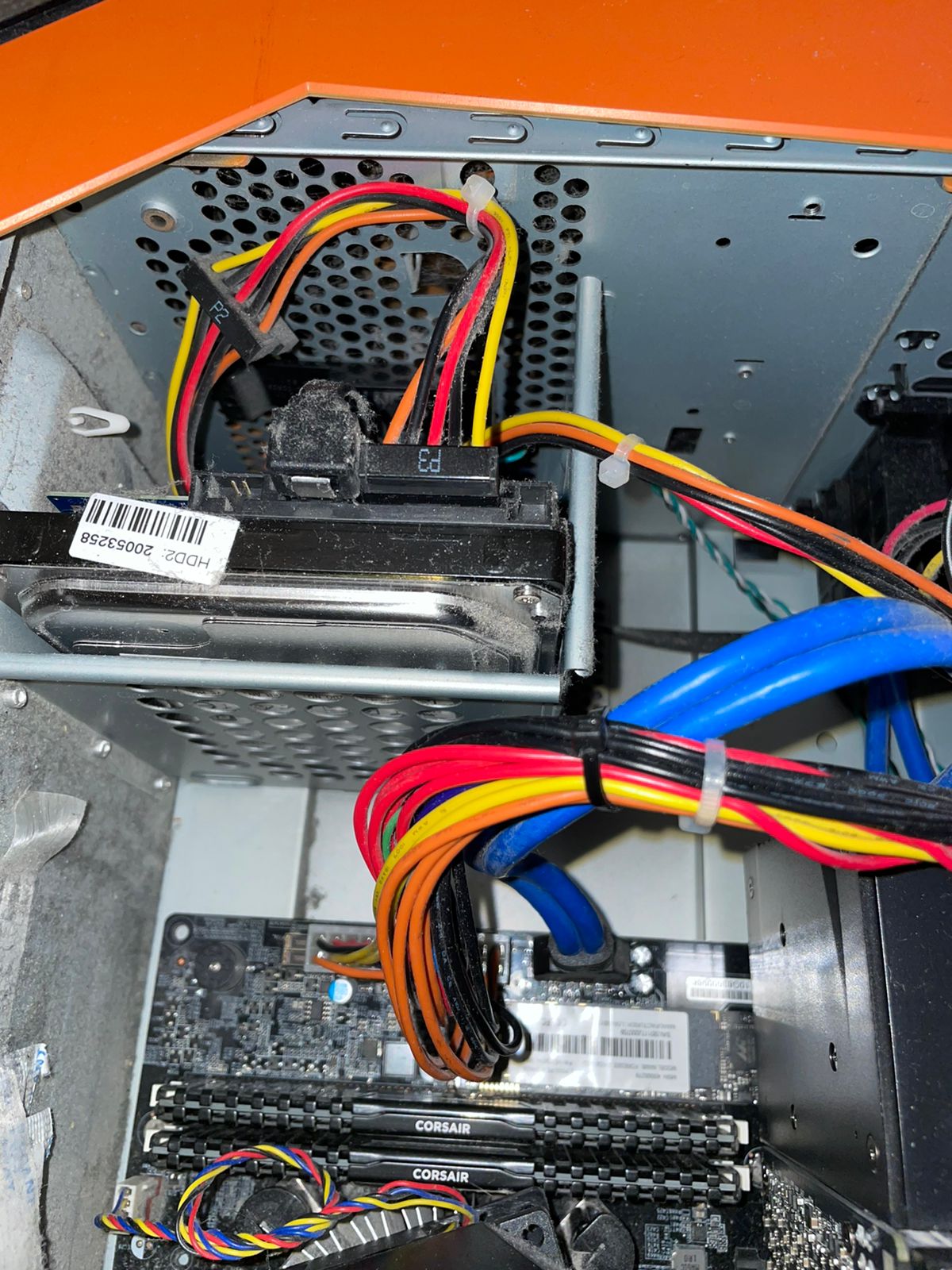

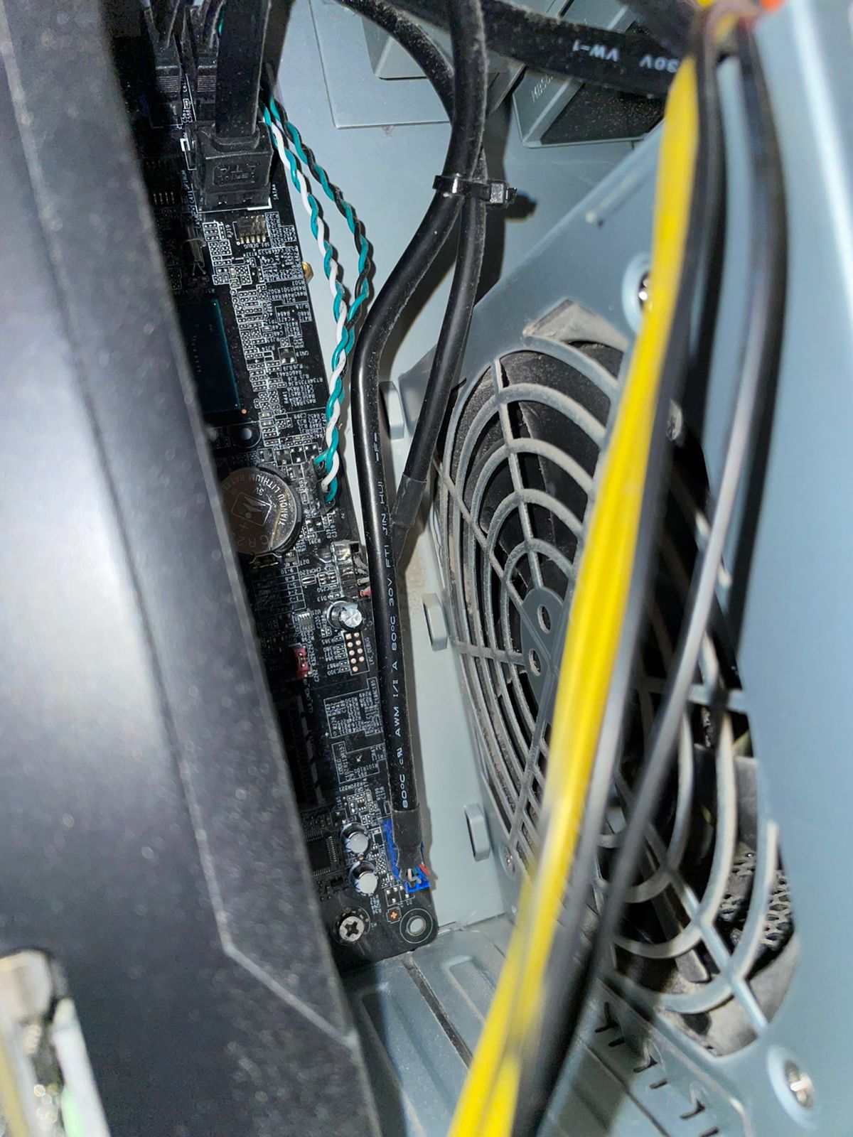

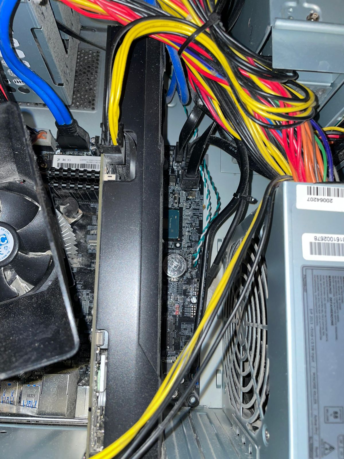

Kann euch paar Bilder innen vom PC schicken und die Bilder sind entstanden bevor ich einigermaßen den Staub entfernt habe. Und zu den Stats muss ich sagen, dass z.B bei CoD die maximale Temperator um die 70 grad sind

Aus dem Screenshot sehe ich leider die Lüfter-Geschwindigkeit von CPU und Graka nicht.
Dann würde ich die Lüfter wie gesagt mal anhalten im Betrieb.

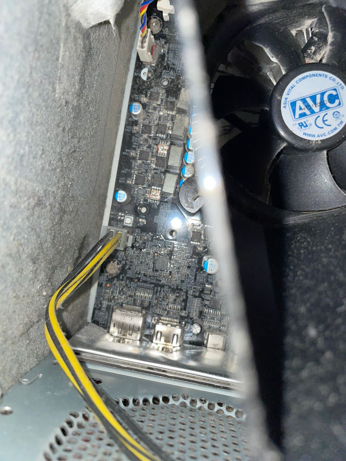

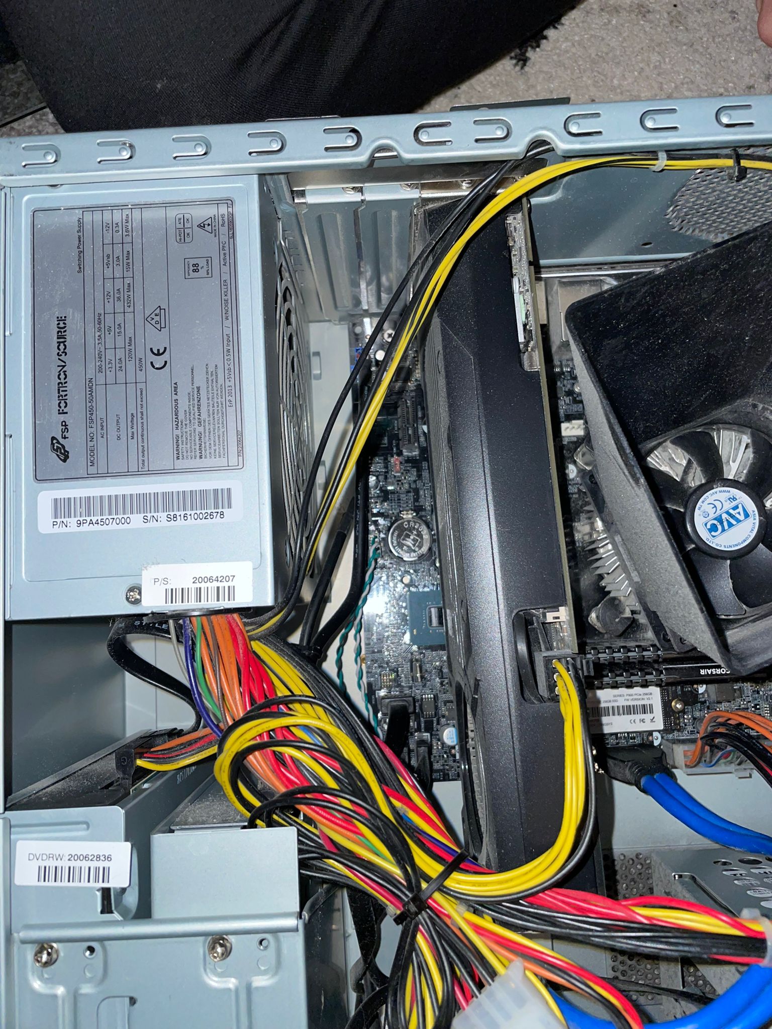

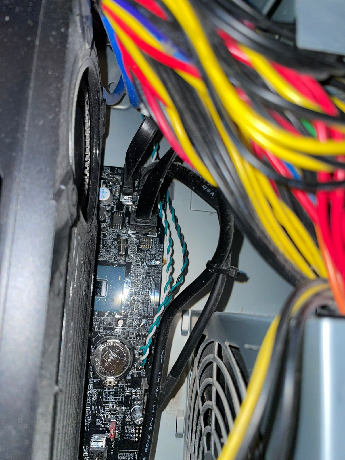

Der Rechner könnte bei Halloween mit machen. - Bild 4 und 5 - Die Grafikkarte verdeckt den Chipsatz Hub zu 50%. Vermute der wird etwas oder deutlich wärmer als zuvor und das Board will die Lüfterdrehzahl von diversen Lüftern hochdrehen, damit es darin Kühler wird. Vermutlich der CPU Lüfter. Gehäuse Lüfter sehe ich keine.Du solltest dringend deinen Luftstrom da drin optimieren.
Das ist das Bild von vorher, denn das ist doch ne Radial-Karte ;)
Hat das Gehäuse Gehäuse-Lüfter? Wenn nicht dringend nachrüsten.
Da bin ich voll bei dir.
Müsste man ausmessen. Wahrscheinlich mal wieder nur Platz fürn 80er/90er Lüfter. mit Glück geht ein 120er, wäre aber eher untypisch mEn.

Was geht denn da mit der Vcore ab 1,441 Volt Minimum das sollte aber bei 0% Auslastung und 900 Mhz Idle Takt deutlich weniger sein.
Ist das überhaupt nen Bild nach dem Gaming Last anlag irgendwie passt da nix zusammen :confused_alt:
Und warum sehen wir da Bilder von vor dem Umbau auf die Neuen Teile ?
Und bitte Hwinfo64 nehmen anstelle von HwMonitor.
Ah, hatte das so verstanden als wenn das nur die Bilder vor dem Säubern wären. Aber da ist auch noch die alte Karte drin.
Dann mal bitte auch Bilder nach dem Umbau, das verwirrt nur. Das Problem ist ja auch erst nach dem Umbau entstanden.

Naja, kein Wunder, das der laut ist. Typischer fertig PC vom billigsten. Geschlossenes Gehäuse, das zum Backofen mutiert.
Standardquirl als CPU kühler, ne HDD verbaut.

Die Belüftung von dem Gehäuse ist Murks, dank deiner Schnappschüsse und der Werbebilchen bin ich mir da sicher. Gehäuselüfter sind gar keine vorhanden, im Heck ließe sich noch einer nachrüsten (vermutlich 92mm), das war es dann wohl aber auch schon. Frischluft durch die Front kann man vergessen.
Bei der ursprünglich verbauten 1060 ist das kein großes Problem, weil die deutlich weniger Abwärme produziert (<120W) und diese dank Radiallüfter direkt aus dem Gehäuse befördert.
Deine neue 3060 Ti kann bis zu 200W Abwärme produzieren und verteilt diese im Gehäuse. Ohne gute Gehäusebelüftung staut sich die Wärme im Gehäuse und die Lüfter der Grafikkarte saugen die eigene Abluft wieder an - die Grafikkarte schmort im eigenen Saft und wird heiß und laut.
Praktisch verifizieren kannst du das, indem du mit abgenommen Seitenteil testest. Temperaturen und/oder Lüfterdrehzahlen werden dann sehr wahrscheinlich deutlich niedriger bleiben.
