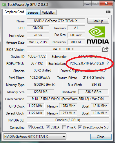

Übrigens das mit den lanes kannst du auch mit GPU-Z überprüfen:
