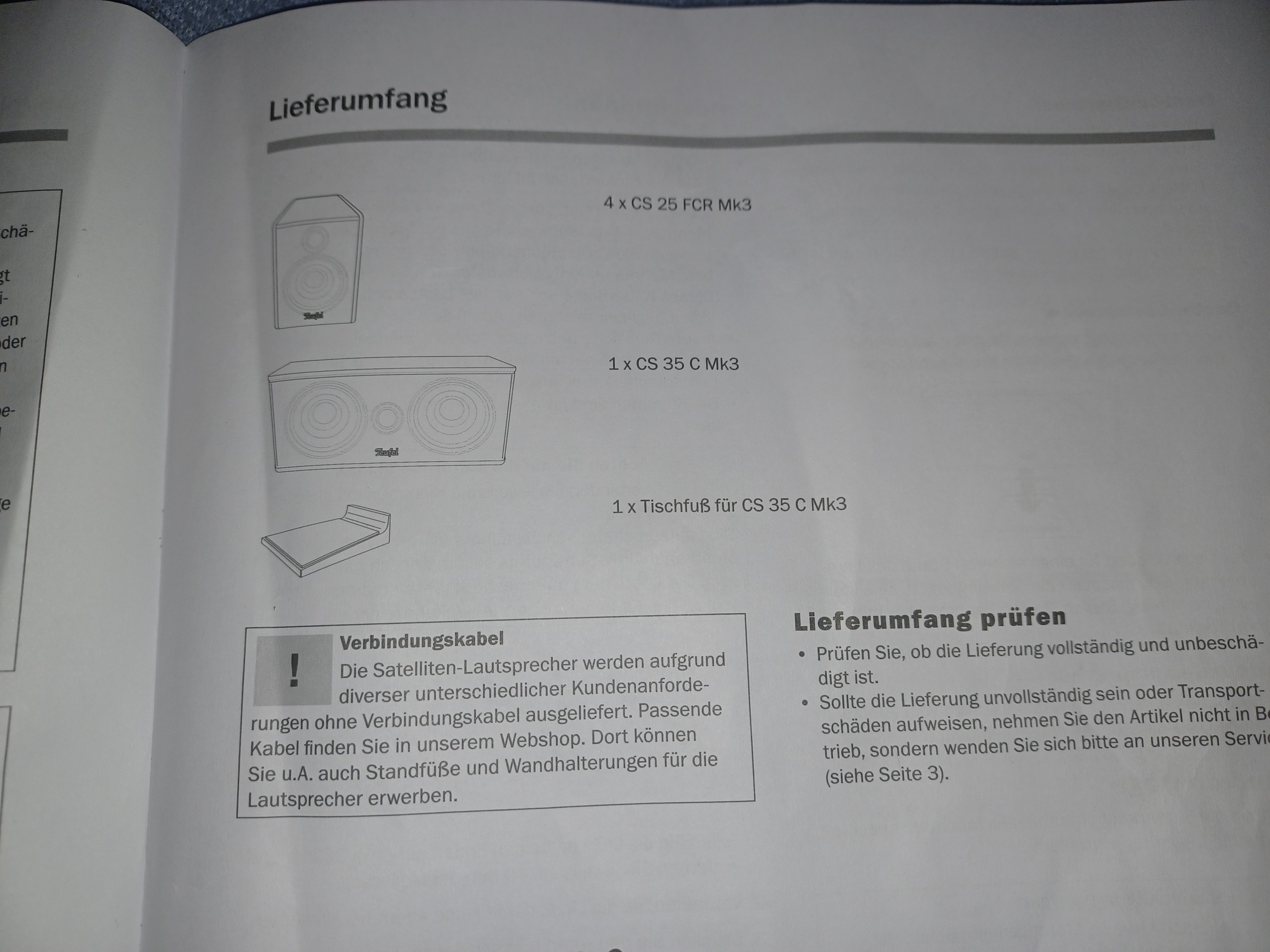

Hey, habe mir eine heimkinoanlage als "komplettset" bei teufel gekauft.
Hier ist erstmal die anlage: https://teufel.de/concept-e-450-digital-51-set-104762000
Ist eher ein testversuch weil die Anlage die ich wollte leider ausverkauft war daher dachte ich ich probier einfach mal die nächstbeste weil man 8 wochen rückgaberecht hat und versand war auch gratis.

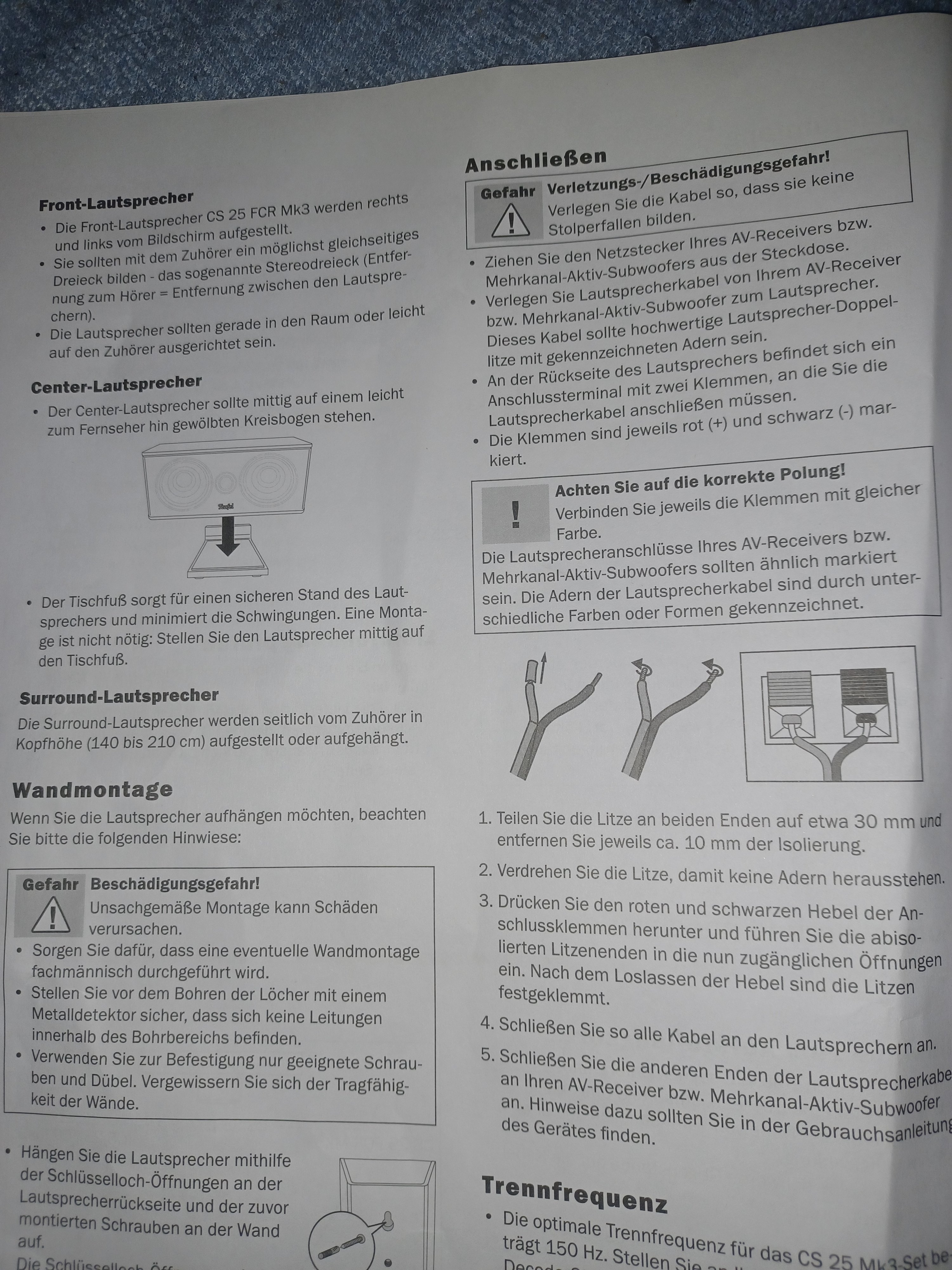

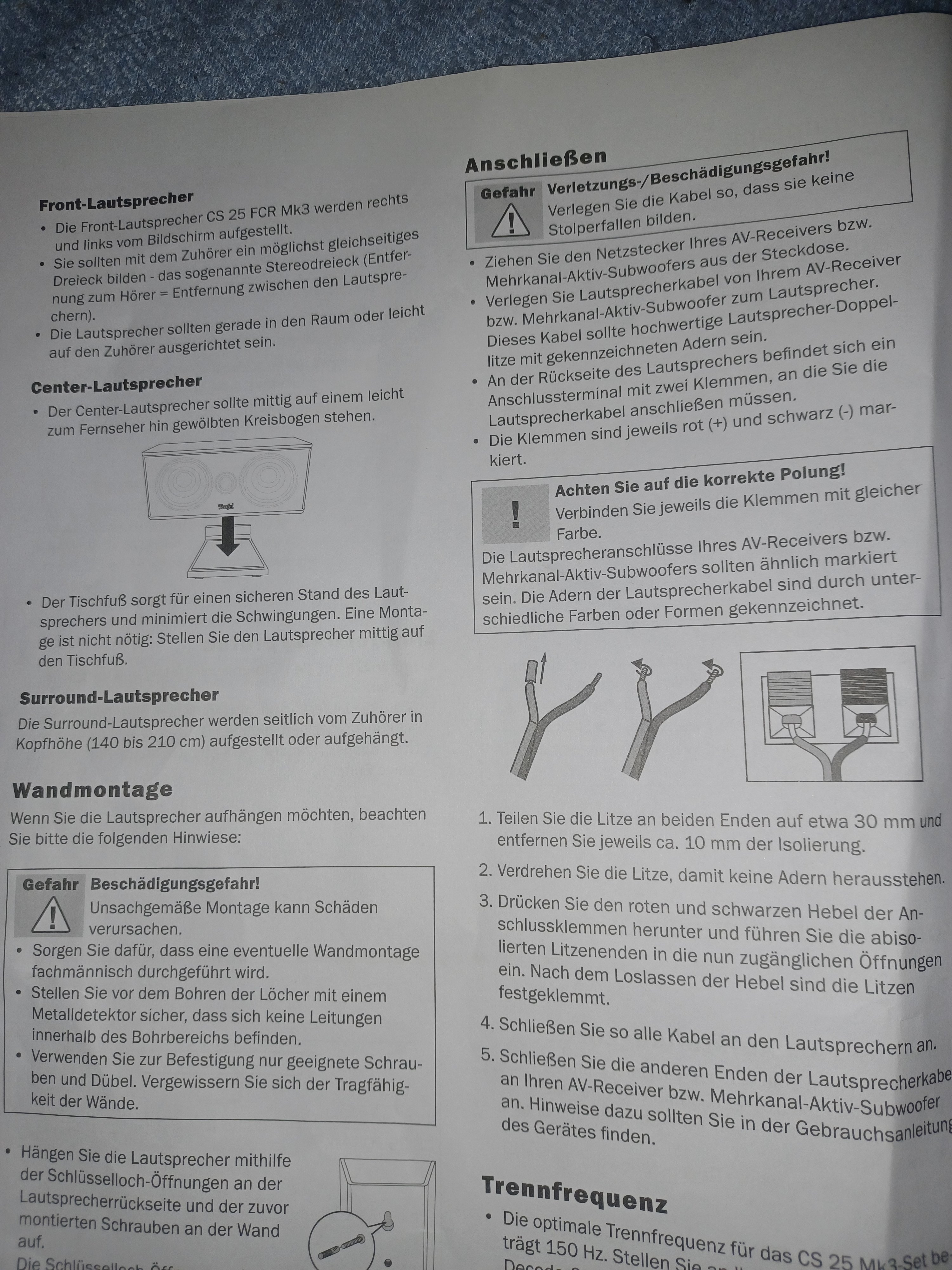

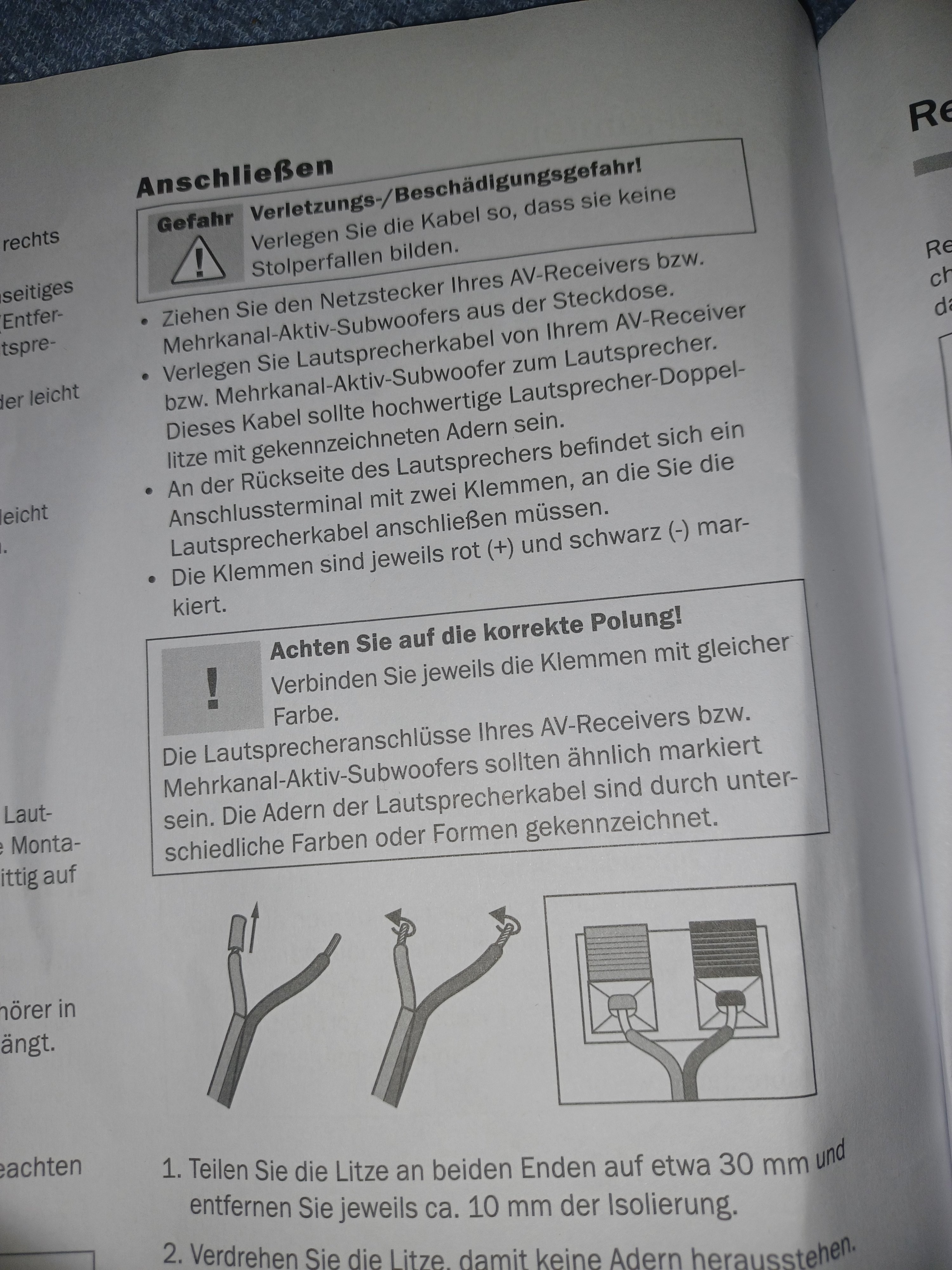

Allerdings kommt direkt beim Start ein dickes Problem auf und zwar wird von mir verlangt die Lautsprecher anzuschließen mit einem "hochwertigen lautsprecher-doppellitze-kabel mit gekennzeichneten adern" aber eine Seite vorher steht in einem Hinweistext folgendes:
"Verbindungskabel
Die Satelliten-Lautsprecher werden aufgrund diverser unterschiedlicher kundenanforderungen OHNE VERBINDUNGSKABEL ausgeliefert. Passende Kabel können Sie auch bei uns im Shop finden."
So im Shop habe ich nachgeschaut da finde ich kein Kabel das auf die Beschreibung passt zumindest namentlich und wenn ich auf der teufel seite nachschaue steht bei zubehör da: "notwendiges Zubehör ist im Lieferumfang enthalten."
Sollte man bei einem komplettset ja eigentlich auch erwarten.
Ich packe mal noch Screenshots vom Lieferumfang in der Anleitung dabei vielleicht kann mit ja wer helfen.
Vielen Dank schonmal!

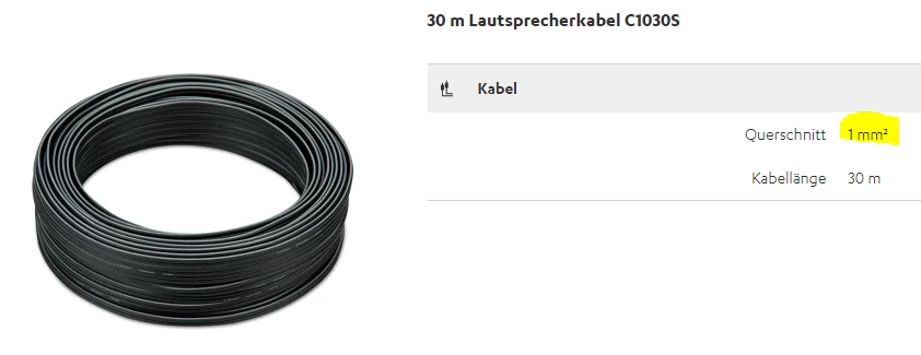

war jetzt nicht so schwer: https://teufel.de/lautsprecherkabel-2-x-1-mm2-104076000
Wenn du das sowieso zurückgeben willst, würde ich mir da nix mehr zuschicken lassen.
Oder steht es bei 50/50 ?
War bei deinem System dabei:
reicht ja evtl.
und ansonsten eben was ich verlinkt habe, weil gleicher Querschnitt.
Auch wenn ich den persönlich etwas mau finde.

Das verlinkte beim Fluss ist halt auch CCA (Kupfer + Alu).
So viel schon mal zu Kabel ist Kabel.
Aber ja - ich würde mir einfach direkt einen 50m Ring holen und gut.
@4kZ schau das eben die Klemmen der Tröten den Querschnitt von 2,25mm² überhaupt aufnehmen können.

Minderwertig ist das falsche Wort. Sie haben durch den hohen Aluminiumanteil einen etwas höheren spezifischen Widerstand. Wo bei OFC ein 1,5mm² reicht, sollte man also bei CCA ein 2,5mm² nehmen. Was trotzdem günstiger sein kann. Am Klang ändert das überhaupt nichts.

Bei den kleinen Satelliten ist alles größer 1,5mm² rausgeschmissenes Geld.
vor allem ist es sehr fraglich, ob man 2,5mm² in die klemmen bekommt.
Reaktionen: 4kZ und Azghul0815
Schau das du Kupferkabel bekommst. Wenn du es etwas hübsch haben willst, dann greif zu teureren Kabeln. Im Prinzip ist der Rest total egal, hauptsache du hast 1.5mm² zu normalen (Regal)Lautsprechern und bei großen Standlautsprechern, Subwoofern oder längeren Kabeln 2.5mm² liegen. Keine Wissenschaft draus machen... ;)
