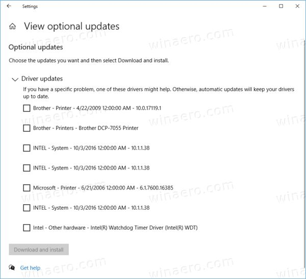

Normalerweise sollten sie unter "Optionale Updates" und hier "Treiber-Updates" aufgeführt sein und manuell ausgewählt und installiert werden. Es kommt aber immer wieder vor, dass die Treiber installiert werden müssen, oder Treiber-Updates deaktiviert werden müssen, siehe Intel Grafikkartentreiber - Neueste Version und Windows Update und Beitrag #18 im Thema Windows Update installiert "laufend" anderen Radeon-Treiber.

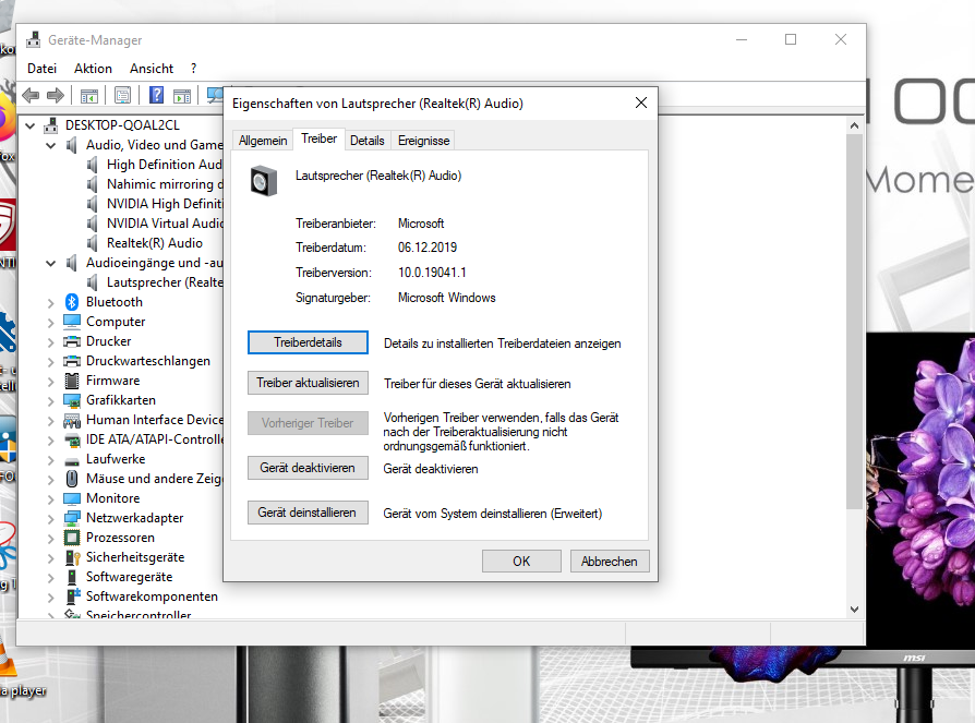

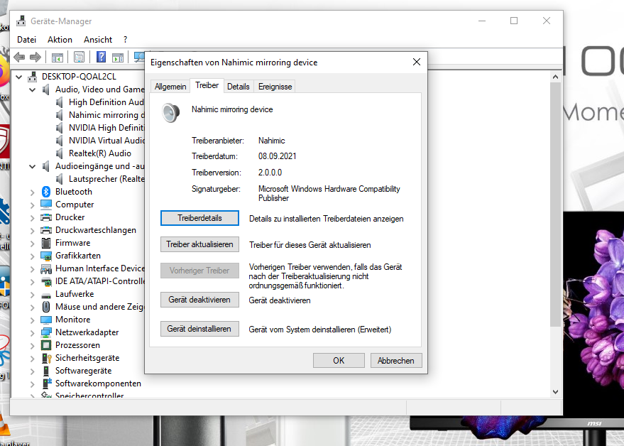

Die Treiber für die Audioeingänge und -ausgänge befinden sich unter
[IMG]https://www.computerbase.de/forum/attachments/1654806523037-png.1226558/[/IMG]

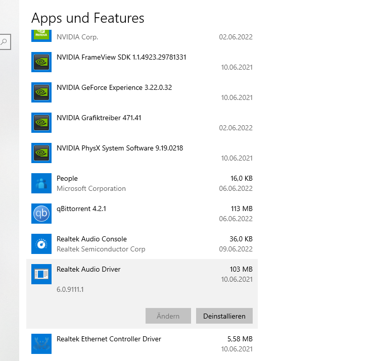

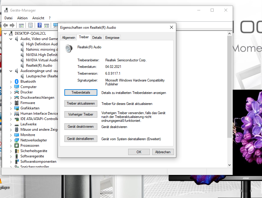

Seit gestern mit der erfolgreichen Audiotreiber-Deinstallation mit dem Tool DDU und dem nun funktionierenden Ton nichts gemacht (keine MSI-Treiber neu installiert). Heute eingeschaltet und alles wieder wie ursprünglich: kein geeignetes Gerät als Standard-Audiogerät vorhanden und kein Ton! Grr...
Dann in den Apps+Features das Nahimic-Programm deinstalliert, neu gestartet und plötzlich wieder das gewünschte Realtek-Audio-Gerät als Standardgerät und Ton klappt. Doch das Nahimic-Programm der maßgebliche Übeltäter oder nur Zufall?
Mit diesem Stand und natürlich eingestecktem Lautsprecherkabel die von dir gewünschten, folgenden Treiberversionen ermittelt, siehe unten. Ich habe Win 10 Pro, aktuell 21H2.

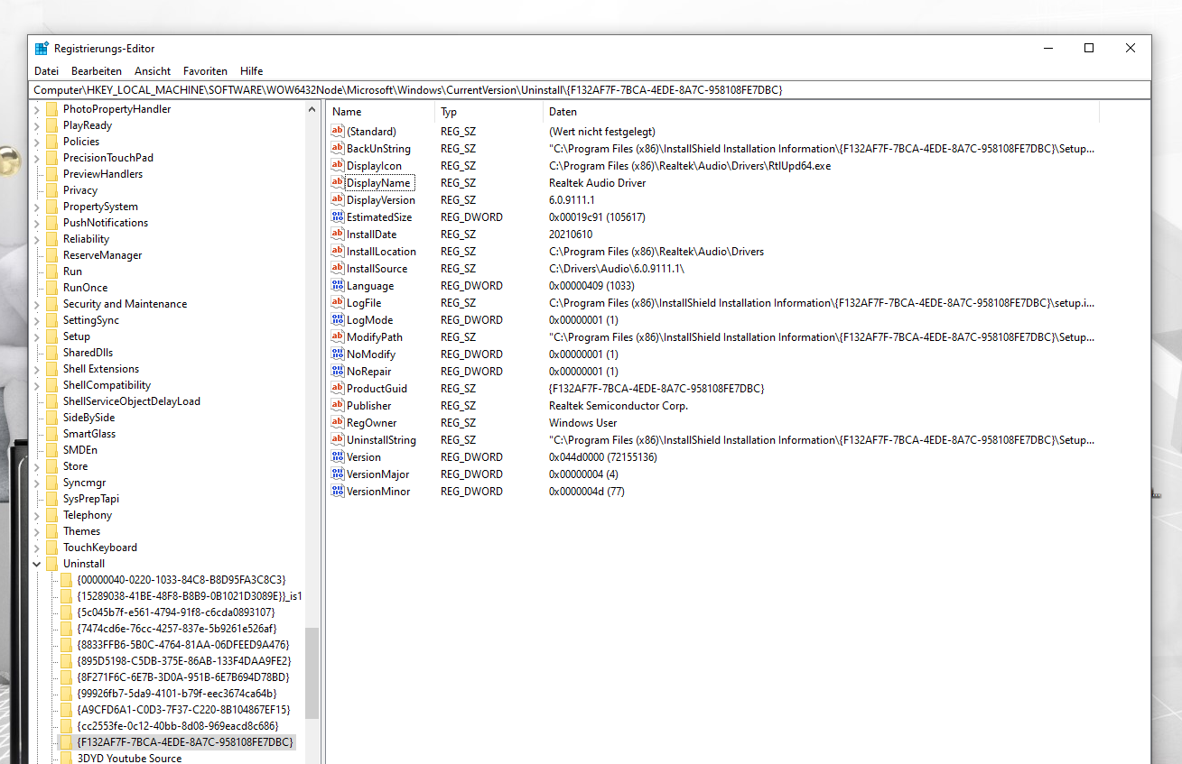

Wobei der Realtek Audio Treiber in den Apps+Features die Version 6.0.9111.1 hat und im Gerätemanager sehe ich eine andere!?

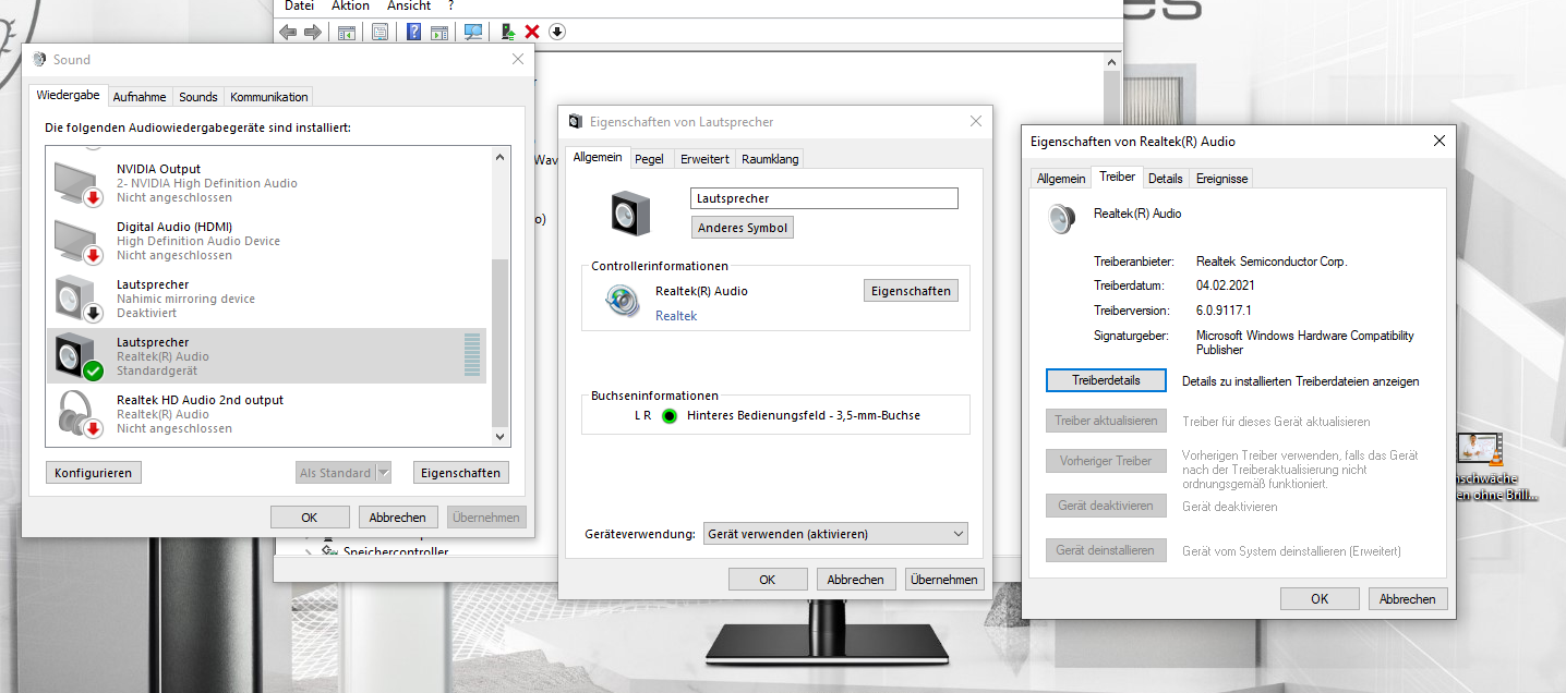

Hier die screenshots:

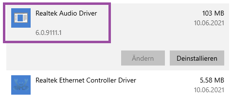

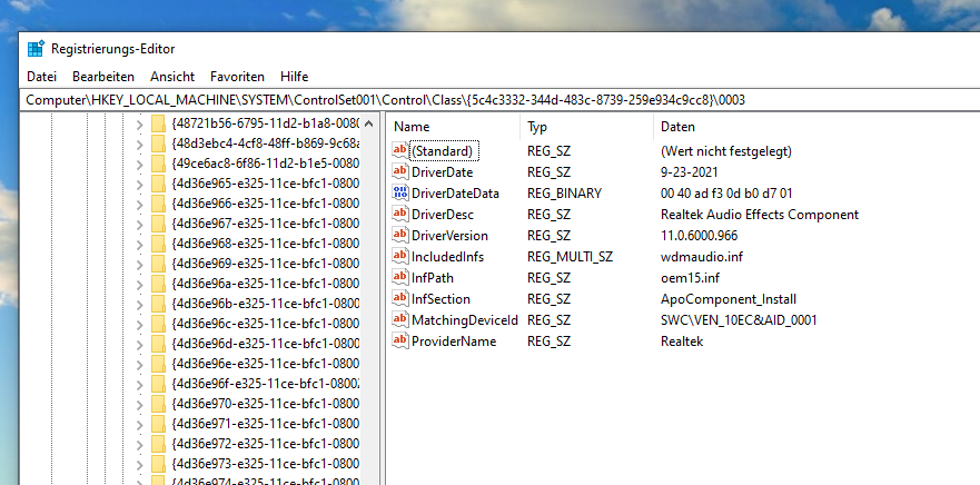

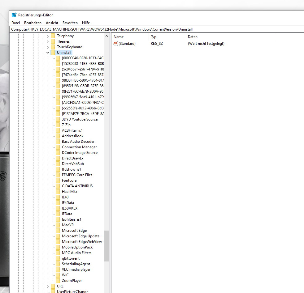

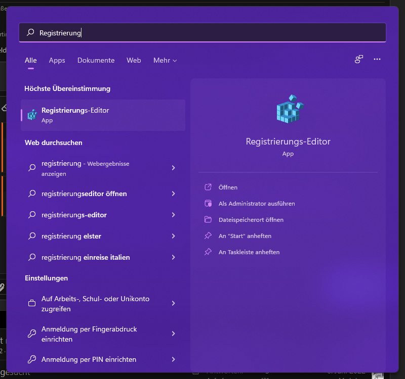

Die Informationen stehen in der Windows-Registrierungsdatenbank (Registry) unter "Computer\HKEY_LOCAL_MACHINE\SOFTWARE\WOW6432Node\Microsoft\Windows\CurrentVersion\Uninstall\...". Bei der De- und anschließenden Installation wurde der Eintrrag vermutlich nicht sauber gelöscht und neu eingetragen. Es fällt auch auf, dass das Icon nicht korrekt ist, es müsste dem Icon des Ethernet Controller Treiber entsprechen.
Der Realtek Treiber hat die Version 6.0.9117.1, Sounds öffnet den Eigenschaften-Dialog des Realtek Audio Controllers unter "Audio-, Video und Gamecontroller".

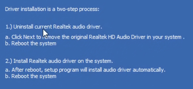

Bei der Installation des Realtek Treibers wird die vorherige Version im ersten Schritt deinstalliert und nach einem Neustart die neue Version installiert.

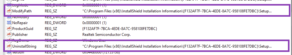

Hm, deinstalliert habe ich die Audio-Treiber durch das Tool "Display Driver Uninstaller", das gerade deswegen empfohlen wird, weil es "sauber und gründlich" sein soll.
Mit "anschließender Installation" meinst du eine automatische durch Windows (ich selbst habe ja noch nichts neu installiert)?
Ist das jetzt nur ein unbedeutender Anzeigefehler oder sollte ich - mal ungeachtet der MSI-Treiber - diesen einen Win-Treiber nochmal deinstallieren und nochmal neu von Win installieren lassen (ich vermute, das geht mit dem Standardverfahren im Gerätemanager oder in "Apps+Features")?

Nein, damit ist das Setup des Realtek-Treibers gemeint, das im ersten Schritt eine De- und nach einem Neu-Start eine Installation durchführt.

Der Realtek Treiber hat die Version 6.0.9117.1, die im Eigenschaften-Dialog des Realtek Audio Controllers unter "Audio-, Video und Gamecontroller" angezeigt wird. Die Version 6.0.9111.1 steht in der Windows-Registrierungsdatenbank (Registry). Der Treiber für ein Ausgabegerät wird von Windows installiert, kommt von Microsoft und hat deshalb die zur Windows-Version passende Version 10.0.19041.1.

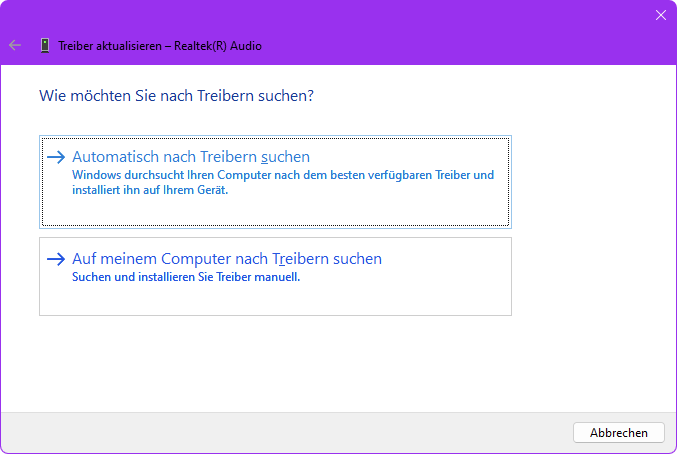

Wenn ich vor "größeren Maßnahmen" an den drei Stellen ein Treiberupdate durch Win versuche, wäre das einen Versuch wert?

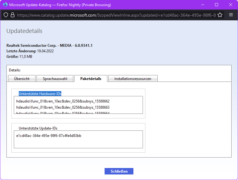

Falls entsprechende Treiber im Microsoft Update Catalog verfügbar sind, sollten diese unter "Optionale Updates" aufgeführt sein
Hier ein Beispiel
[Quelle: Optionale Updates und Treiber Updates werden in der Windows 10 (Mai 2020 Update) separat und übersichtlich angezeigt | Deskmodder.de]
Also wenn ich dich richtig verstehe, ist es normal, dass eine andere Version beim Lautsprecher-Realtek unter den Audioeingängen/ausgängen steht (10.0.19041.1).
An einer Stelle steht bei mir aber die falsche Versionsangabe, nämlich beim Realtek Audiotreiber in den "Apps+Features". Denn dort steht 6.0.9111.1 anstatt von ...7.1.
Korrekt?
Dort ist bei den Treibern nur ein einziger von "A-Volut" genannt, das ist einer für Nahimic.
Das heißt, ich werde mit einem Treiber-Update im GM per Win keinen wirklich anderen, neuen Treiber bekommen.
Es kann aber auch nicht schaden und viel verändern, wenn ich nochmal die Realtek-Treiber deinstalliere und dann per GW neue Win Treiber installieren lassen. Es werden wohl wieder die gleichen sein, aber vielleicht repariert sich dadurch der Anzeigefehler beim Realtek in den Apps+features?
  1. In der Windows-Suche nach "Registrierung" suchen.
  2. Den Registrierungs-Editor öffnen.
  3. Computer\HKEY_LOCAL_MACHINE\SOFTWARE\WOW6432Node\Microsoft\Windows\CurrentVersion\Uninstall\ öffnen - Im Suchfeld eingeben
  4. Hier den Eintrag des Realtek Audio Driver öffnen - DisplayName Realtek Audio Driver
  5. Der DisplayName Realtek Audio Driver und die DisplayVersion werden bei der Anwendung unter "Apps und Features" und "Systemsteuerung\Programme\Programme und Features" angezeigt.
    Wird hier als DisplayVersion 6.0.9117.1 eingetragen, passt die Anzeige zum Treiber - benötigt Administrationsrechte.
Das die Einträge nicht stimmen, deutet aber darauf hin, dass etwas mit der Treiber-Installation nicht (mehr) passt. Daher würde ich die Treiber neu installieren und prüfen, ob die Ursache damit behoben ist.
Reaktionen: Martinus33
Hauro schrieb:
  1. Computer\HKEY_LOCAL_MACHINE\SOFTWARE\WOW6432Node\Microsoft\Windows\CurrentVersion\Uninstall\ öffnen - Im Suchfeld eingeben
  2. Hier den Eintrag des Realtek Audio Driver öffnen - DisplayName Realtek Audio Driver
  3. Der DisplayName Realtek Audio Driver und die DisplayVersion werden bei der Anwendung unter "Apps und Features" und "Systemsteuerung\Programme\Programme und Features" angezeigt.
"Uninstall" finde ich. Dann Rechtsklick - Suche und wenn ich hier Realtek Audio Treiber eingeben, bekomme ich rechts in Zeile 4 und 5 den Treiber mit seiner Version, s. screenshot. Da steht die offenbar falsche Version 6.0.9111.1, die ich auch in den Apps+Features sehe. Richtig wäre ja offenbar ...7.1.
Das meinte ich. Ganz normal nochmal z.B. mit dem Tool Display Driver Uninstaller die Realtek-Treiber deinstallieren und dann per Neustart nochmal installieren lassen. Oder besser gleich danach manuell installieren im GM beim Realtek-Audio-Eintrag unter den Audio-Controllern?
Vielleicht behebt das die Win-Sache, bevor man sich an andere Sachen ranmacht. Ich bin da eher vorsichtig und langsam.
Wenn das Setup des Realtek-Treibers gestartet wird, müsste es wie folgt ablaufen:
[IMG]https://www.computerbase.de/forum/attachments/1655303207237-png.1228315/[/IMG]
Hat leider nichts gebracht, alles wie vorher, d.h., nach Aus- und Anstecken des Lautsprechers muss ich erst neustarten und ich habe dieselben zwei unterschiedlichen Versionsangaben.
Hat aber alles normal geklappt, Erfolgsmeldung der abgeschlossenenen Installation, nochmalige Aufforderung zum Neustart usw.
Was wäre, wenn ich den Realtek Audio Treiber über die Apps+Features deinstalliere? Wird dann genauso automatisch mit Neustart und nochmaligem Neustart der Win-Treiber neu installiert und erscheint dann wieder in den Apps+Features wie vorher?
Ruft das Setup auf, das in der Registry eingetragen ist:
Darüber kann der Treiber deinstalliert oder modifiziert werden.

Nach der De-Installation ist kein Treiber mehr vorhanden. Der Treiber wird dann, wenn automatische Treiber-Updates nicht deaktiviert sind, von Windows installiert. Sonst bleibt die manuelle Installation über das Setup oder den Geräte-Manager.
Der Ablauf ist immer derselbe, egal ob der Treiber über das Setup, das Windows-Update oder dem Geräte-Manager installiert wird. Bei der Installation wird der zur Hardware-ID passende Treiber installiert. Bei der De-Installation das Setup mit den entsprechenden Parametern.
  • Das Windows-Update und der Geräte-Manager sucht im Update Catalog nach dem Treiber.
    Update Catalog - Suche nach FUNC_01&VEN_10EC&DEV_0235&SUBSYS_17AA3826
    Erster Eintrag Realtek Semiconductor Corp. - MEDIA - 6.0.9341.1
    Im Reiter 'Paketdetails' stehend die unterstützten Hardware-IDs
    Bei der Installation/Aktualisierung über den Geräte-Manager kann ausgewählt werden, ob die Suche nach passenden Treibern automatisch über den Update Catalog oder manuell auf dem Computer erfolgen soll.
    Bei der Suche auf dem Computer wird der Ordner ausgewählt, in dem sich die Treiber befinden. Dies kann der Ordner sein, in dem das Setup entpackt wurde, oder z.B. eine Sicherung von 'C:\Windows\system32\drivers\'.
  • Das Setup installiert ebenfalls die zur Hardware-ID passenden Treiber.
Mit der Installation werden Ordner angelegt, Dateien kopiert, die notwendigen Konfigurationen in der Windows-Registrierungsdatenbank (Registry) eingetragen, Dienste eingerichtet, usw. Bei der De-Installation müsste alles Rückgängig gemacht werden - was, wie hier, nicht immer 100%ig funktioniert.
Sollte das Verhalten auch nach einer De- mit anschließender Installation auftreten, kann dies an Windows, dem Treiber, der Hardware oder einer Kombination liegen. Um Windows bzw. die Treiber auszuschließen, bleibt, wie oben geschrieben, ein Live-System. Eventuell hilft es das System neu aufzusetzen.

Ich habe jetzt über die Apps deinstalliert und Win wieder automatisch neu-installieren lassen und zwei Mal Neustart gemacht.
Es kam beim Deinstallieren allerdings die Meldung "HD Audio Driver uninstalled failure". Ich habe "O.K." geklickt, danach kam "Deinstallation abgeschlossen".
Hat aber auch nichts gebracht, alles wie vorher, d.h., ich muss immer noch nach dem Einstöpseln erst neustarten, bevor der Treiber (vollständig korrekt) geladen wird und ich Ton höre.
Ein Unterschied ist aber doch! Als ob ich es geahnt hätte: Der Realtek Audio Treiber ist jetzt nicht mehr in den Apps zu sehen, also da, wo ich ihn deinstalliert habe. In der Registry sind auch nicht mehr die zwei Zeilen, siehe screenshot nachfolgend und post 33.
Jetzt kann ich zwar sagen, keine zwei unterschiedlichen Versionsangaben mehr zu haben, aber dafür fehlt die Treiber-App ganz, was das Ganze vermutlich nicht besser macht.
Wobei nach Neustart aber alles wie vorher funktioniert und auch die Einträge in der Geräteliste und im GM wie vorher stimmen.

Martinus33 schrieb:
Der Realtek Audio Treiber ist jetzt nicht mehr in den Apps zu sehen . . . In der Registry sind auch nicht mehr die zwei Zeilen, siehe screenshot nachfolgend und post 33.
Es gibt wahrscheinlich keinen Eintrag, da der Treiber durch Windows und nicht durch ein Setup installiert wurde.
Martinus33 schrieb:
. . . aber dafür fehlt die Treiber-App ganz, was das Ganze vermutlich nicht besser macht.
Wie geschrieben, ist der Eintrag unter "Apps und Features" nur die Möglichkeit die Applikation / Treiber zu de-Installieren - Aufruf des Setup mit De-Installationsparametern. Es sollte aber über die Systemsteuerung möglich sein, siehe Apps und Programme in Windows 10 deinstallieren oder entfernen. Ein Treiber kann aber in jedem Fall über den Geräte-Manager deinstalliert werden.
