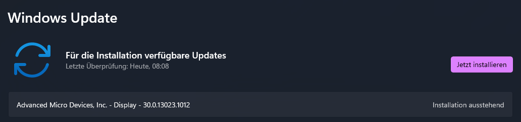

Moin,
das passiert seit ca. so 2-3 Wochen (vorher nie). Merke ich immer daran, dass das Radeon Control-Center nicht mehr funktioniert.
Mir ist bewusst das ich den Treiber über den Geräte-Manager zurücksetzen und ausschließen kann, dennoch ist das nervig.
Hat das noch jemand von euch? Spielt keine Rolle ob die aktuelle offizielle Win 11 oder die letzte Insider.
Momentan: 22538.1000
Radeon-Treiber war vorher der Aktuelle
Jetzt: 30.0.13025.5005

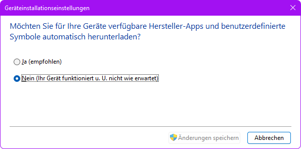

Führen Sie die folgenden Schritte aus, um Windows Geräteinstallationseinstellungen zu deaktivieren:
  1. Öffnen Sie die Systemeigenschaften, indem Sie "sysdm.cpl" (ohne Anführungszeichen) in das Suchfeld auf der Taskleiste eingeben und dann die Eingabetaste drücken.
  2. Wählen Sie in den Systemeigenschaften die Registerkarte Hardware aus, und klicken Sie dann auf Geräteinstallationseinstellungen.
  3. Wählen Sie im Bildschirm Geräteinstallationseinstellungen die Option NEIN aus.
  4. Klicken Sie auf Änderungen speichern, um den Vorgang zu beenden.
  5. Starten Sie das System neu.

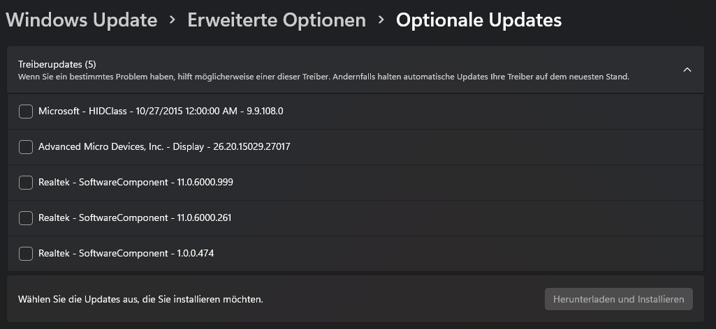

Ja, installiert ist Adrenalin 21.10.2 Recommended (WHQL) Release Notes (Windows® 11 (Windows Driver Store Version 30.0.13025.5005)
Bisher ist und war es ein optionales Update
Bisher eingestellt
und in der Registrierungsdatenbank (Registry)
HKEY_LOCAL_MACHINE\SOFTWARE\Microsoft\Windows\CurrentVersion\DriverSearching
SearchOrderConfig=0
Nicht vorhanden und müssten hinzugefügt werden - offen ob dies noch funktioniert
HKEY_LOCAL_MACHINE\Software\Policies\Microsoft\Windows\WindowsUpdate
HKEY_LOCAL_MACHINE\SOFTWARE\WOW6432Node\Policies\Microsoft\Windows\WindowsUpdate
ExcludeWUDriversInQualityUpdate=1
Reaktionen: snickers303
Danke @Hauro - dann ist das wohl der einzige Weg momentan - ich denke wir können das Thema dann abschließen - wegen dem abgesicherten Modus schaue ich nochmal ob es wirklich am AGESA liegt.
