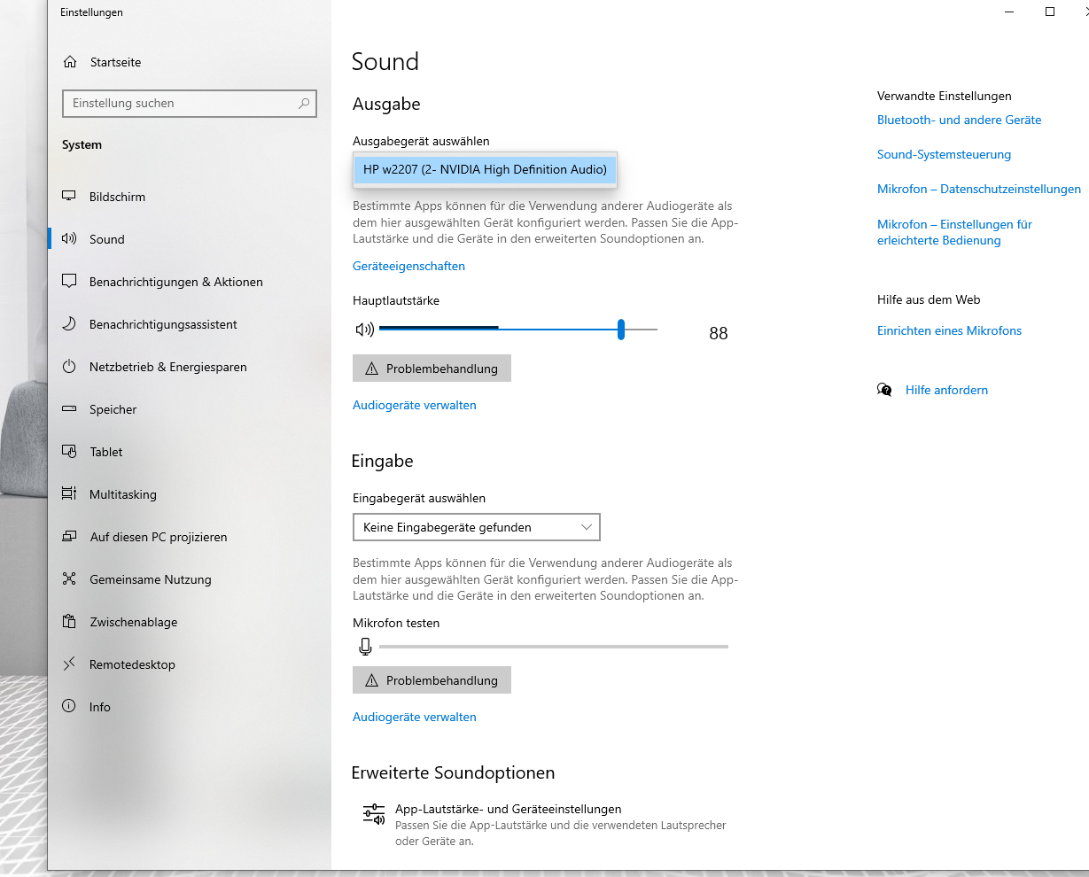

Der PC reagiert auf das Anstecken und es kommt rechts unten ein kleines Fenster des "Realtek Audio Controler".

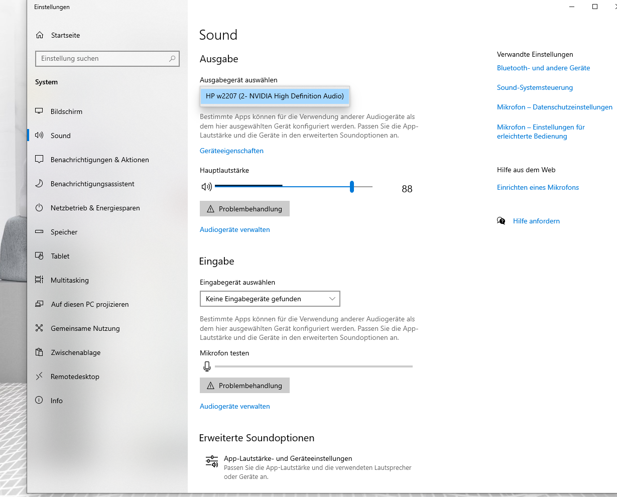

Es wird dort ein einfacher Lautstärkeregler gezeigt und "HP 2207h (2 NVIDIA Definition Audio)" genannt, was seltsam ist, denn "HP 2207h" ist mein Monitor. Falls der Lautsprecher hat, habe ich die nie benutzt, aber warum kommt beim Anstöpseln mein Monitor und nicht der Lautsprecher?
Gleichzeitig fragt das Fenster, welches Gerät ich angeschlossen habe, ob Kopfhörer, Audioeingang oder Lautsprecherausgang. Egal, was ich auswähle (korrekter Lautsprecherausgang oder die beiden anderen) und mit O.K. bestätige, es klappt dennoch nicht.

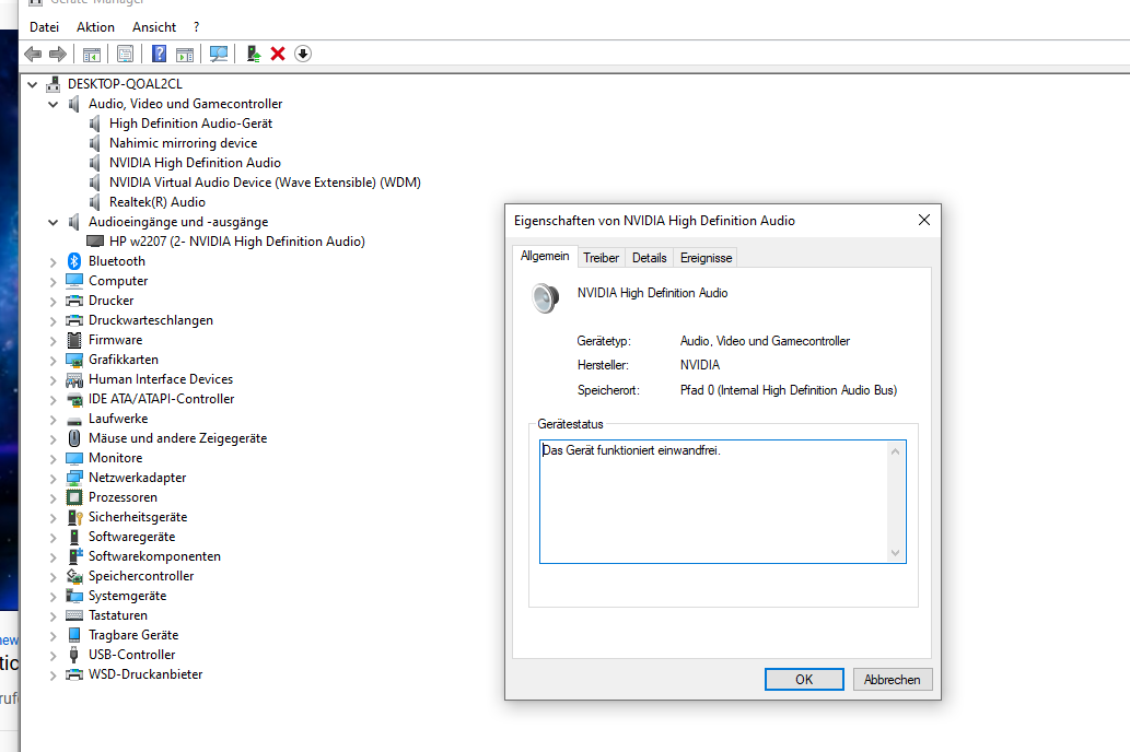

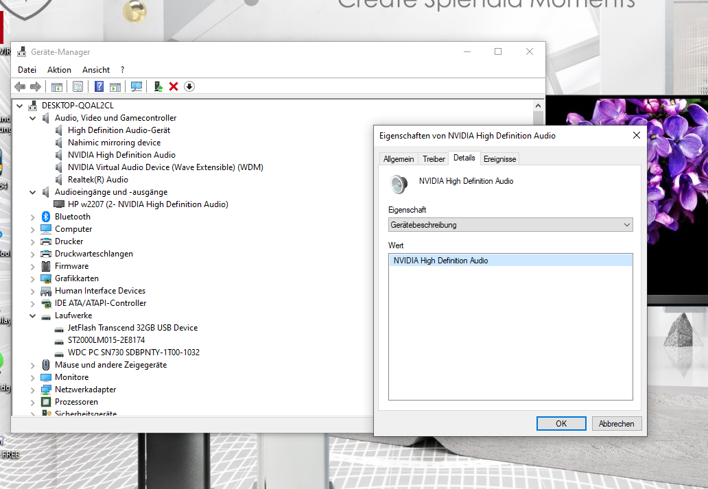

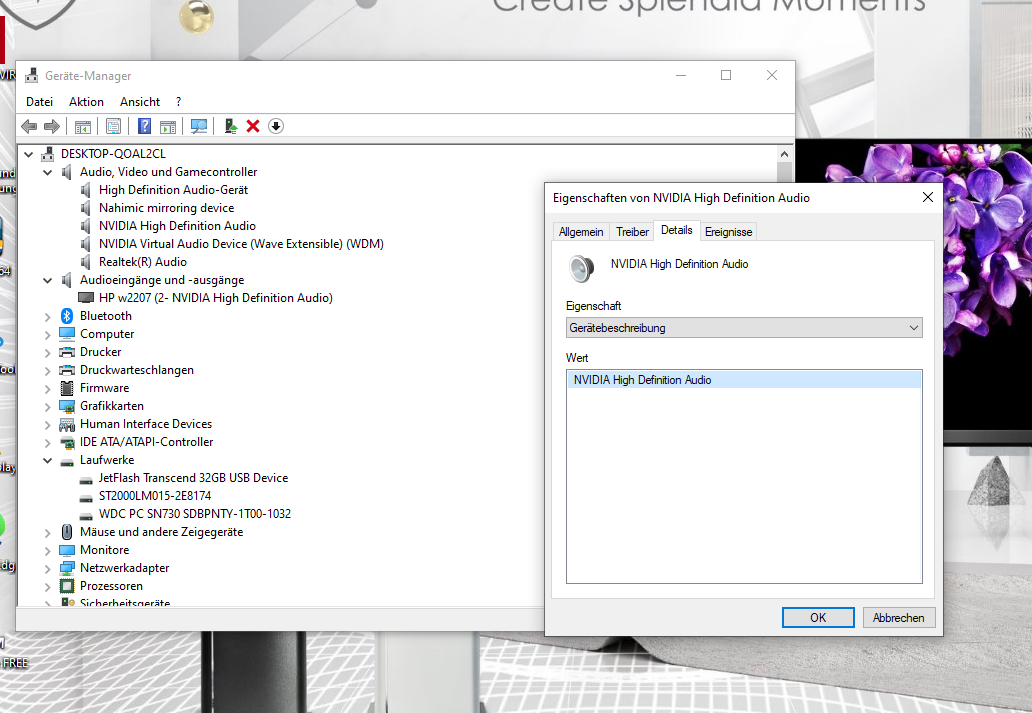

Ein paar screenshots, z.B. aus dem Gerätemanager, wo nach meinem Laienverständnis eigentlich alles gut aussieht, von der Realtek Audio Console und Audioeinstellungen. Vielleicht hilft das zusammen mit dem obigen Hinweis des Realtel Audio Controler etwas zu vermuten oder auszuschließen. Wenn tatsächlich der Anschluss kaputt wäre, sollte sich das eindeutig feststellen lassen, vermute ich.

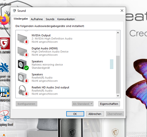

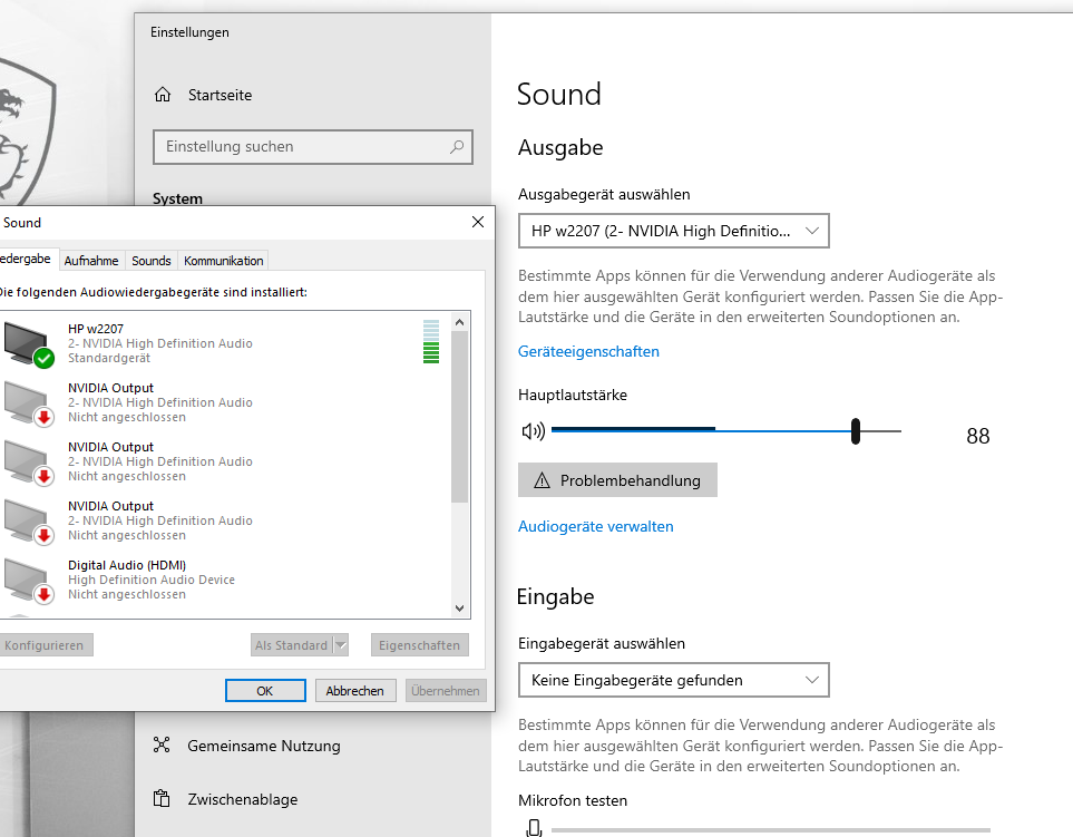

Guck doch mal die Ausgabeliste weiter durch, und guck nach dem hier:
Lässt sich statt deines Monitors kein anderes Gerät auswählen? Sowohl wie "Realtek HD Audio" oder so ähnlich? Ja, viele Monitore leiten das Audiosignal, das per HDMI mit dem Bild reinkommt, an einen eigenen Klinkenanschluss weiter. In dem Fall könntest du auch mal versuchen, deine Lautsprecher an diesen Klinkenanschluss anzuschließen.
Du musst die Lautsprecherbuchse als Standardausgabegerät einstellen, derzeit ist der HDMI-Ausgang als Standard eingestellt.
Hallo Martinuns33,
aktuell wird deine Soundausgabe über deinen Monitor ausgegeben. Versuch mal auf ein anderes Gerät umzustellen. Wie es genau heißt, kann dir aktuell niemand so richtig beantworten. Warscheinlich irgendwas mit "Realtek". Es ist definitv "nur" der falsche Ausgang ausgewählt.

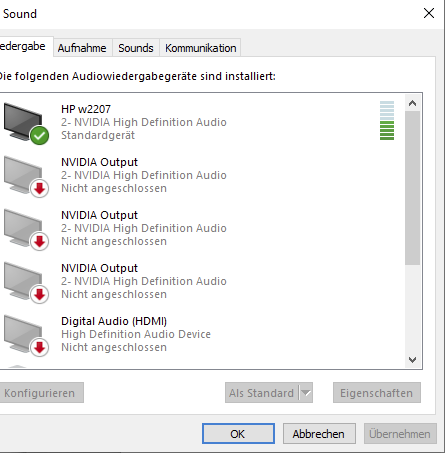

Prüfen ob rechts die Informationen des Realtek-Treiber angezeigt werden, wenn links der High Definition Audio Controller ausgewählt wird.
Geräte unten im Dialog "Sound"

Wähle mal als Standardaudiogerät "High Definition Audiogerät"

Kabel anstöpseln und dann in dem Bild, das Hauro gepostet hat in der Liste durchscrollen bis irgendwas wie Lautsprecher da steht, dann Rechtsklick drauf -> als Standardgerät auswählen (anklicken) und dann sollte es funktionieren.
Reaktionen: Martinus33

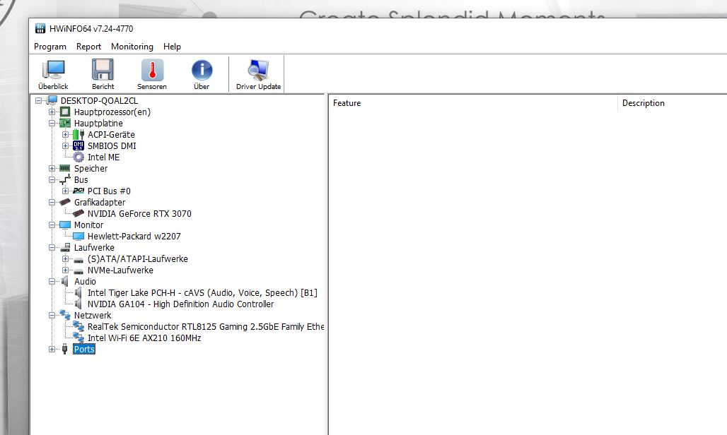

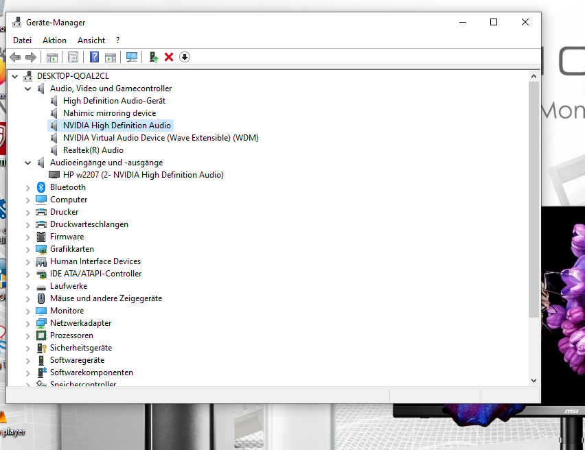

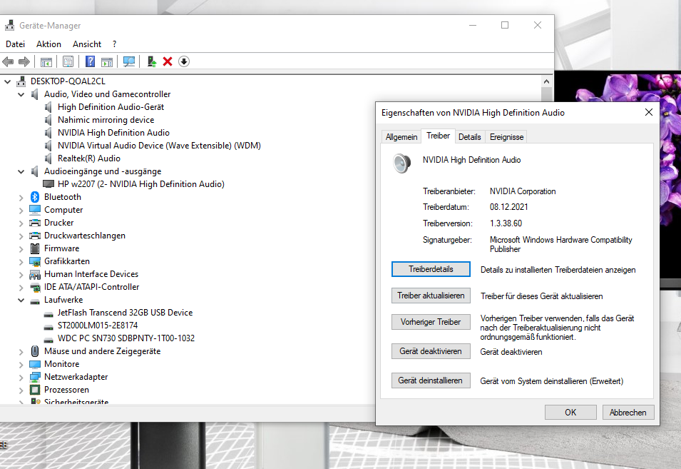

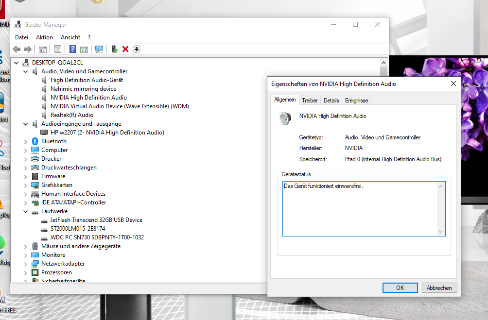

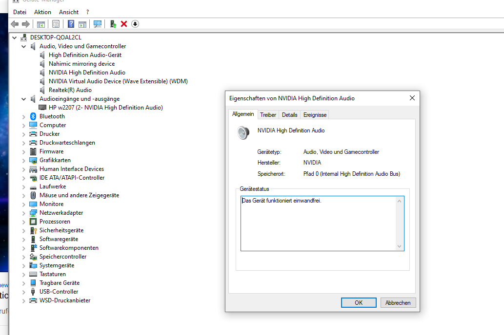

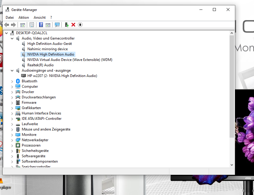

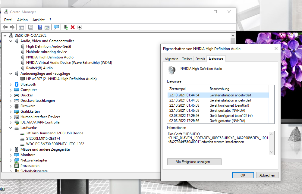

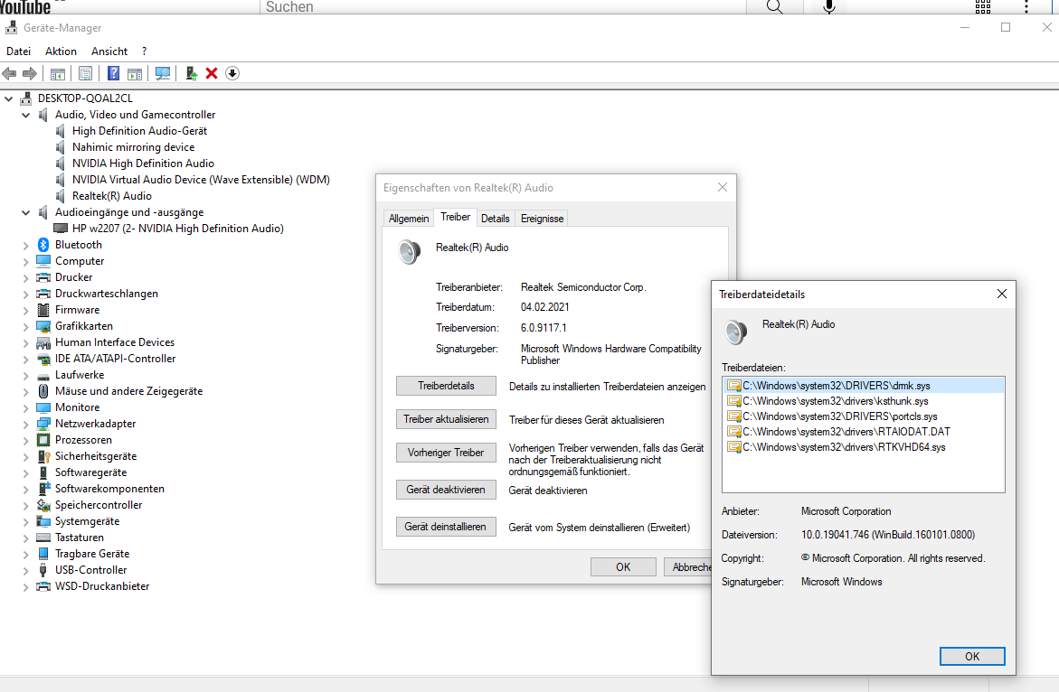

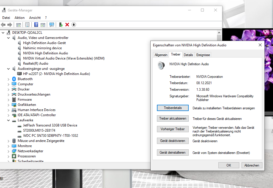

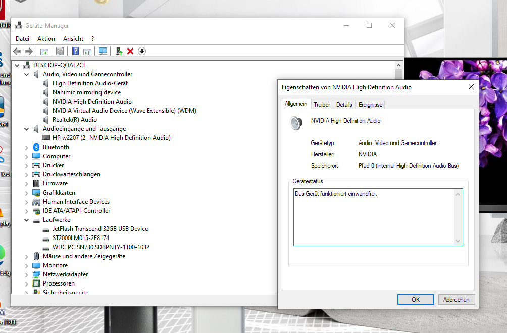

Im Gerätemanager sieht es aus, wie die nachfolgenden screenshots zeigen. Es gibt sechs Einträge unter Audio-Controller und Audio. Klick/Doppelklick/Rechtsklick auf jeden zeigt bei jedem immer dieselben 4 Tabs. Nirgends eine Liste mit einem Lautsprecher, das man als Standardgerät auswählen könnte.

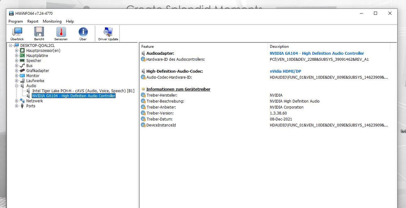

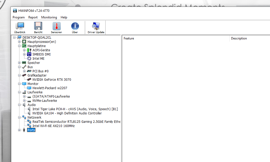

Interessant ist aber vielleicht, dass HWINFO einen NVIDIA GA104 zeigt (wie bei Hauro), den ich direkt im Gerätemanager nicht sehe.
Also direkt im GM geht es nicht, siehe screenshots.

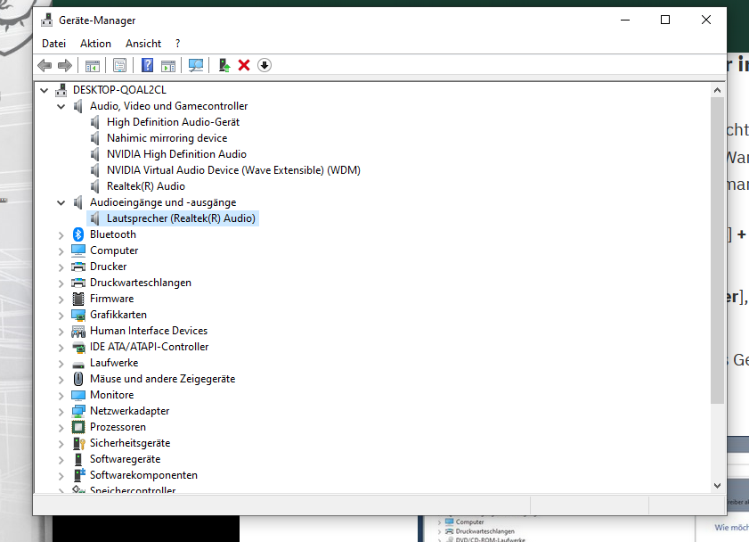

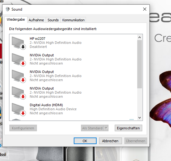

Also habe ich beim Lautsprecher-Symbol "Sounds" geöffnet, wo ich endlich die Auswahlliste genau wie bei Hauro sah (hat er auch den alten 2207h-Monitor?). Allerdings sehe ich die Auswahl beim Tab "Wiedergabe" und beim Tab "Sounds" etwas anderes, siehe screenshots.
Dort unter "Wiedergabe" habe ich bei der Auswahlliste zuerst den Monitor als Standardgerät deaktiviert. Dann habe ich geschaut und als einziges aktivierbares Gerät "Speakers (Nahimic Mirroring Device)" gefunden. Keine Ahnung, was meine alten Lautsprecher mit der neuen Nahimic Software von MSI zu tun haben, aber das habe ich als einzig mögliche Option dann als Standardgerät eingestellt.
So steht es jetzt auch im GM, anstelle des Monitors.

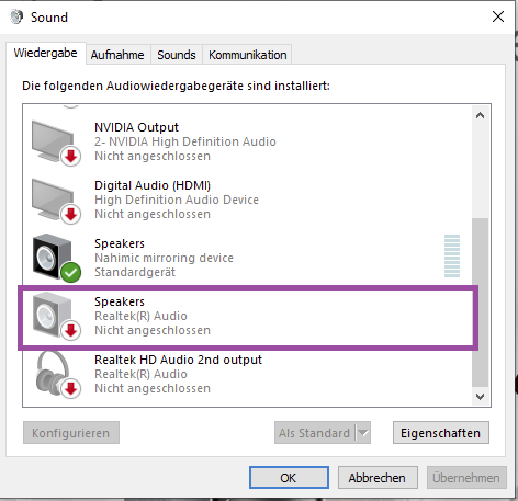

Müsstest du nicht "Speakers Realteak Audio" nutzen?
Gern auch mal ein Foto wo genau du die Lautsprecher angeschlossen hast am PC.
Martinus33 schrieb:
Habe ich jetzt das richtige Standardgerät eingestellt (und es ist nun eine andere Ursache) oder ist da immer noch etwas nicht ganz richtig? Gibt es noch andere Einstellungen diesbezüglich?
[NEW] No sound in my system after a Driver update (from Windows Update) | nahimic
2. In the "Playback" tab, please right click on your Internal Speakers device and choose "Set as Default Device"
3. You can also Disable "Nahimic mirroring device", which will be used in an upcoming new feature (and automatically enabled/disabled).

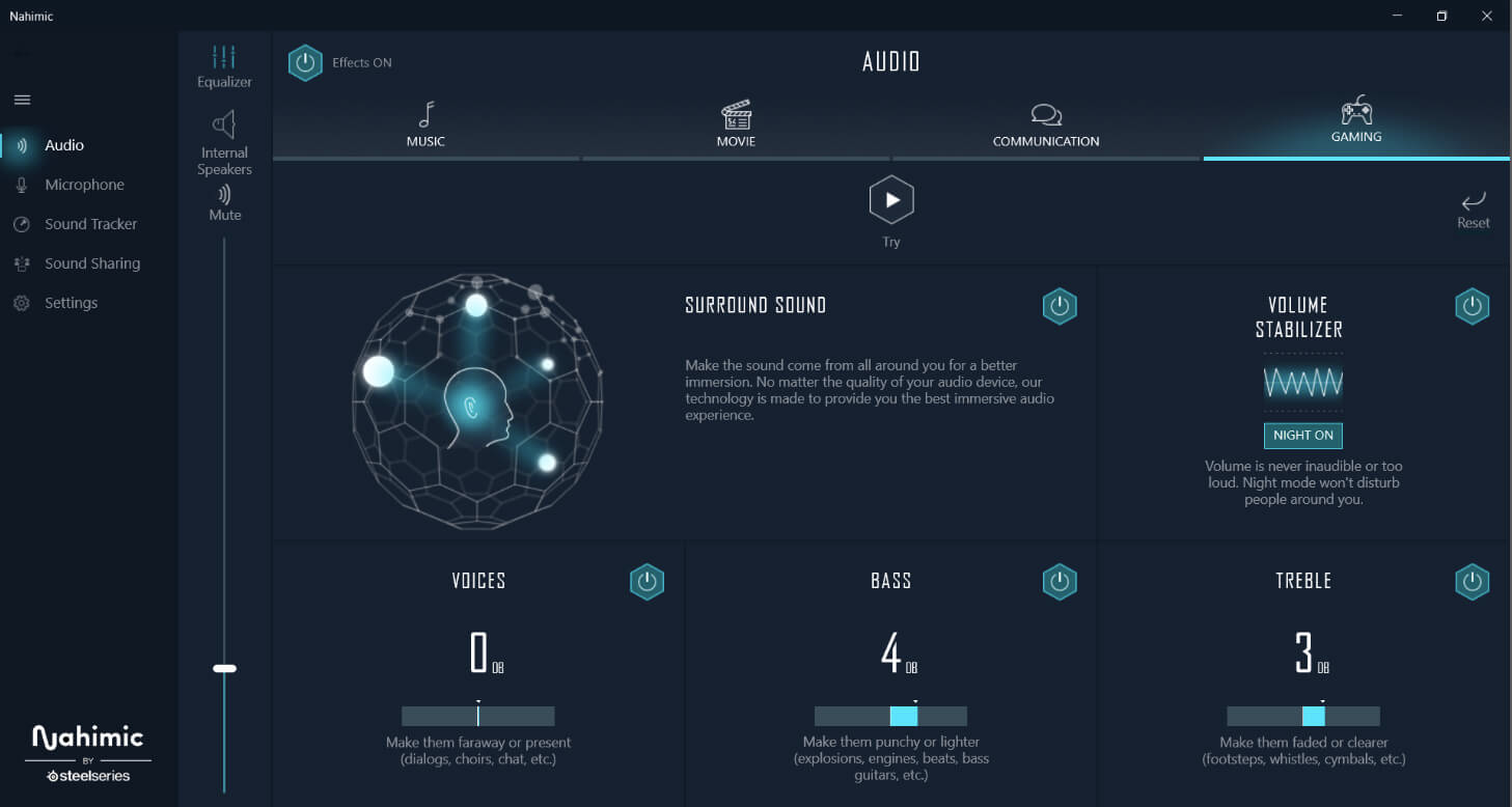

Support für Creator P100A 11th

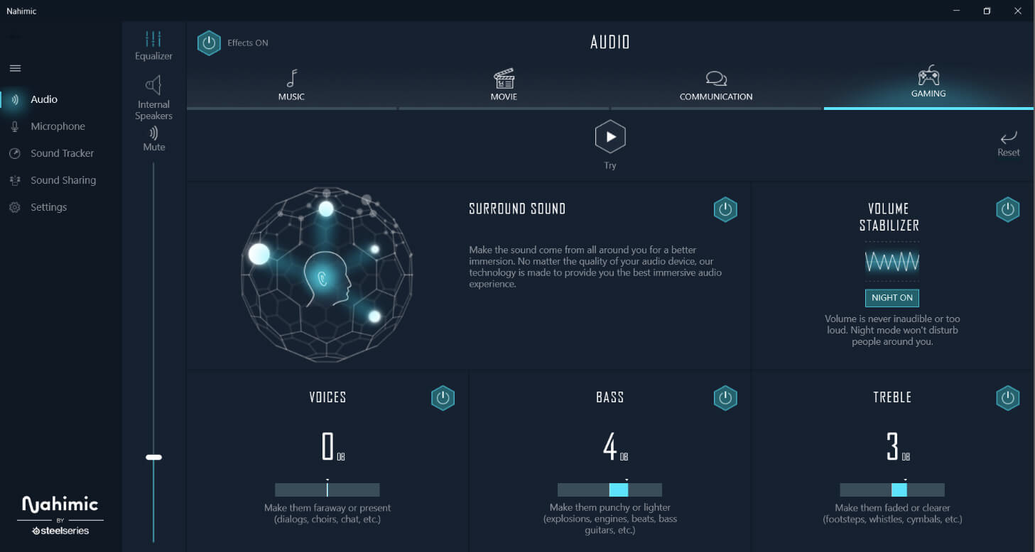

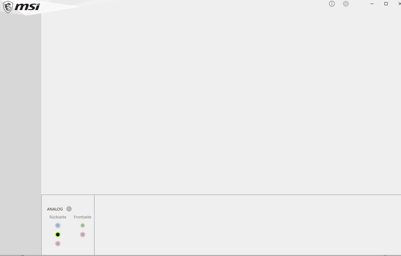

Es gibt zwei Treiber Realtek Audio Driver, Nahimic Driver und und Nahimic 3. Nahimic 3 ist die Anwendung zur Einstellung des Sounds, siehe unten.
Nahimic | MSI
Einführung in die Nahimic-Software | MSI
Nahimic ist als problematisch einzustufen, siehe Thema Nach update kein Sound mehr, usw.

[IMG]https://www.computerbase.de/forum/attachments/1654633290559-png.1225863/[/IMG]
Diesen von dir markierten, anderen "Speaker"-Eintrag (Realtek Audio) kann ich nicht zum Standardgerät machen. Die Option erscheint nach Rechtsklick ausgegraut. Selbst wenn ich vorher den "Nahimic-Speaker" deaktiviere, geht es nicht.
Ich kann da lediglich "deaktivieren", was den Speaker Realtek Audio von rot zu schwarz ändert. Standardgerät auch dann ausgegraut nach Rechtsklick.
Bei allen anderen Einträgen in der Liste übrigens dasselbe.
Bei den Eigenschaften sagt der Speaker Realtek Audio nur "LR" und ein schwarzes Buchsensymbol daneben.
Der Nahimic-Speaker sagt bei den Eigenschaften "LR vorderes Bedienfeld" und ein grünes Buchsen-Icon daneben. Vorderes Bedienfeld? Die Buchse ist hinten.

Würde die zwei Treiber Realtek Audio Driver, Nahimic Driver und und Nahimic 3 deinstallieren und anschließend nur den Realtek Audio Driver installieren. Zuvor die System & Chipset Treiber, falls die Version nicht aktuell ist.

Ich habe jetzt die Audio-Treiber mit dem Tool DDU deinstalliert und die aktuellen Audio-Treiber von MSI heruntergeladen und entpackt, aber noch nicht installiert per Gerätemanager.

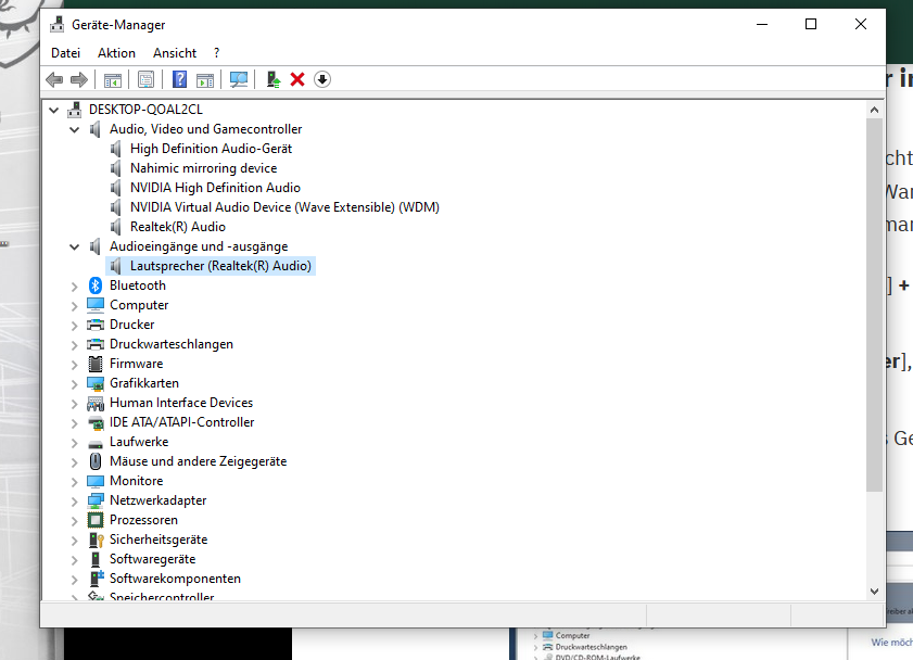

Und siehe da, bereits jetzt, noch vor der Installation der neuen MSI-Treiber, klappt es bereits! Ich höre Ton. In den Soundeinstellungen ist endlich ein Realtek Audio-Gerät plötzlich Standardgerät. Ohne extra einstellung von mir. Eine wichtige Info, falls es später wieder nicht mehr klappen sollte.
Bevor ich jetzt dennoch die neuen MSI-Treiber installiere, möchte ich sicher gehen, dass es auch beim richtigen Gerät ist. Oder sind es mehrere Geräte im GM, die jetzt die Treiber (zwei Nahimic und ein Realtek) bekommen? Wo überall sind die Treiber zu installieren? Siehe screenshot.
