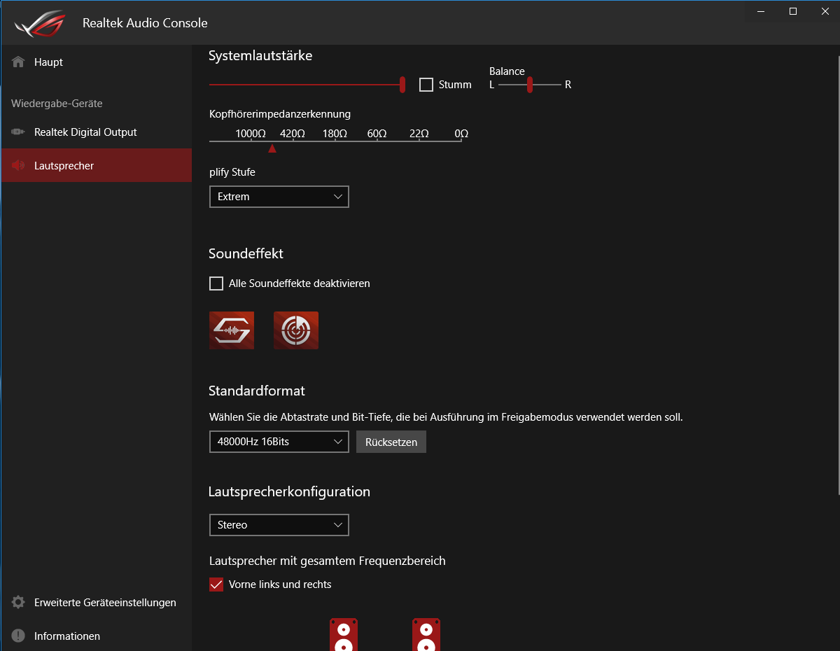

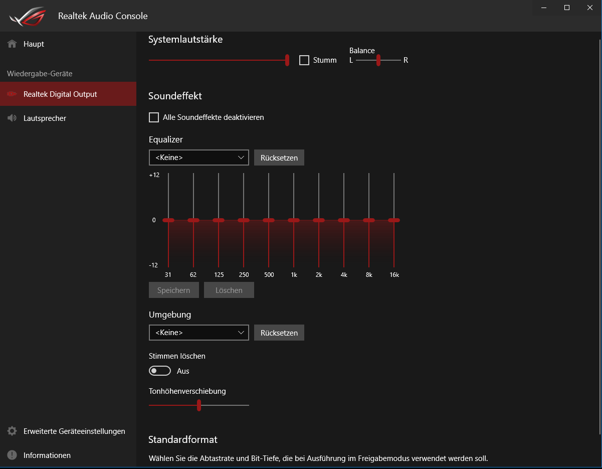

Hast du zufällig an der Bitrate der Audiogeräte rumgespielt?
