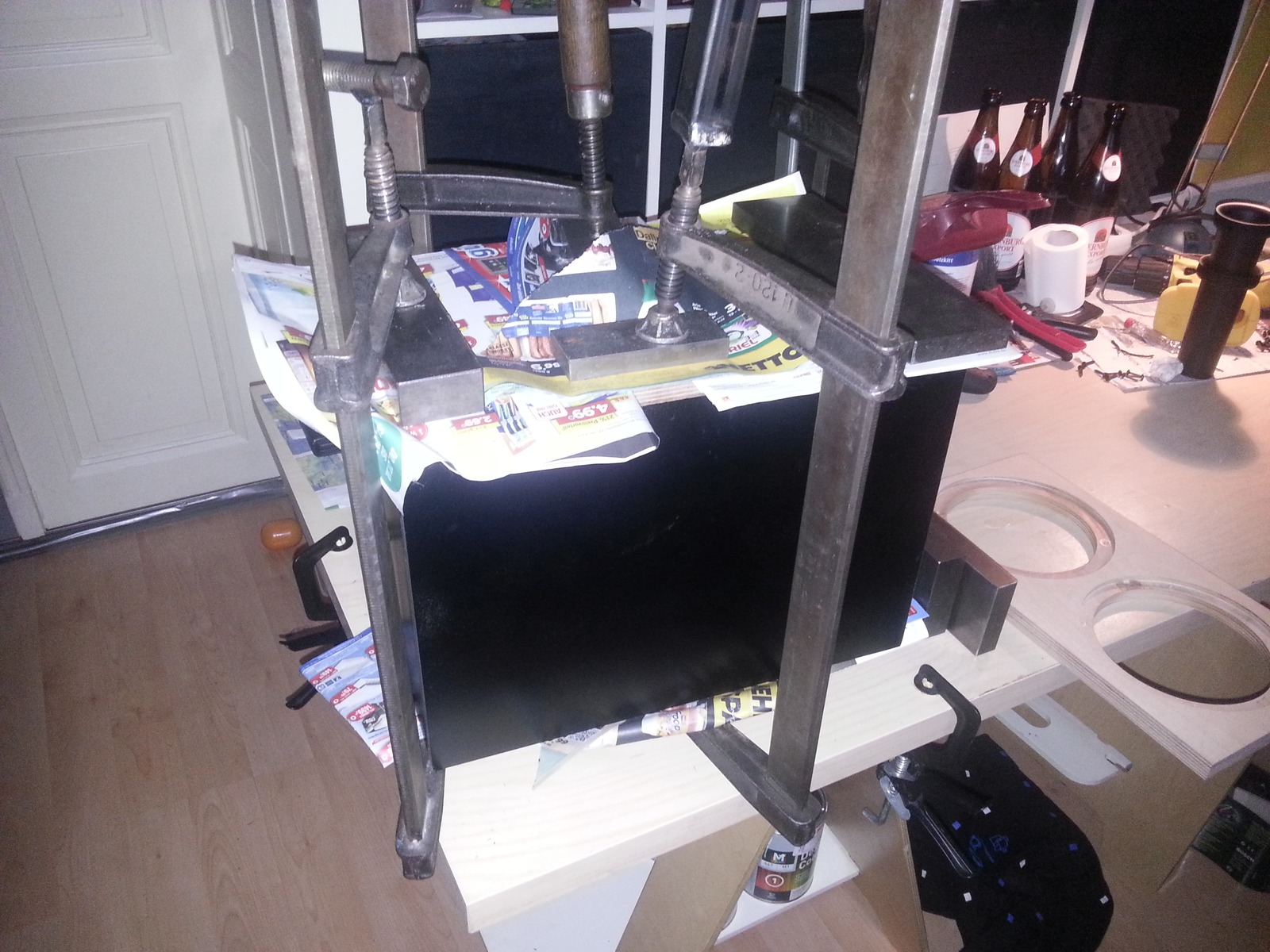

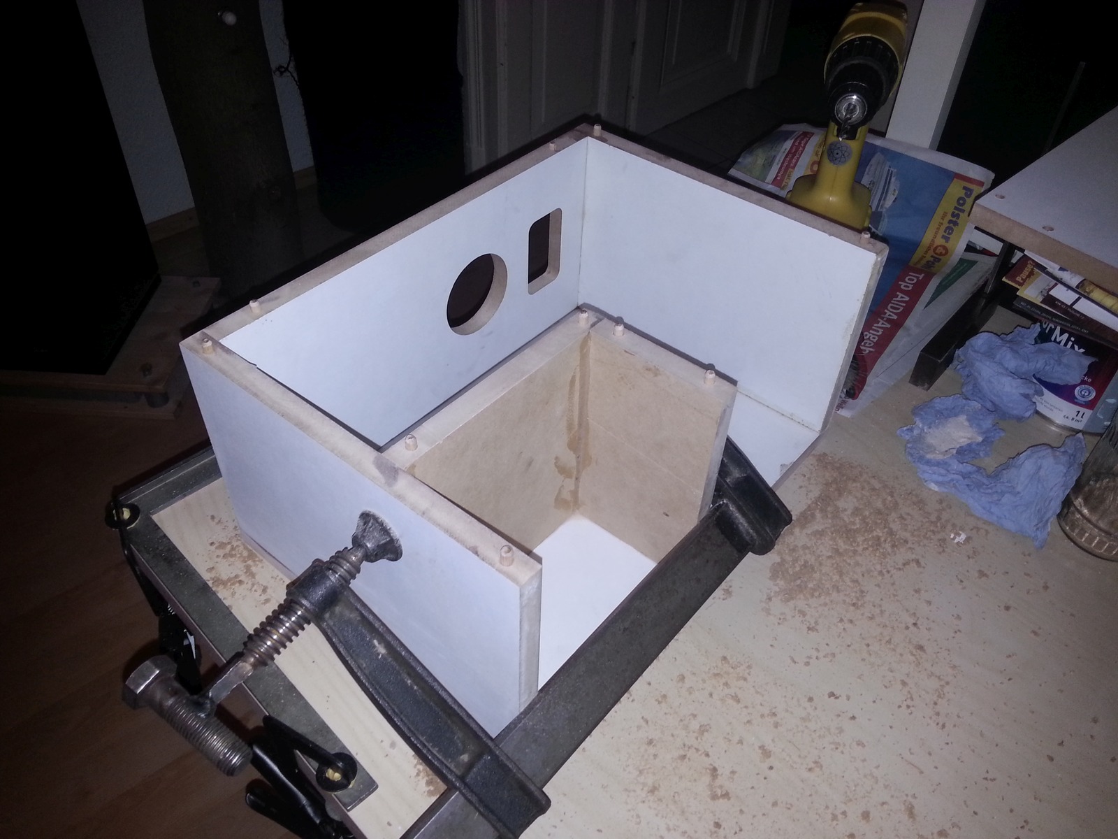

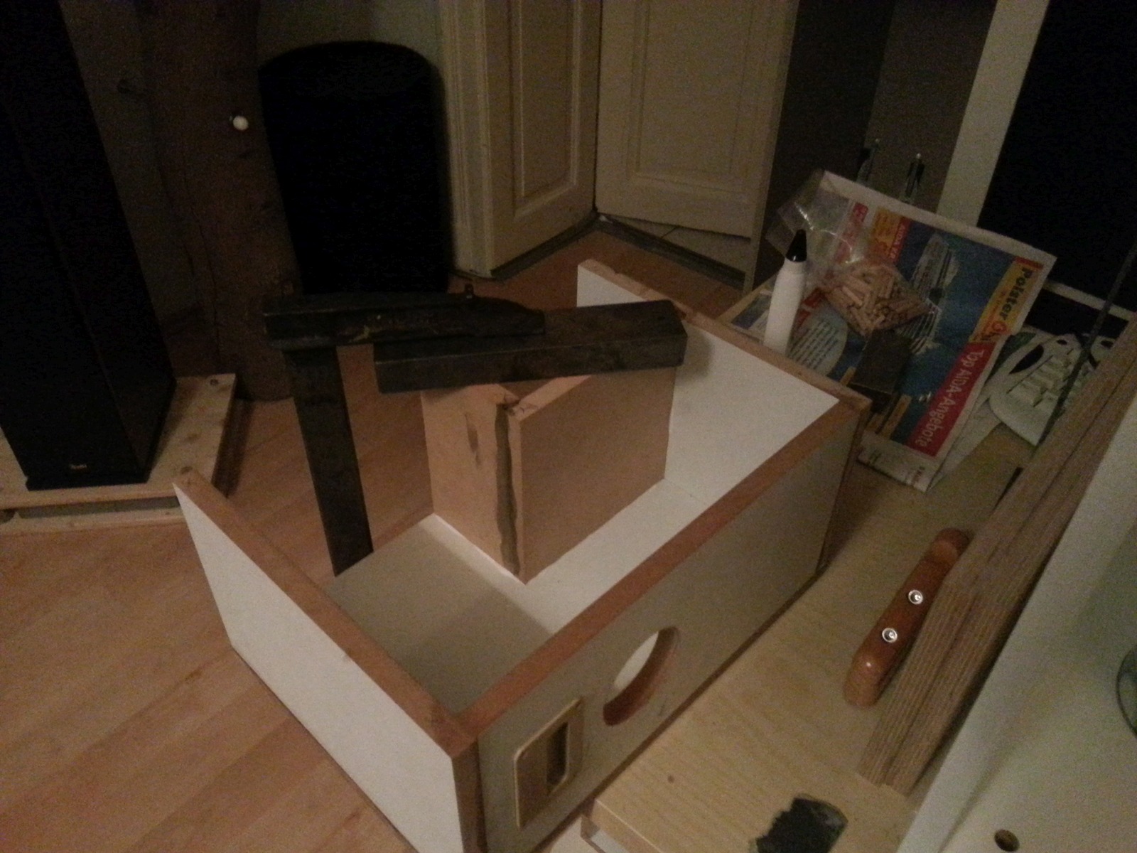

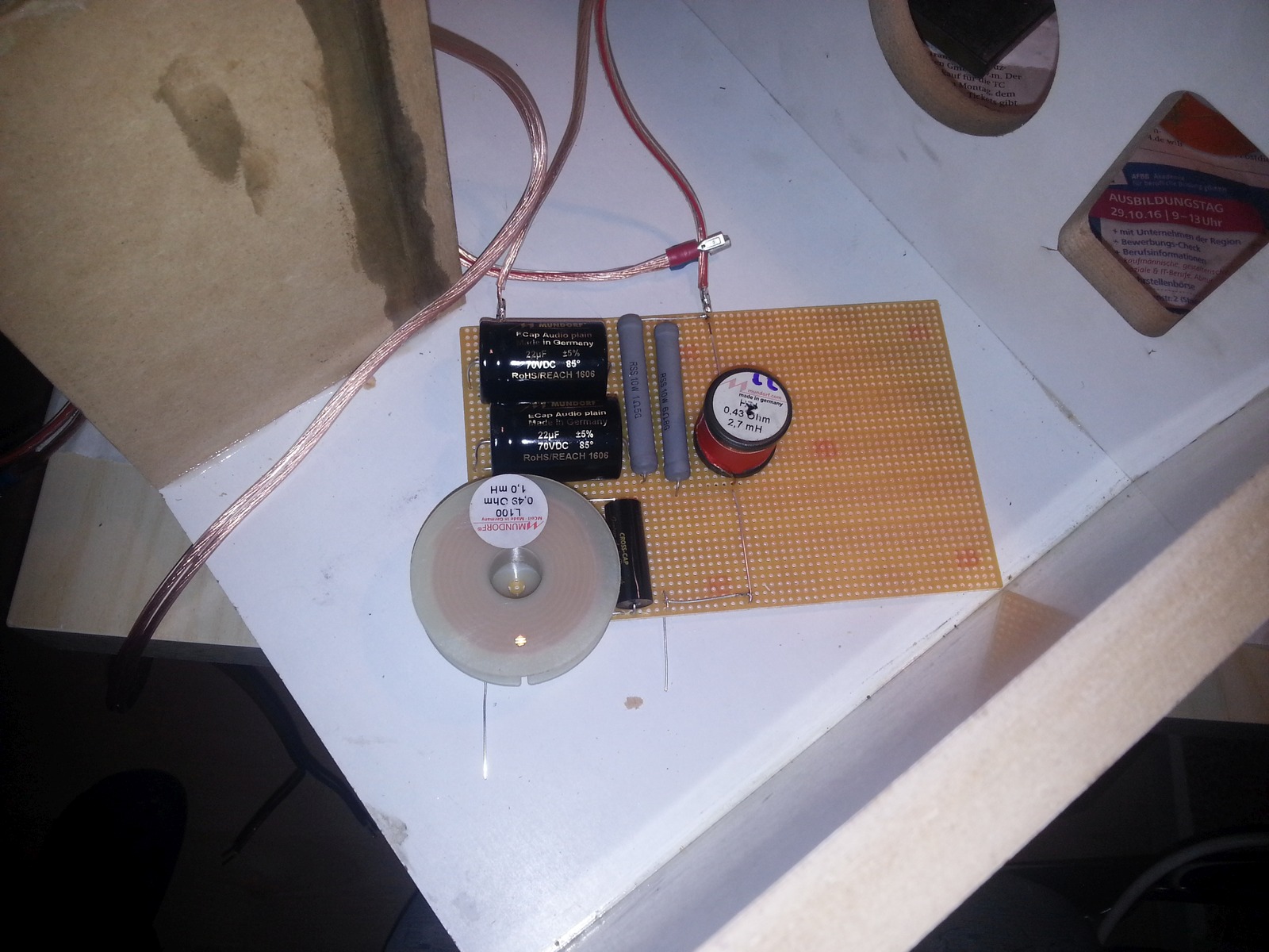

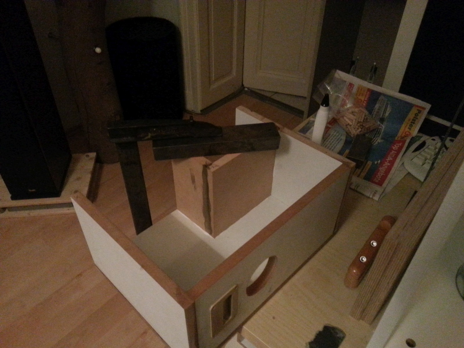

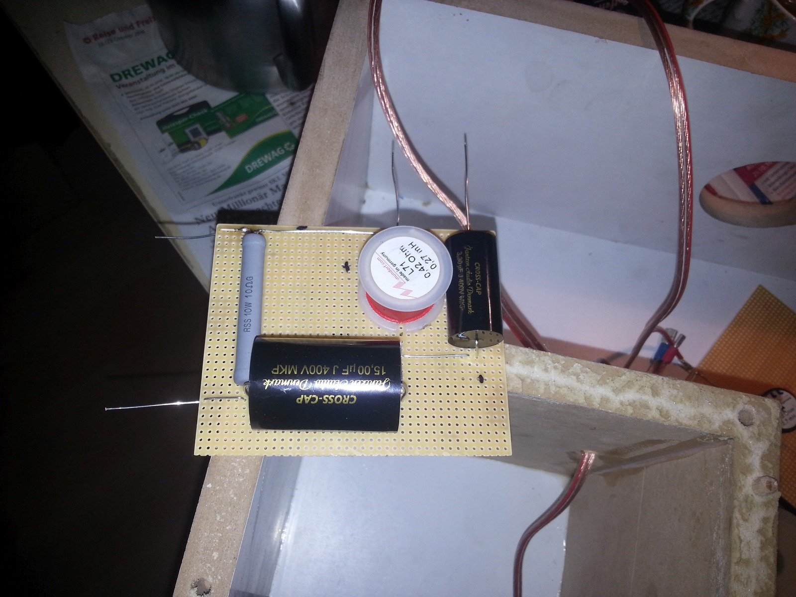

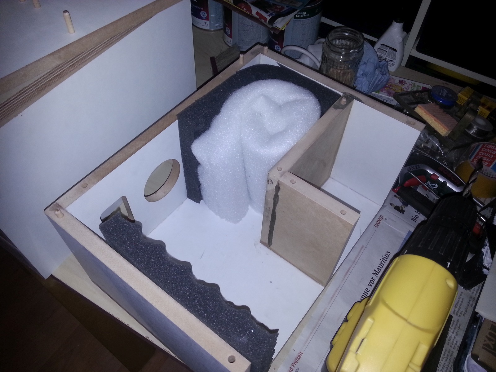

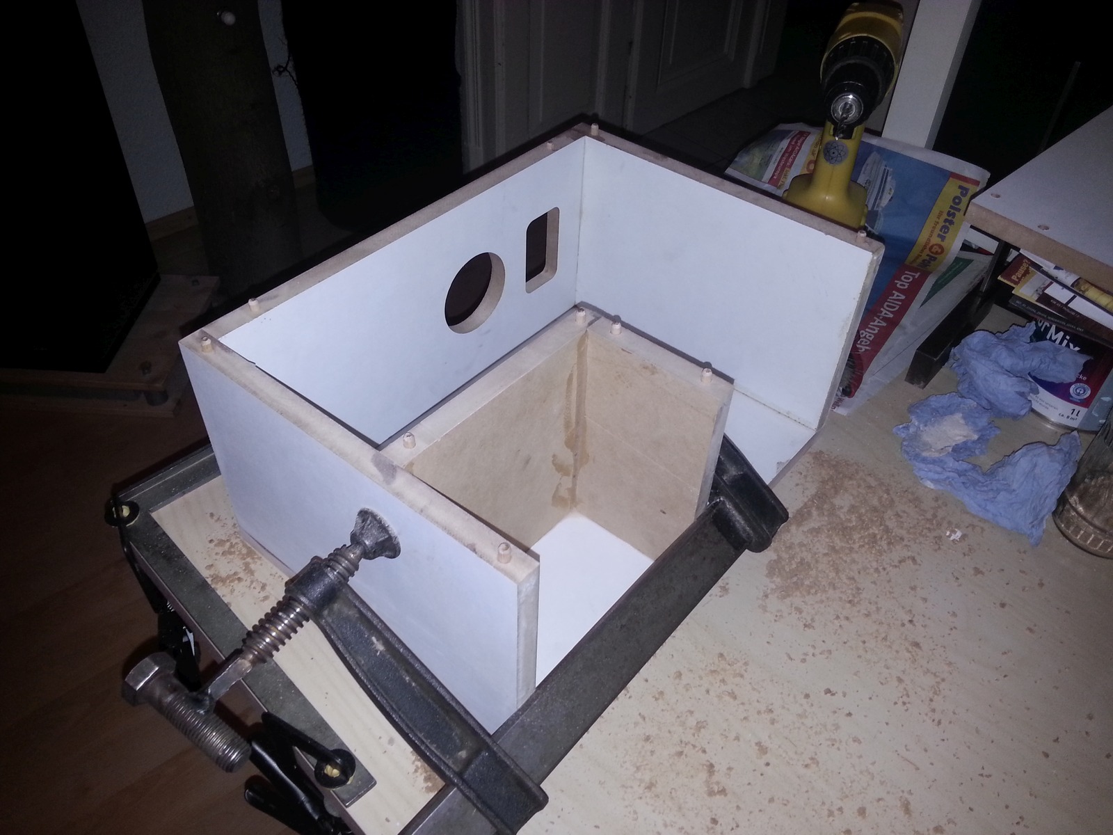

So, lang ist es her ... es sind zig tausend Sachen zwischen das mich und das Fertigstellen der Boxen gekommen. Schwiegermutter ist umgezogen, d.h. Umzug fahren und Löcher bohren, Drucker anschließen, Regale zusammenbauen, Internet einrichten und und und. Dann bekommt meine kleine Tochter bald eine Schwester, dafür mussten noch Möbel passend zu den anderen Möbeln gestrichen werden. Dazu baue ich auch noch ein TV Möbel inkl. TV Halterung mit einer Tischplatte aus Beton.
Gut, ich bin am 12. mit den Boxen fertig geworden, leider habe ich es mit dem Lackieren nicht mehr geschafft, denn mein Bruder wollte die gern zu seinem Geburtstag fertig haben. Hier ein paar Bilder.
Habe leider noch keine Bilder der fertigen Boxen gemacht. Ich werde die Dinger aber demnächst fertig lackieren bzw. die Fronten umfräsen und dann ölen.

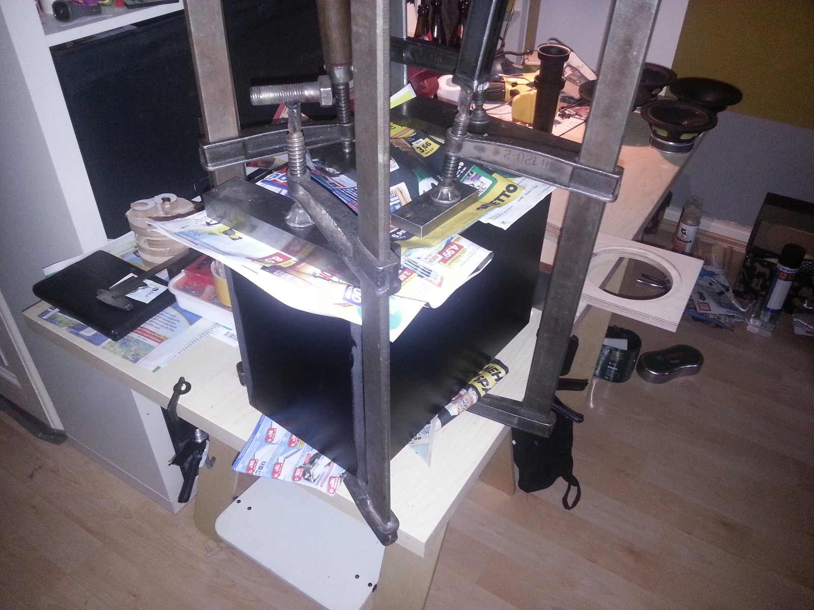

Habe einiges gelernt beim Bau, nie wieder auf auf Stoß verkleben, lieber Nut und Feder oder auch auf Gehrung. Die Bretter lieber ein wenig größer lassen und dann zum Schluß nochmal alles passend fräsen. Und am besten die Weichen /Weiche gleich am Anfang bauen um nicht zu lange rum zu gurken.

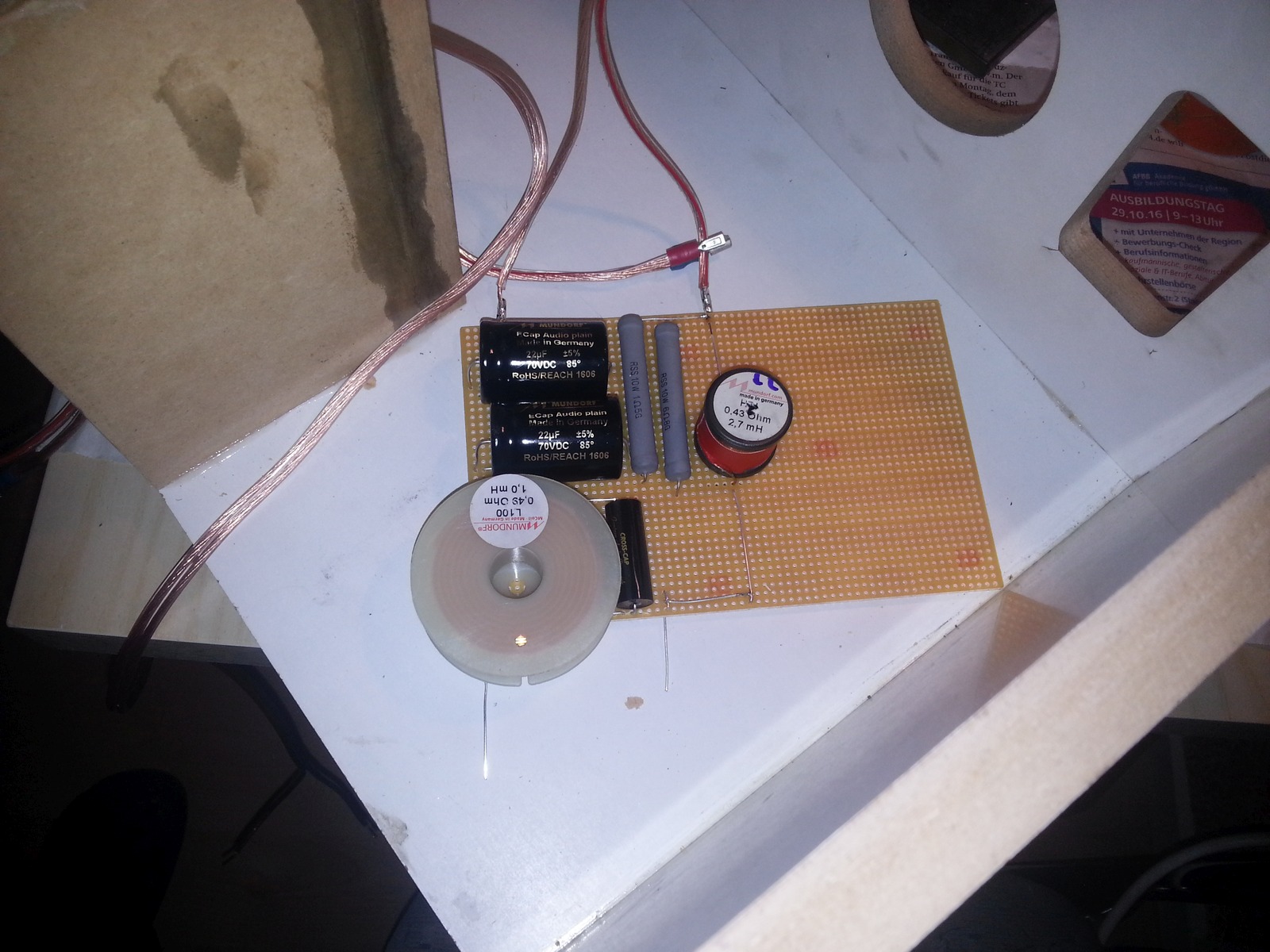

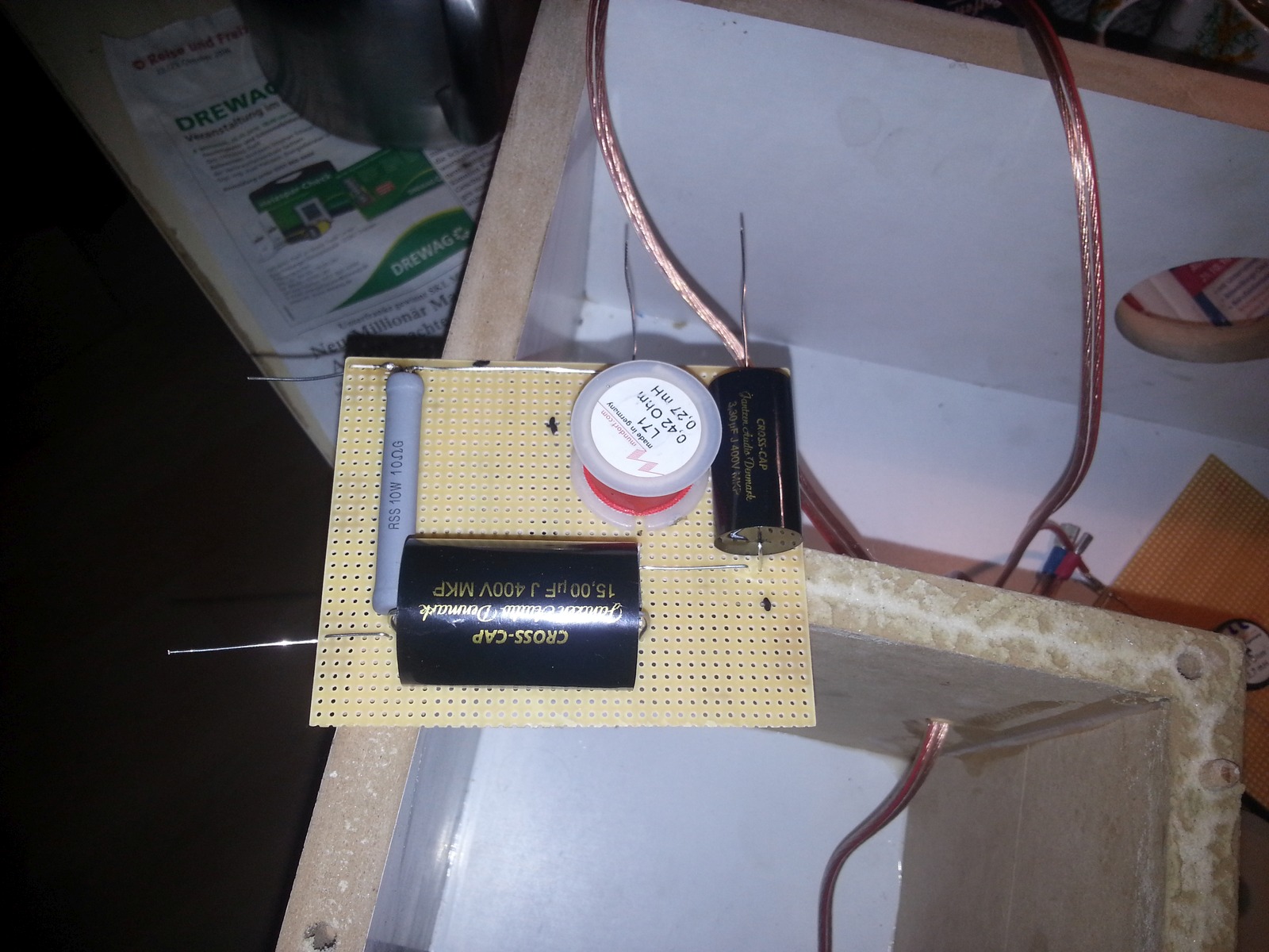

Apropos Weiche, die Spule dem einen Teil der Weiche hängt über, weil ich grandioser Weise zwei Spulen miteinander vertauscht habe und dann letztendlich nochmal, 0,27 mH sehen 2,70 mH auch verdammt ähnlich XD.

Kommt darauf an, was Du damit vorhast. Natürlich wird man Stoßkanten bei genauem Hinsehen immer wahrnehmen, aber mit einem passenden Bündigfräser ist das halb so wild.
Dazu passt dann auch Deine Aussage:
Dann bündig fräsen, so passt es gut.
Jedoch würde ich, wenn es anschließend lackiert werden soll, keine folierten Bretter nehmen, sondern unbehandeltes MDF, da Du sonst unterschiedlich saugfähige Flächen hast. Alternativ mit Kantenumleimer arbeiten an den unbehandelten Stellen (hab ich mal bei einem Center so gemacht, wo die Bretter Birke schwarz foliert waren). Das geht aber nur dann gut, wenn die Kanten nicht verrundet oder angeschrägt werden sollen.
Sonst hilft nur Furnieren.
Ggf. kann man die Maße der Bretter so variieren, dass die Stoßkanten an den Seiten und/oder oben und unten sind statt auf der Frontplatte, wenn man nicht auf Gehrung arbeiten kann/will.
Verzapfen ist bei Boxen dieser Größe (und i.d.R. auch deutlich darüber) nicht notwendig, wenn man vernünftigen Kleber hat und mit etwas Anpressdruck arbeitet. Mir ist noch kein Gehäuse auseinander gefallen, selbst ein Sub nicht.
soldier242 schrieb:Habe einiges gelernt beim Bau, nie wieder auf auf Stoß verkleben, lieber Nut und Feder oder auch auf Gehrung.
soldier242 schrieb:Die Bretter lieber ein wenig größer lassen und dann zum Schluß nochmal alles passend fräsen.
