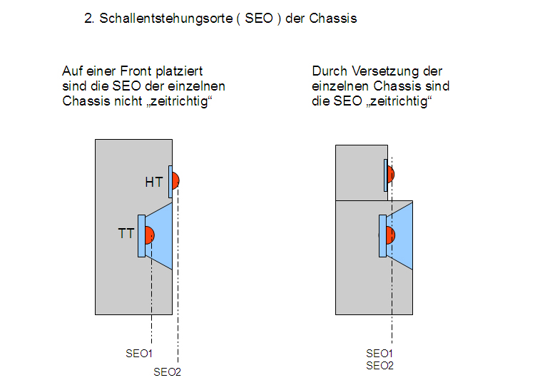

hab da noch einmal eine Frage,
durch den Abstand zu den Membrane Hoch/Mittelton und Bass ist die Musik zeitversetzt am Ohr.
Hier auf der Seite habe ich das nachlesen können. http://www.isostatic-audio.de/iso rp 200 a.htm
Gibt es für den Zeitversatz erschwingliche Geräte die das berichtigen können oder kann man das durch
bauliche Maßnahmen am Gehäuse berichtigen?

Diese Laufzeitkorrektur-Geschichte ist ja ein altbekanntes Thema um eine bessere Bühnendarstellung am Hörplatz abzubilden.
Sobald man sich aber vom Hörplatz entfernt ist es für die Katz.
Geräte dafür sind nicht gerade preiswert.
Aber schreib mal den Boardie "Waterdrinkingman" im Lautsprecherbau-Forum an.
Ich meine der hat sowas, der hat auch schon mal mit Raum-Diffusoren gearbeitet.
Ich halte das alles zum Teil schon für sehr überzogen,
sicherlich bring es auch was, ich meine, wir reden hier von Millisekunde und Mikrosekunde Zeitverzögerung.
Dementsprechendes Equipment vorrausgesetzt.
Wer gerne Blues, Jazz oder Klassik hört, da sind solche Geschichten durchaus nachvollziehbar.
Aber bei dem heutigen stark komprimierten Radio oder auch Mainstream-Geplärre halte ich sowas für völlig oversized.
LG schuelzken

ich hallte Laufzeitkorrektur auch für überbewertet, wie schuelzken schon geschrieben hat, gilt das doch nur für den perfekten Sitzplatz im Stereodreieck, sitzt man nicht ganz richtig oder bewegt man sich, sind alle Laufzeiten wieder anders.
Bauliche Maßnahmen am Gehäuse wären das zb.:
Das alles wird aber sehr kontrovers Diskutiert, siehe hier:
Zeitrichtiger" Versatz von Lautsprecherchassis
http://www.analog-forum.de/wbboard/index.php?page=Thread&threadID=91685
Oder einfach nur ein Breitband - Chassis, oder Koaxial - Chassis, das sind auch Versuche einer punktförmigen Schallquellemöglichst nahe zu kommen.
