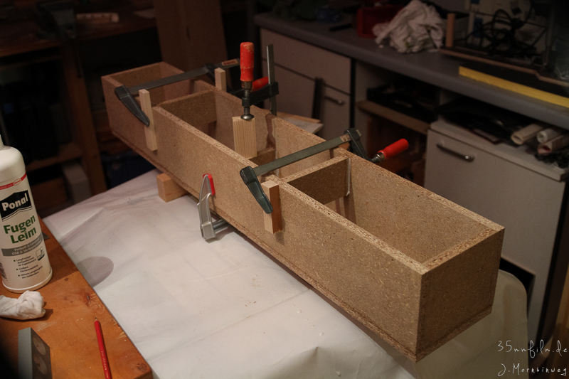

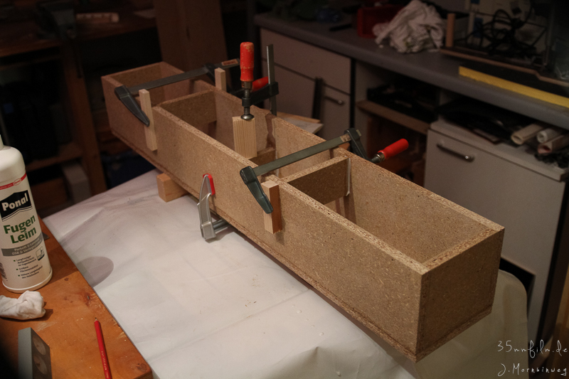

Ich hab jetzt einfach die SB12-ACL taub bestellt, für das Geld hätte ich alternativ auch erst nach Bochum fahren können, allerdings hätte ich dann den Bausatz noch nicht bezahlt... Als Blumenständer taugen sie notfalls auch :eek:

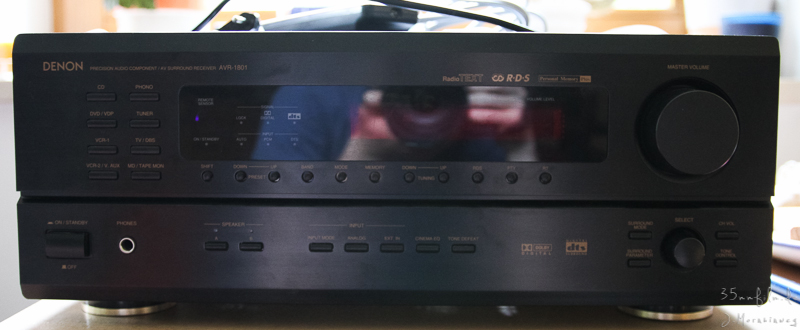

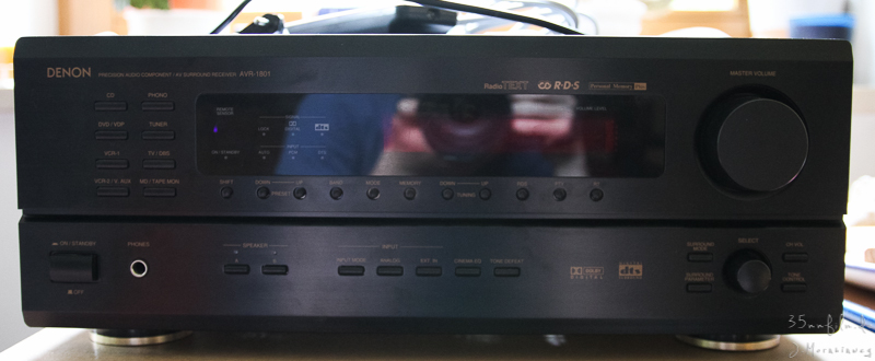

Noch einen AV-Reciever (ja ein Stereoverstärker hätts auch getan) für 40€ geschossen (Denon 1801, sogar mit Digital-In) und los kann das Basteln gehen. Die Ungeduld siegte natürlich und ein provisorisches Gehäuse wurde aus einer übrigen Spanplatte gesägt, da die funierte MDF-Platte für die Endoptik 3 Wochen Lieferzeit hat (Multiplexkanten-Optik auf der Brettfläche => "großer Multiplexwürfel")
Merke: entweder sind Spanplatte verdammt hart oder Hartmetall-Fräser weich :freak: Also gleich den neuen Fräser beschädigt und den älteren, ebenfalls kaputten Fräser mit Gequalme endgültig ins Jenseits befördert... Die Stichsäge durfte dann auch noch mithelfen :rolleyes:
Nun ist warten angesagt, der Leim muss trocknen und Schraubzwingen für zwei Boxen haben wir auch nicht.
Hörbericht und das Endresultat folgt natürlich...
