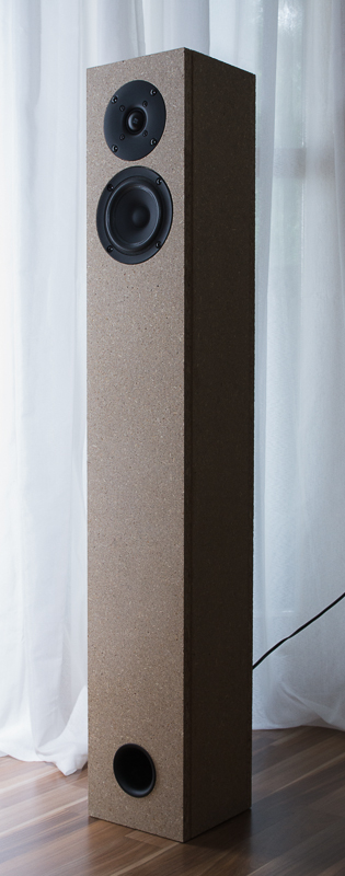

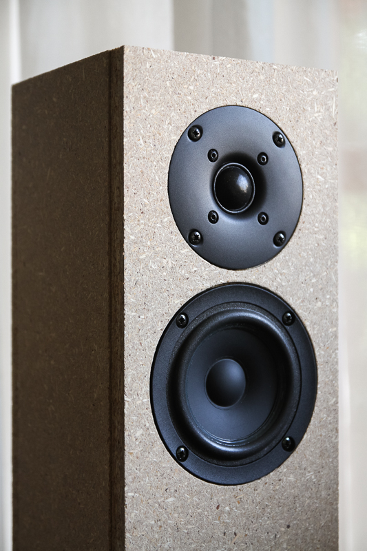

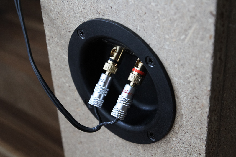

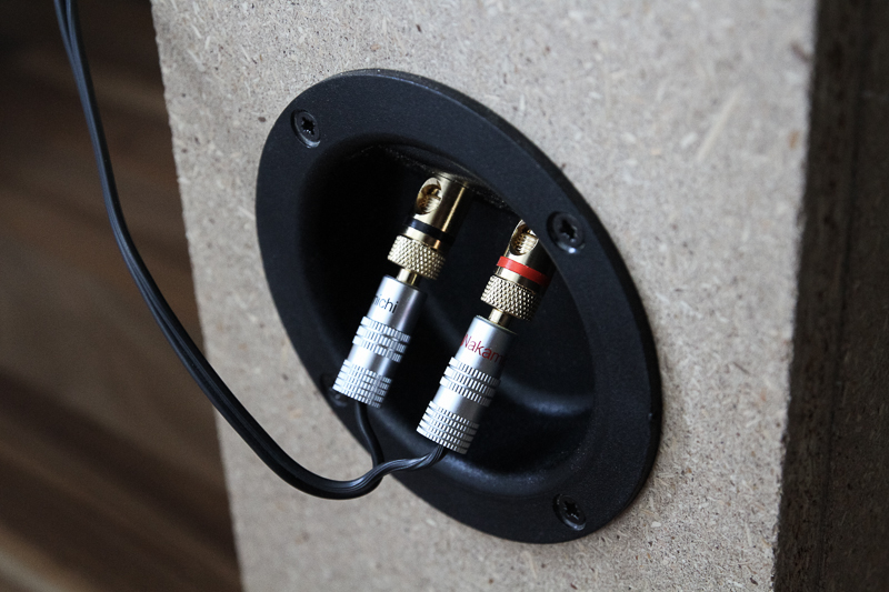

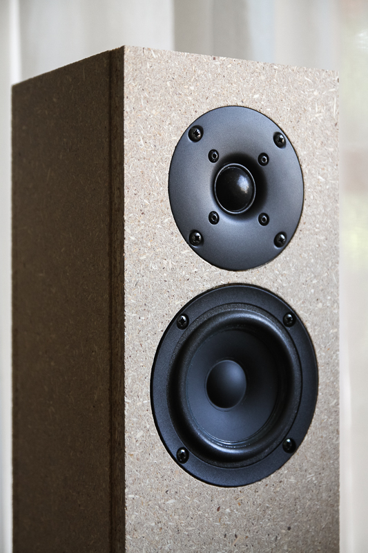

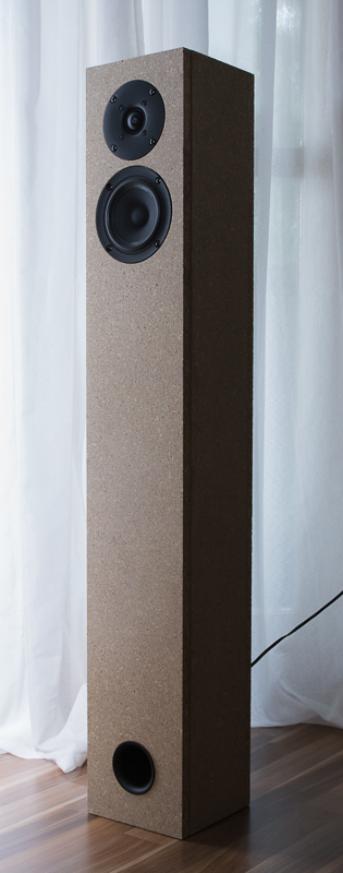

So die Boxen sind endlich fertig, konnte heute Abend nur noch 10min probehören, aus "Lärm-Gründen". Die bestellten Nakamichi-Stecker sind billigster Schrott (trotz 5-Sternen bei amazon, die werde ich wohl runterziehen ;) ), von bestellten 12 sind 2 ganz kaputt und ca. 4 musste ich reparieren, die Schrauben sind einfach zu kurz und dann zu weit ins Gewinde geschraubt... Aber nun zurück zu den SB12ACL: Da es nur Übergangsgehäuse sind und ich die Weiche gerne wieder herausnehmen würde, ist das Rückbrett geschraubt und abgedichtet.
Nun aber zum "Problem": Der Bass ist doch etwas sehr schwach, da sollte auf jeden Fall mehr drin sein. Müssen sich die Chassis einfach länger einspielen, könnte mein Kabelquerschnitt zu klein sein (flexibles Kupfer-Kabel, so geschätze 0,5-1mm² Querschnitt, tut aber an der alten Anlage auch), falsche Lötung (warum dann aber beidseitig, der TMT spielt aber), falsche Aufstellung (Bild folgt) oder ist die Veschraubung mit Dichtung(geschlossenporiger dünner Schaumstoff auf Plastikfolie(diese Seite nach innen)) schuld? Fotos von dem ganzen gibt's dann morgen und Gegentest mit dem anderen Verstärker mach ich auch noch, die sehr alten und halb kaputten Billig-Boxen spielen am Denon 1801 auch nicht sehr viel Bass...
Die Auflösung ist auf jeden Fall schonmal genial, morgen gibt's dann viel auf die Ohren :)
Was hast Du erwartet? Wackelnde Wände mit einem 4"-TMT? Da hilft auch ein stärkerer AVR/Verstärker nicht oder eine gewisse Einspielzeit, egal was dir evtl. andere User hier erzählen wollen!
Die Box ist mit 52Hz bei -3dB angegeben (siehe Artikel). Das ist für ein 4"-Chassis schon ok, aber Titel wie dieser zeigen dann doch sehr schnell die Grenzen auf. Da wirst Du zwar eine flatternde Membran sehen (Vorsicht mit der Lautstärke!), aber den Ton dazu nicht wirklich zu jeder Zeit hören.
Ich könnte wetten, dass meine Regalboxen aus Posting #583 auf Seite 30 nicht weniger Tiefgang besitzen, denn genau dafür wurden sie konzipiert und bieten genau wie Deine Boxen bis ca. 62Hz gleichbleibenden Pegel, bevor sie dann anfangen abzufallen. Und das konnte ich so mit keinem anderen (bezahlbaren) Chassis bei der Größe realisieren.

fernbedienung71 schrieb:
...die sehr alten und halb kaputten Billig-Boxen spielen am Denon 1801 auch nicht sehr viel Bass...
Liegt vermutlich an der Kombination Selbstbaulautsprecher und dem Denon. Die Selbstbaulautsprecher sind in der Regel im Bass "flat" abgestimmt, die Denon´s auf den Front-Kanälen genauso.
Daraus resultiert auch meist das von Dir beschriebene, gute Auflösungsverhalten.
Nehme Dir ein wenig Zeit und höre Dich ein wenig ein. Dein Hörempfinden muss sich auch schlicht an den neuen Sound gewöhnen.
Ich hatte gestern wohl nur die falsche Musik aufgelegt ;) (Ich wollte gestern auch nicht motzig rüberkommen oder so, sry falls das so ankam)
Das verlinkte Video zeigt definitiv wo die Grenze liegt, da kommt nicht viel Tiefton aus den Boxen. Filmmusik ist jetzt auch nicht das Ultimative zum anhören, aber Jazz ist richtig genial :)
Ich hab auch das Gefühl das die Boxen sich noch ein kleines bisschen einspielen mussten im Bassbereich, vielleicht sind das aber auch nur meine Ohren :D
Je nach Aufstellung (wandnah und so...) und Position im Raum ist der Unterschied natürlich gravierend :lol: , da kann ich also noch optimieren, mit Box an einer Wand und Kopf nah an der nächsten Ecke (natürlich nicht meine übliche Hörposition ;) ) ist der Bass dann schon wieder viel zu dominant.
FooFighter schrieb:
Liegt vermutlich an der Kombination Selbstbaulautsprecher und dem Denon. Die Selbstbaulautsprecher sind in der Regel im Bass "flat" abgestimmt, die Denon´s auf den Front-Kanälen genauso.*
Badewannensound ist auch nicht so meins :) (und nicht das was ich erreichen will, mit Bass auf +6dB haut der natürlich rein, je nach Lied passt das auch, inzwischen ist der aber wieder auf +0dB, ist angenehmer ;) )
Auf jeden Fall überzeugen mich die Boxen jetzt wieder (trotz der bauartbedingten "Schwächen"), gerade im Vergleich zu den alten Boxen, und ich denke da kommt noch mehr, vielleicht auch dann mal was selber entwickeltes (direkt am PC fehlt noch was relativ kleines (Höhe max 20cm)), sowas macht mir generell Spaß :) Aber erstmal muss dann das richtige Gehäuse gebaut werden...
