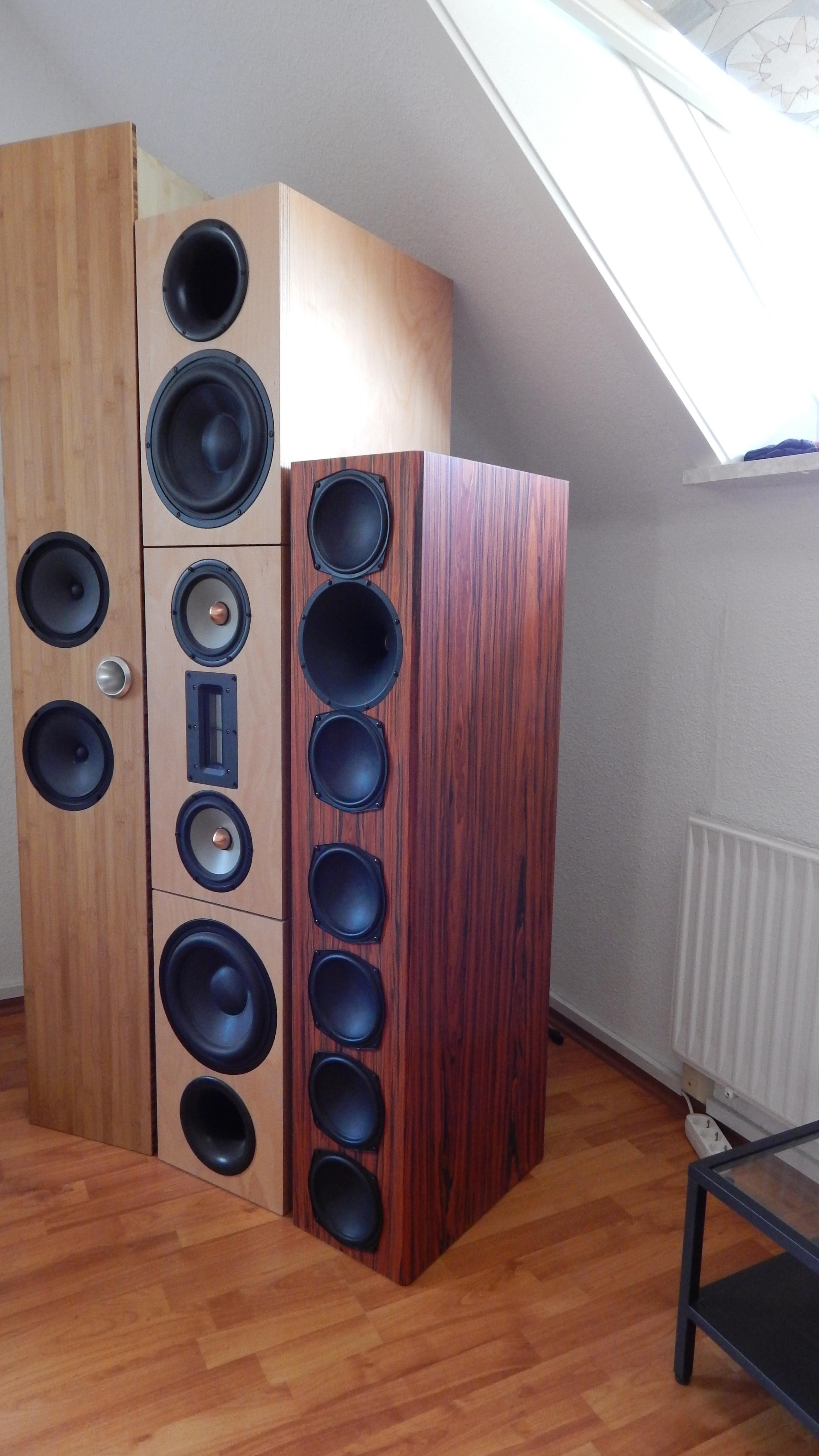

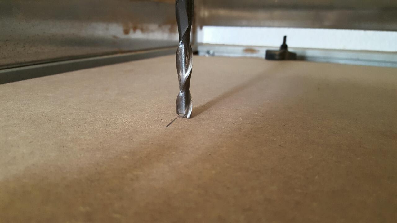

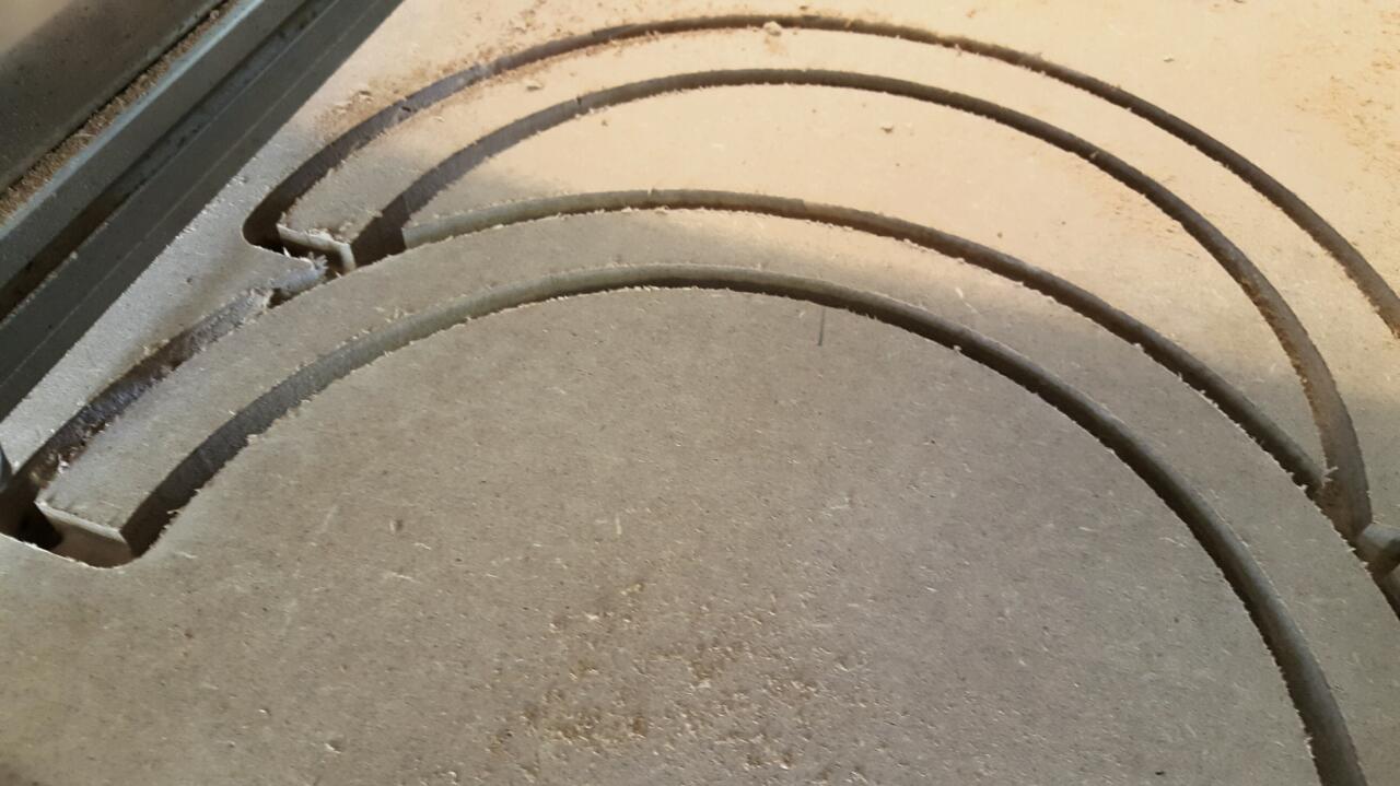

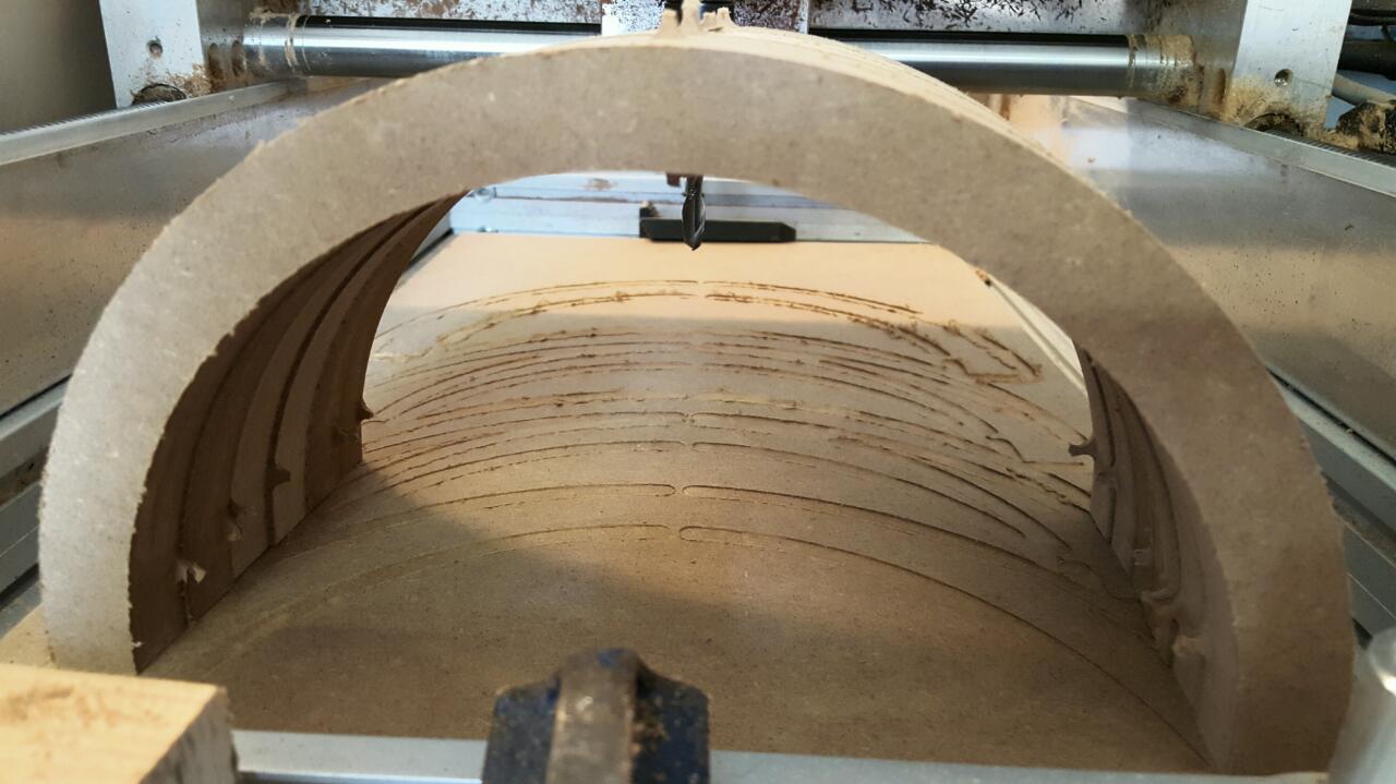

Ich hatte mich bei einer Frontplatte verfräst, nun sind die beiden Lautsprecher Asymmetrisch.
Deshalb sehe ich das mit der Räumlichkeit etwas kritisch. Außerdem vermisse ich etwas die Dynamik und Feingliedrigkeit. Kann sein, dass ich die Breitbänder auch nur falsch eingeschätzt habe, aber entweder das, oder die Janzen Wachs-Kupferfolienspulen sind gar nicht so toll wie alle sagen.
Da ich nebenher Prüfung nach Prüfung schreibe und das 2. Paar Jurua baue, habe ich mich noch nicht näher um eine neue Front für die Notch bemüht.

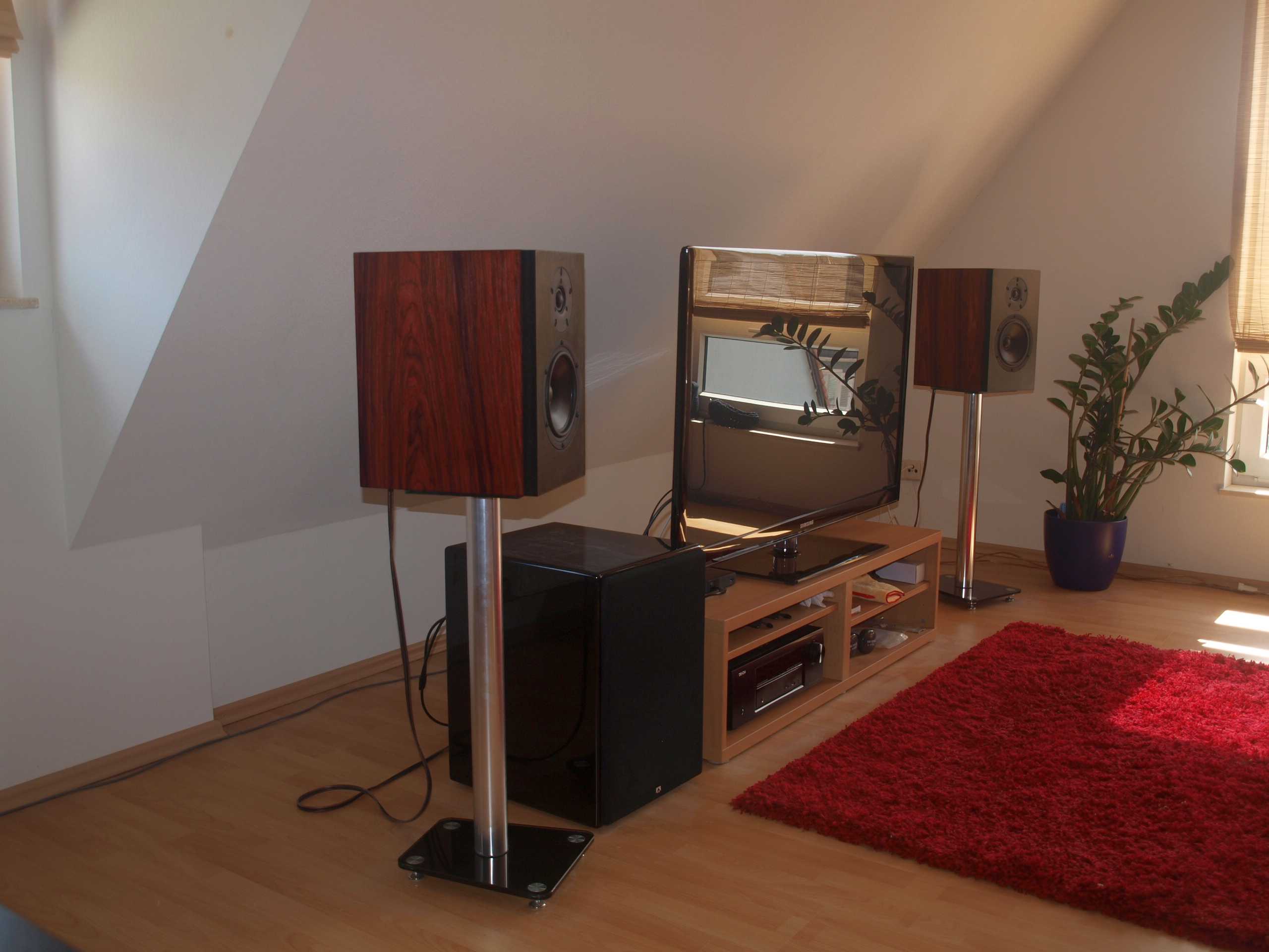

Wobei ich mit den SM6 eigentlich total zufrieden bin, hab inzwischen das Wohnzimmer etwas umgestellt, jetzt hab ich zu allen Wänden etwas über einen Meter Abstand, das hat doch noch einiges gebracht.

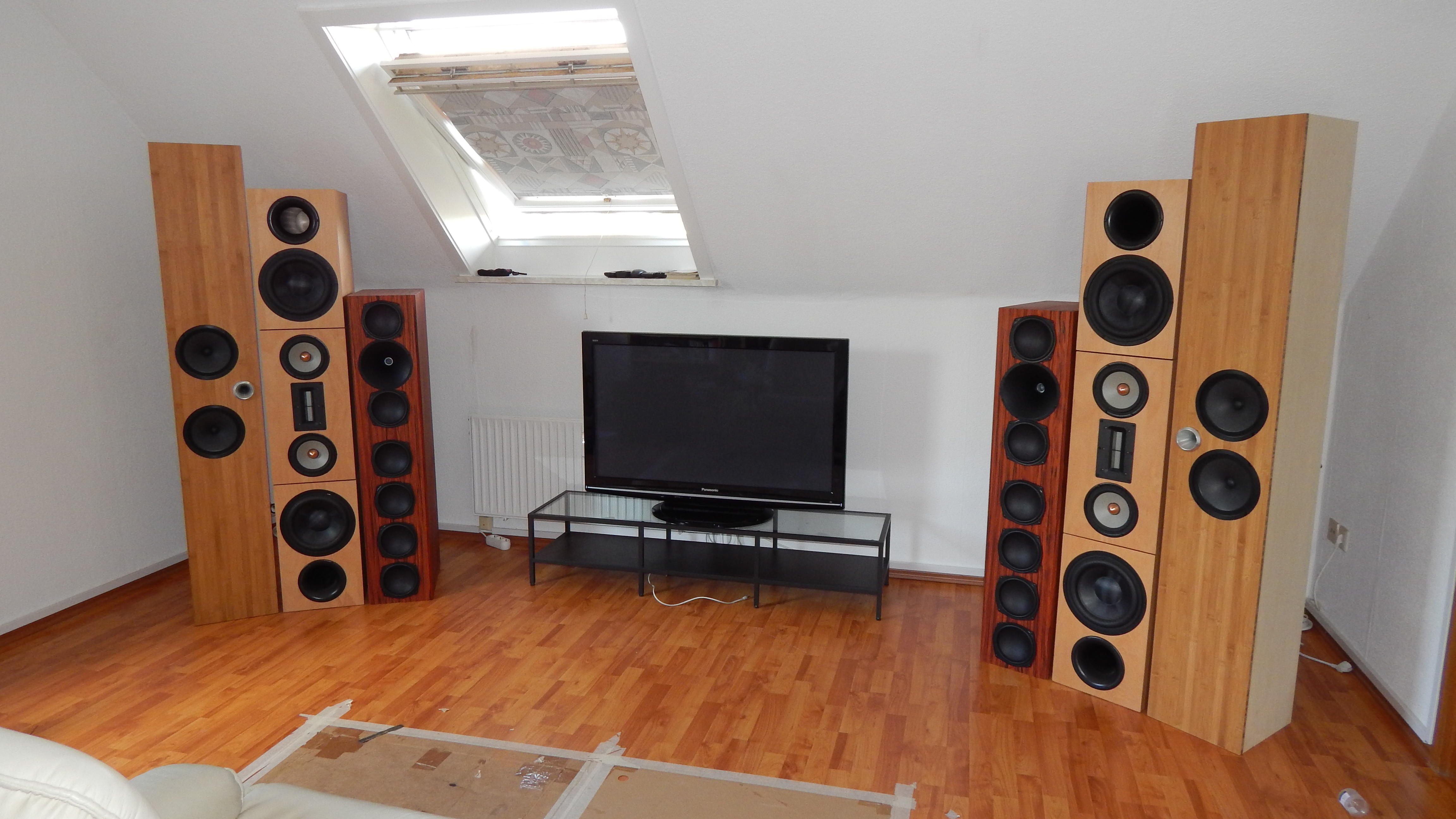

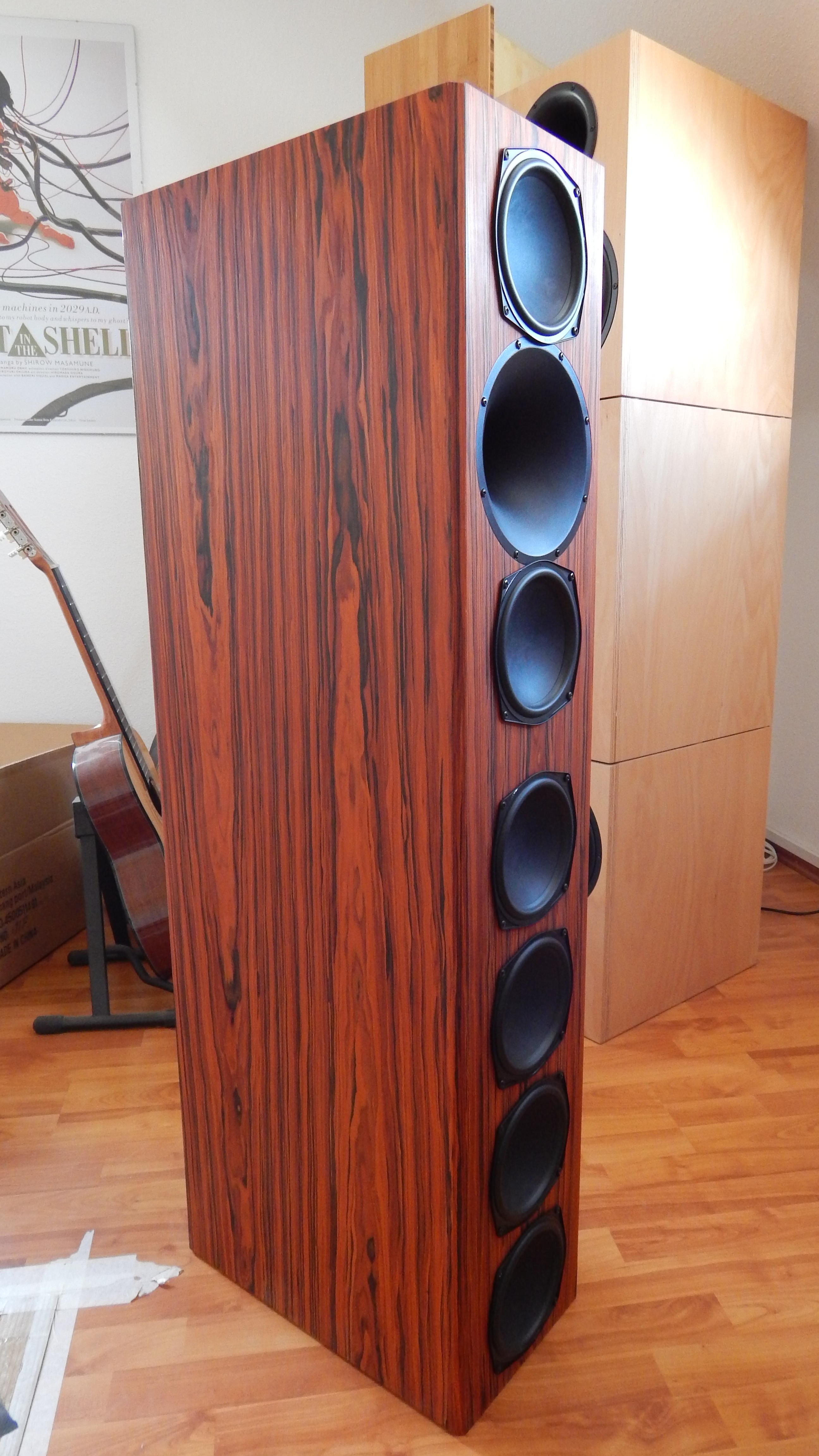

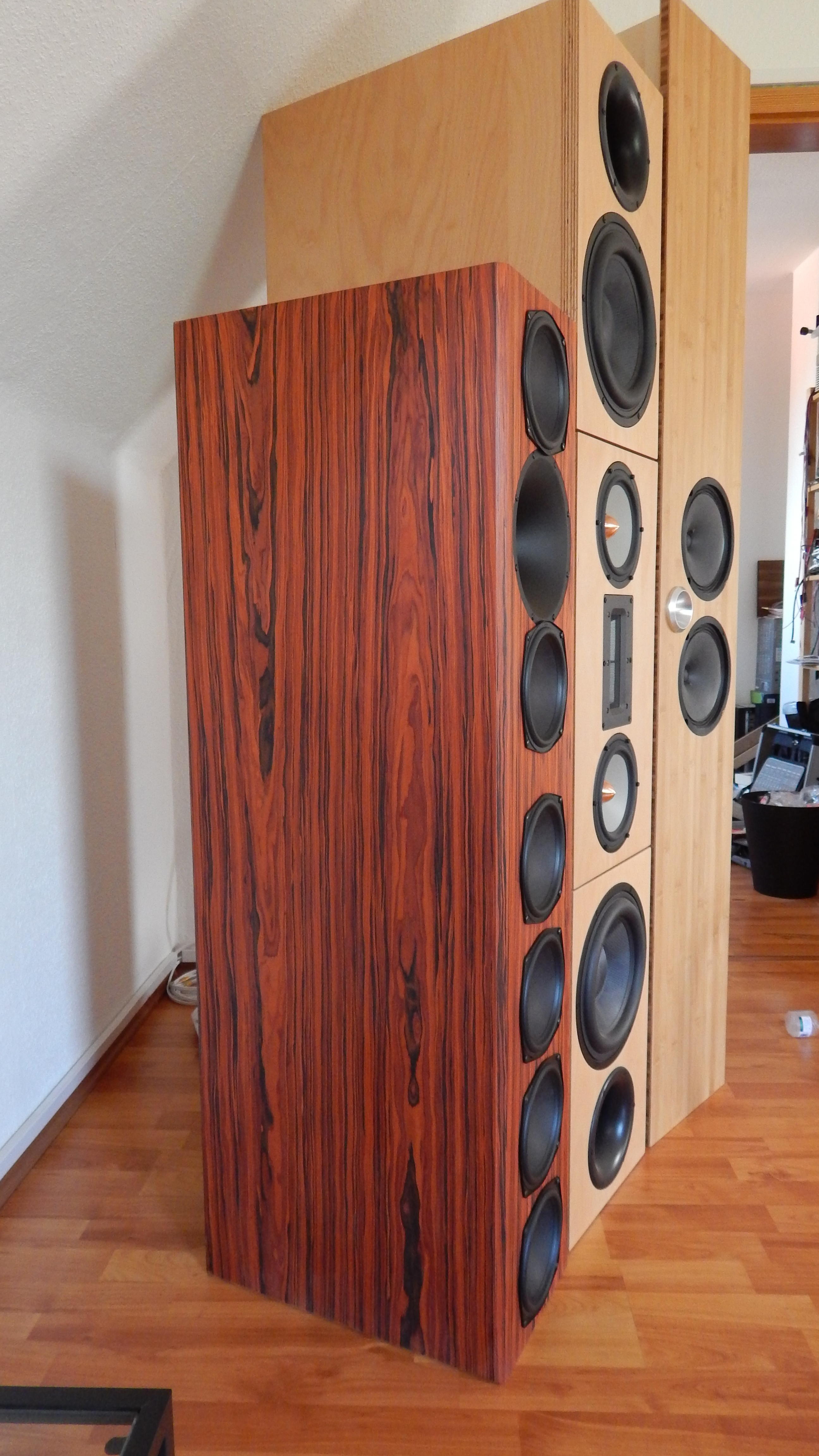

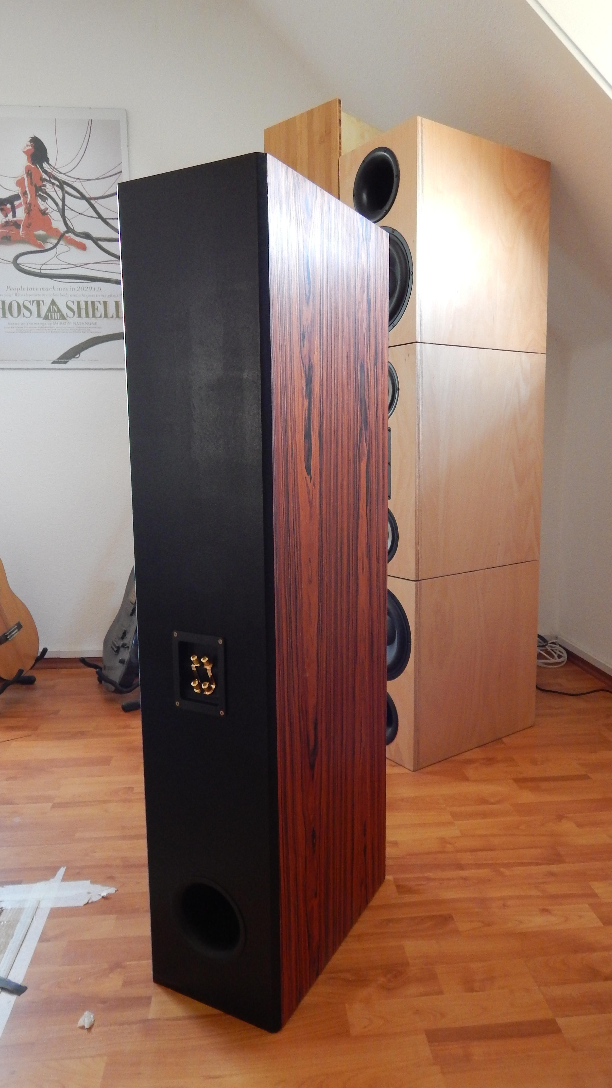

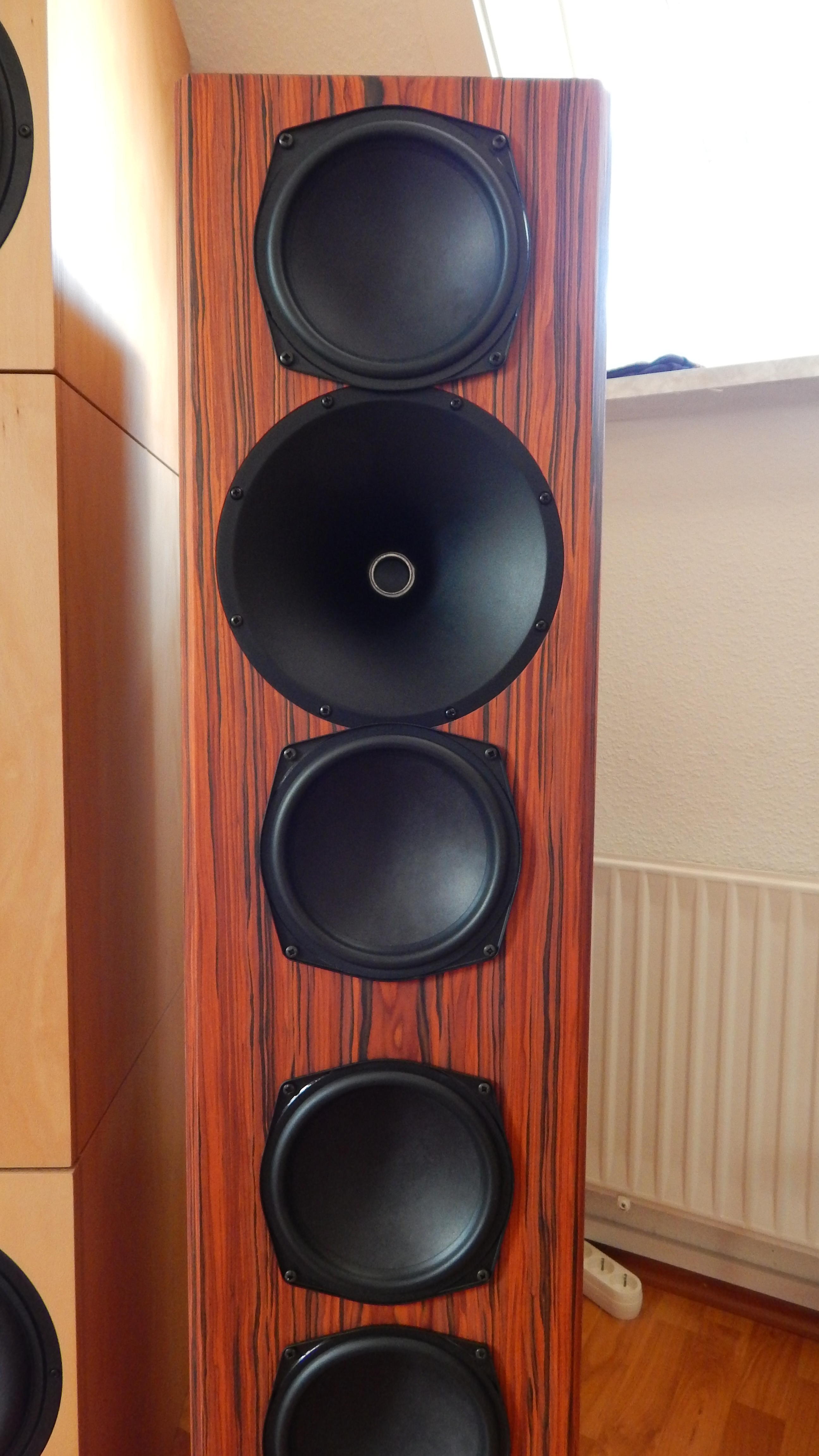

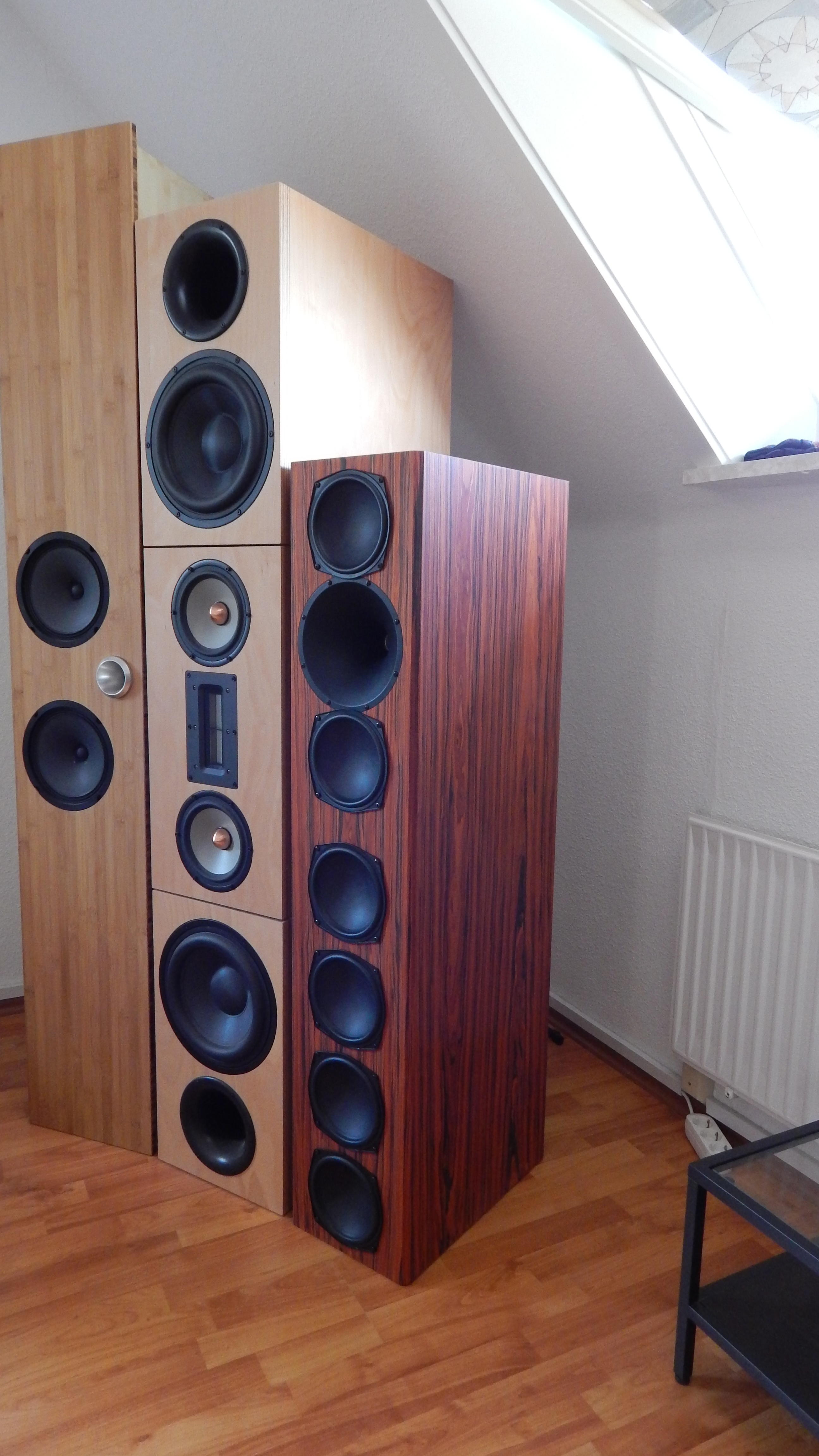

So, nachdem die Aufräumarbeiten im Wohnzimmer weiter andauern dachte ich, dass zumindest heute die Lichtverhältnisse meiner Kamera genügen. Meisterwerke der Fotografie sind es nicht geworden, aber besser wird es auch nicht:
Das Furnier ist diesmal auf Wunsch des "Kunden" Palisander.
Ich war nicht sonderlich begeistert, da dieses Furnier gefliest war, und nebenbei nur aus Holzscheiben zusammengeleimt wurde, somit hatte ich keine Ahnung wie es sich verhält, wenn es vom Leim feucht wird.
Im Nachhinein hat mir zwar das Flies wie erwartet an den Fasen Probleme bereitet, Wellungen aufgrund Feuchtigkeit und Lufteinschlüsse ließen sich jedoch gut verhindern. Und nach der Behandlung mit Osmo Hardwachs macht das Ergebnis mit den dunklen Chassis einen wirklich guten Eindruck.
Klanglich unterscheiden sie sich kaum von den Ersten. Aufgrund anderer Verstärker ist es auch schwer, diese mit Boxen zu vergleichen, die ich vor 4 Monaten gehört habe. Elektrisch sind die Boxen zu den ersten ebenfalls identisch, nur ein Saugkreis zur Impedanzlinearisierung fehlt.

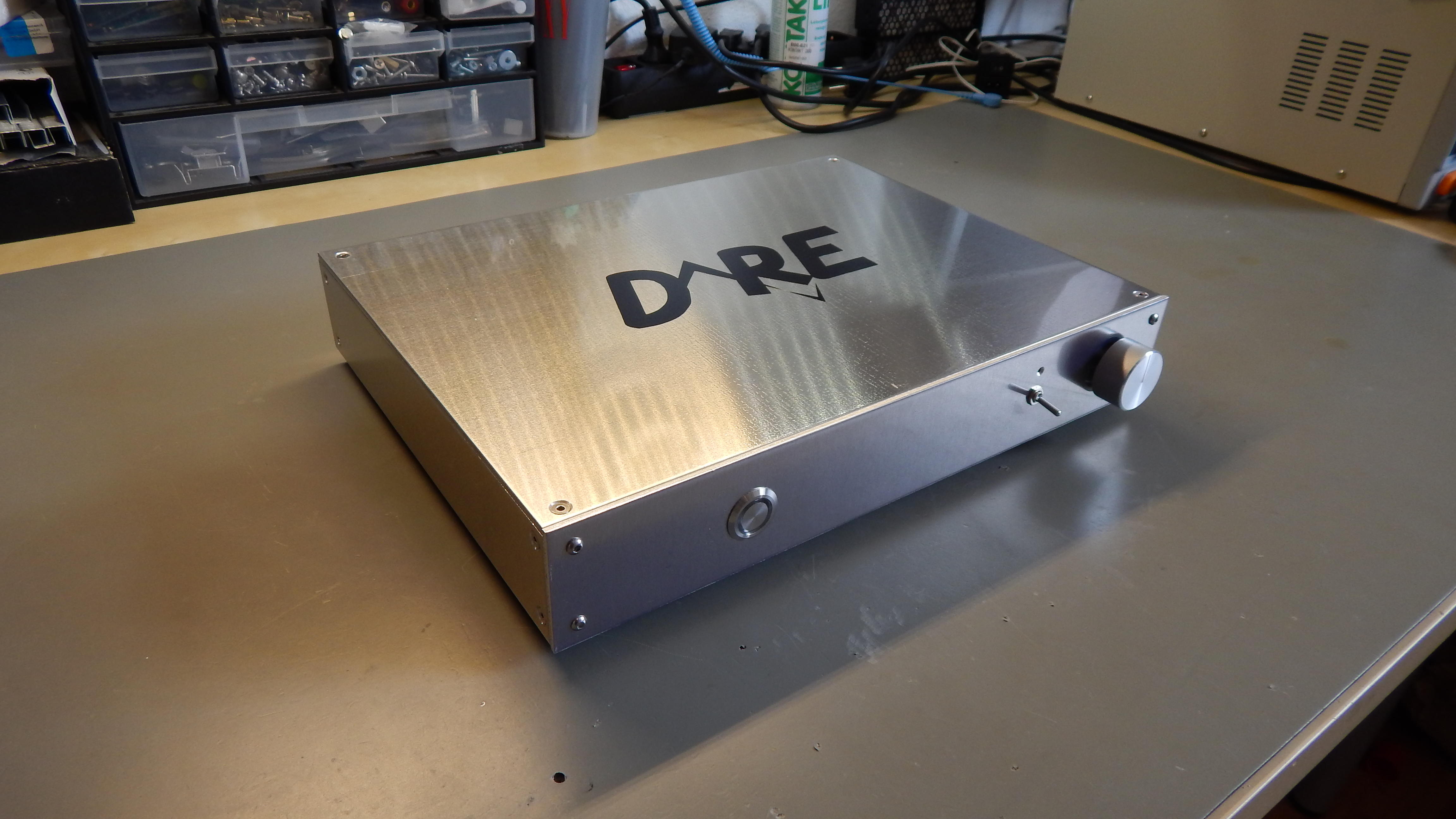

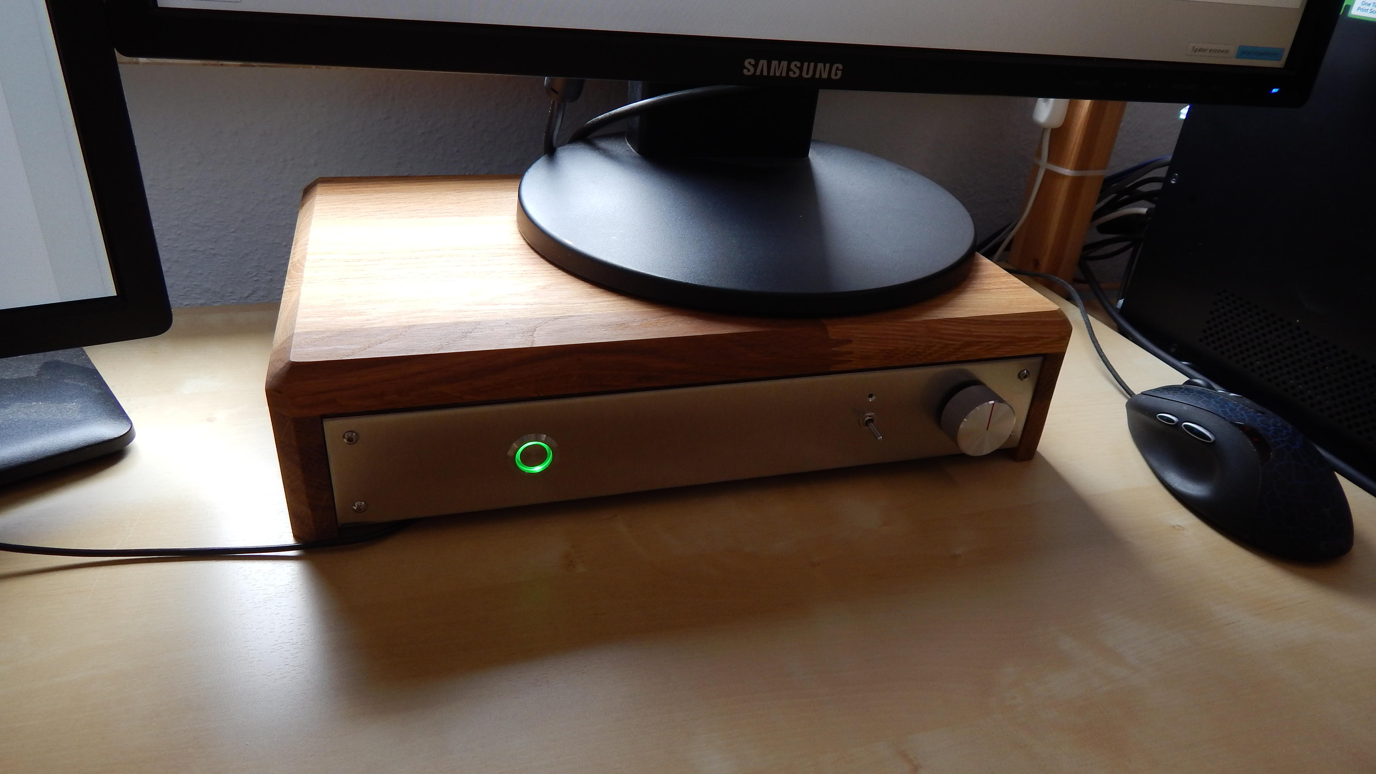

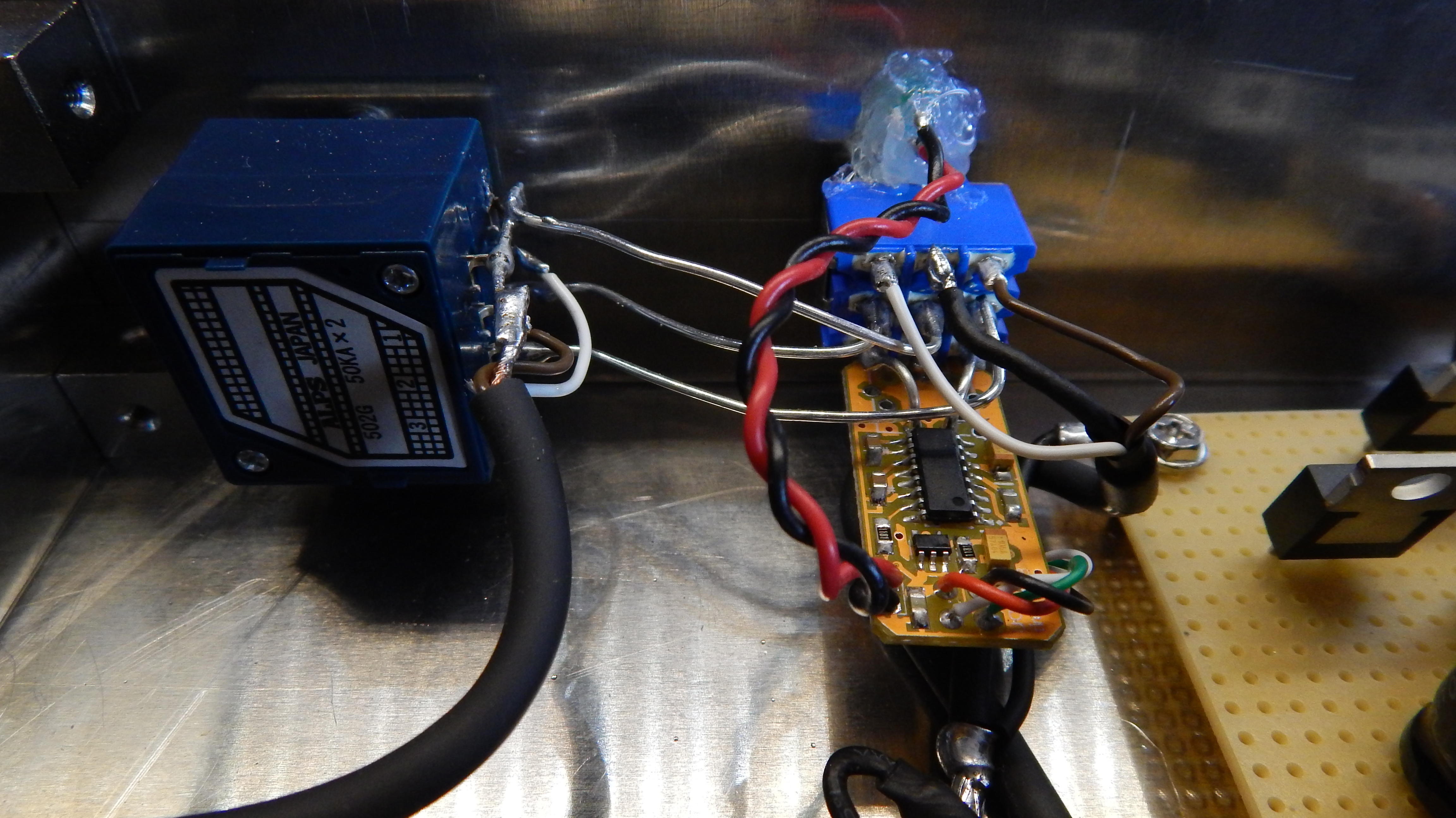

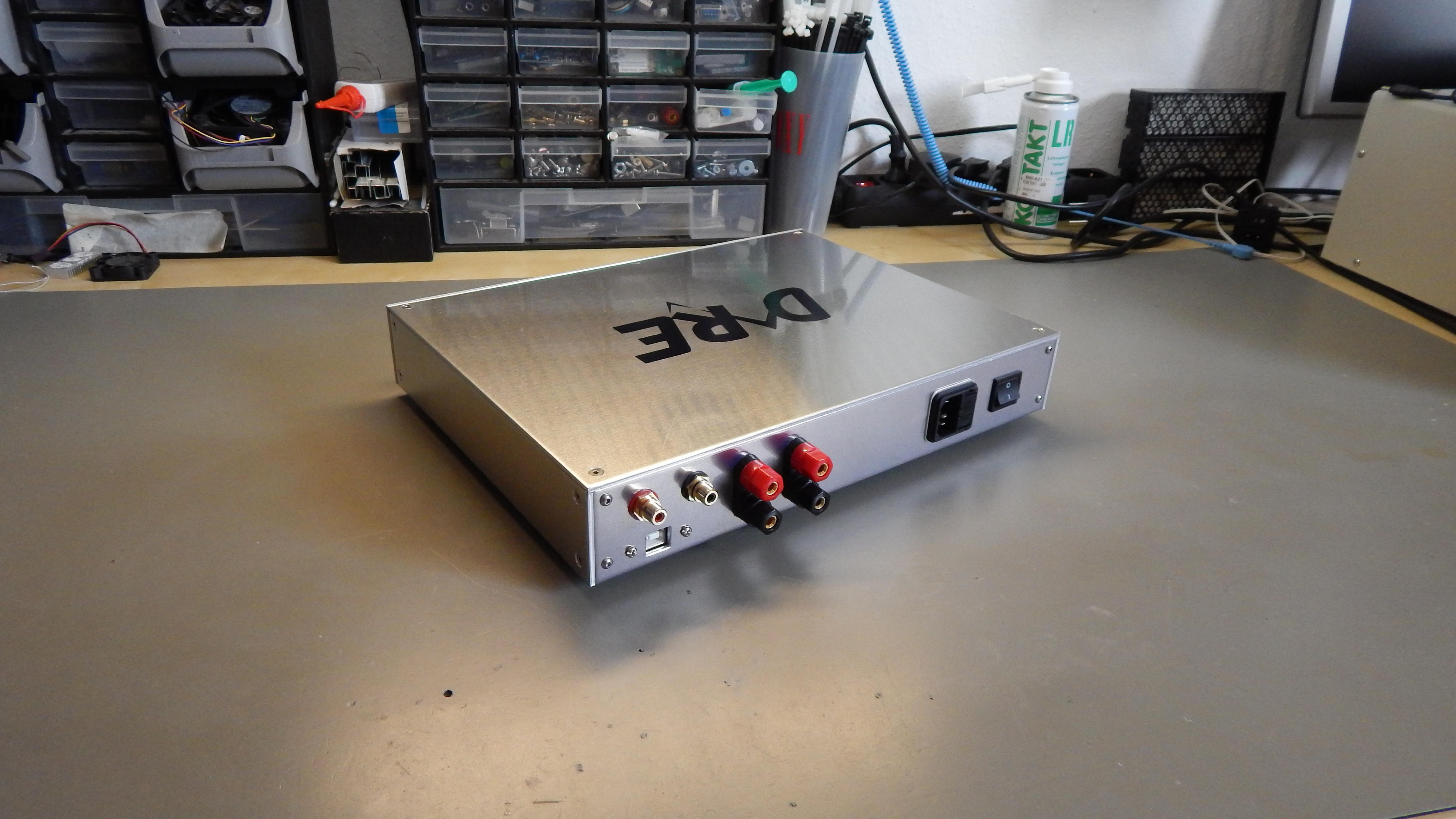

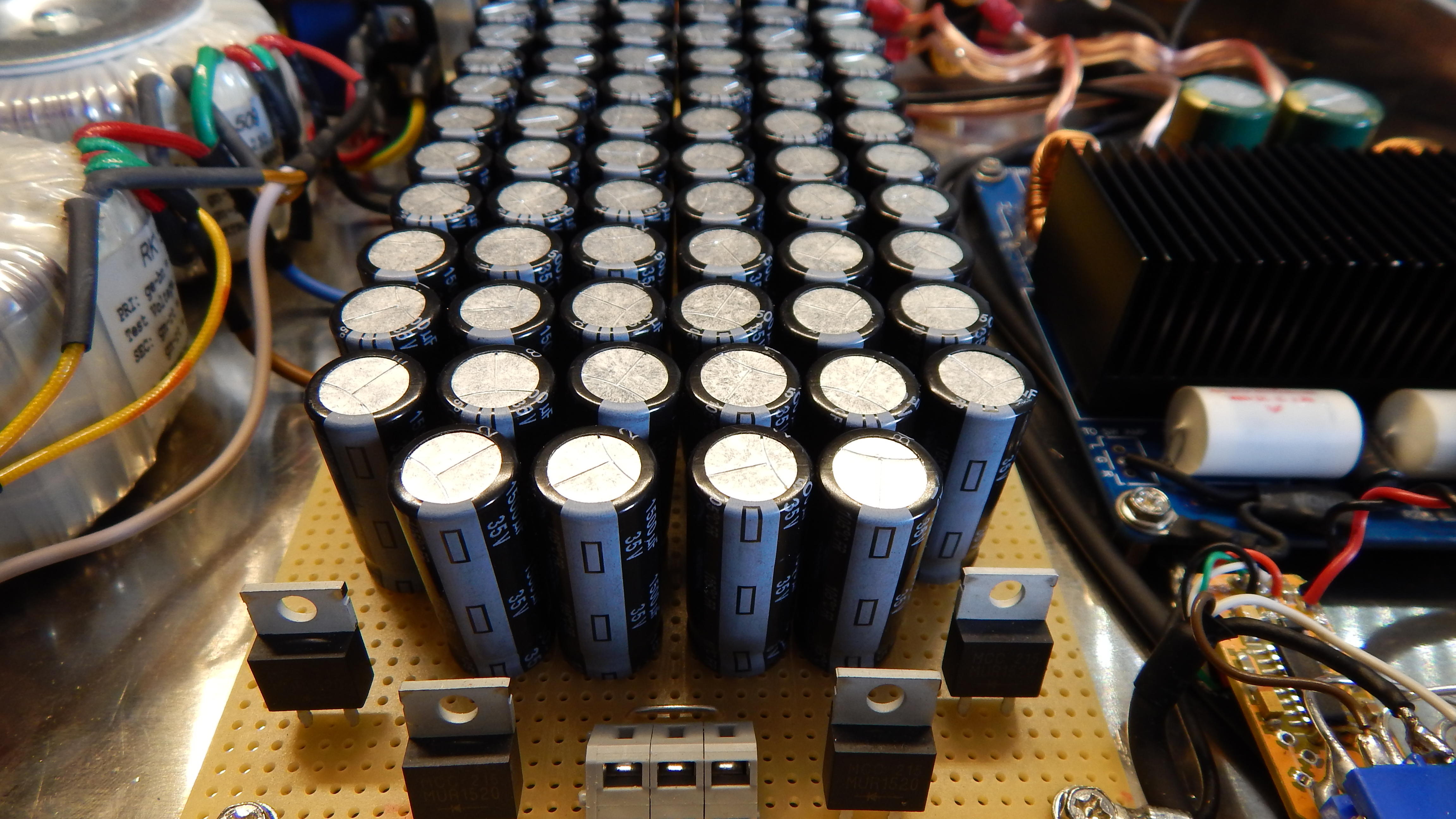

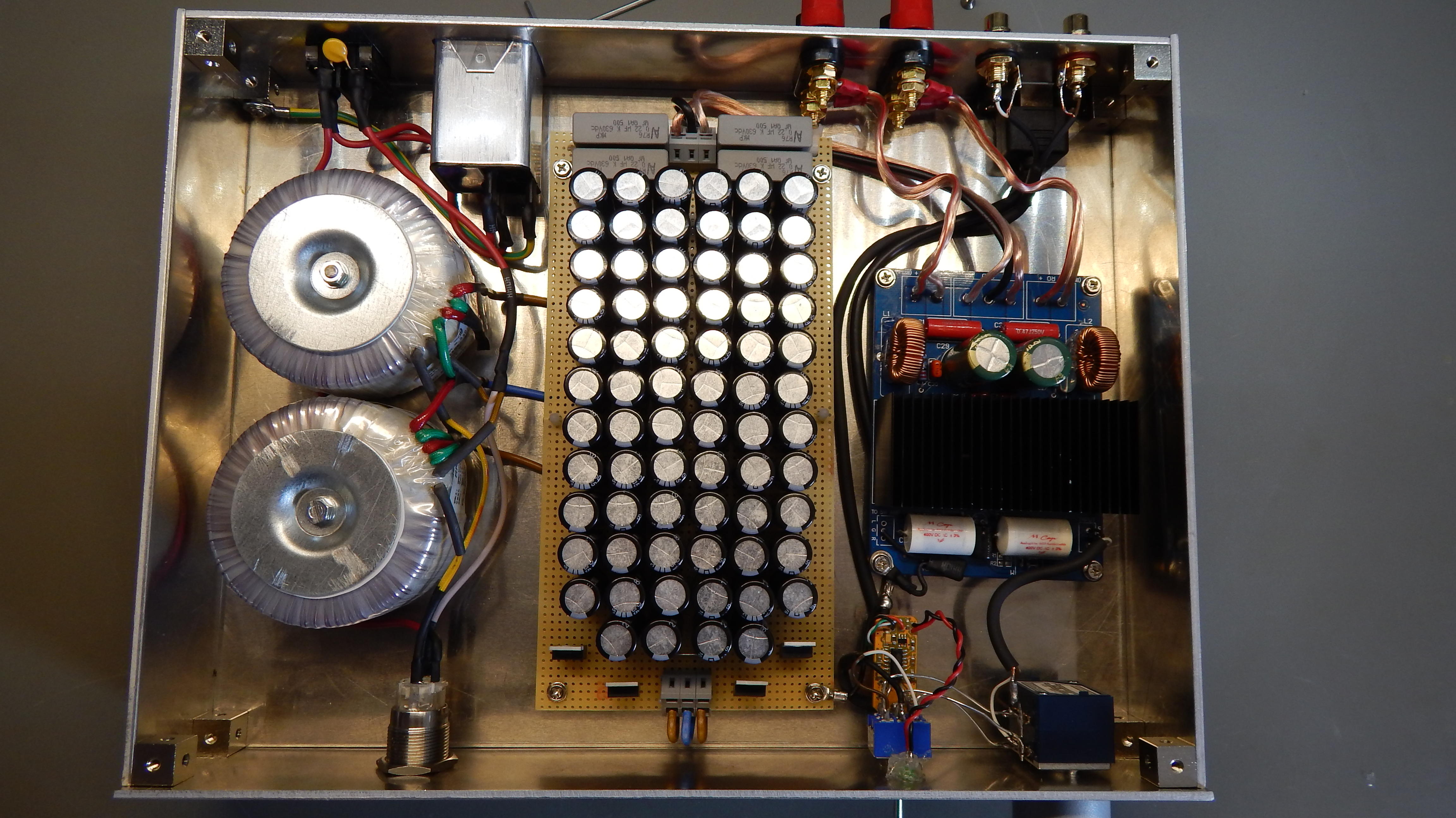

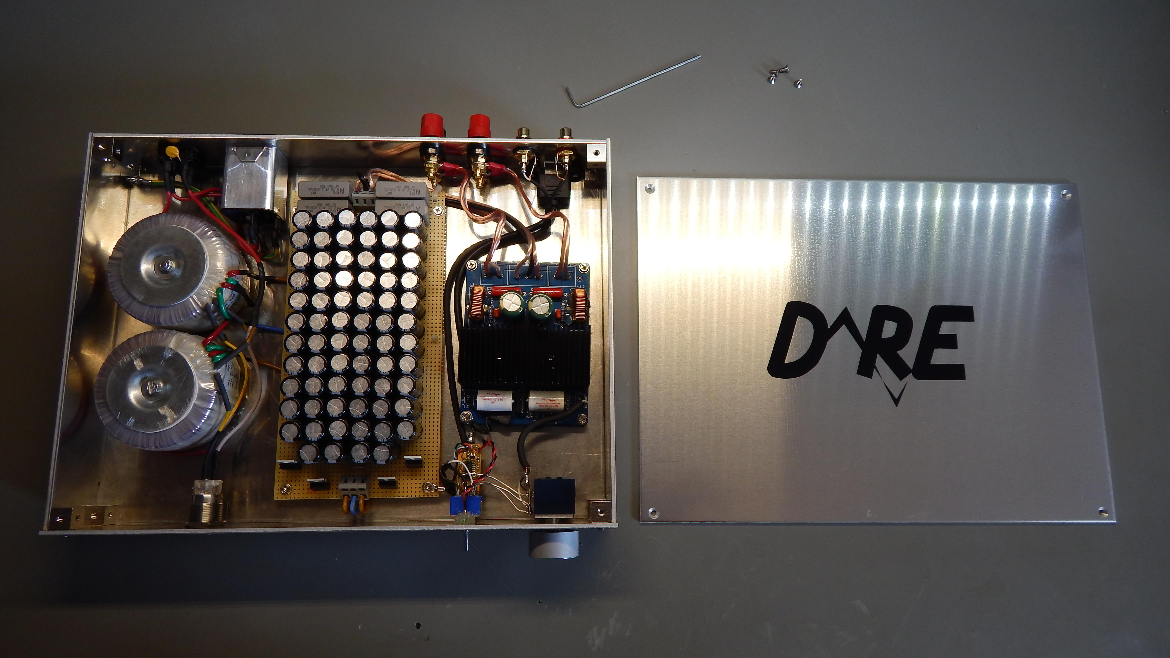

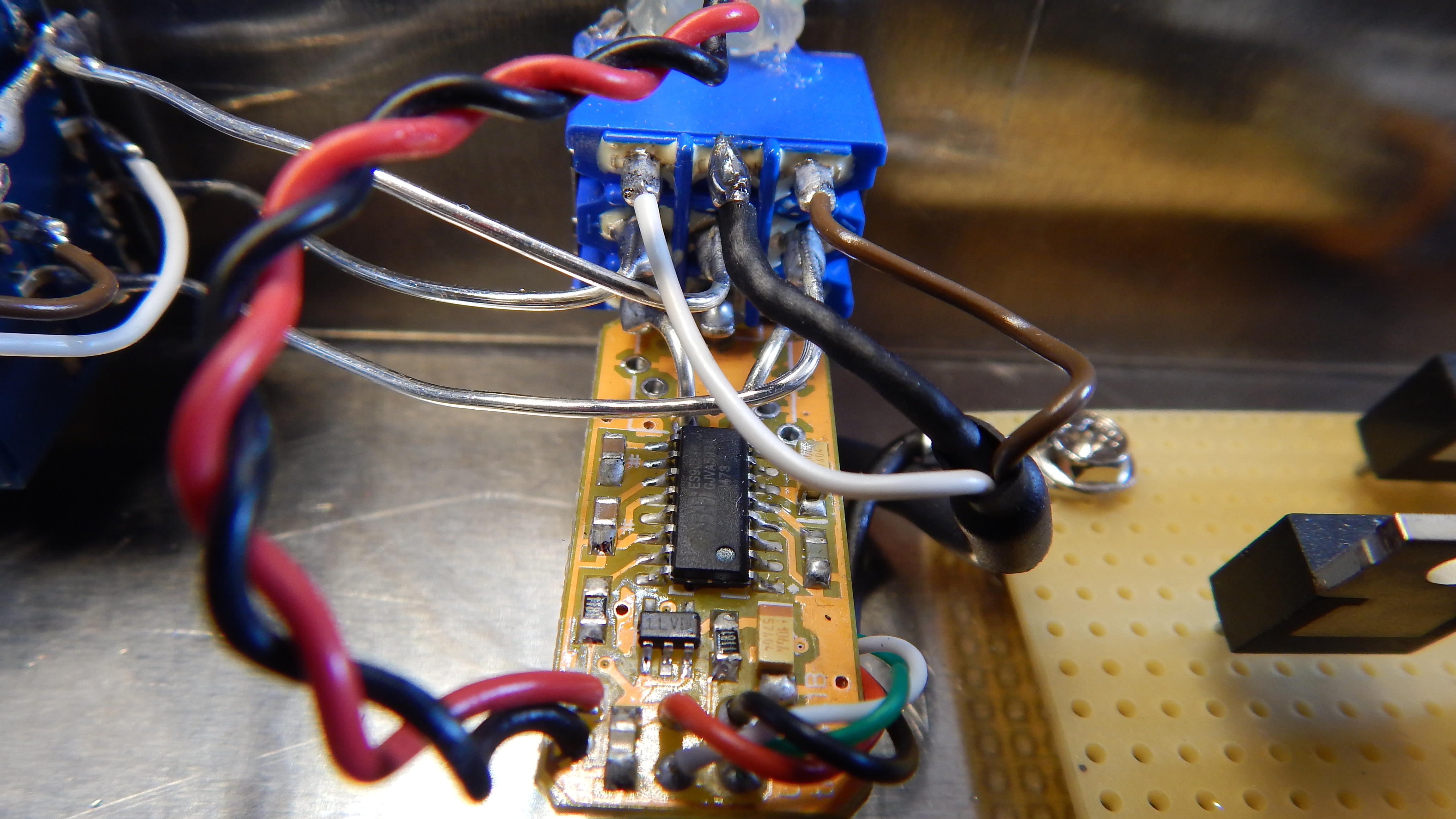

Der Lötkolben war inzwischen auch nicht untätig.
Ein Verstärker für meinen Schreibtisch sollte her, um die geplanten Monitorboxen zu betreiben.
Geworden ist es wieder ein kleiner Class-D auf Basis des TDA8920, angetrieben von 2 50VA Ringkernern und einer großzügigen Siebung. Auf der Eingangsseite haben wir klassisch Cinch und ein experiment mit einem USB-DAC von HifimeDIY:
http://hifimediy.com/DACs/tiny-dac
Der verbaute Wandler ist für den Preis überdurchschnittlich gut, und so kann man seinen Verstärker für relativ wenig Geld um einen sehr guten USB-Eingang erweitern.

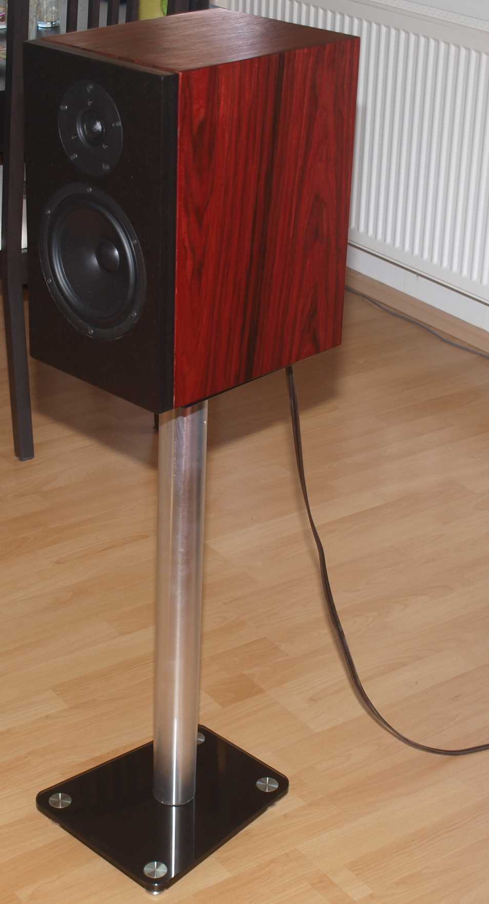

Das ist mein Erstlingswerk, ein Paar SAK 161 auch in Santos Palisander aber rötlich gebezeit um meinem Lieblingsfurnier Cocobolo nachzueifern.
Die Kabel kommen natürlich noch in den Kabelkanal, aber erst wenn neue Ständer da sind.
