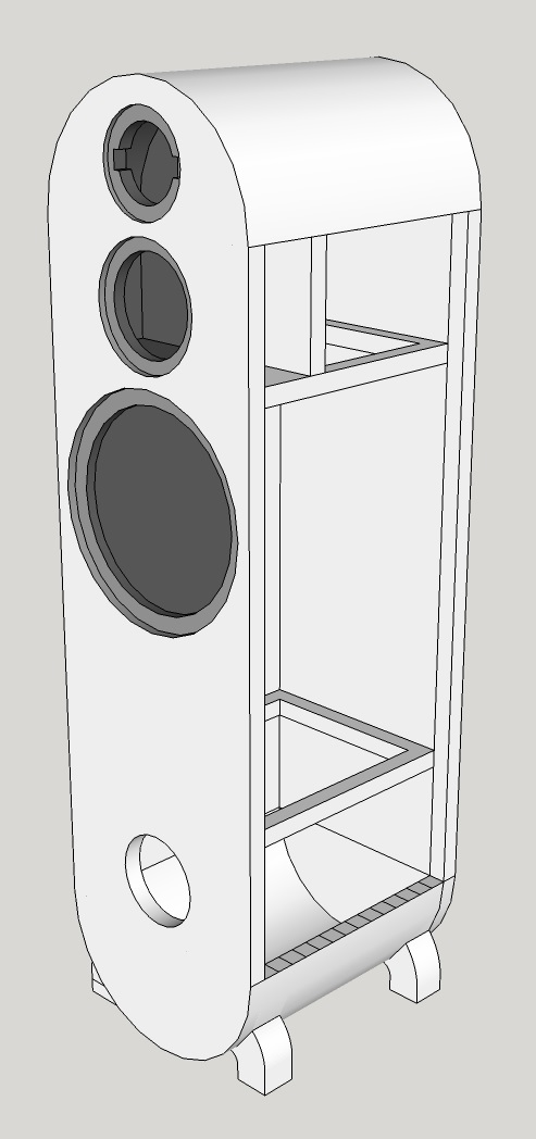

Nachdem der Thread ein bisschen zur Ruhe gekommen ist und ich in der Zwischenzeit ein bisschen konstruiert habe hier mal ein Zwischenstand.
Aktuell im Fokus. Eine SB23/3 als schlanke Standbox mit Boden und Deckel in abgerundeter Spantenbauweise.
Ich bin mir aber noch nicht sicher, ob ich nicht lieber zwei kleine Boxen (SB 12 oder SB 15) mit einem Subwoofer darunter (SB 29 BR-SUB) kombinieren möchte, weil das ganze auf jeden Fall zu 50% für Heimkino genutzt werden wird.
Vorteil wäre der Tiefgang im Heimkino. Ich nehme aber mal an dass es dem SB12 schon gefällt wenn er in den unteren Frequenzen entlastet wird und so der Grundton bei Musik noch besser rüber kommt.

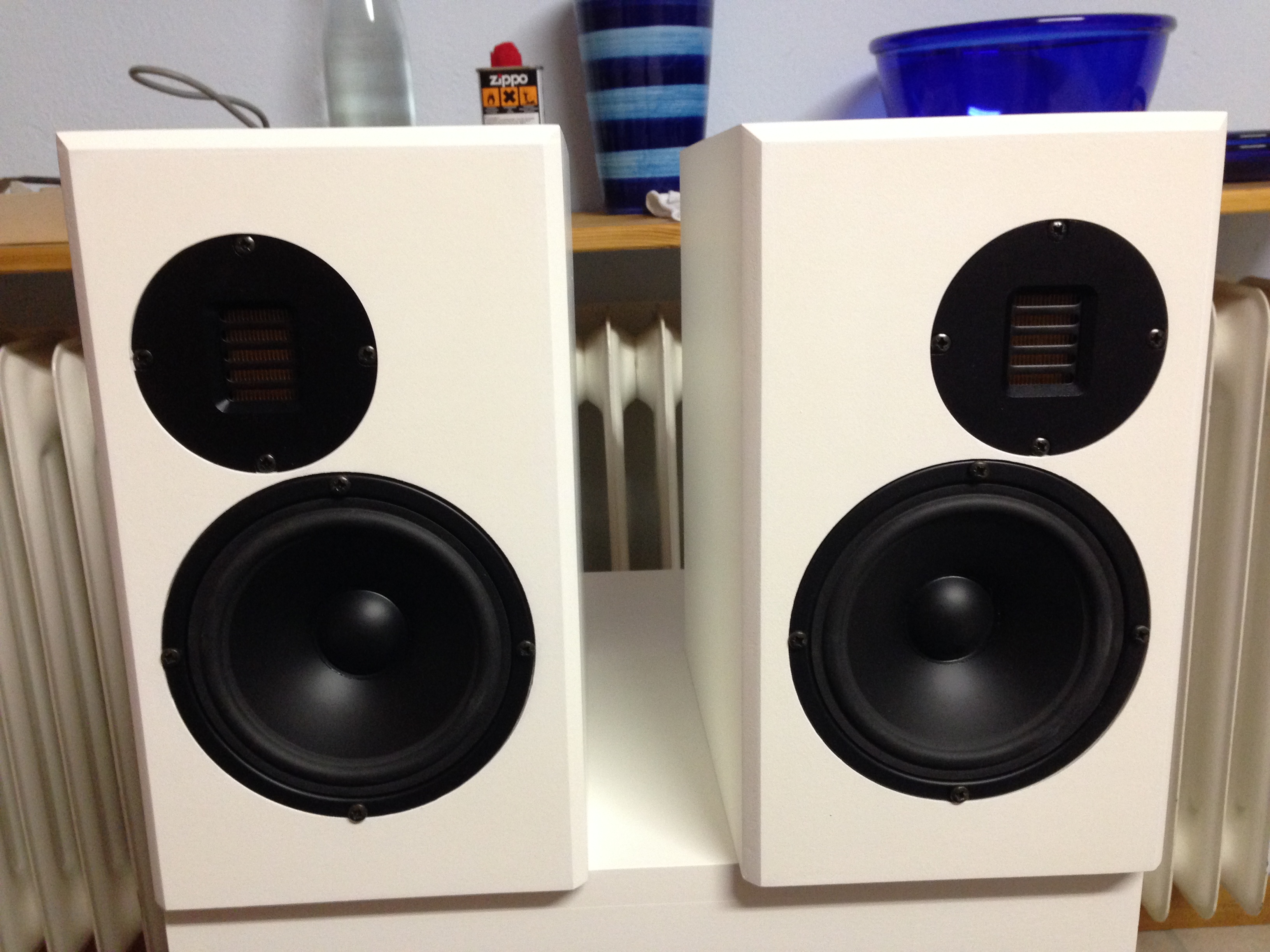

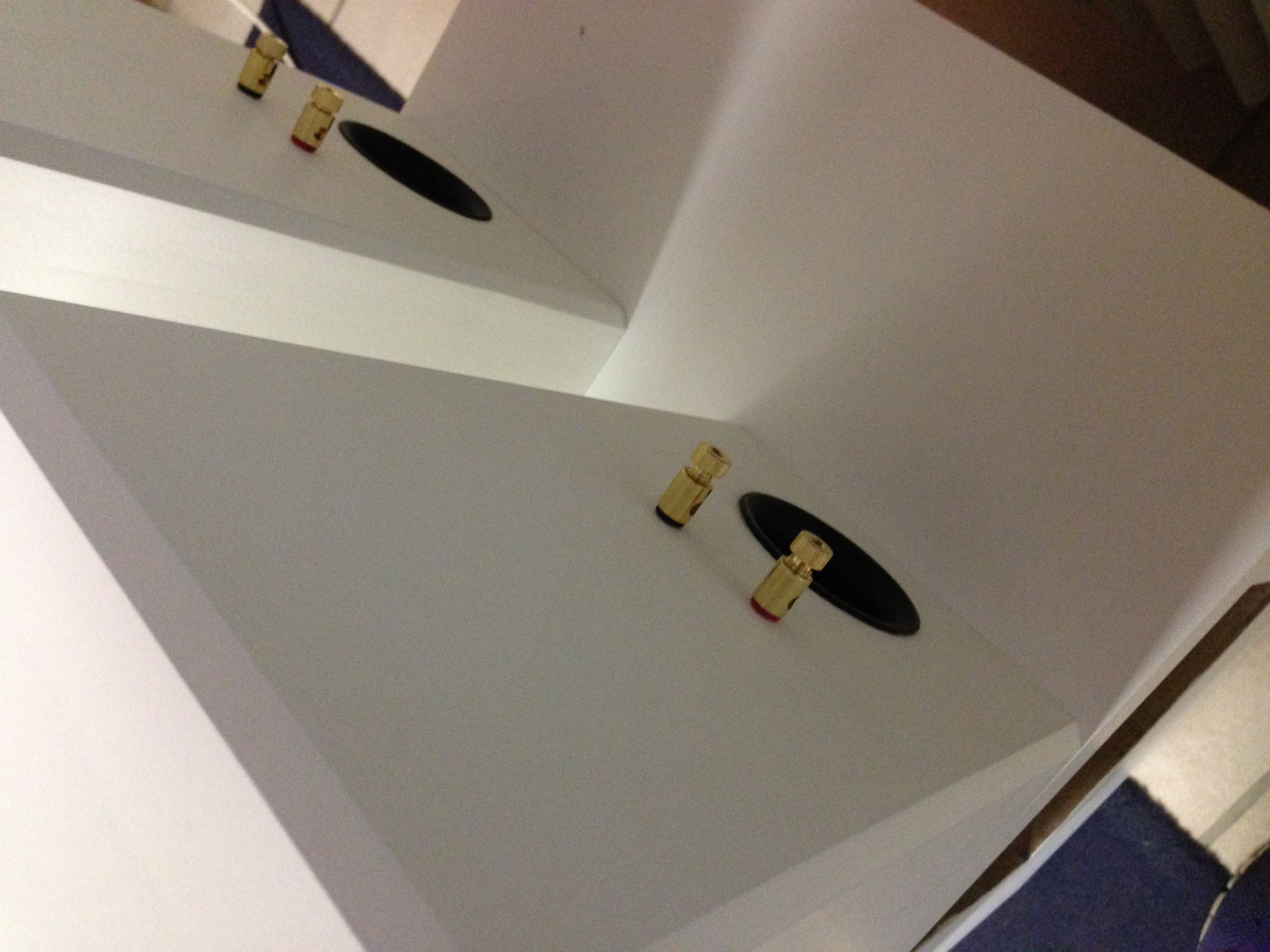

Können von der Optik und vermutlich auch vom Klang her nicht mit den LIA AMT von al_ mithalten, aber dafür, dass es mein erster Versuch im Lautsprecherselbstbau ist (der weiße Kasten unter den Dingern ist nen Subwoofer Gehäuse, aber da lötet man ja nur einmal das Lautsprecherkabel an das Aktiv-Modul, schraubt das Chassis fest und das wars:D, also nur im weitesten Sinne Selbstbau), bin ich mit meinen Kormoran zufrieden. Hab schon richtig Bock die nächsten Dinger zu bauen :D, dann größer und mit noch mehr Struktur im Ablauf der einzelnen Arbeitsschritte :freak:
Dann nehme ich auch meine richtige Kamera zur Hand, die Fotos hab ich in voller Euphorie direkt nach der Fertigstellung mit dem Handy geschossen.
Danke e-ding. Das hilft bei der Entscheidungsfindung.
@Danna: sehr schön geworden Deine "Kormorane":)

Daher habe auch schon über die Kormorane nachgedacht. Bin auch selbst sehr neugierig, wie die klingen, da ich noch nie einen AMT gehört habe. Allerdings schreckt mich der Preis auch noch etwas ab. Die werden zwar ihr Geld dicke wert sein, aber immerhin sind es schon 350€/Paar.

Glückwunsch zu den Erstlingswerken! Sehen wirklich schick aus. Tja, so ist das....wenn man einmal Blut geleckt hat, kann man nicht mehr aufhören zu basteln. Bin gerade dabei, einen Bandpass-Sub für einen Freund zusammenzutackern. ;)
GZ! Die SAKs von ASE sind geil! Sehen gut aus.
