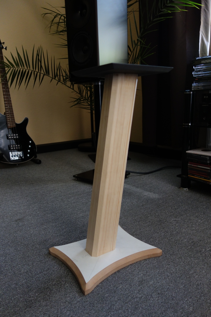

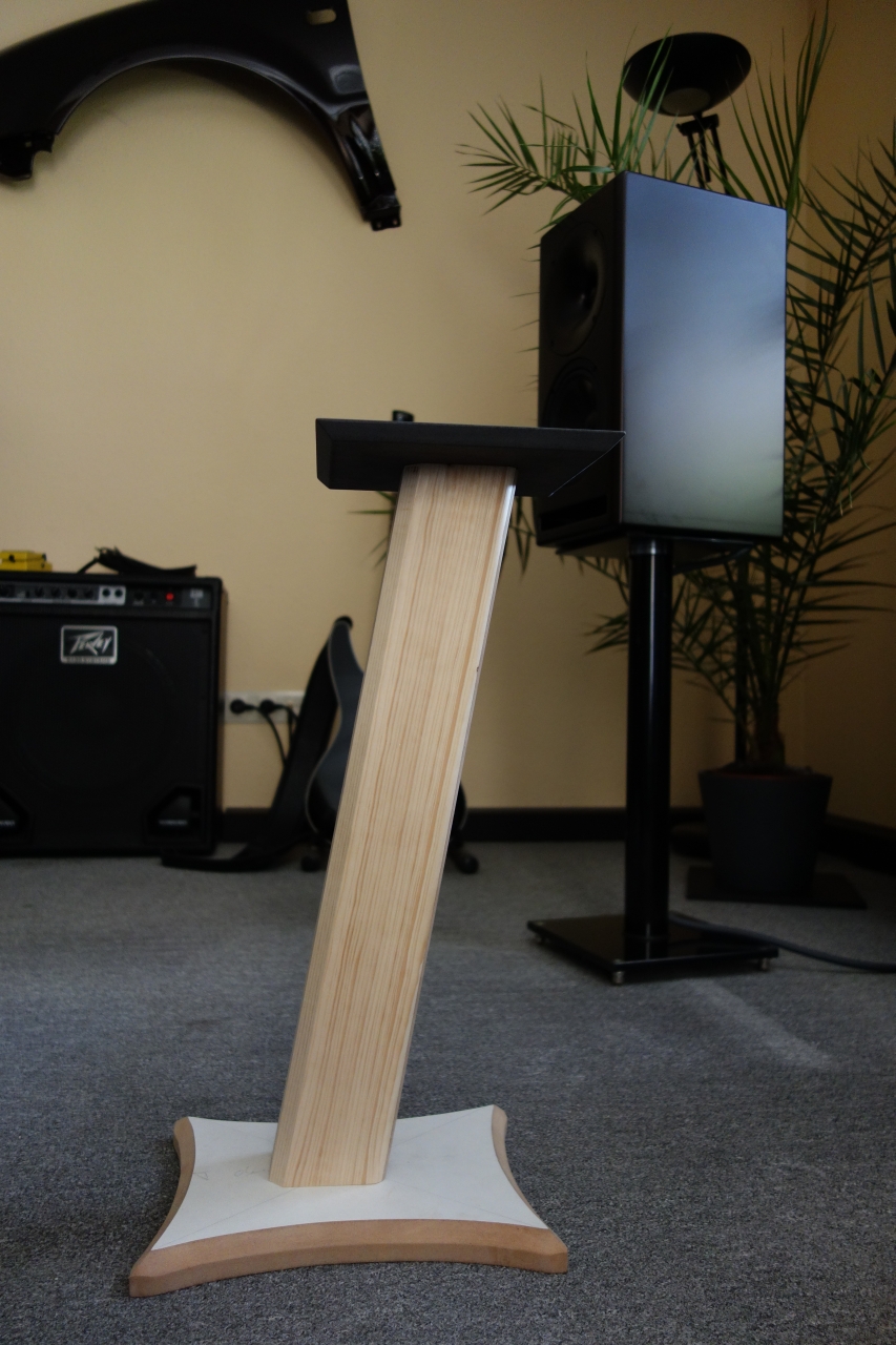

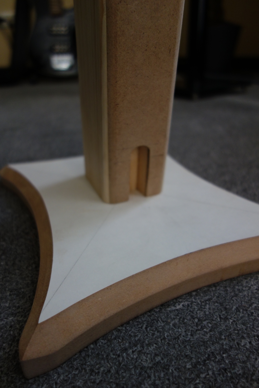

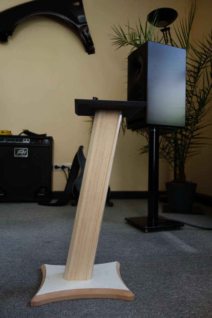

Anstatt neuer Lautsprecher mal neue Lautsprecherständer, der Rohbau ist soweit fertig, müssen noch grundiert, gefüllert und lackiert werden.
Ui, sehr nett! Wie haste denn die Schräge reinbekommen? Kabelkanal auch dabei?
Das Sägeblatt unserer Kreissäge lässt sich bis 45° neigen, zudem hat der Anschlag noch eine Verstellmöglichkeit von +/- 45°.
Kabelkanal ist auch dabei, sieht man auf dem letzten Bild.
Unter den Standfuß kommen später noch Spikes, ich denke es werden wieder die Minispikes von Oehlbach, die sind recht klein und unauffällig.

Das was man so zu kaufen bekommt ist entweder nicht wirklich schön oder (zumindest für mich) einfach viel zu teuer. Das Material lag mehr oder weniger alles im Abfallcontainer, quasi Resteverwertung. :D

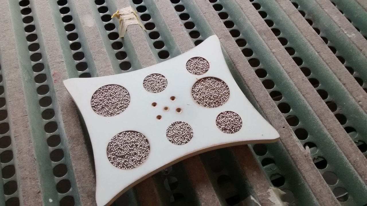

In den Fuß kommen noch Bleigewichte um die Standsicherheit etwas zu erhöhen, sollte nach den ersten Tests auch ohne gehen, aber sicher ist sicher.
Edit: 1,2Kg Zusatzgewicht pro Fuß, das Ganze wird noch mit 3mm HDF verschlossen.
Bevor jemand meckert, die Bohrungen sind nicht symmetrisch, wurden auf die Schnelle Pi mal Auge gebohrt.:rolleyes:

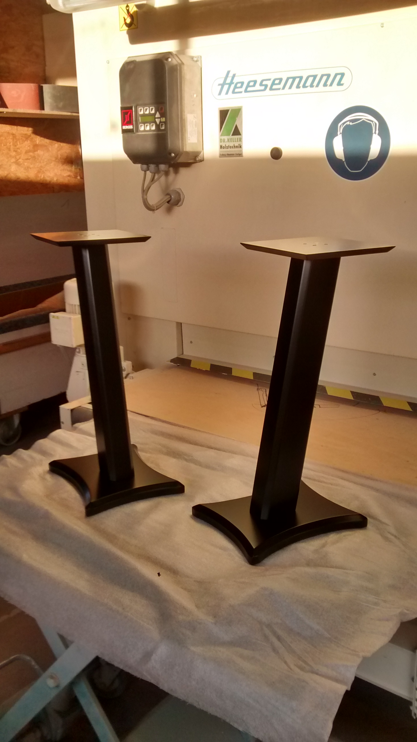

Edit²: Die Stands sind soweit fertig, leider fehlen noch die Spikes und die schwarzen Schrauben (auch wenn man sie nicht sieht, wenn schon denn schon), wenn die da sind gibts auch bessere Bilder.

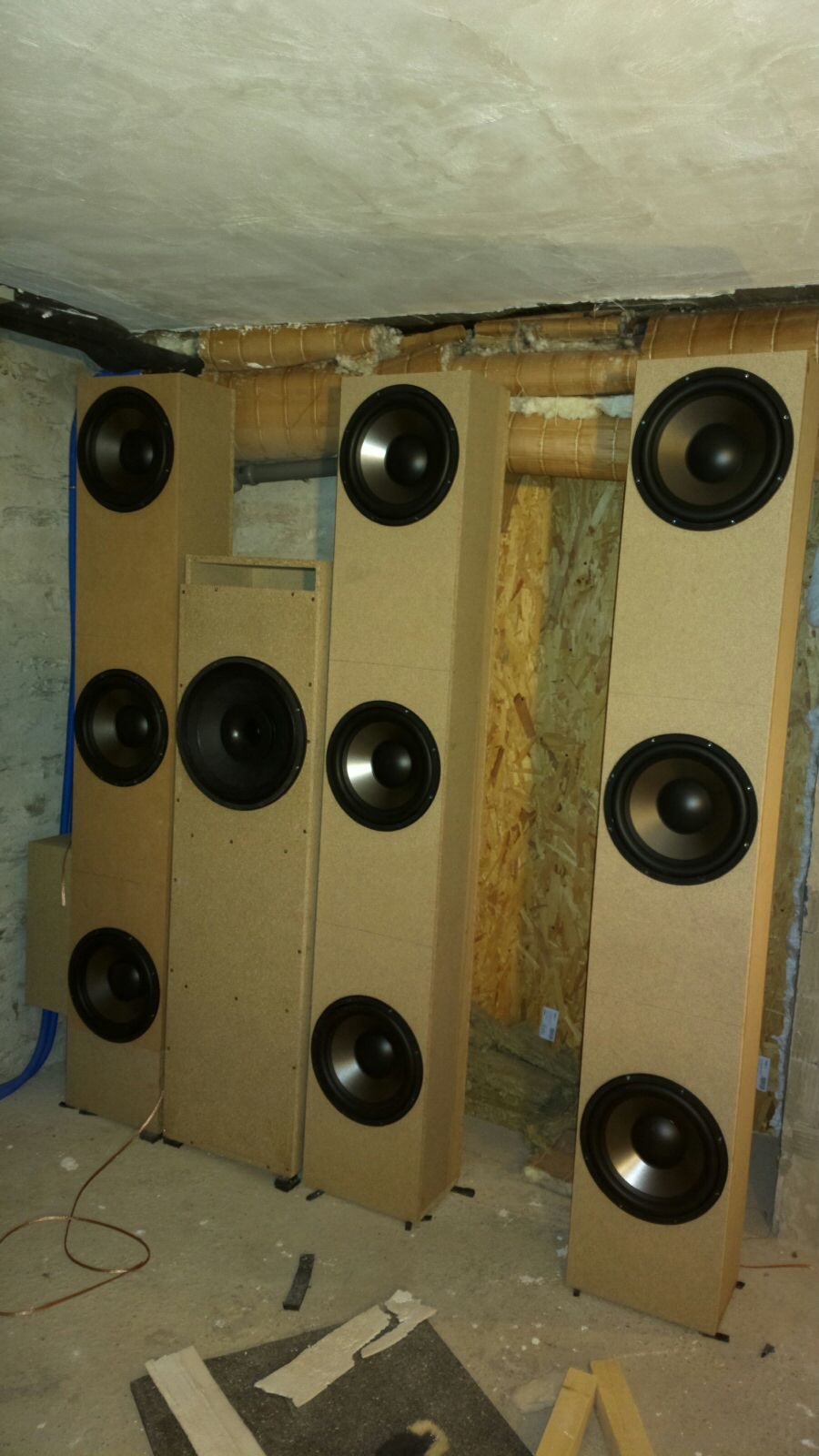

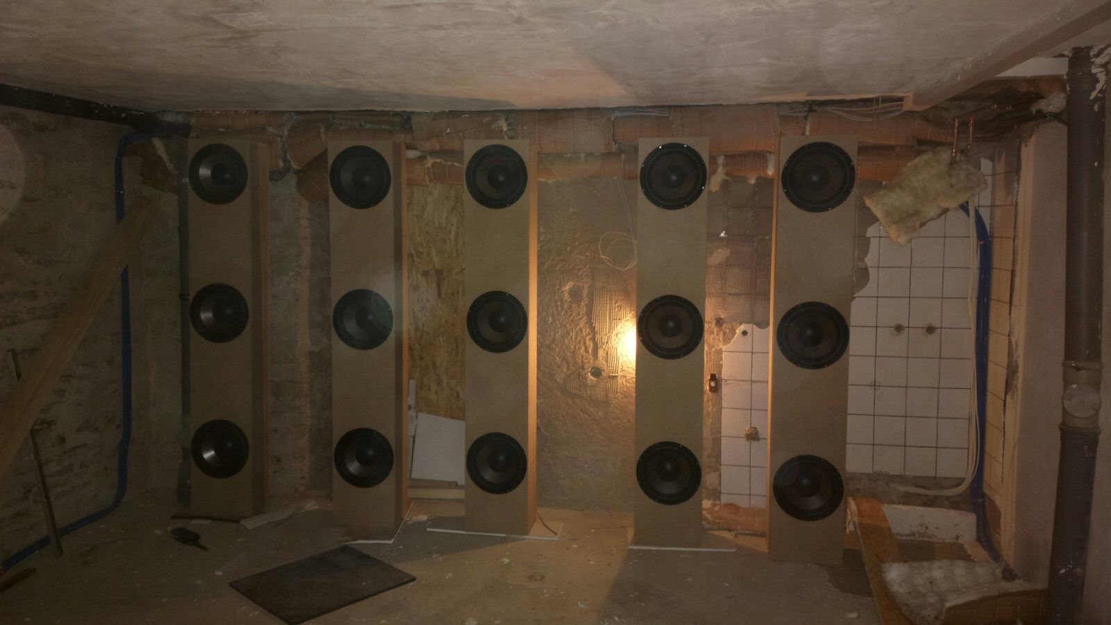

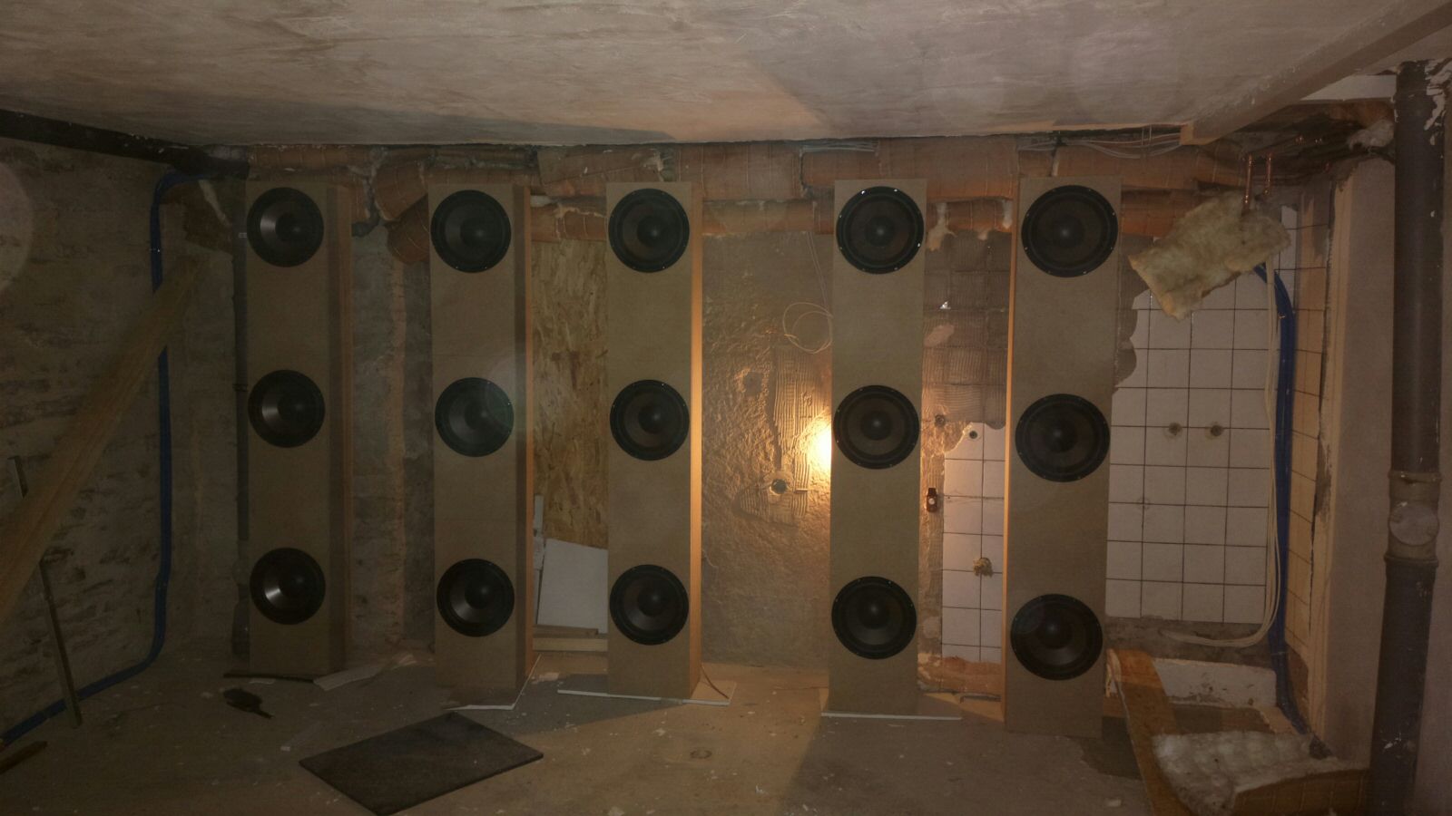

Now something completly different...

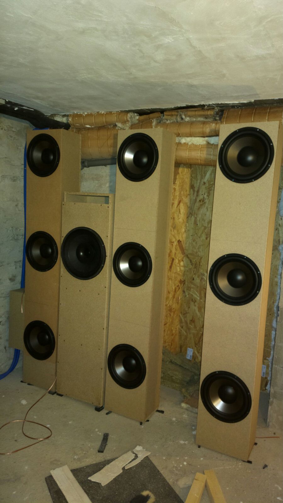

Mein kleines Kino geht in die Testphase.
6 Säulen mit 3x 12" CB als SBA, auf der anderen Seite des Raums ein 4m3 Absorber.
Die LCR Mains sind schon fertig und für extrem geil befunden worden.

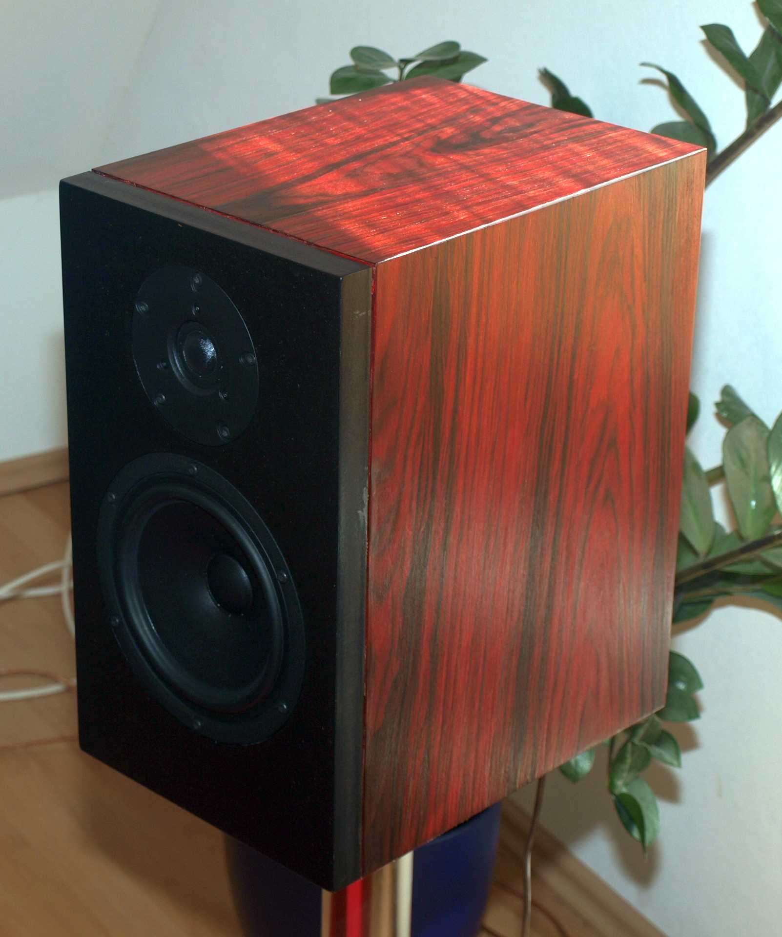

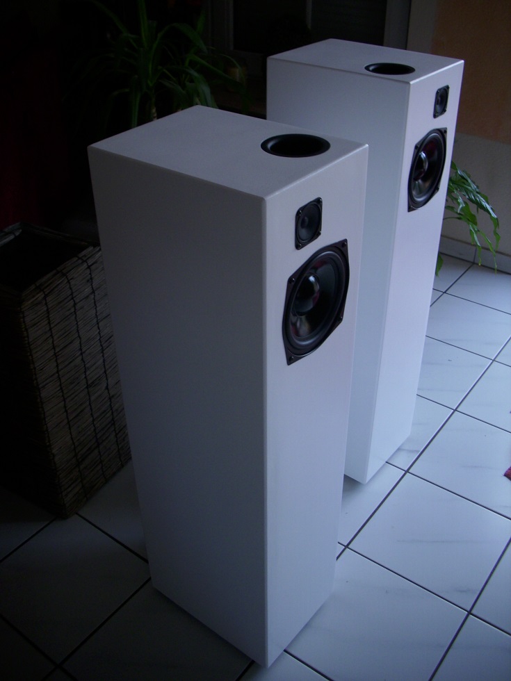

Basti__1990 schrieb:
Das ist mein Erstlingswerk, ein Paar SAK 161 auch in Santos Palisander aber rötlich gebezeit um meinem Lieblingsfurnier Cocobolo nachzueifern. :D War eine riesen Aufgabe, da ich keine eigene Werkstatt habe, aber letztendlich hat alles geklappt und ich bin sehr zufrieden mit dem Ergebnis.
Die Kabel kommen natürlich noch in den Kabelkanal, aber erst wenn neue Ständer da sind.
Gefallen mir sehr gut! Großes Lob an dich :)
Farbe ist natürlich sehr geil. Trifft genau meinen Geschmack :)
duffy_ schrieb:
Sehr hübsch!
@KAL:
Schaut ja schonmal interessant aus. Die wenigsten Leute bauen ja heute noch richtige Heimkinos. Meist nur so halbwegs integrierte Wohnzimmerkinos. Oder mit Fernseher igitt
Was hast du so an Lautsprechern geplant?
Leinwandgröße?
Wieviele Zuschauerplätze?
Sessel? Couch? Richtige Kinostühle (die ich persönlich garnicht ab kann^^)?
Die Lautsprecher sieht man doch schon!? Sieht ganz stark nach einem 15CX400Nd aus.
