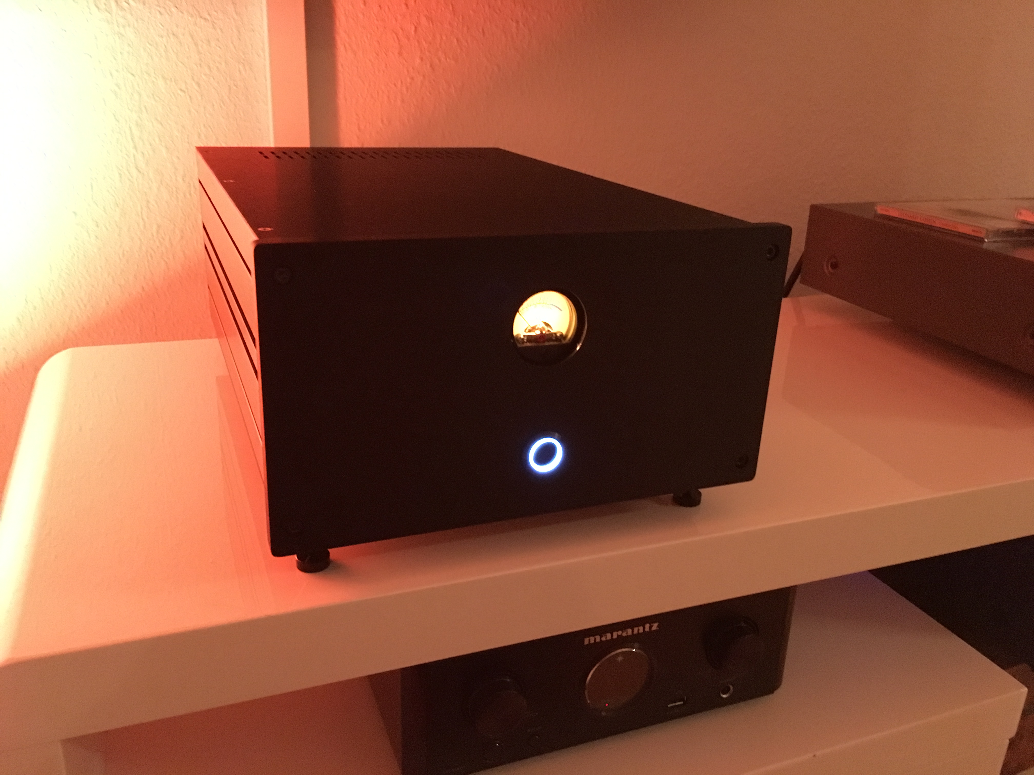

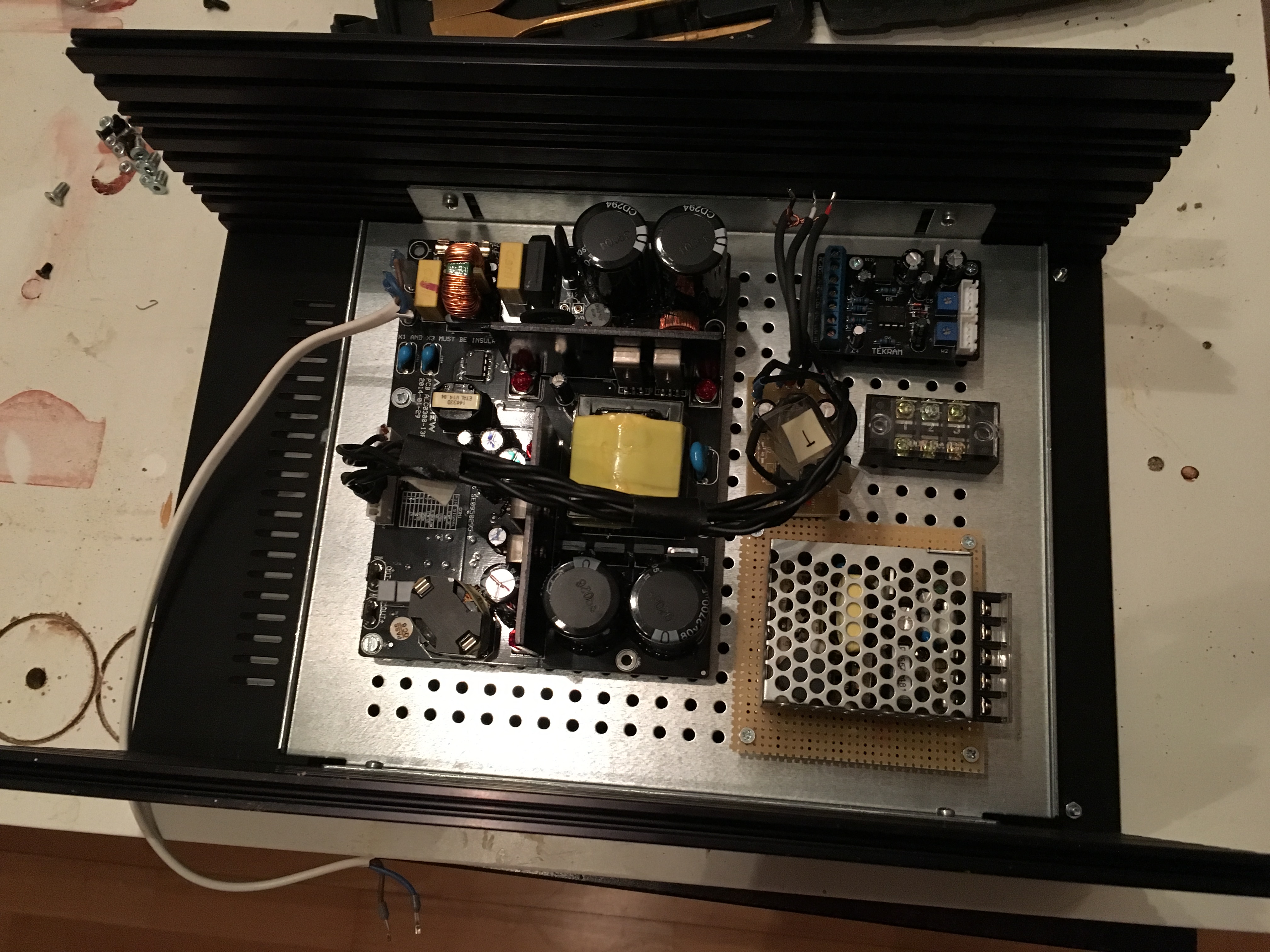

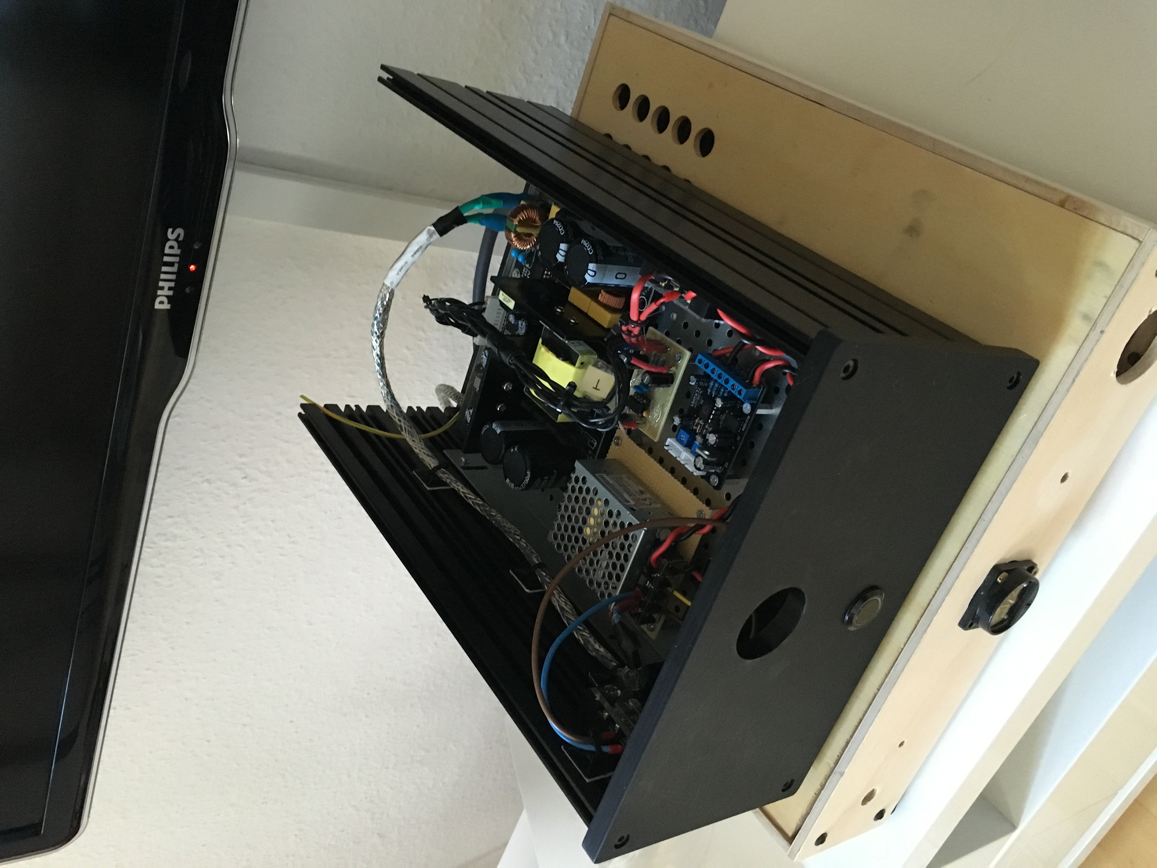

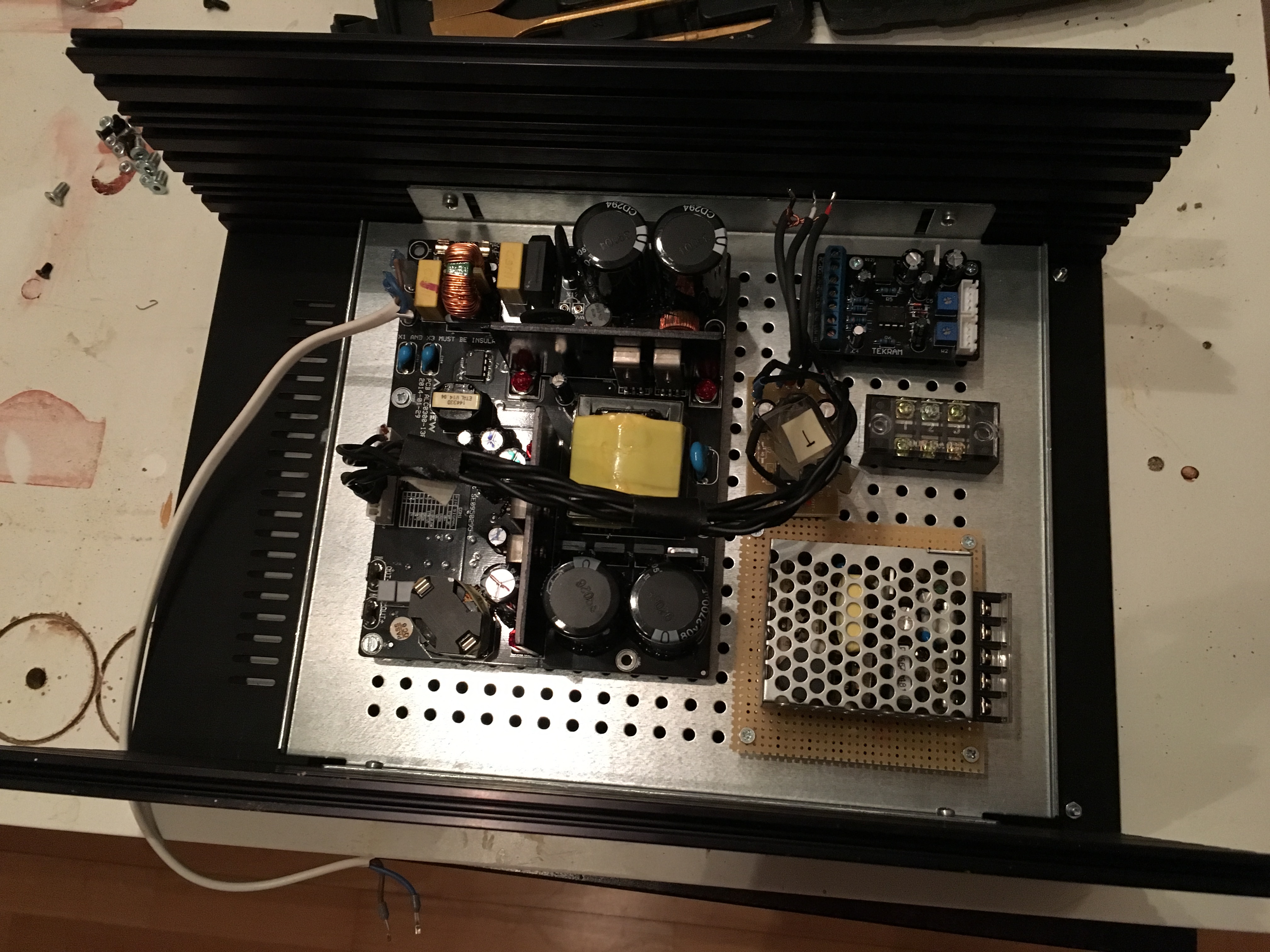

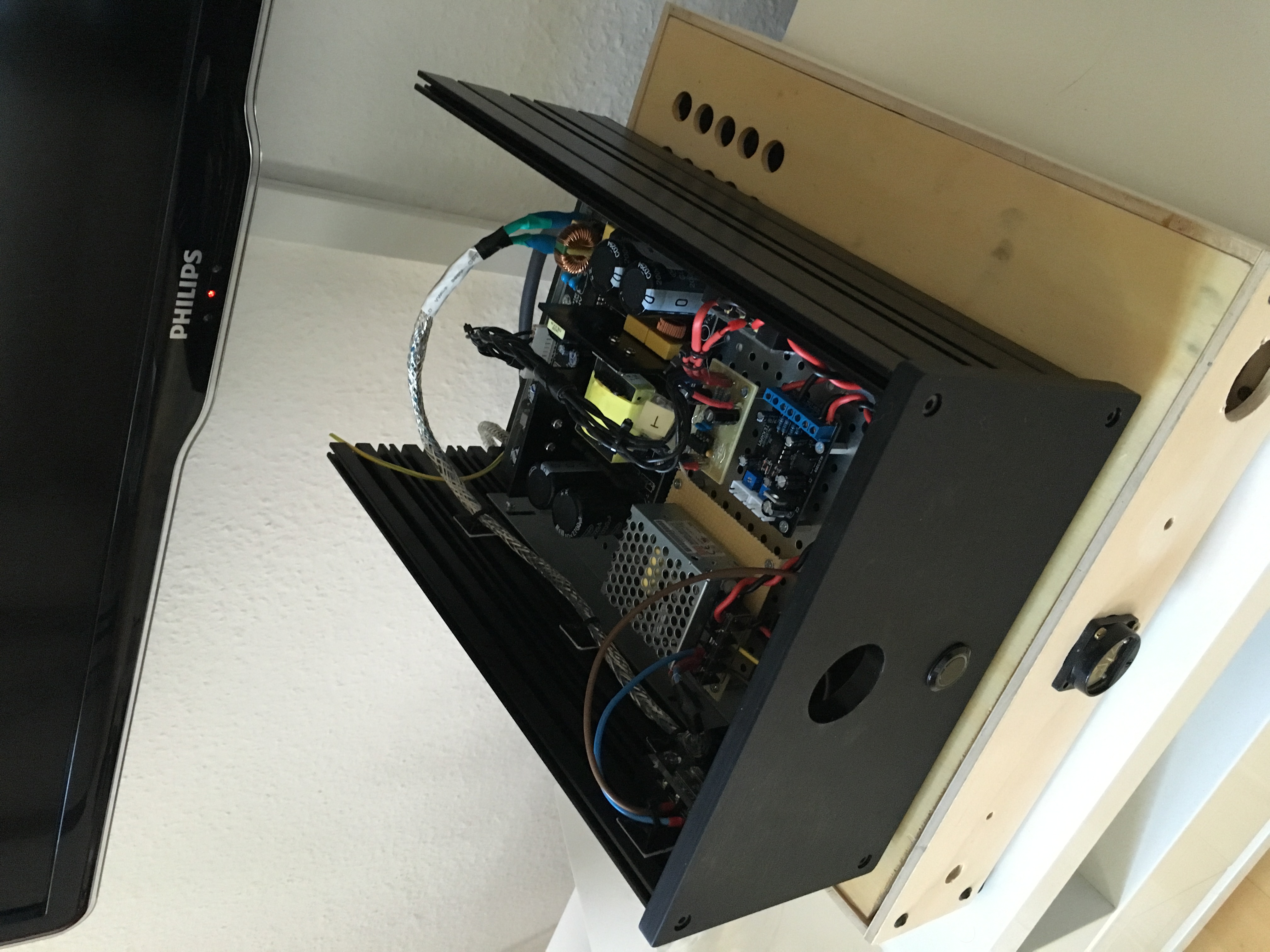

So, der Bau meiner Abletec Monos geht so langsam vorwärts.
Mir ist natürlich auch ein kleines Mißgeschick mit dem Gehäuse passiert. Die Frontplatte besteht aus gebürstetem 10mm Alu (schwarz). Nun wollte ich die Innenschnittkante der Bohrung (35mm) schwarz lackieren (mir Sprühdose), habe auch alles schön mit Malerkrepp abgeklebt aber offensichtlich nicht richtig. Etwas schwarze Farbe ist jetzt auf dem Vorderteil der Frontplatte zu sehen. Hat jemand ne Idee, wie ich das da wieder runterkriege? :freak:
Spiritus hat funktioniert. 😊
Moin!
So, nach der Verwendung von 4 Kilo Schrumpfschläuchen ist Nr. 1 endlich fertig. Meine Befürchtung, dass ich irgendwo ne Brummschleife habe, ist nicht eingetroffen. Es ist absolut nichts zu hören und das Beste........hab nicht einmal eine gewischt bekommen. :freak:
Jetzt gehts an Nr. 2!

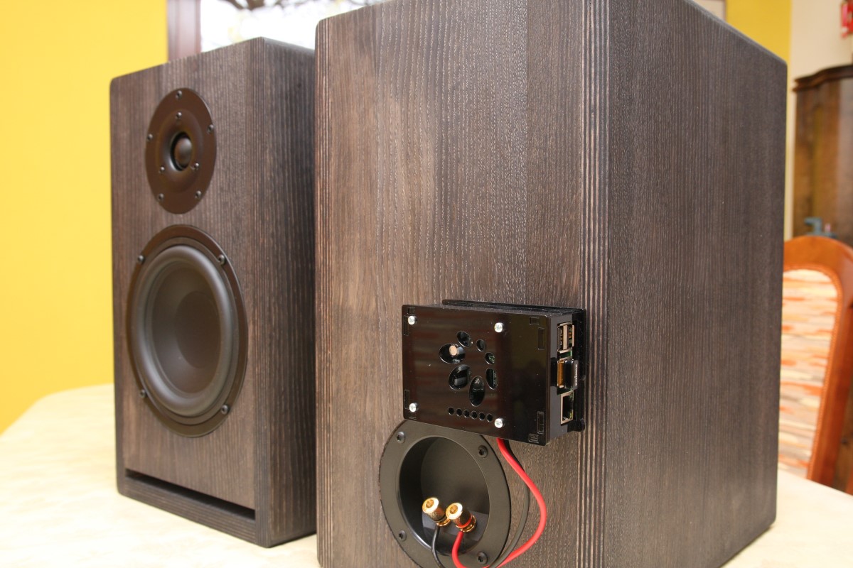

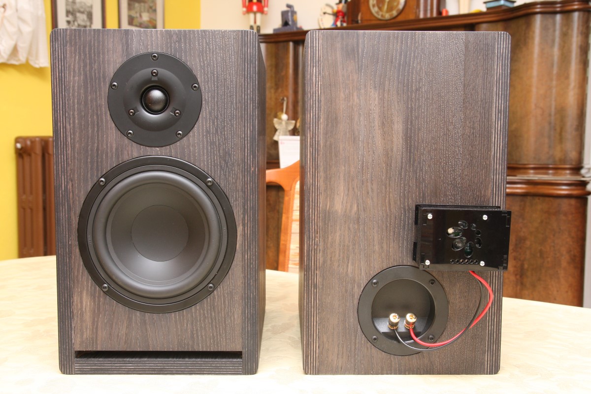

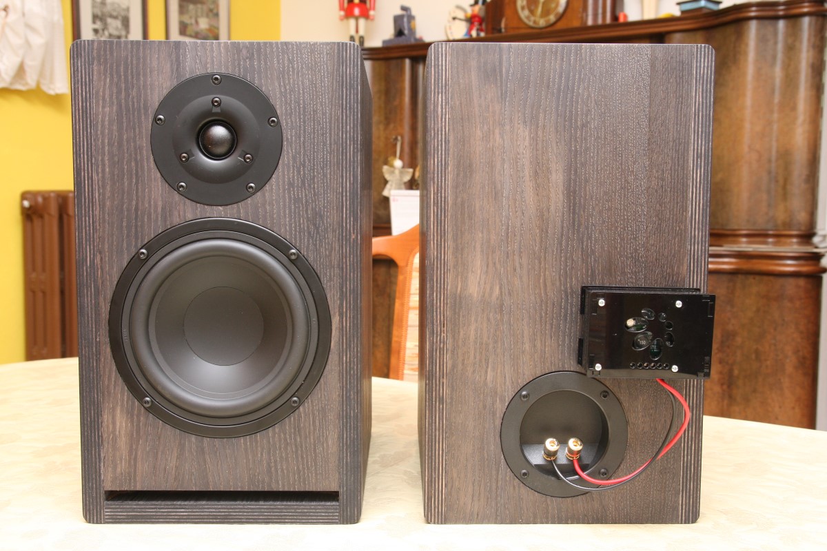

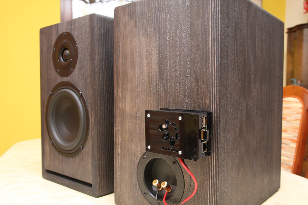

So, hab die Quickly 18 fertig. Raspberry Pi und DAC/Amp tun ebenfalls, nur der WLAN-Empfang ist noch verbesserungswürdig.
Nachtrag:
Die WLAN-Probleme konnte ich offenbar durch Wechsel vom Kanal beheben.
Der kleine Amp treibt die Lautsprecher echt gut an, die Lautstärke reicht ohne Verzerrung deutlich über das, was ich noch als gehobene Zimmerlautstärke bezeichnen würde. Von Auflösung und vor allem Grundton bin ich positiv überrascht. Klar, das Bändchen meiner Votas zeichnet einige Details mehr. Aber das was die Dinger hier liefern ist echt nicht zu verachten. Für Küche/Esszimmer fast zu schade :)
Nachtrag 2:
Stromverbrauch: Zimmerlautstärke 3 bis 3,6W, bei 4W ists schon echt laut.
Ein USB-Stick schlägt mit 0,4 W zu Buche.
