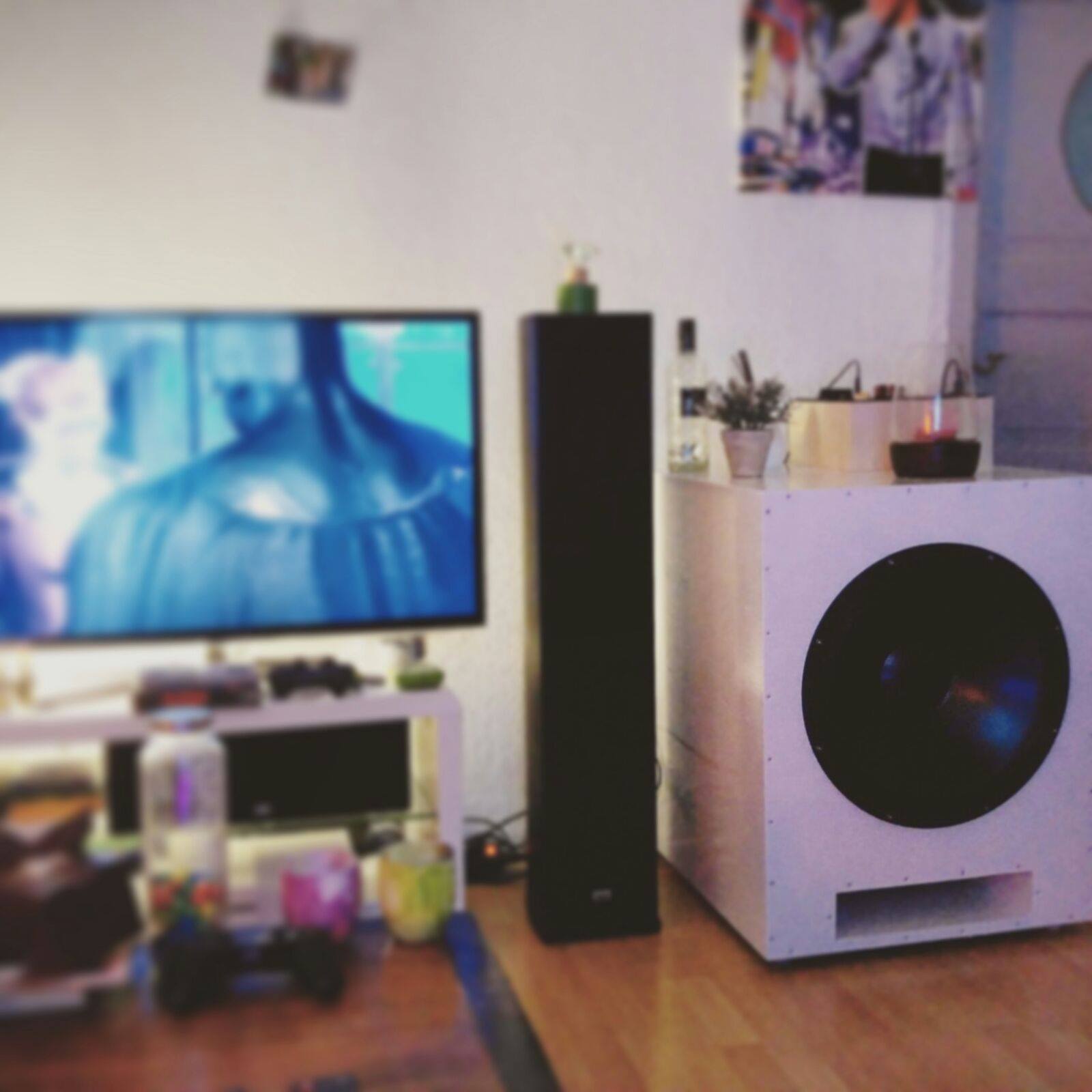

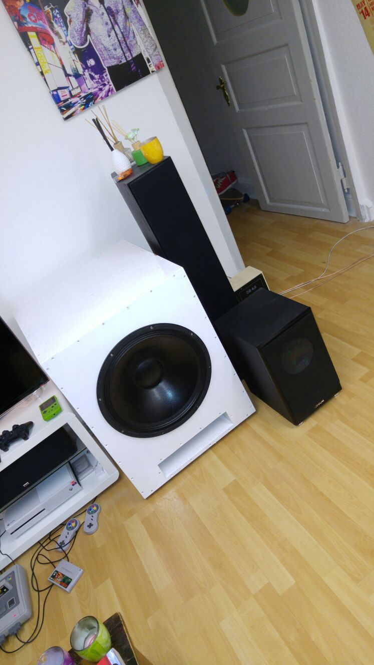

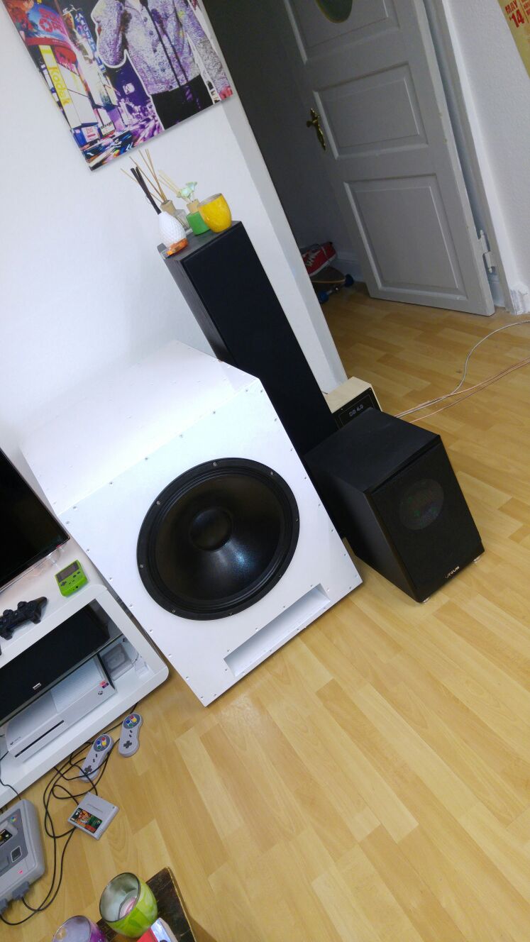

Dann Stelle ich hier einfach mal meinen Heimkino Subwoofer vor,
200 Liter Netto, Bassreflex
Getauft auf den Namen Norbert:D

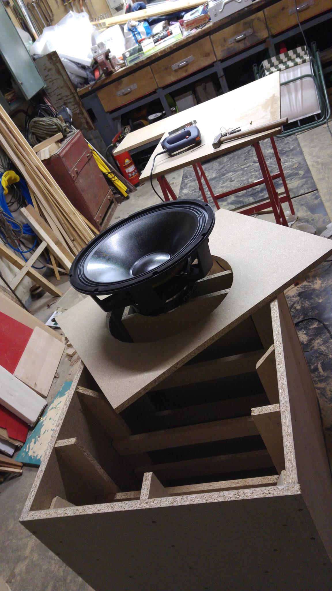

Als Tieftöner kommt ein Awx 184 zum Einsatz, wie der Name schon andeutet ein 18 Zoll Chassie.

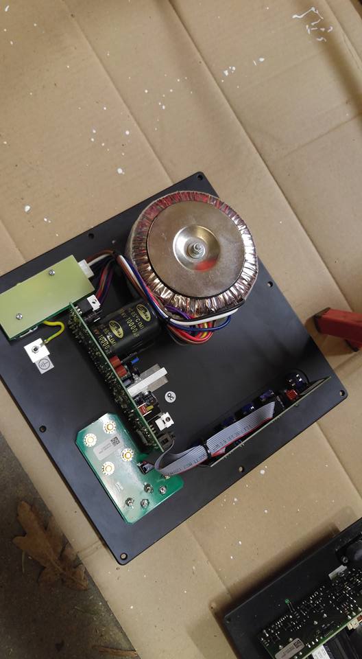

Für die nötige Leistung sorgt ein Hypex Class D Verstärker mit 400 Watt, verbaut in einem kleinen extra Gehäuse das mit Holzdekorfolie beklebt ist.

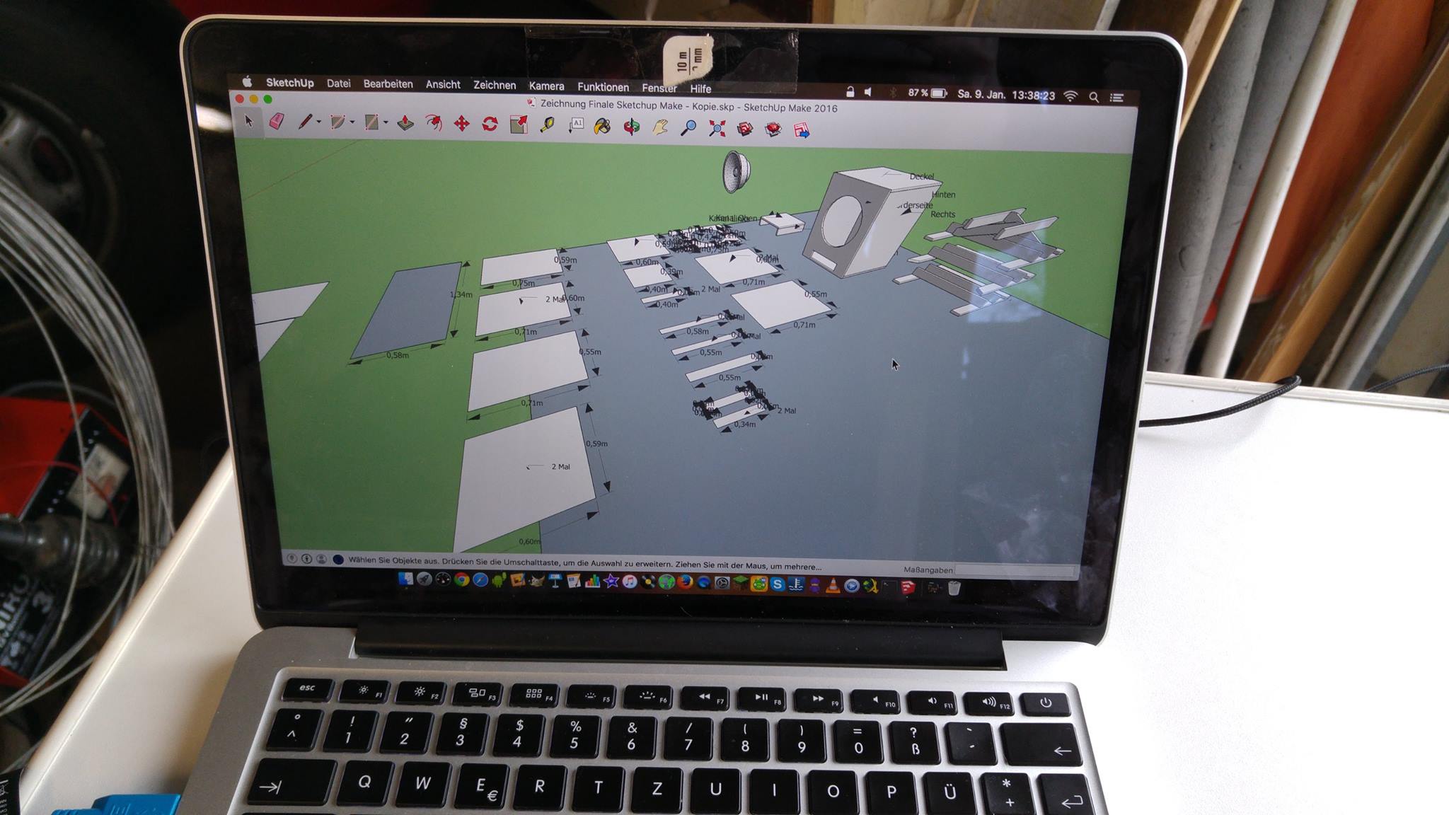

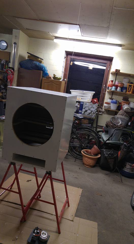

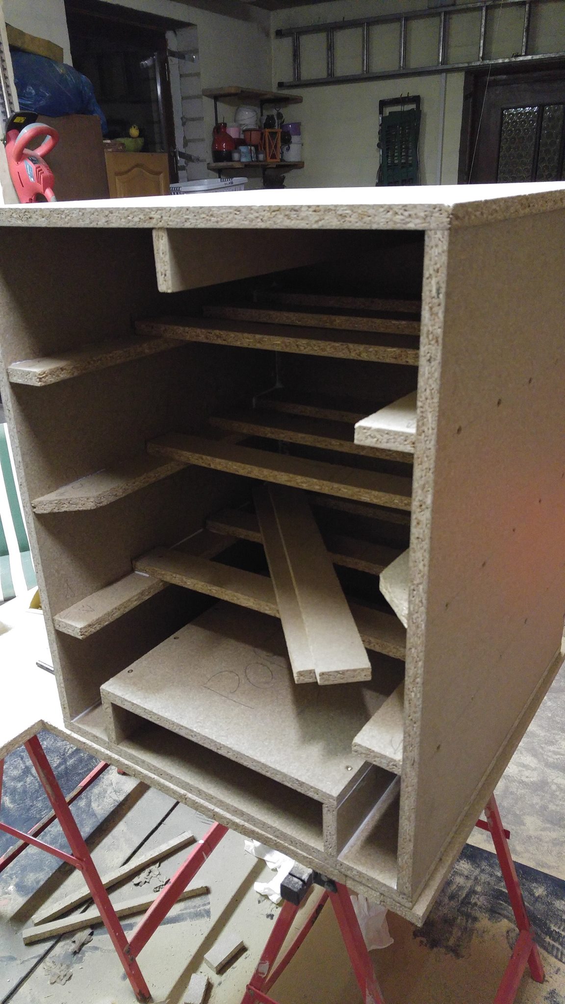

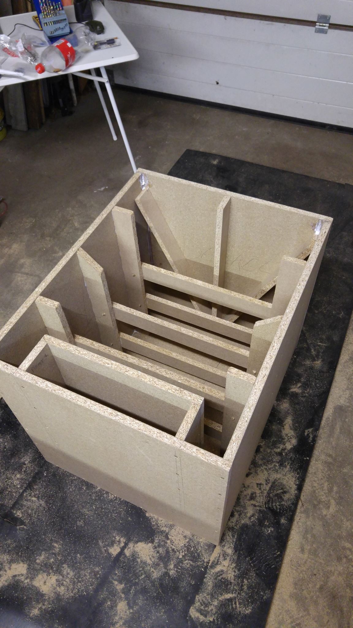

Das Gehäuse wurde mit Sketchup konstruiert und geplant, besteht aus 19mm MDF und ist aufwändig gegen vibrationen und unerwünschte Resonanzen ausgesteift.
Die Oberfläche wurde mehrmals geschliffen und anschliesend grundiert und weis gestrichen, leider gabs Frost in der Nacht worunter die Farbe gelitten hat, aber das fällt aus der Ferne garnicht sonderlich auf.
Abgestimmt ist der Subwoofer auf 28 Herz, und lässt sich umfangreich Einstellen, Trennfrequenz, Stufenlose Phase, Bassanhebung, und intesnität ebendieser auch stufenlos.
Der Norbert ist absolut kein Vergleich zum vorherigen Canton As 85.sc :D
Bei Filmen verleiht er der Soundkulisse ein sehr angenehmes und kräftiges Fundament, bei Jurrassic World und Transformers, insbesondere bei Explosionen und dem stampfen der Dinos, drückt es einem in Magen und Brust, das hab ich noch in keinem Kino erlebt :D
Insgesammt fügt er sich ganz gut ein in mein 5.1 Setup bestehend aus 2x Victa Prime 702, dem passenden Victa Prime Center und den Magnat Alu Needle im Rücken ein, und der Bau war spannedn und das Ergebnis kann sich hören und spüren lassen.

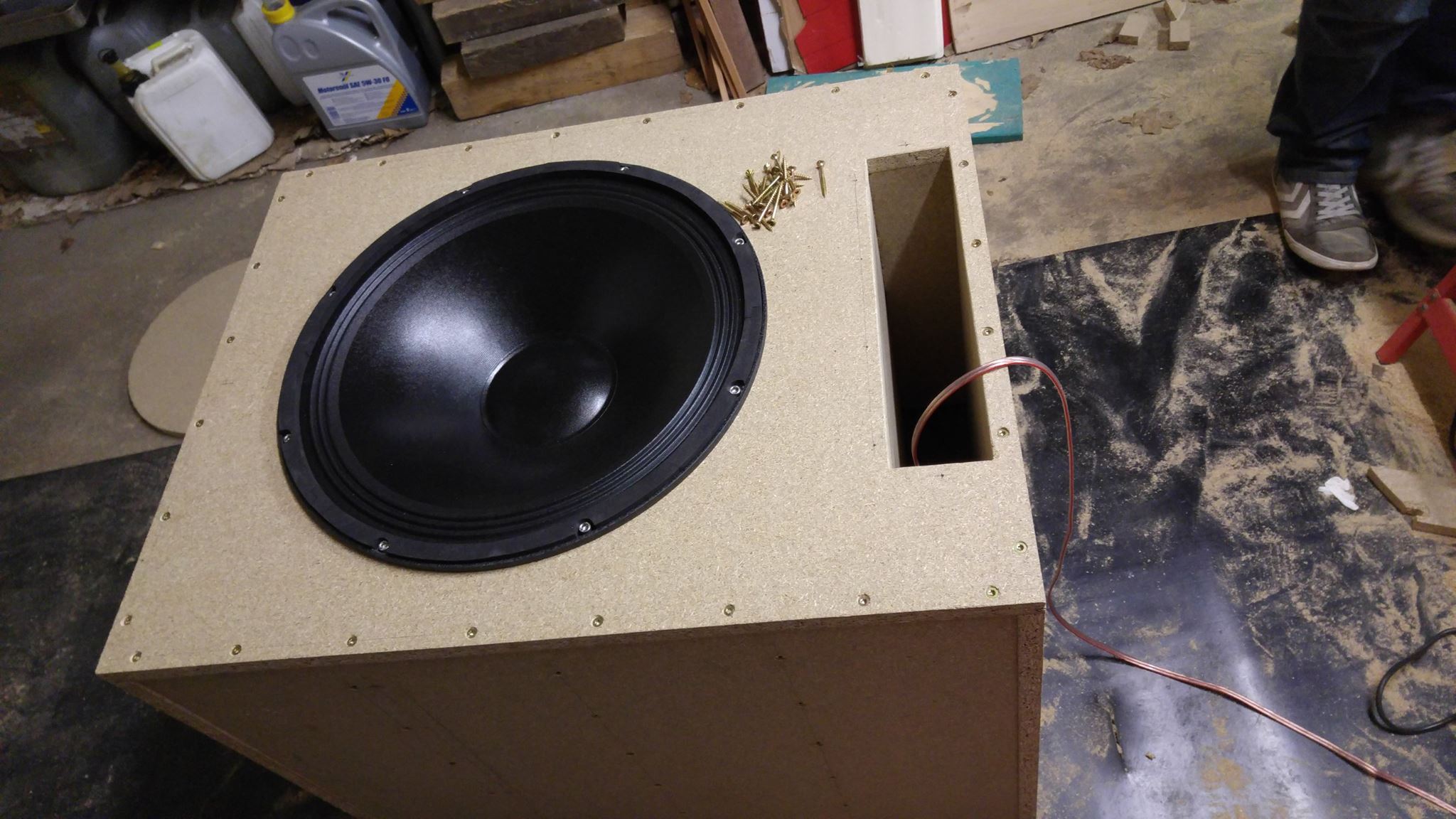

Das macht Druck. Wie MDF sieht das aber nicht aus.
stimmt, war auch spanplatte scheinbar, bin ich wohl durcheinander gekommen, das sei mir wohl verziehen ;-;

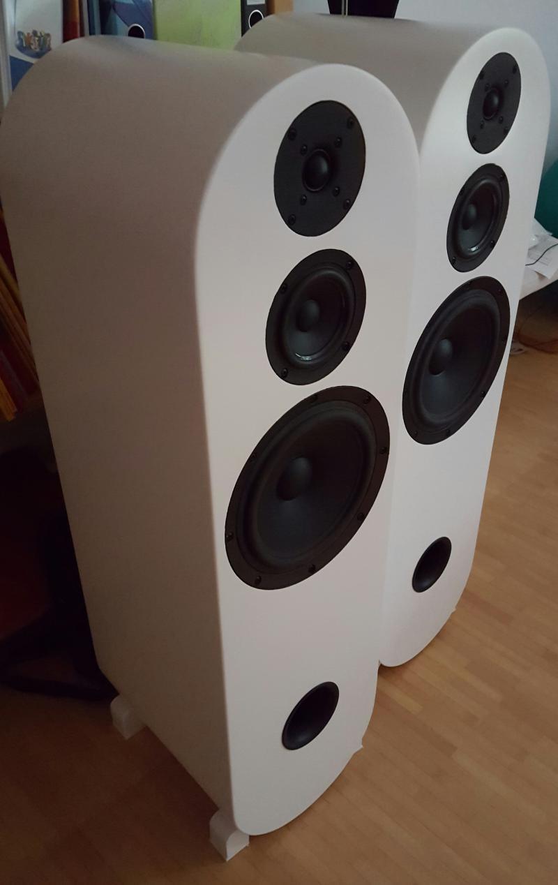

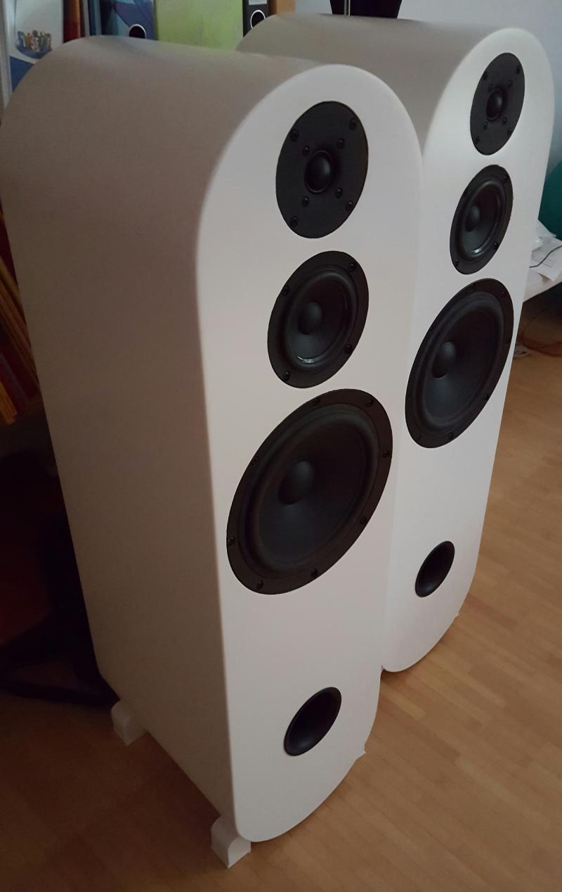

Der Lack ist jetzt drauf.
Schön geworden, das "Dicke Kind". ;)
Bist Du mit dem Klang zufrieden, bzw. hast Probleme mit Raummoden? Habe schon so einige SB23/3 in verschiedenen Räumlichkeiten gehört und festgestellt, dass sie Geduld bei der Aufstellung erfordert.
Ansonsten, ein wirklich sehr guter LS; Glückwunsch!
Habe bisher nur einen Test gemacht mit sehr freier Aufstellung. Die Kisten sind erst für den nächsten Raum gedacht deshalb auch nicht im Dauerbetrieb.
Moden sind mir dabei keine unangenehmen aufgefallen. Aber dass die Kisten nicht unkritisch sind glaub ich gern.
