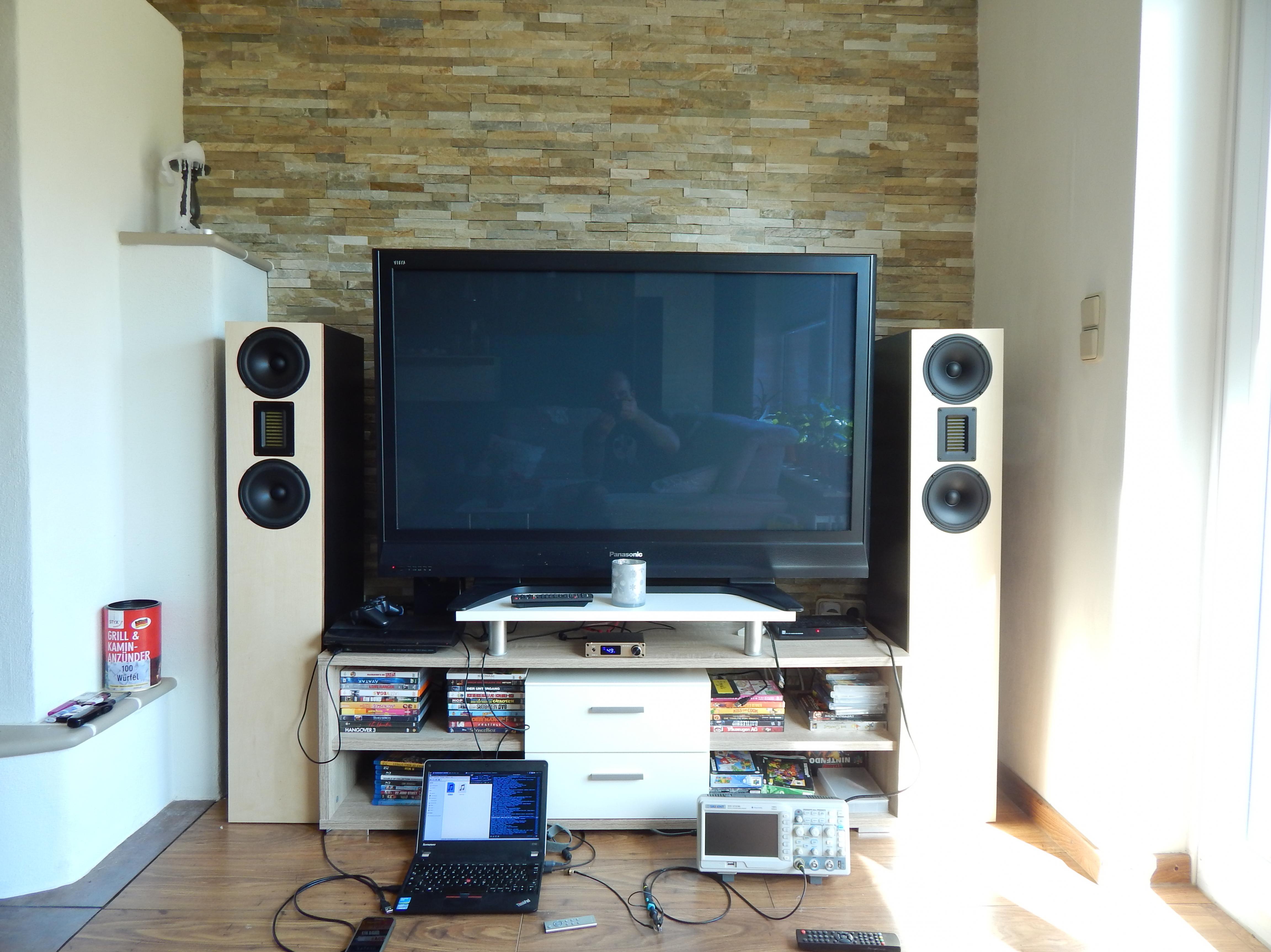

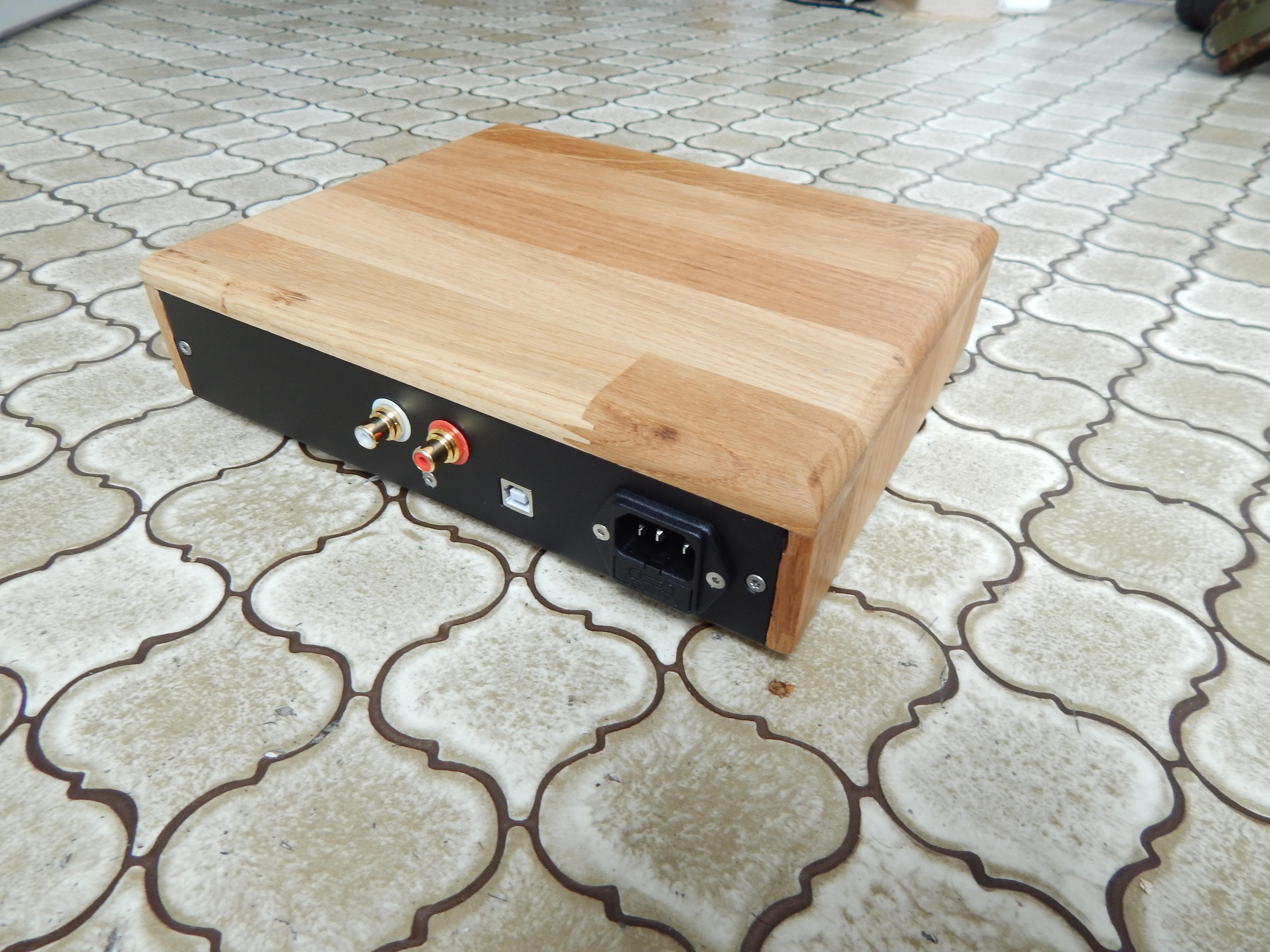

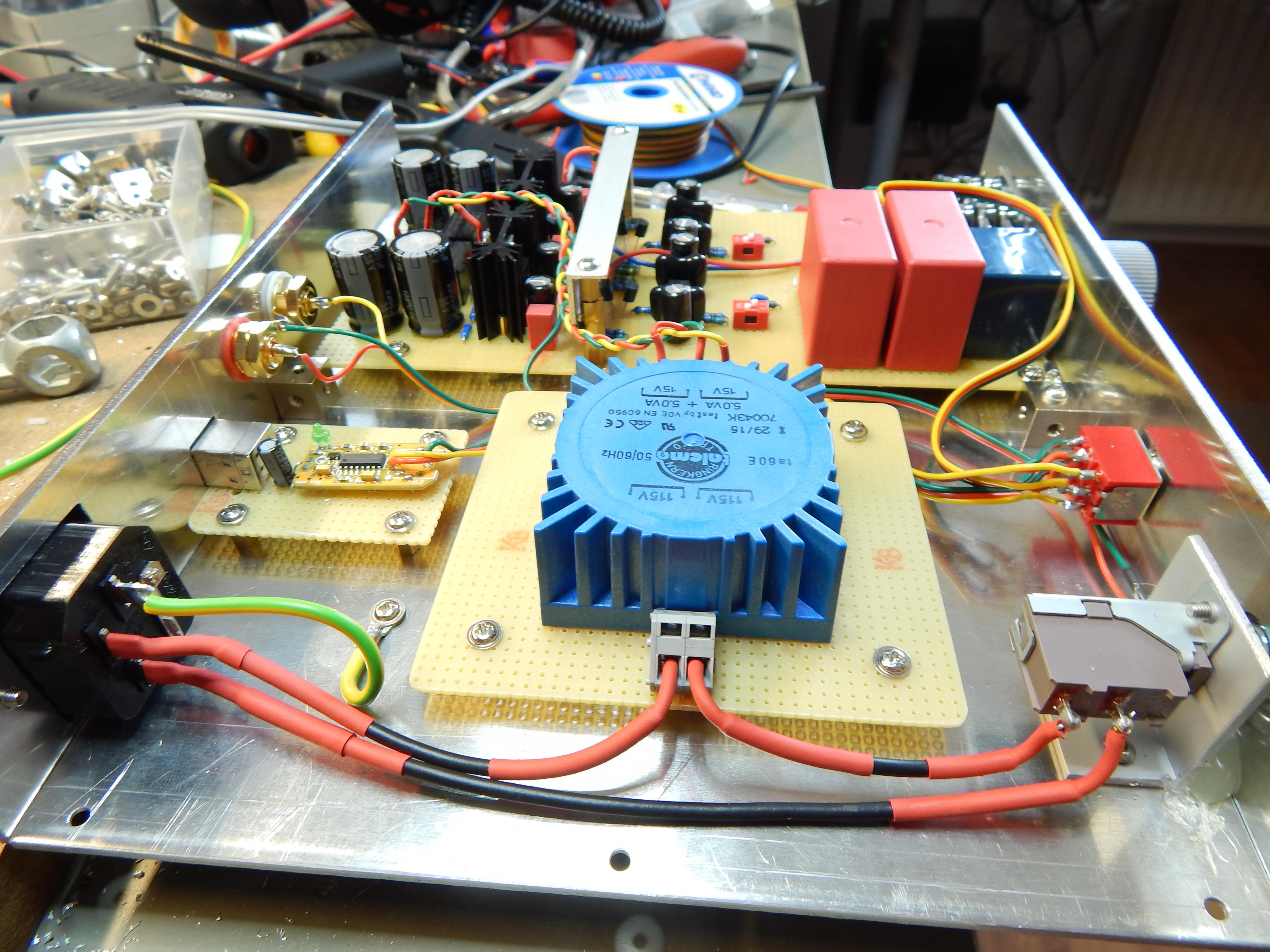

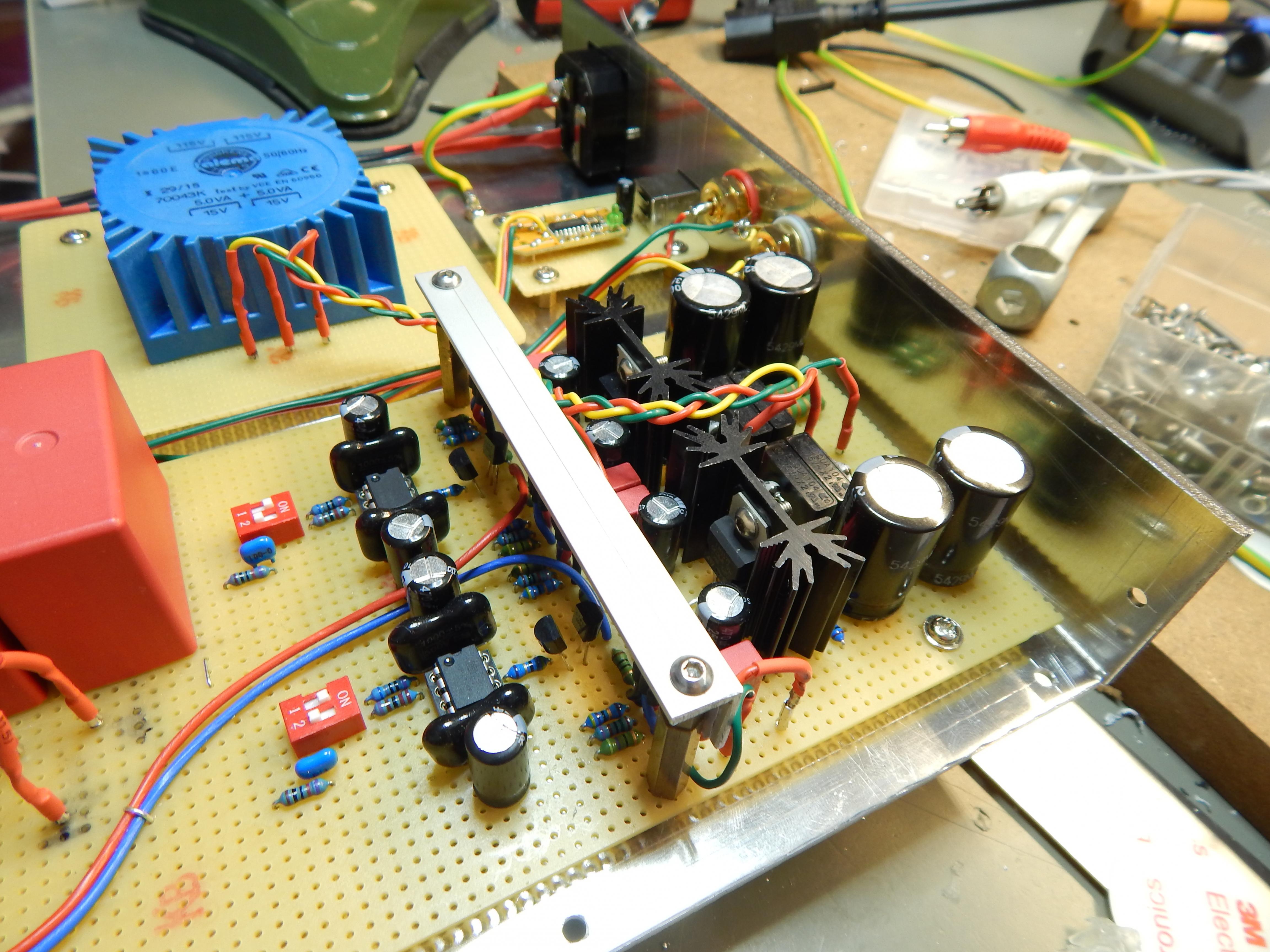

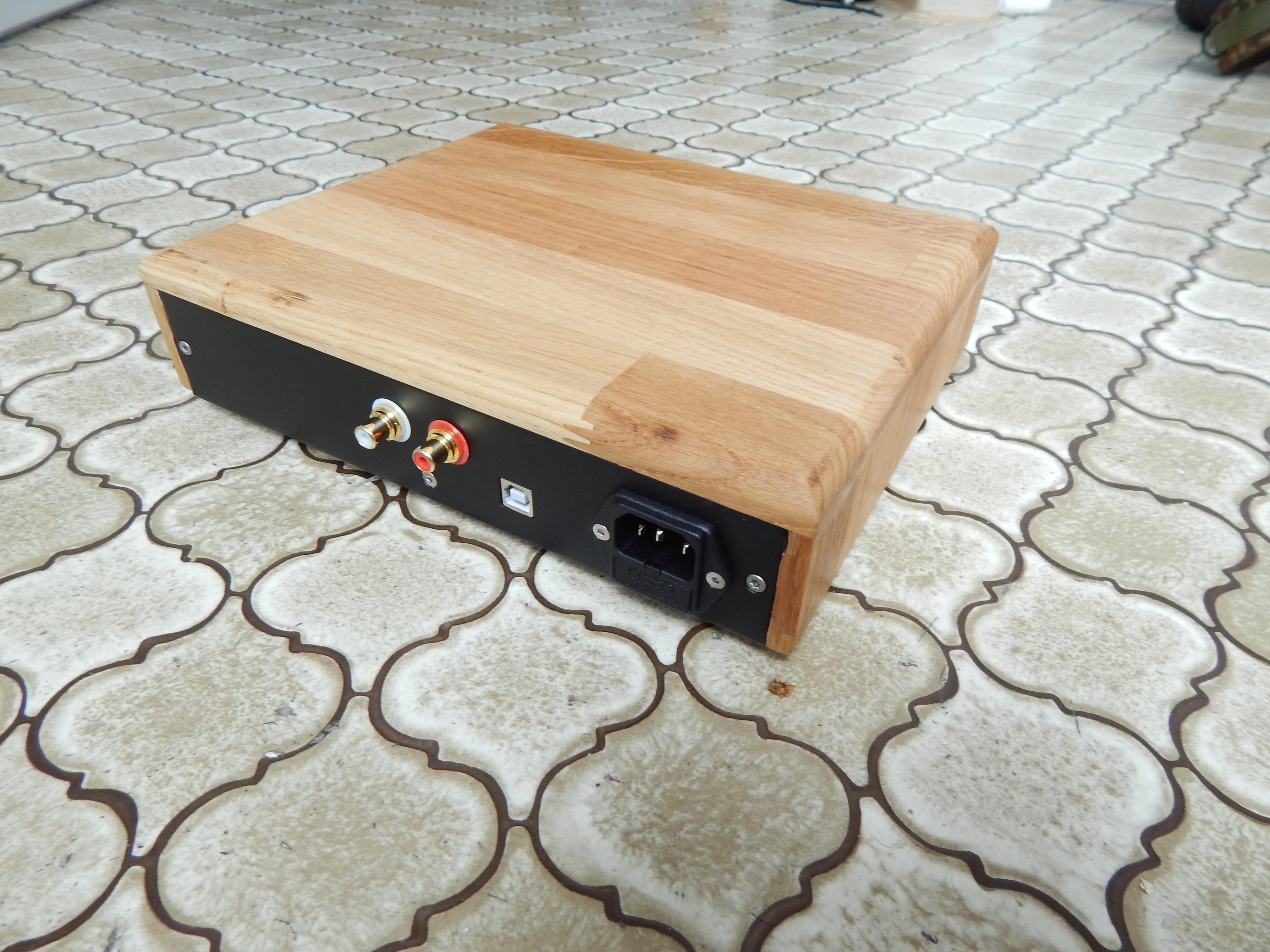

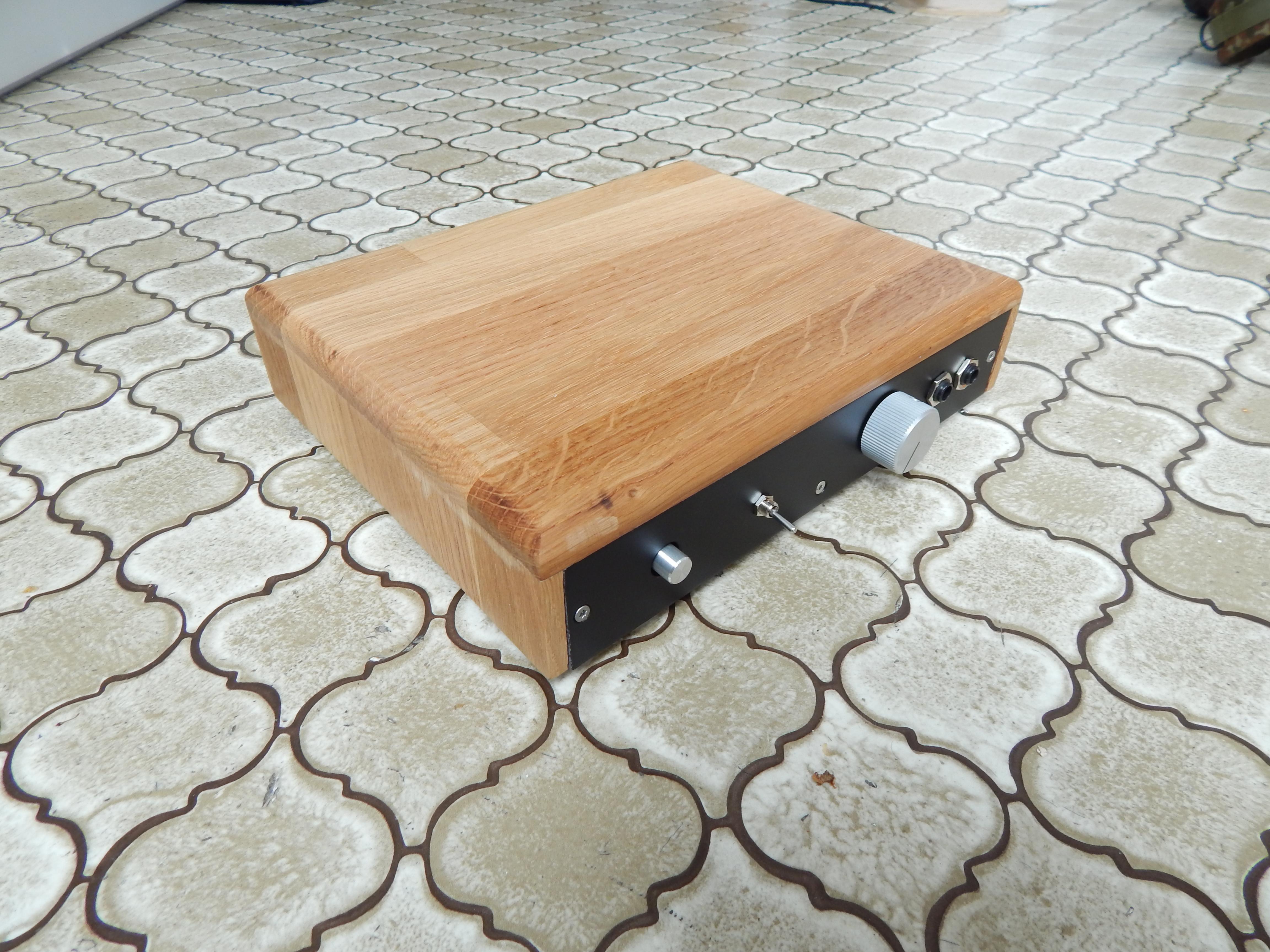

Einmal die Katun von Strassacker für einen Arbeitskollegen.

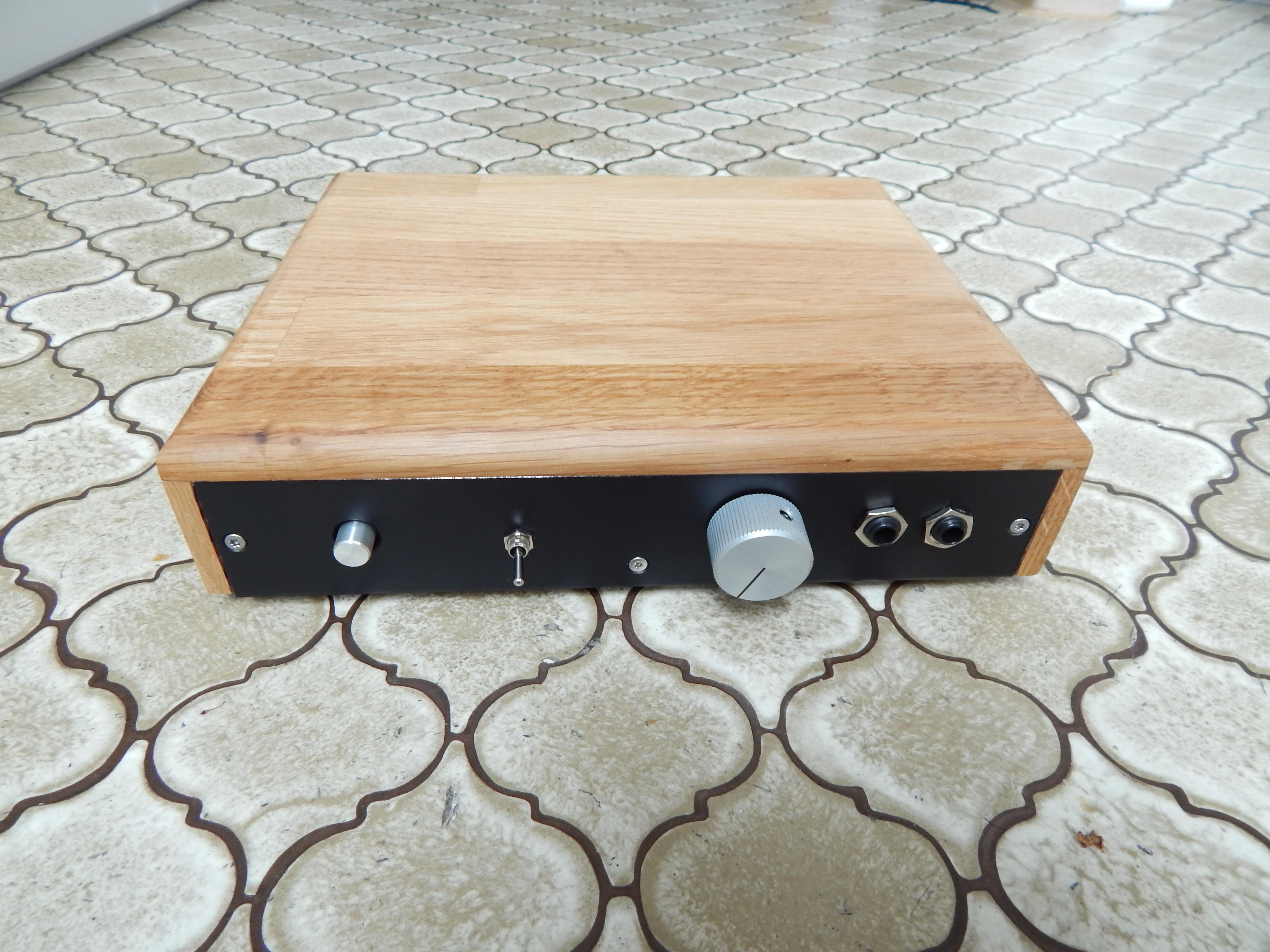

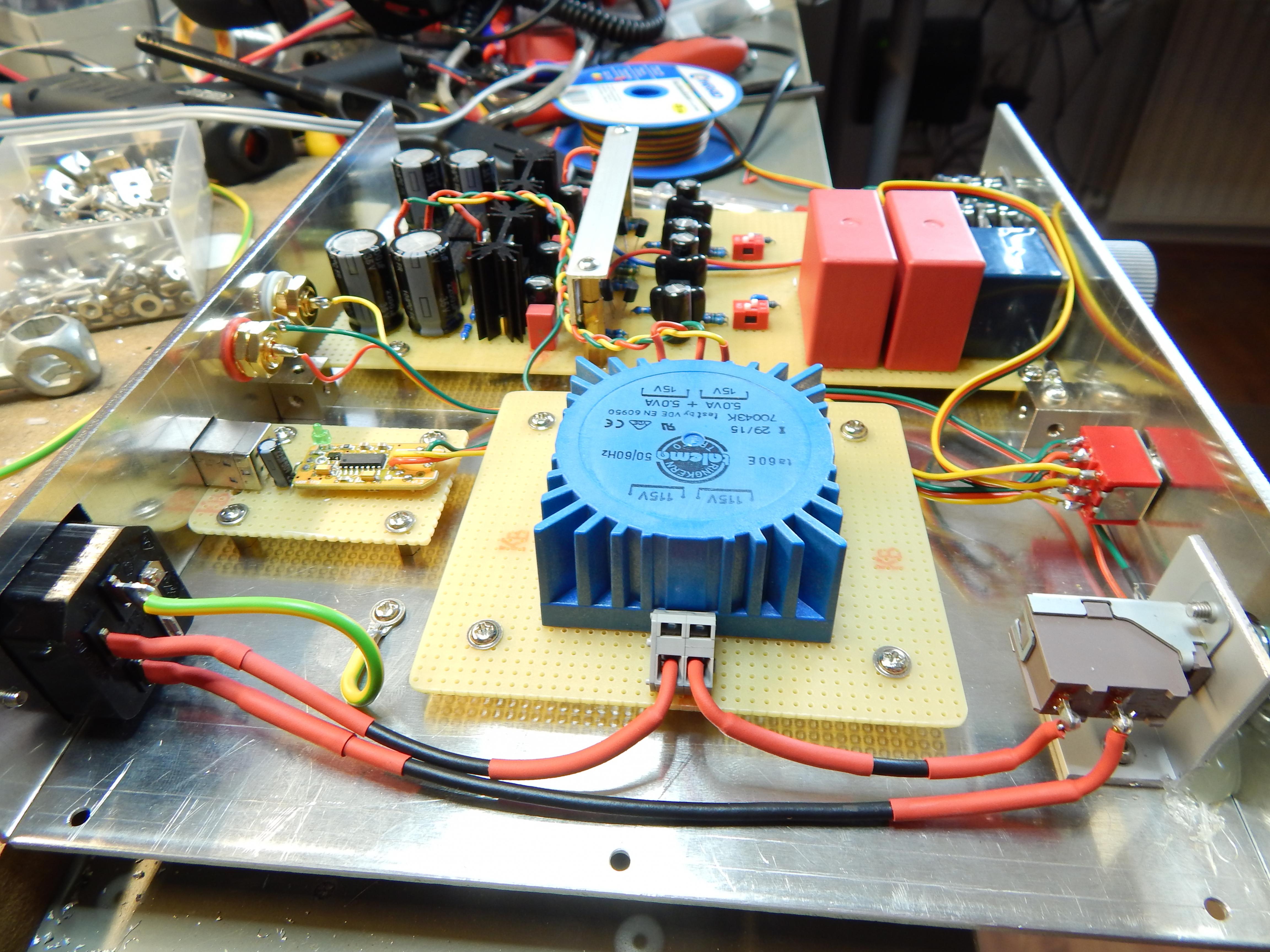

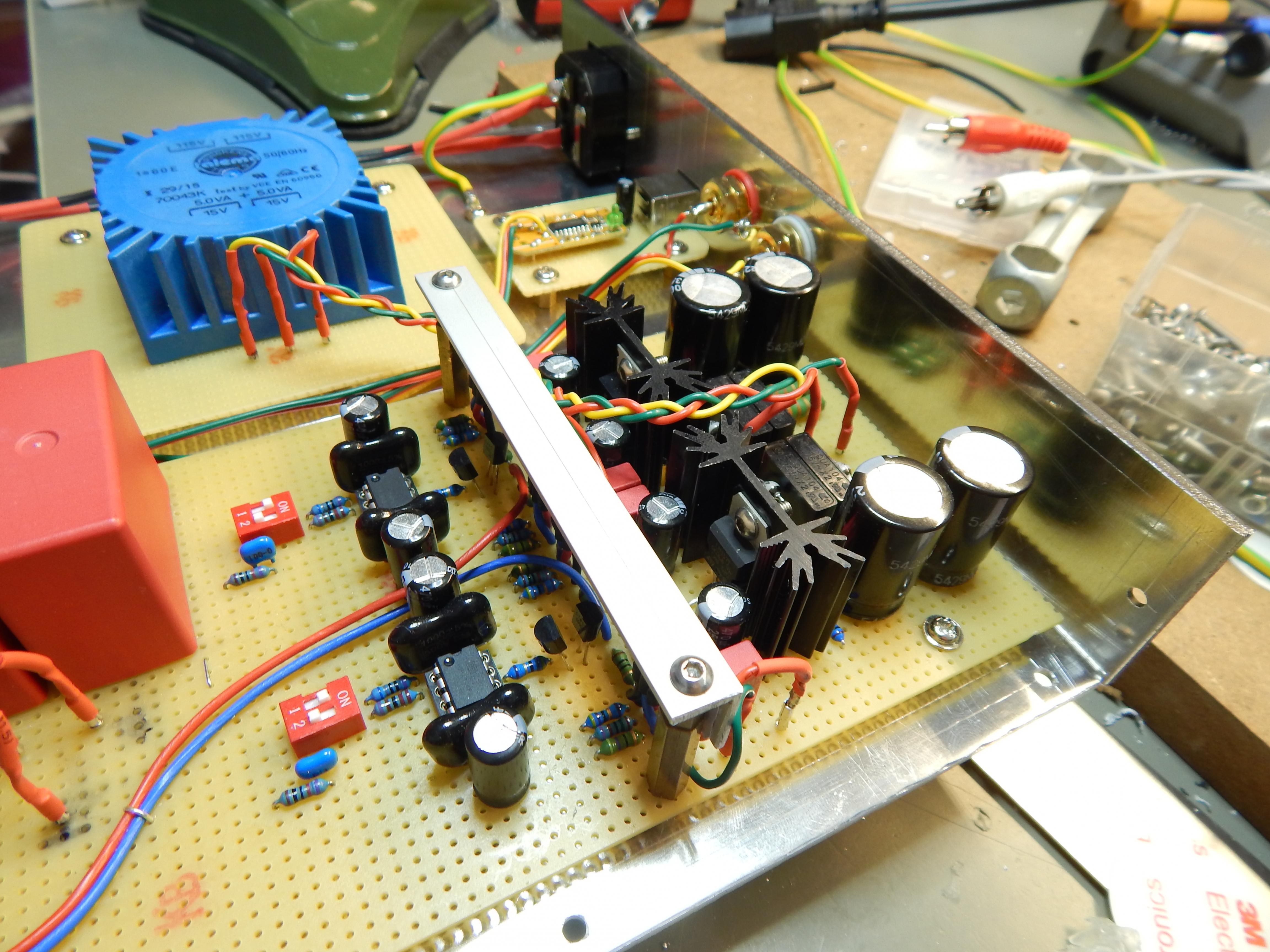

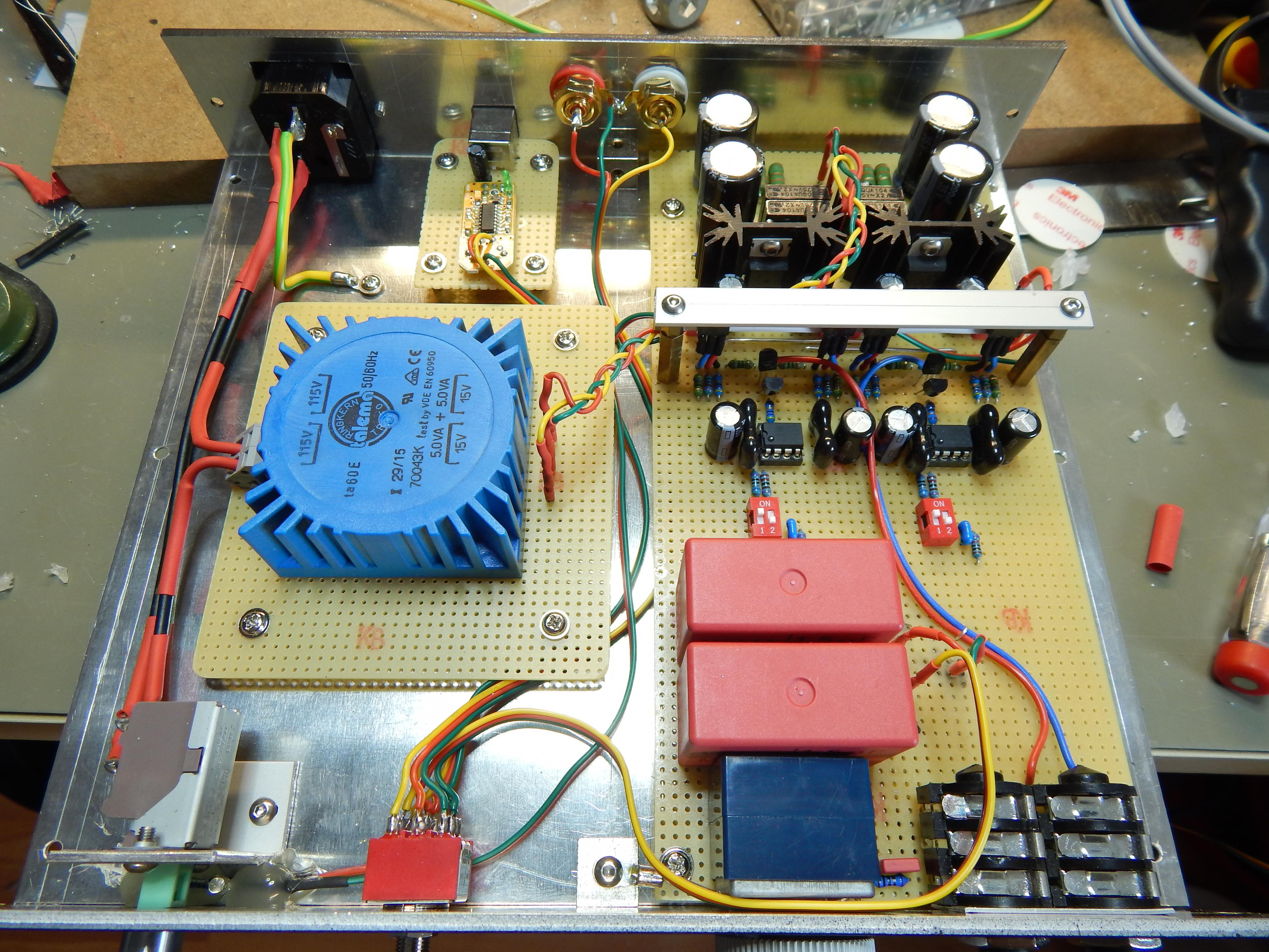

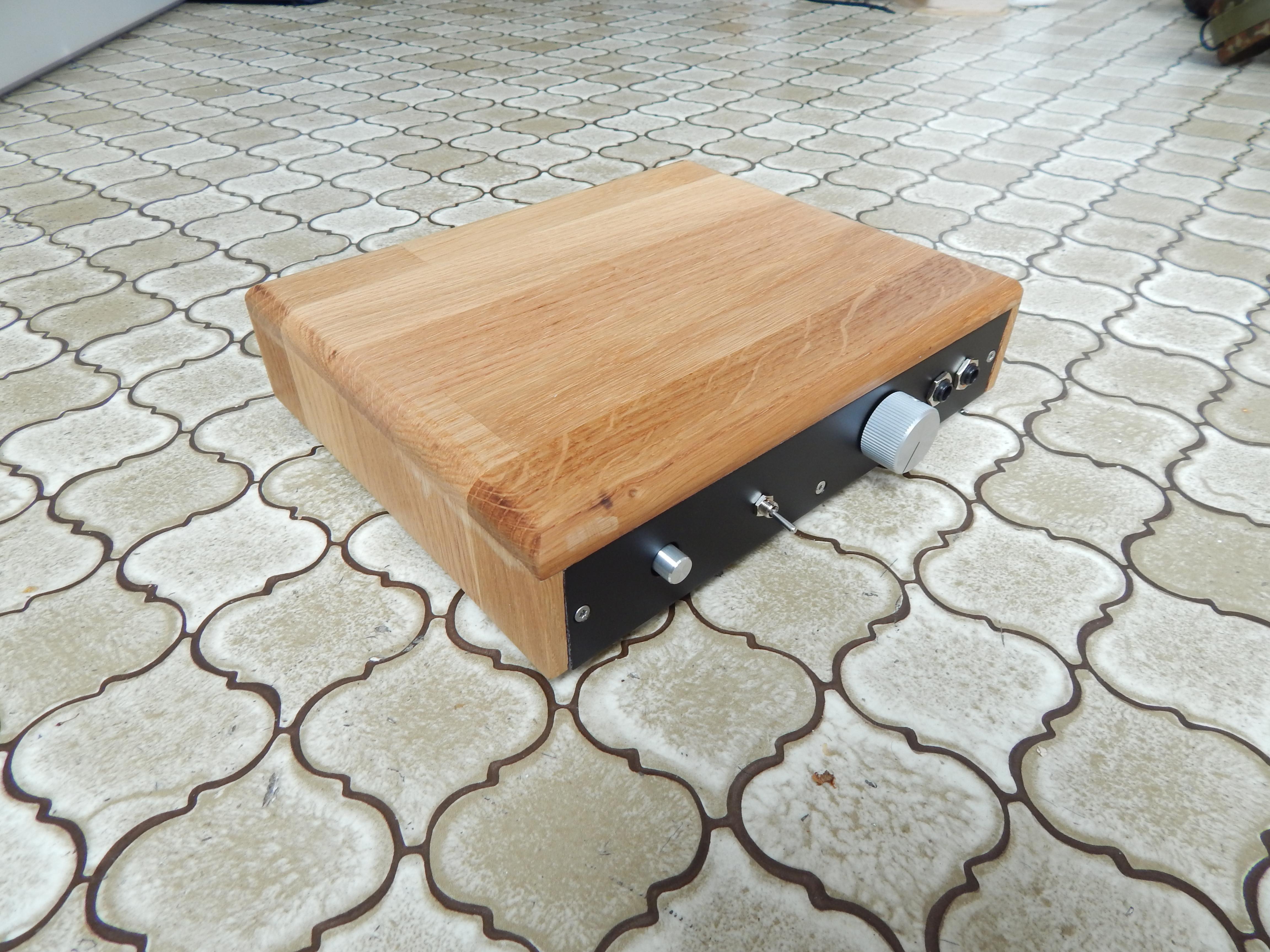

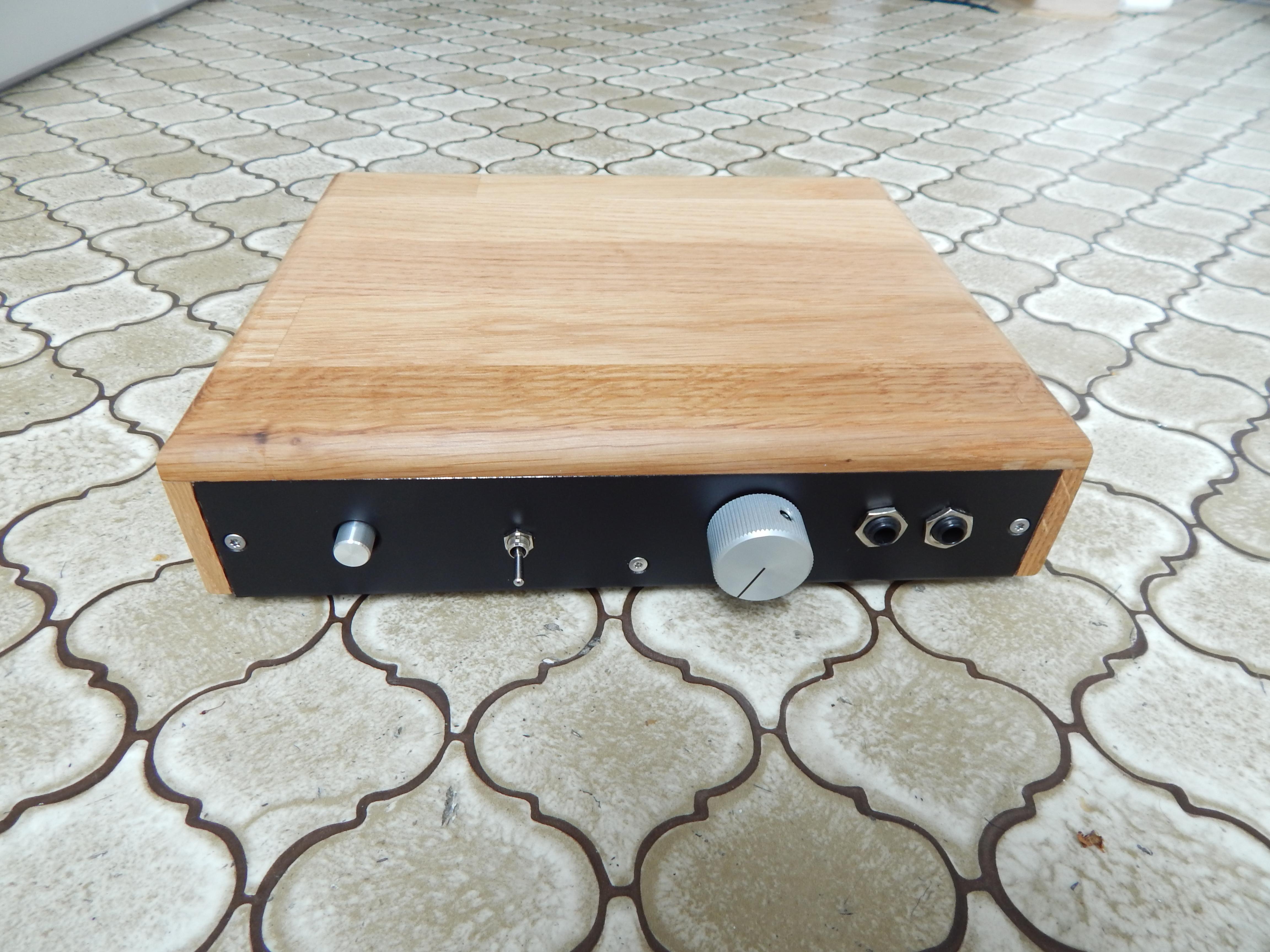

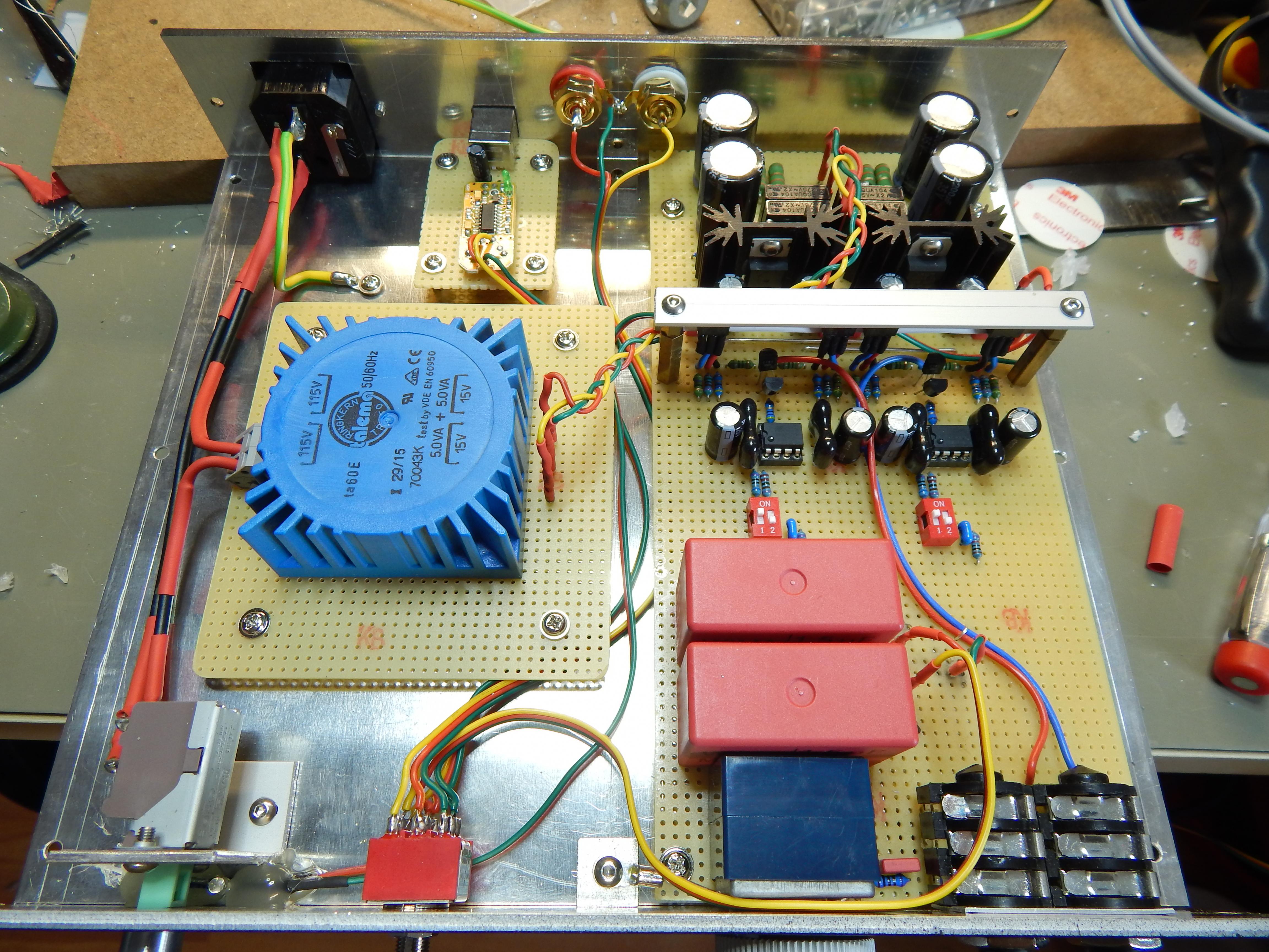

Und für die morgige Verabschiedung unseres alten Chefs wurde ich auserwählt einen Kopfhörerverstärker zu bauen.
Ein Lehmann Linear im Retrogewandt ist es geworden:
Hoffentlich komme ich jetzt in meinem Sommerurlaub endlich dazu, die Platinen zu routen und in die Fertigung zu geben.
Der Nächste Lehmann wird auf jeden fall Balanced für meinen Beyer T1, mit einem Class-A Netzteil.

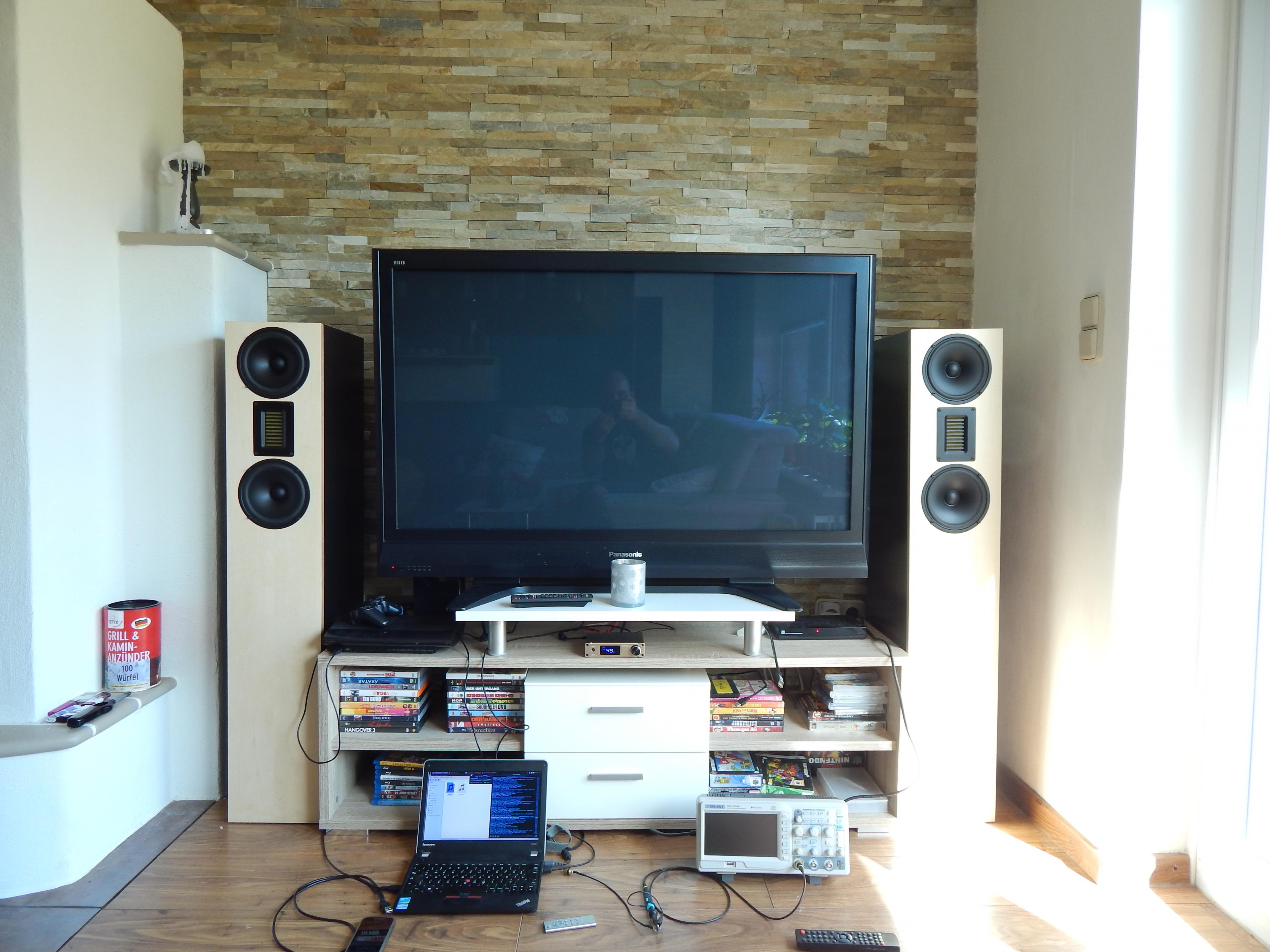

Gratulation zu dem Lehmann. Aber sind die Katun per Weiche oder DSP auf den Raum angepasst? Bei der Enge stellt sich sofort die Frage nach der Raumakustik und dem Hörabstand. Auf den ersten Blick kann das so kaum funktionieren...
In den Katun ist die Standartweiche. Der Herr wollte nun mal die Lautsprecher. Da die Wohnung nichts langfristiges ist, die Lautsprecher hingegen schon sah ich auch keinen Bedarf das System dahingegen zu optimieren. Aufstellungstechnisch lässt der Raum ohne Restrukturierung auch nicht anderes zu.
Besser als zuvor klingt es allemal.
