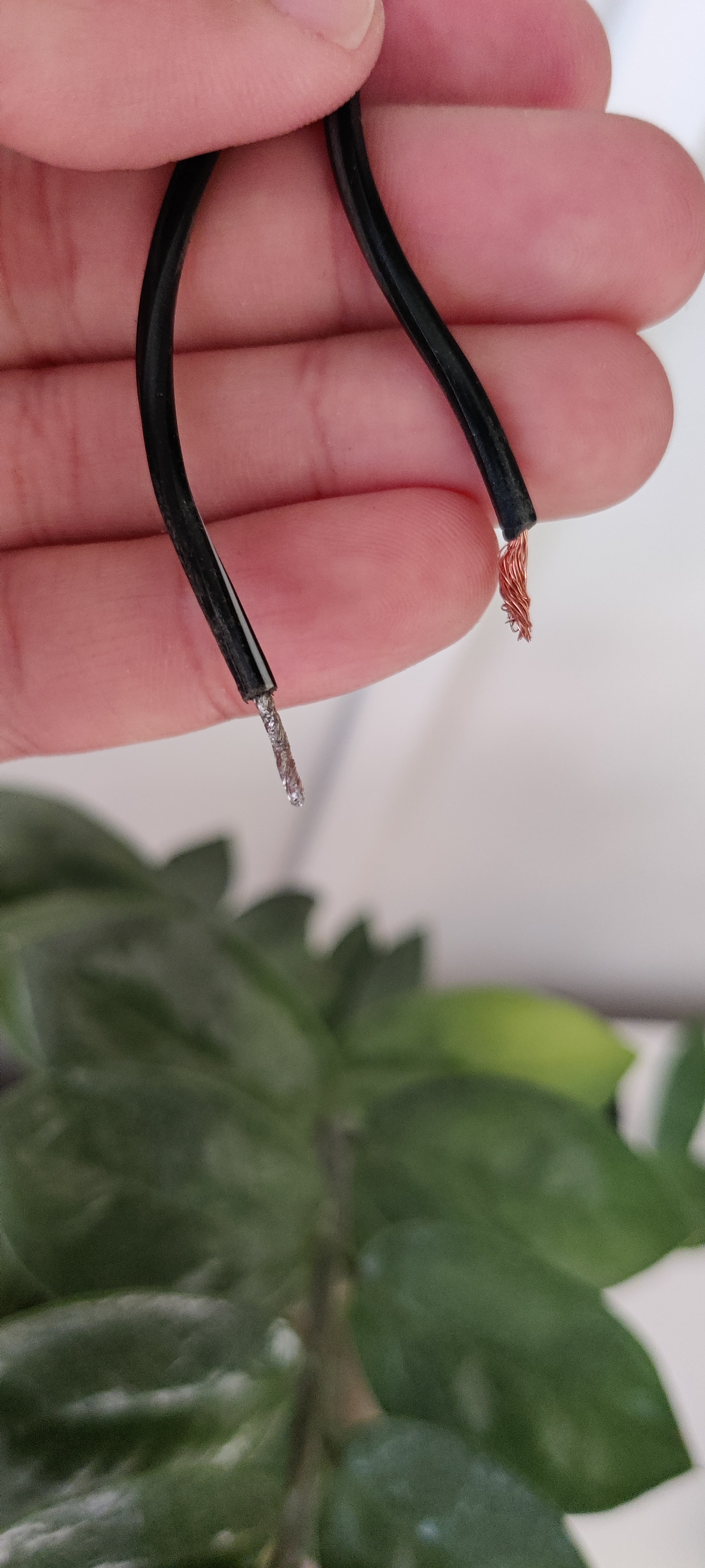

Ich bezweifele sehr, dass die Kabel selbst das Problem sind. Ausnahme wären sehr dünne Kabel (z.B. 0,75mm²), bei denen die Litzen gebrochen sind, z.B. durch ständiges Knicken.
Als Kabel braucht es nichts weiter als echtes Kupfer (kein CCA) mit mindestens 1,5mm² Querschnitt, bei größeren Längen ab 3m auch gern 2,5mm². Das war's.

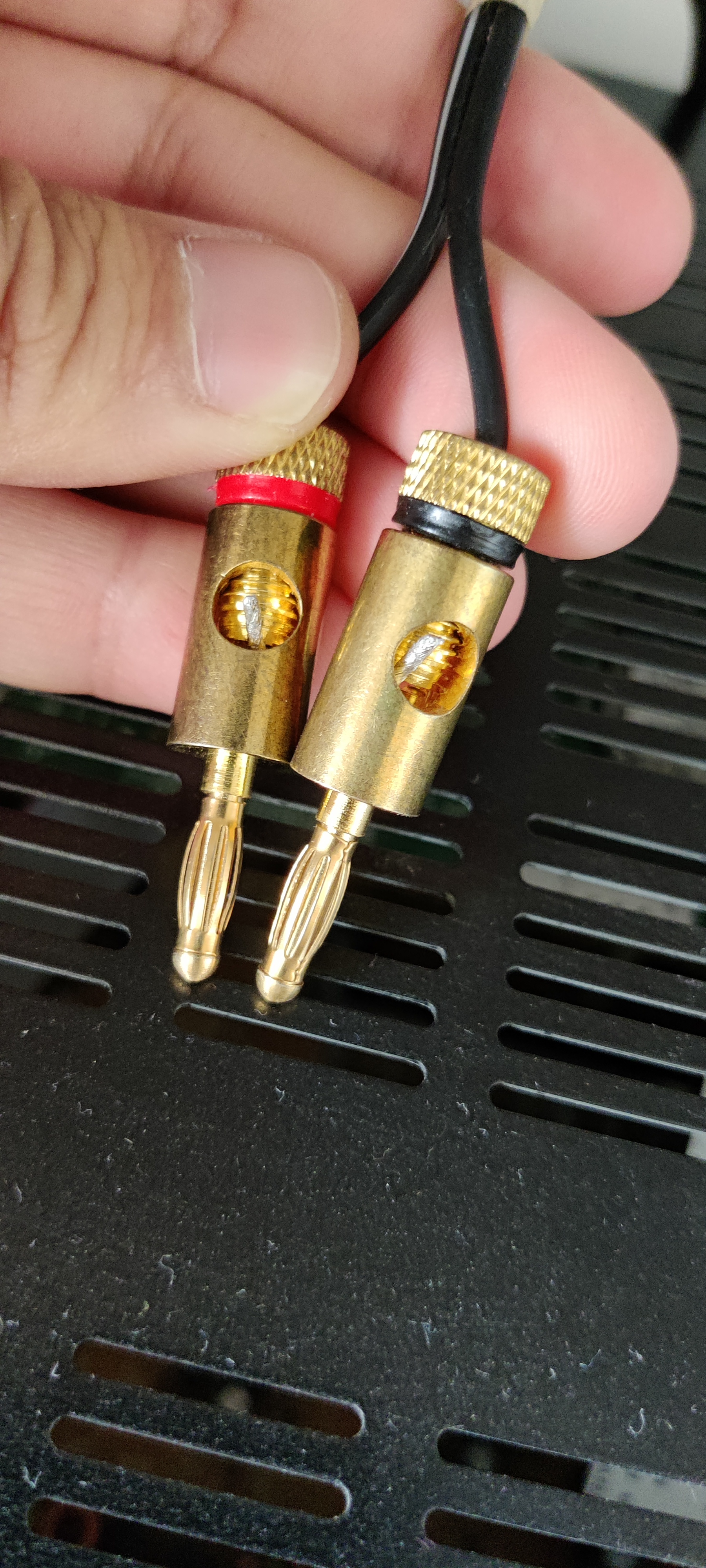

Danke für den Hinweis! Der Drehverschluss lockert sich tatsächlich immer wieder mal, deswegen muss ich nachdrehen. Ich guck mir das nochmal genauer an.

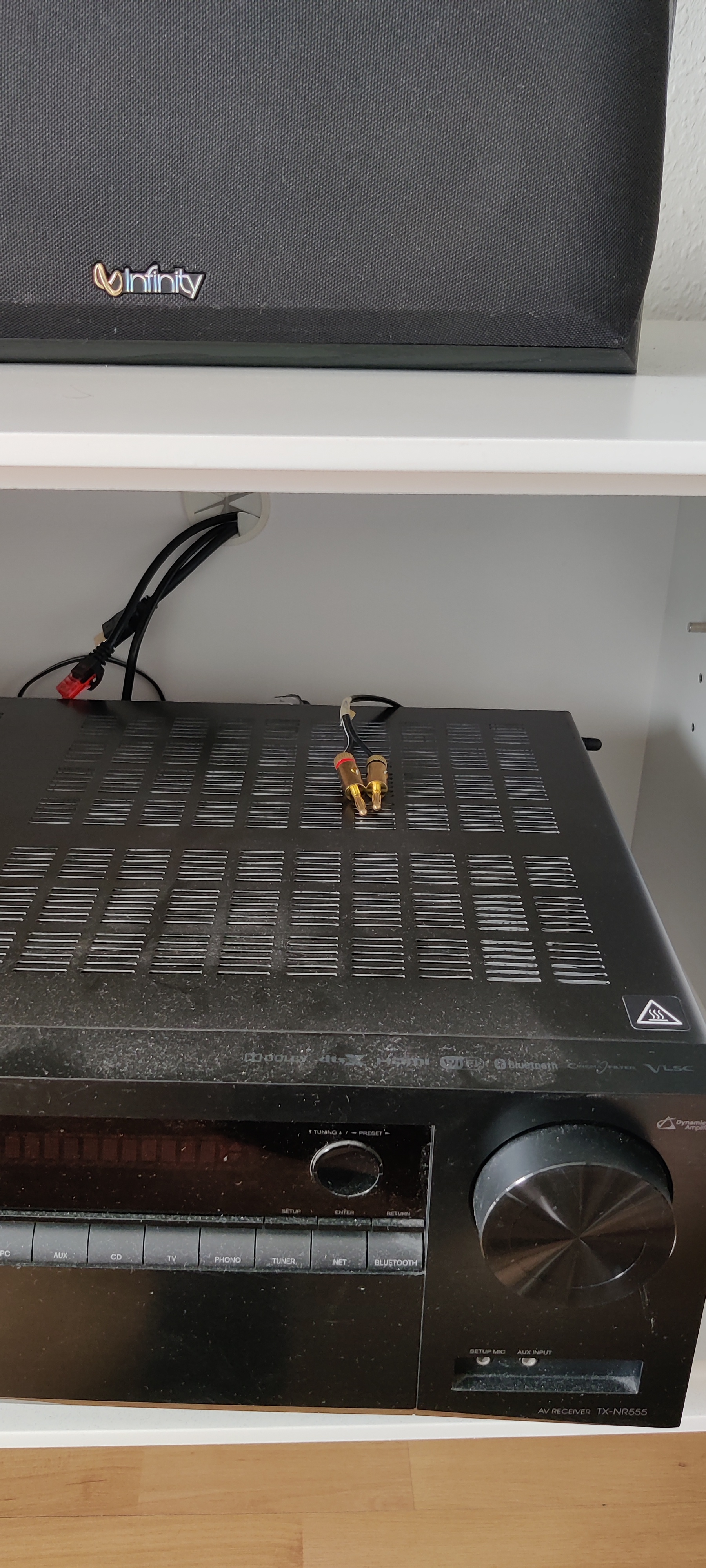

Irgendwie wurden mir die ganzen anderen Kommentare nicht angezeigt. Danke dafür! Hab Fotos von den Kabeln im Anhang hinzugefügt. Aus dem FL LS kommt momentan gar kein Sound. War alles richtig angeschlossen. Habs jz mal mit Druckluftapray sauber gemacht. Jz geht's wieder. Hoffentlich bleibt es auch so, vorher gings und dann plötzlich nicht mehr.

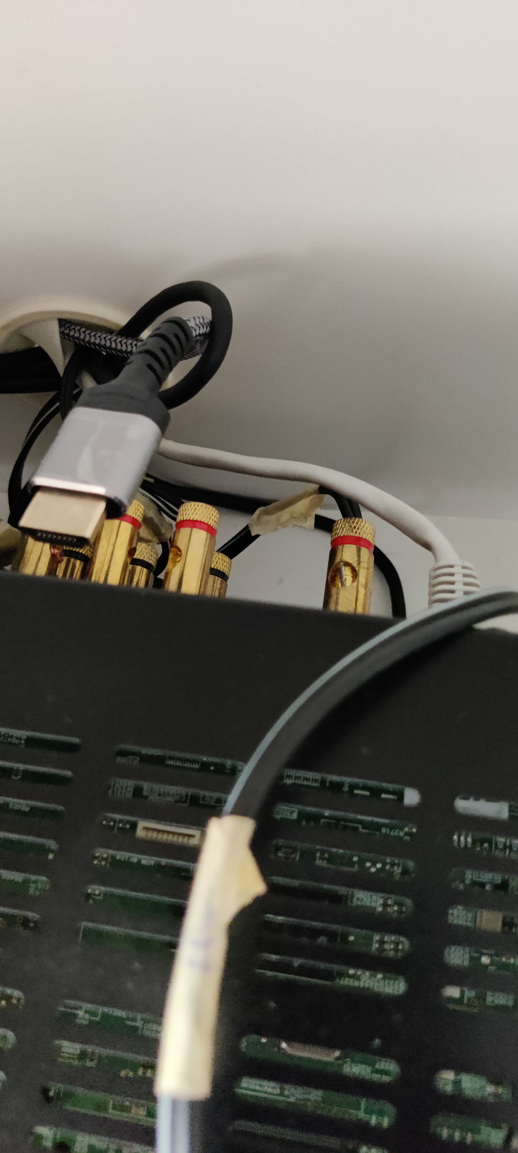

Das blöde bei diesen Kabeln ist, dass sie nach meinem Gefühl sehr empfindlich sind, sodass beim rein und raus schieben des Receivers immer etwas passiert. Hab auch ein Foto angefügt, wie das ganze aussieht hier. Weil man da so schlecht dran kommt, nutze ich die Bananenstecker. Ist deutlich einfacher für mich.

Hast du am Verstärker die Möglichkeit die Kabel direkt, also ohne die Bananenstecker, anzuschließen?
Wenn du die Kabel so blöd in den Bananenstecker klemmen musst, kannst du das auch direkt am Verstärker machen.
Und sonst wären Bananenstecker mit Crimpverbindung mMn vorzuziehen. Da ist dann die Verbindung zwischen Stecker und Kabel bombenfest. Alternativ könnte man sicherlich auch noch löten.

Theoretisch ja, aber das ist total umständlich! Die Kabel haben auch alle mehr oder weniger die passende Länge, der Rest ist in einer Kabelnbox. Aber hinterm Receiver ist wenig Platz, daher bevorzuge ich die Bananenstecker. Ich habe mir die Kabel oben mal bestellt und teste es, mal gucken, wie das wird.

diese Bananas hatte ich auch mal, sind eigentlich nur für richtig dicke Kabel geeignet, wurden entsorgt
ich sehe zwei sinnvolle Optionen für Dich
a) Du lässt die Bananas weg
oder
b) Du besorgst Dir die günstigen Nakamichi Bananas (oder baugleiche), die sind nicht schlecht
