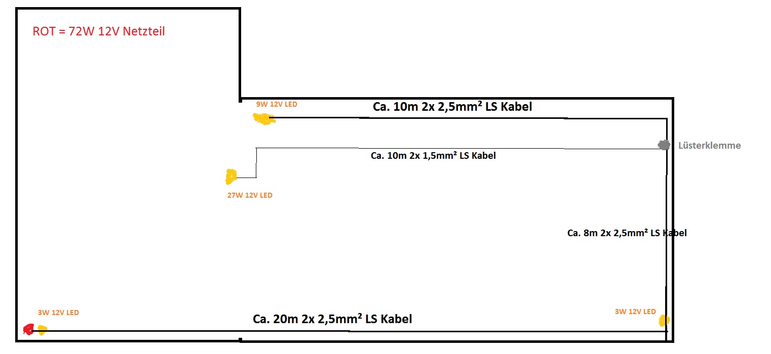

Hier meine 1a in Paint gemachte Skizze :D .
72W Netzteil Rot
Gelb sind die LED Module
Grau ist ne Lüsterklemme ;)
Insg. ca. 38m 2x2,5mm² LS Kabel
10m 2x1,5mm² LS Kabel
Max Strom aufgerundet 50W

Du wirst nach Deiner Skizze einen Spannungsfall von ~13,5% haben über die gesamte Länge. Das ist imho viel zu hoch. Du solltest einen Spannungsfall von <3% anstreben. Sinnvoll kannst Du dies nur lösen, indem Du die Versorgungsspannung erhöhst und an den jeweiligen Verbrauchern wieder absenkst.
Bedenke: Leitungsverluste sind direkt abhängig vom Stromfluß über den Leiter. (und natürlich dem Querschnitt)
Das sind doch wahrscheinlich eh Endverbraucher LED Module, die gewisse Toleranzen verkraften können durch Konstantstromquelle, Spannungsteiler o.ä.. Irgendwas, was den überschüssigen Strom verbrät. Wenn ja, mehr Druck, fertig.
Selbst wenn die Module aufwendig gestaltet wären, würden sie immer noch nur unter bestimmten Bedingungen (in bestimmten Toleranzen) funktionieren, da sind die 13,5% Spannungsfall mehr als das doppelte des oberen Richtwertes.
Im günstigsten Falle würde dies lediglich bedeuten, daß die Module an Helligkeit einbüßen, wenn Du Pech hast, glimmen die Dinger nur.
