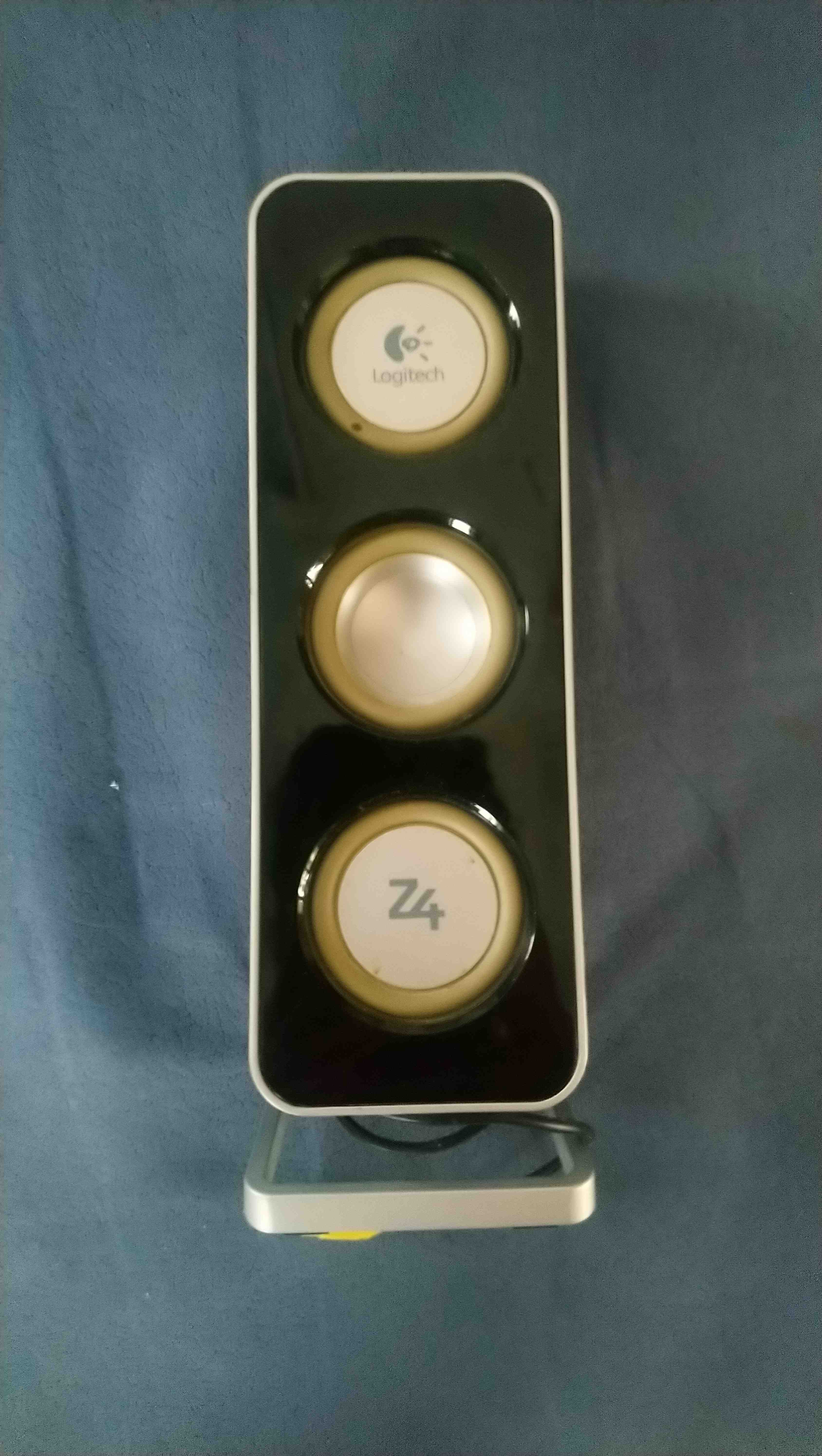

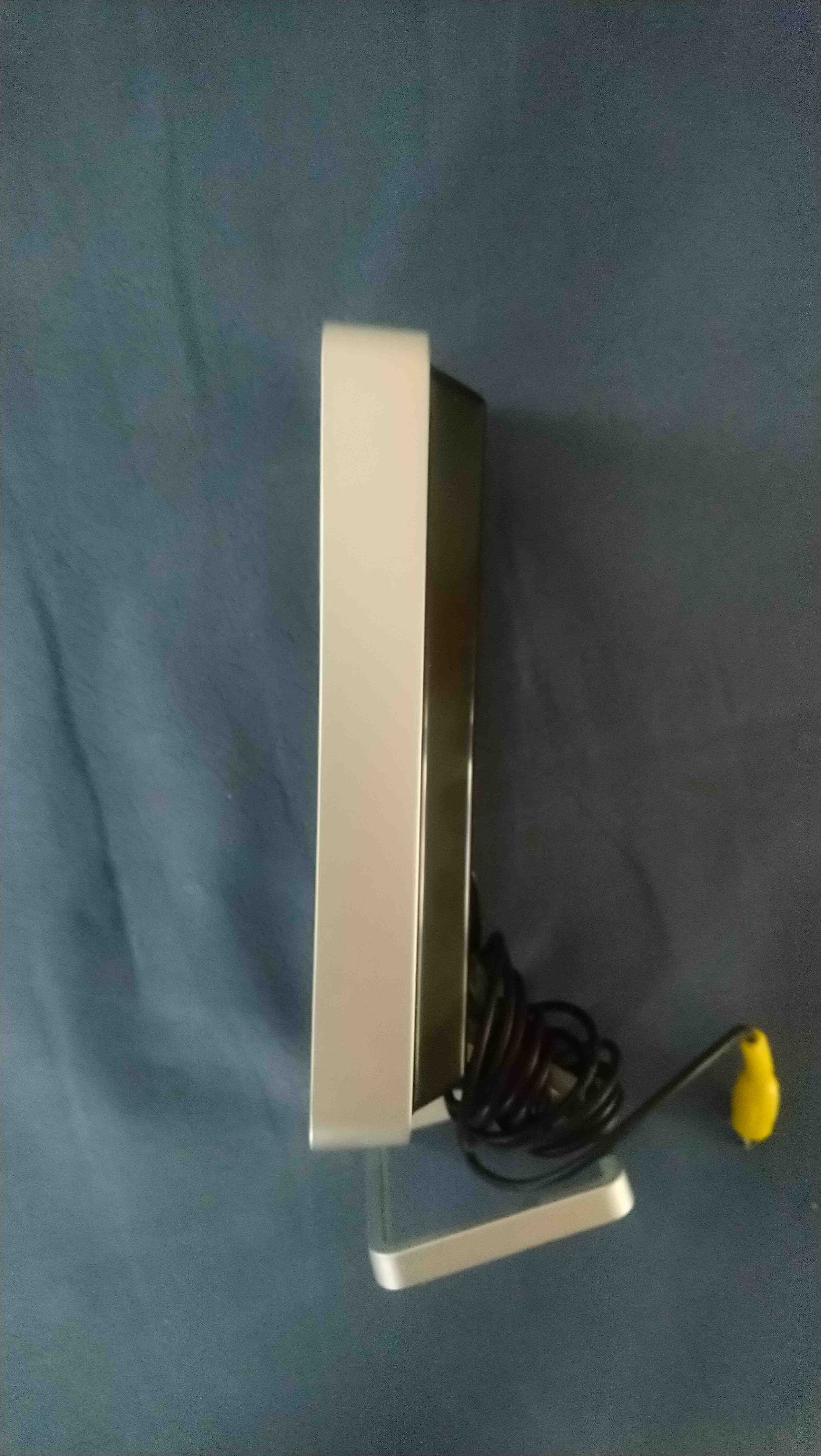

klar, also die runden gummis am rand der tonlöcher sind ziemlich vergilbt, klavierlackschwarz gefällt mir überhaupt nicht und dieses silbergrau-lackierte plastik, das aussehen soll wie alu finde ich einfach nur furchtbar. ausserdem gefällt mir der fuß überhaupt nicht. den kann man einfach abschrauben. die lautsprecher haben hinten auch noch löcher zum aufhängen an die wand. dachte mit ich bau einfach einen passgenauen "sarg" aus mdf (vorne natürlich offen) und spanne stoff drüber.
ansonsten kann ich natürlich auch einfach so den stoff irgendwie drüberspannen.

achso, sollte man das lieber nicht machen?
Das kannst du schon so machen!
Sehe die MDF- Platten einfach als etwas dickeres Furnier. Da du an dem ursprünglichen Volumen der Boxen nichts veränderst, sollte der Klang auch gleich bleiben. Du suchst ja im Prinzip nur nach einer neuen Frontabdeckung für den Lautsprecher. Und solange du die Front des LS nicht mit den neuen Platten (Furnier) verbaust, sollte alles in Ordnung bleiben/ gehen.
Hi,
mein Vorgehen wäre bei sowas:
  • Front komplett abdecken
  • restliches Gehäuse anschleifen, grundieren, neu lackieren
  • im 3D Drucker eine Halterung für eine Frontbespannung machen und die dann draufsetzen
Aaaaber: ob sich so ein Aufwand bei den Dingern lohnt?
