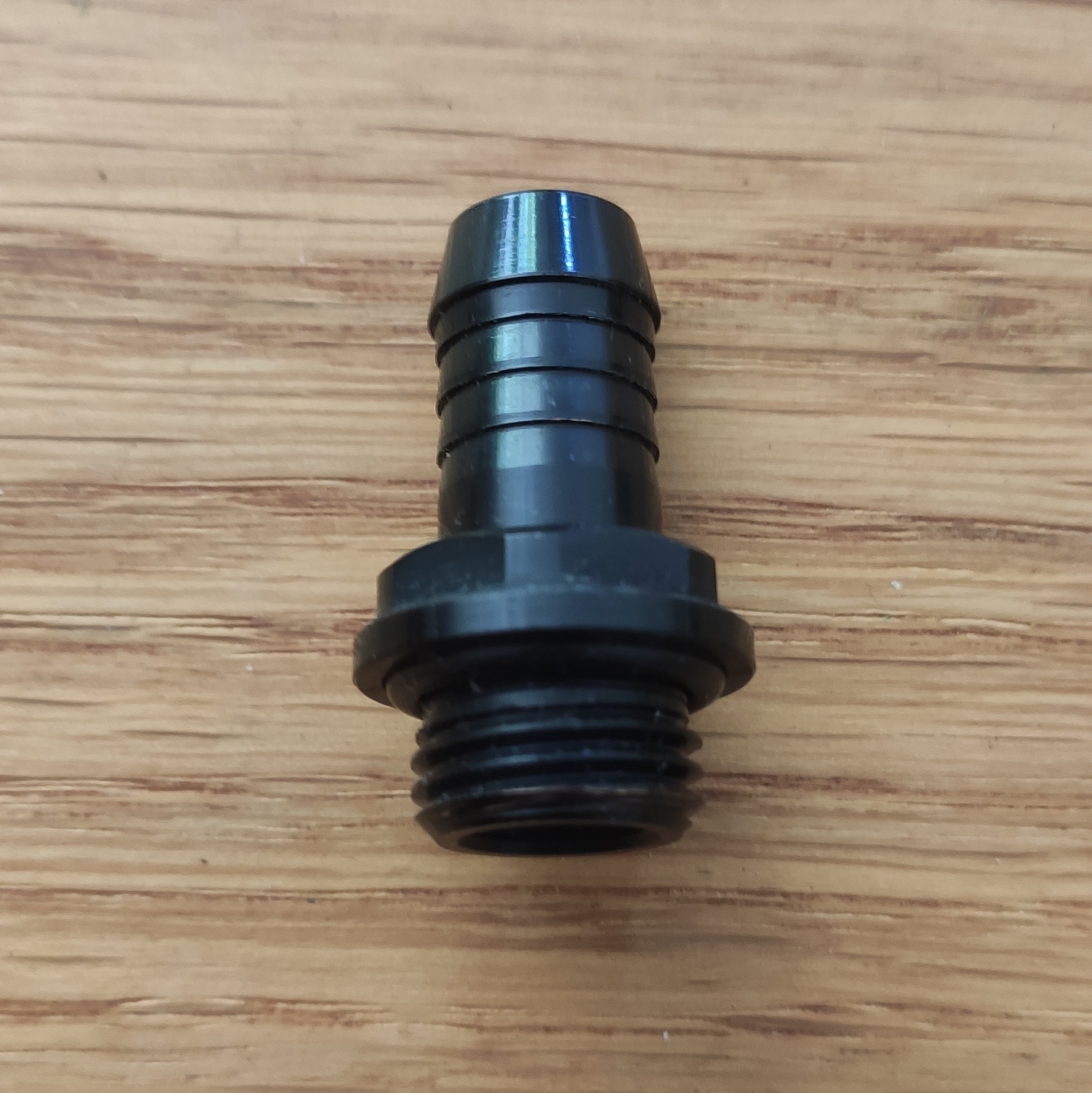

Auch für den TE:
Es gibt
  • Softtubeschraubfittinge (auch Compressionfitting)
  • Softtube Push-In (die meinte der TE)
  • Softtube Barbfittinge (da wird der Schlauch tatsächlich draufgesteckt und mit Schelle gesichert)
  • Hardtube Compressionfittinge
  • Hardtube Push in (aber ohne Verriegelung, wird nur mit Dichtung gehalten)
  • Hardtube Push in mit Verriegelung
Edit:
So sieht ein Barbfittinge aus (da wird auch nix drübergeschraubt, die sind einteilig)

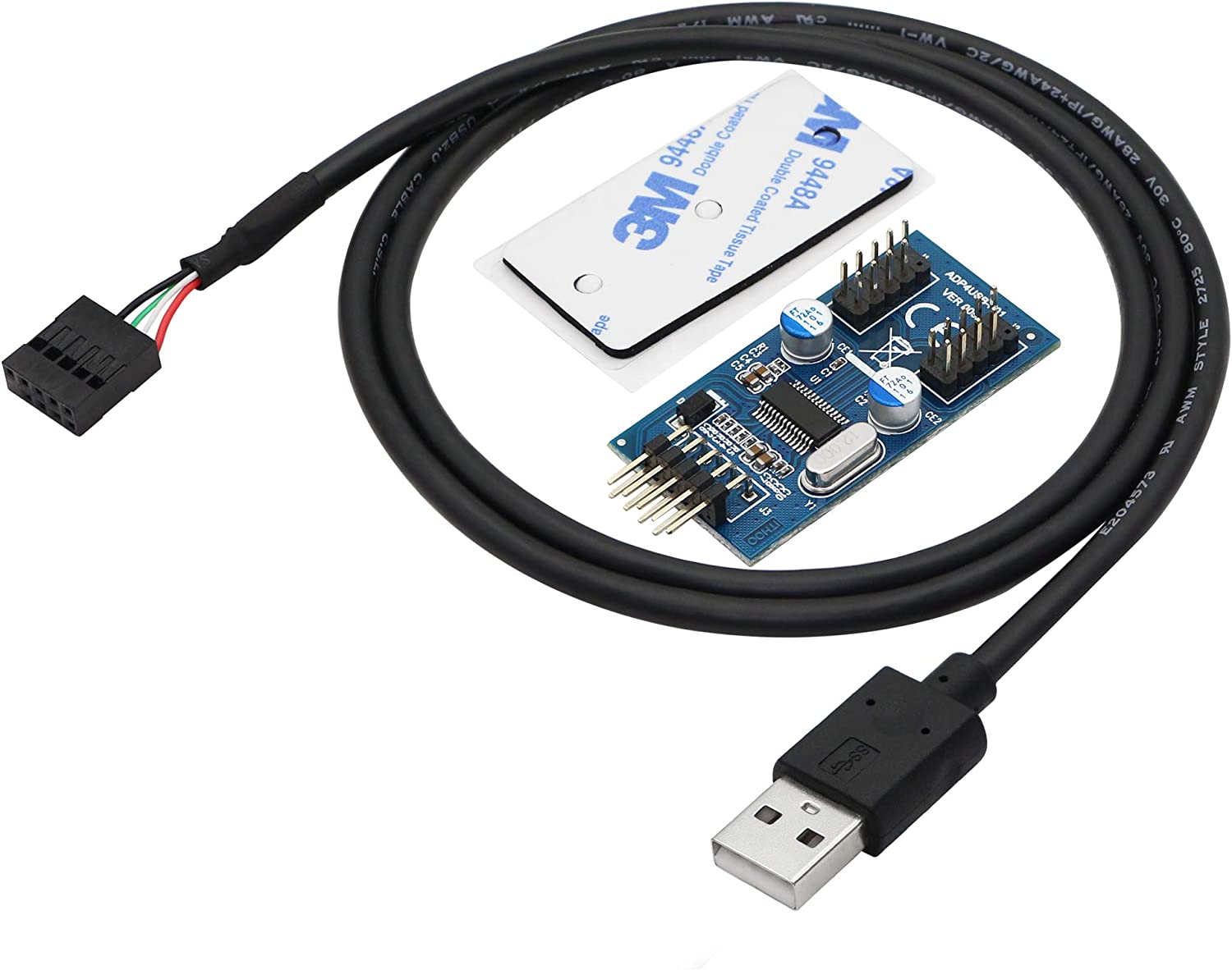

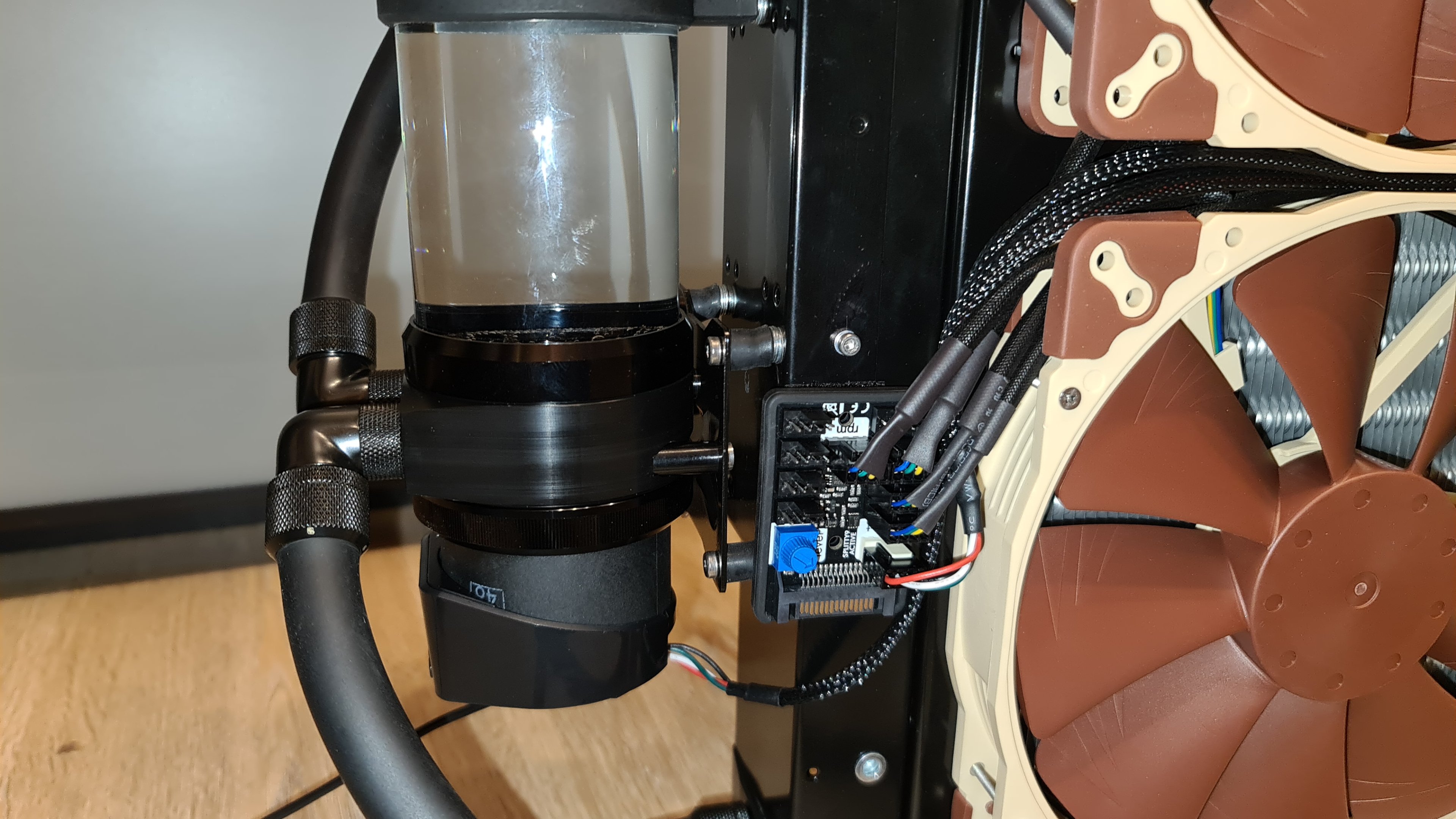

Hiermit werde ich die D5 Next und Leakshield verbinden:
Dazu einfach ein ausreichend langes USB Kabel.
Die eine Seite wird abgeschnitten und mit dem Stecker von dem mitgelieferten Kabel verbunden. Bzw. ich habe sicher noch einige 9 Pin Stecker rumliegen.
Ich habe bewusst die Variante mit dem USB A Kabel gekauft und nicht die mit der 9 Pin Verlängerung - so kann ich alles ohne großen Aufwand vorab testen.
Die Stromversorgung für die D5 Next verlängere ich mir auch. Habe sogar die passenden Molex SATA Power Connector hier liegen: https://eu.mouser.com/ProductDetail/Molex/67926-0001?qs=D%2By4jQJzx8Ik4CylY499fg==

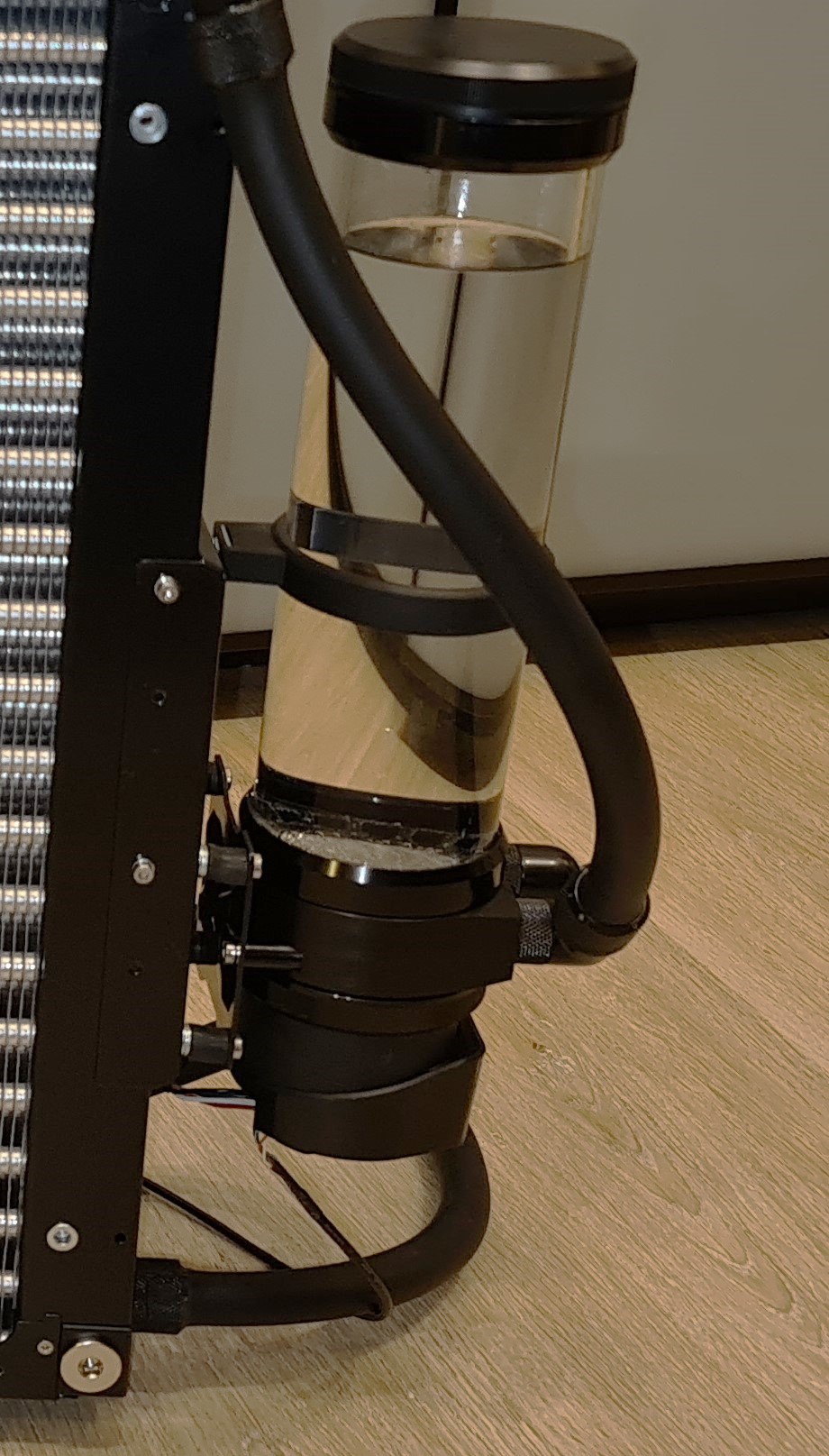

Die Schläuche zum MO-RA überziehe ich auch, darin befindet sich dann auch das USB Kabel und die Stromversorgung.
Habe auch mit dem Gedanken gespielt die Pumpe direkt am Gehäuse zu befestigen, auf der Rückseite, innen hat es keinen Platz. Die GPU ist einfach irre lang. Aber dann muss trotzdem ein PWM Kabel zum MO-RA.
Bin gespannt ob ich noch etwas umlackiere. MO-RA und Gehäuse ist weiss. Schläuche im Case schwarz und die Leitung zum MO-RA ist in weiss. D5 Next und Leakshield sind auch schwarz. Mal schauen wie das dann schlussendlich optisch zusammenpasst. Ich denke es kommt gut =)
Watercool könnte die Lieferzeit verbessern.
Nur zur Info, gibt auch direkt von Aquacomputer längere Kabel die fürs Leakshield (auch wenn es in der Liste fehlt) und andere Next Komponenten passen.
Aber am Ende ist das natürlich eh nur eine simple USB Connection, da kann man bauen was man will. :)

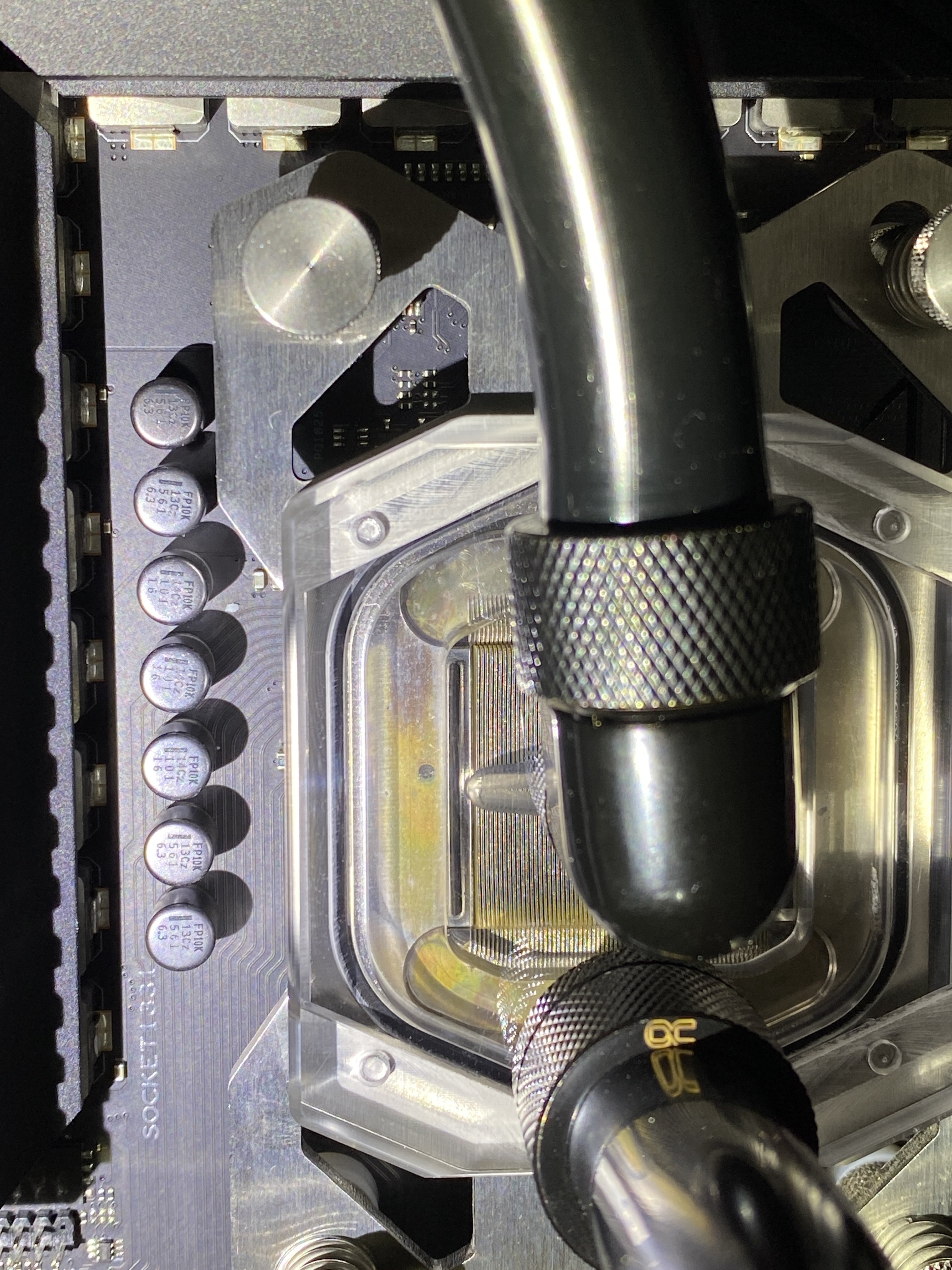

Mich wundert nur, dass mein CPU Kühler nach nur zwei Tagen verschmutzt aussieht.
Der MO-RA wurde durchgespült (Leitungswasser und danach so lange geschwenkt bis nichts mehr rauskam, danach noch etwas destilliertes Wasser rein und auch komplett ausgeleert.
Die Pumpe wurde auch mit Leitungswasser gespühlt (einfach in den AGB rein weil in der Röhre Fussel waren).
Die vernickelten Fläche wirkt gelblich, siehe Foto. Der GPU Kühler sieht noch normal aus (sofern ich das richtig sehe, müsste die Karte ausbauen, von der Seite her sieht man das sehr schlecht).
CPU: HEATKILLER IV PRO
GPU: Alphacool Eisblock Aurora GPX-N
Kühlmittel: Alphacool Ultra Pure Water (~2,5 Liter)
Anschlüsse, Kugelhahn, usw.: Alphacool Eiszapfen
Schläuche: Alphacool AlphaTube HF 16/10
Ein Foto ist unbeleuchtet, das andere Foto wurde mit der Lampe ausgeleuchtet.
Sieht auch irgendwie so aus, als ob der Kühler zu heiss wurde - war aber definitiv nur ein paar Sekunden ohne Wasser an weil ich dann direkt auf ein extra Netzteil für die Stromversorgung der WaKü gewechselt habe.

Xairo schrieb:
Werde die nochmal umtauschen.
Tu das, Noctua Lüfter sollten niemals rattern.
Wie bist du auf die Wahl gekommen?
Das ist PVC Schlauch, d.h. anders als schwarze EPDM-Schläuche enthält der Weichmacher, welche ausspülen und sich über kurz oder lang bevorzugt in den feinen Finnen vom CPU-Kühler absetzen werden.
Das ist zwar erstmal nicht weiter schädlich, aber sieht blöd aus und hindert die Kühlleistung ein wenig bis man das wegschrubbt.
Oha... ich hab einfach bei aquatuning die passenden Abmessungen bestellt und gehofft, dass dies kein Problem sei. Ich wollte auch weisse Schläuche für den Aussenbereich. Hmpf!
Die Kiste lief jetzt keine 12 Stunden, aber ist seit ca. 48 Stunden unter Wasser.
Meinst du, dass diese Verfärbung so schnell von den PVC Schläuchen kommt? Das wäre ja brutal.
Meine Temperaturen sind perfekt, selbst unter Volllast. Ich denke da bekomme ich so schnell keine Probleme (selbst wenn es 10 Grad mehr werden).
Natürlich habe ich auch keine große Lust so schnell schon neue Schläuche zu kaufen. Wobei ich vorhin eh noch was bestellt habe, da könnte ich direkt noch Schläuche mitbestellen. Aber jetzt schon alles putzen... ist doch irre. Dann müsste ich vermutlich auch gleich die Kühlflüssigkeit ablassen und entsorgen, der Mist ist ja auch im Wasser.
Daran wird es nicht liegen. Das ist eher etwas, was du ein 'nem Jahr oder zwei merken wirst.
Mach dir keinen Stress, daran geht keine WaKü kaputt, sonst wären die Schläuche nicht immernoch zu so großer Vielfalt im Sortiment.
Ich hatte auch bei meinen ersten Versuchen mit WaKü einige Monate lang PVC Schlauch im Einsatz und es ist überhaupt nichts passiert.

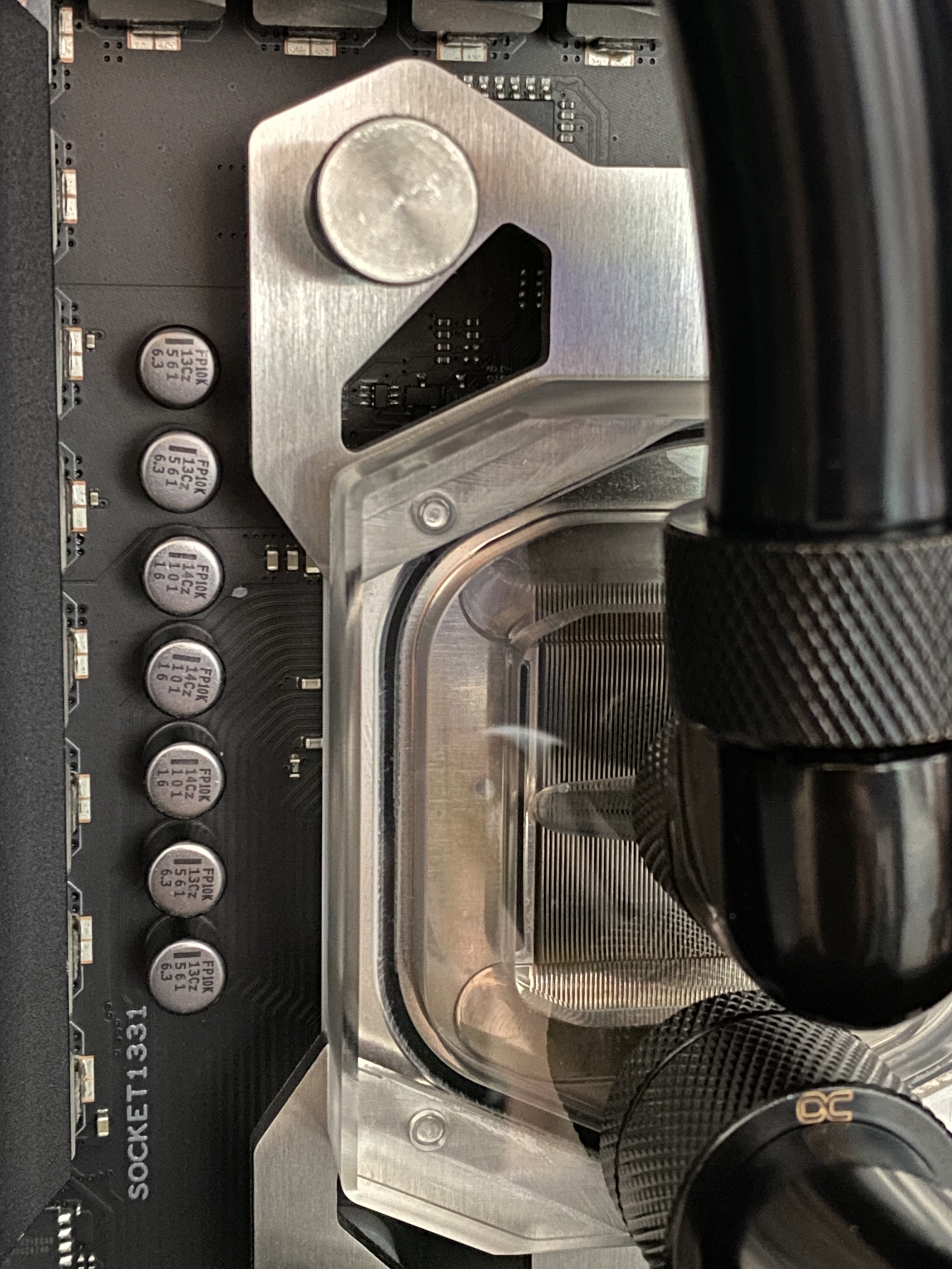

Am Montag kam der identische Ersatz für den Watercool CPU Block an, dieser war ja verfärbt. Nach 4 Tagen ist der CPU Block schon wieder verfärbt.
Der Alphacool GPU Block ist auch vernickelt und der sieht aus wie neu.
Das Alphacool Ultra Pure Water Kühlmittel wird doch nicht nur den Alphacool GPU Block verschonen?
Oder gibt es unterschiedliche Nickelbeschichtungen?
Watercool hat mir gesagt, dass ich das Kühlmittel tauschen soll. Ich wollte aber die 20 EUR nicht in den Abfluss kippen. Obendrein passt beim GPU Block auch alles.
Bin sehr froh, dass die Abdeckung des CPU Blocks transparent ist, sonst wäre es mir gar nicht aufgefallen.
Watercool bekommt die Tage den alten CPU Block, bin auf deren Feedback gespannt. Werde berichten.
