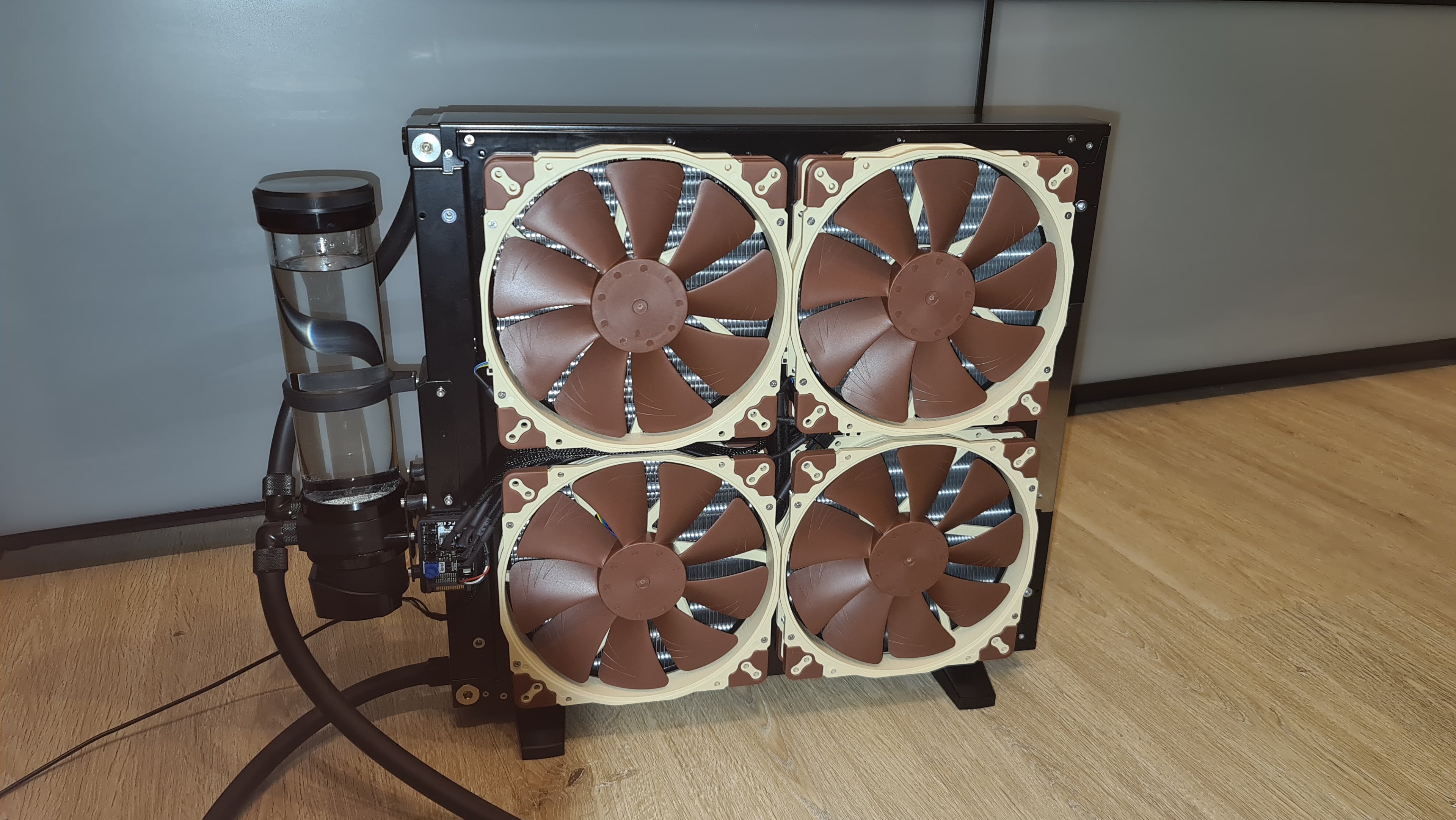

Hab eine Ultitube200 mit D5 Next direkt auf den Mora gemountet.
Wenn du die richtig entkoppelst ist die unhörbar auf min Umdrehung, da musst du schon auf 5-10cm mit dem Ohr ran gehen dass du ein säuseln hörst.
Macht ~55 L/h bei MORA + GPU + CPU + RAM Block.
Wenn du mit Wasser bis 35°C leben kannst dann kannst du Pumpe und Lüfter auf minimal laufen lassen.
Wenn du aber eh 400W durch den PC haust dann ist das Spulen rattern meist eh lauter als die großen MORA Lüfter.
Also einfach Wassertemp gesteuert die Pumpe + Lüfter bei Vollast +10% laufen lassen und dann bleibt das Ganze deutlich <30°C.
Komplett unhörbar wäre bei mir möglich wenn die 3090 nicht so rattern würde wenn die sich gerade 400W einverleibt. Natürlich meckern auf hohem Niveau alles. ;)
