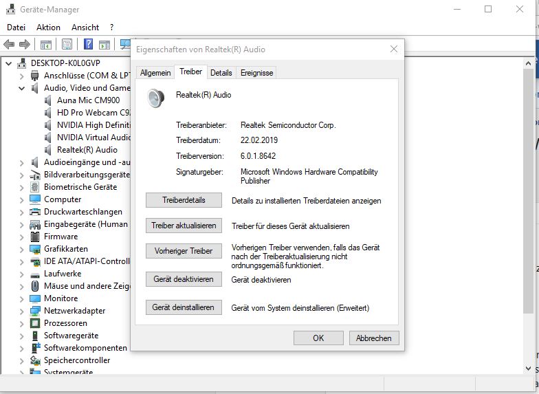

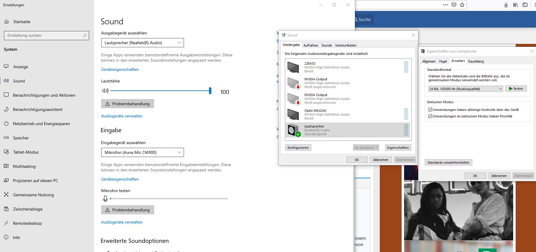

läuft soweit auch alles, außer das meine Soundwiedergabe - besonders beim headset zu merken - deutlich leiser ist als vorher bei meinem alten pc und windows 7. alle Pegel sind auf 100% und diesen "lautstärkeausgleich" gibt es bei mir in den soundeinstellungen nicht wovon alle reden wenn ich dieses problem google. in der realtek audio console, habe ich auch einen "lautstärkeausgleich". wenn ich dort den haken setze, wird es aber nochmals leiser.
gibt es hier eine möglichkeit die soundwiedergabe zu erhöhen? wird die tonwiedergabe bei verbau einer soundkarte "lauter" ?

also bei mir tut sich da rein garnix, wenn ich die lautstärke um 20db erhöhe. gibt es hier einen trick? habe es gestern schon zig mal probiert..

Nö eigentlich nicht, wenn ich den Editor zum ersten mal öffne sind -6db eingetragen und wenn ich daran schraube passiert unmittelbar was. Wenn du zu viel probiert hast hilft es vielleicht unter Einstellungen beide Reiter zurück zu setzen.

ne, da passiert absolut garnix mit dem equalizer apo. egal woran ich dreh.. wie funktioniert denn dieser FX Audio? einfach per usb an den pc und das ding wird als neue lautsprecherausgabe ausgewählt und fertig?
