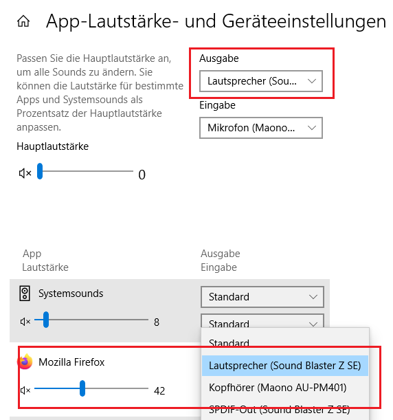

ich bin mir nicht ganz sicher ob es ein Problem des Browsers oder des OS ist. Ich versuchs mal hier.
Und zwar habe ich das Problem, dass die Lautstärken-Tasten meiner Tastatur sowie der Windows Laustärkemixer keinen Einfluss mehr auf meinen Firefox haben. (Gleiches Problem beim Edge)
Ich habe das Problem schon ein paar Wochen, es ist mir jetzt erst erst richtig bewusst geworden.

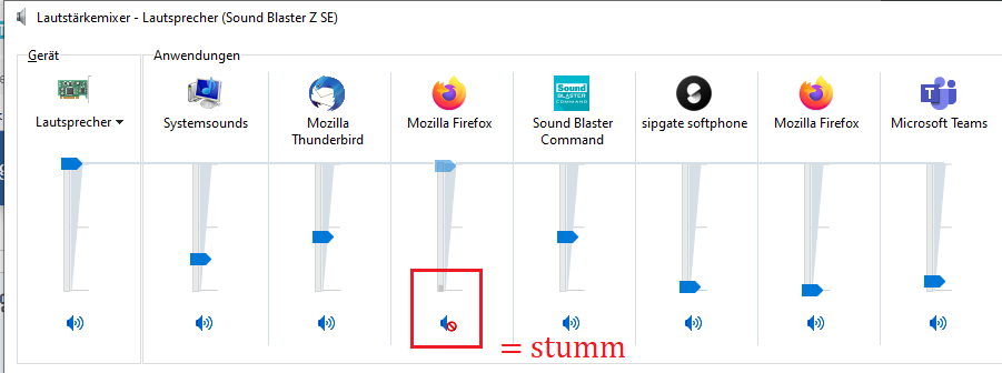

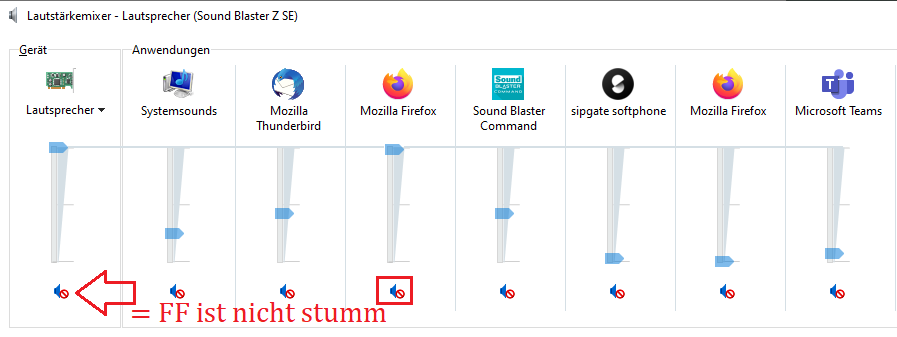

Ich kann Firefox im Lautstärkemixer einzeln regeln. Regler und Stumm-Knopf funktionieren, aber nur wenn ich es einzeln ansteuere.
Wenn ich das Ausgabe-Geräte auf Stumm setze oder die Lautstärke des Geräts regle passiert überhaupt nichts, soll heißen alles ist leise aber Firefox spielt weiter seine Töne ab, unverändert laut.
Hier mal 2 Bilder, die das hoffentlich besser beschreiben:
Irgendwer eine Idee weshalb sich FF abgekoppelt hat?

Man kann in Windows 10 seit einiger Zeit Programmen unterschiedliche Soundkarten zuweisen. Vielleicht haben die Browser als Soundkarte den HDMI Ausgang und du hörst das über die Lautsprecher im Monitor statt über deine Soundblaster? Der Regler regelt was unter dem Bild über dem Regler in der Drop-down ausgewählt ist ...
Grüße,
Standard ist der Soundblaster und der soundblaster ist als Ausgabegerät bei FF drin.
Der Sound kommt definitiv über mein Soundanlage, das sind nämlich meine einzigen Boxen. Der Monitor hat keine :D

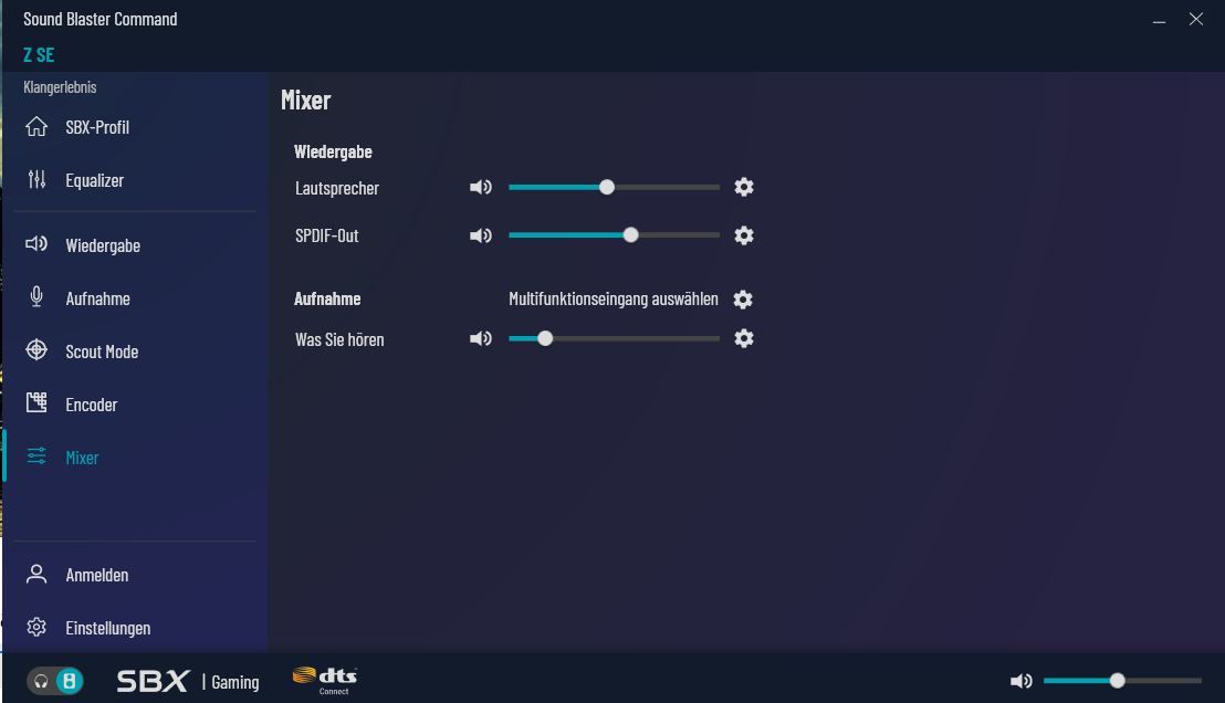

Das Problem wird vom Soundblaster verursacht.
Alle Anwendungen reagieren leider nur auf den unteren Regler "Aufnahme - was Sie hören" und den kann ich nicht mit meiner Tastatur steuern.
Mute wird ulkigerweise noch weitergegeben, aber die Lautstärke kann ich so nicht mehr regeln.
Deaktiviere ich dieses Audio Gerät kriege ich gar keinen Sound mehr aus meinen Lautsprechnern raus.
Laut Hersteller Support ist das normal wegen "Limitierungen der optischen Schnittstelle" - was für ein Quatsch ^^
