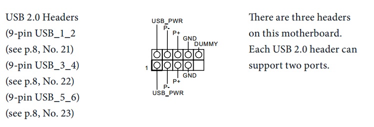

Dann musst du entweder den Controller mit dem Mainboard per USB Header verbinden oder du steuerst ihn per App über Bluetooth.
Den USB 2.0 Header findest auf ganz unten auf deinem Mainboard.
Also wird das zusammen mit der Power Kabel an den Header angeschlossen
