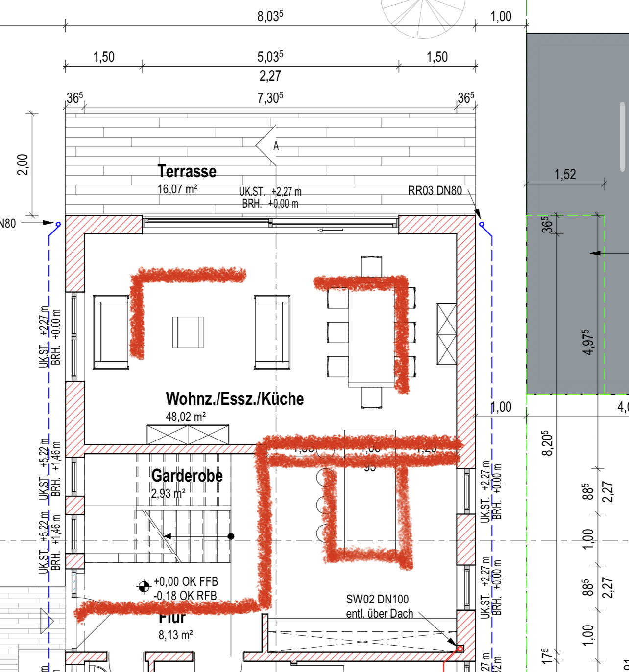

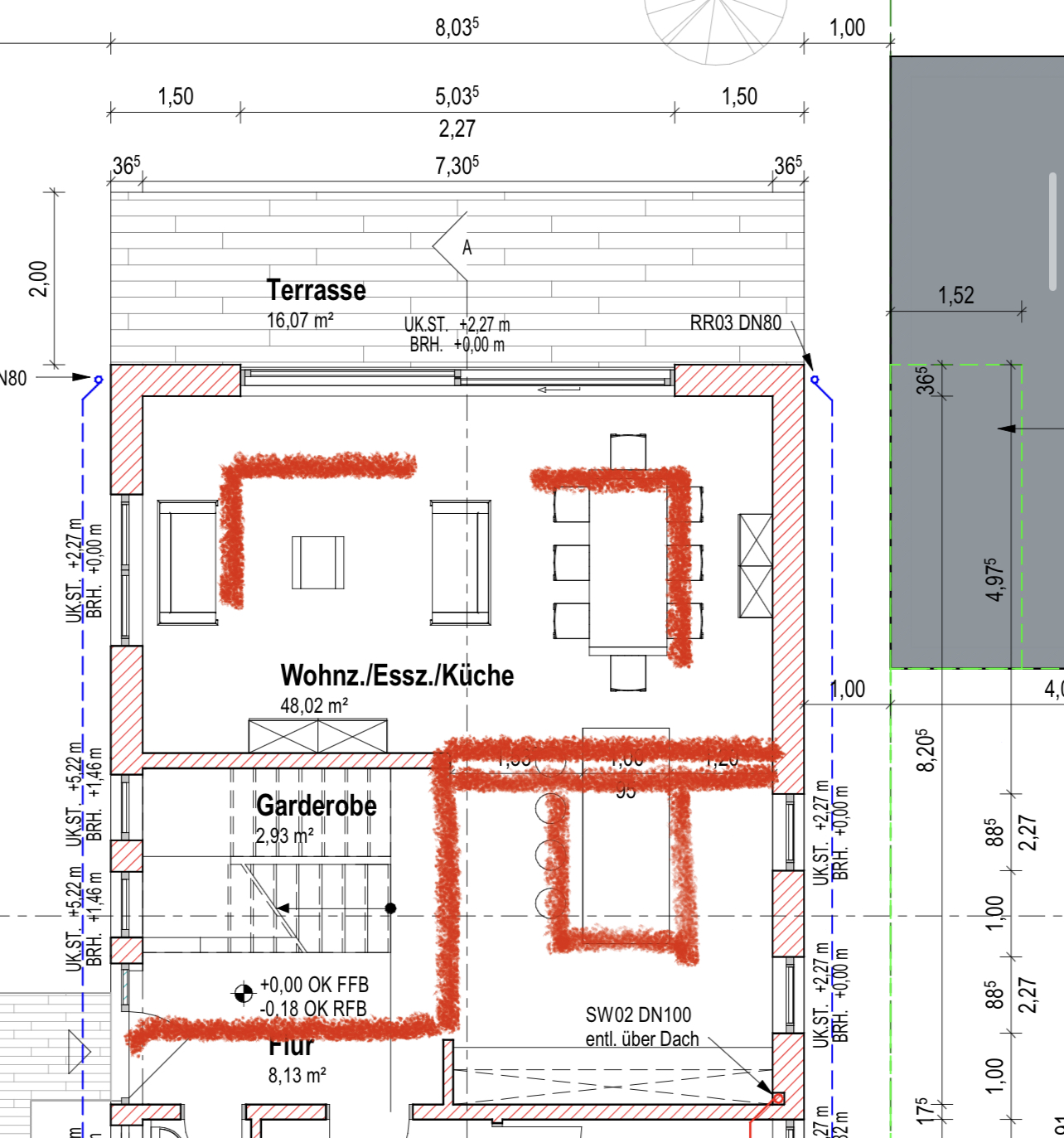

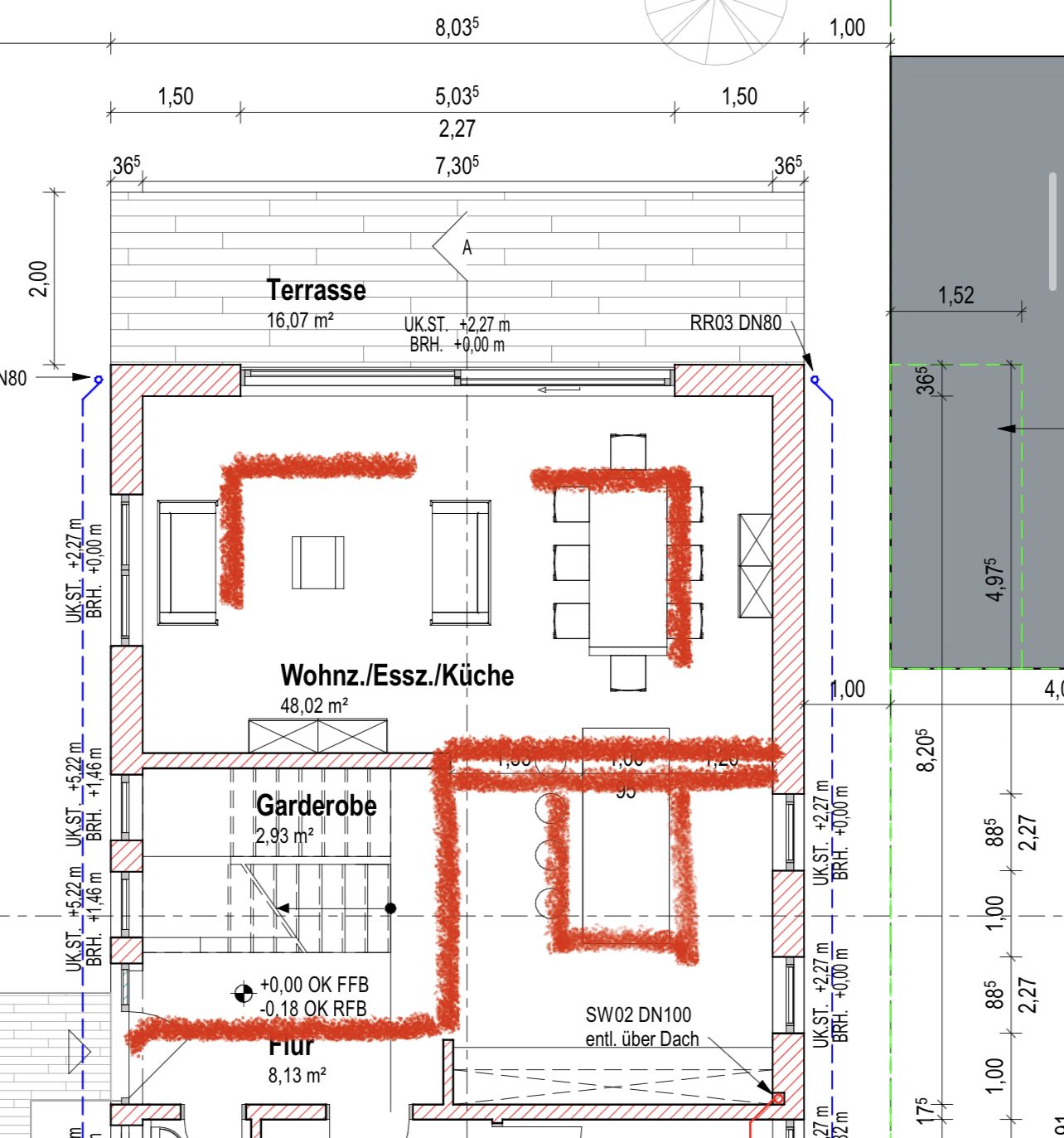

Vielleicht hilft ein grobes Bild vom Plan hier aus.
Ich hab halt echt null Ahnung davon ^^

Das wäre der grobe plan. @Der_Picknicker
Jeder rote streifen hat einen controller der wifi hat und auch homeassisten steuerbar wäre über ne app oder alexa oder so
Sind über 20m aufjedenfall
Ps das is der selbe controller und app und fernbedienung wie im link video
