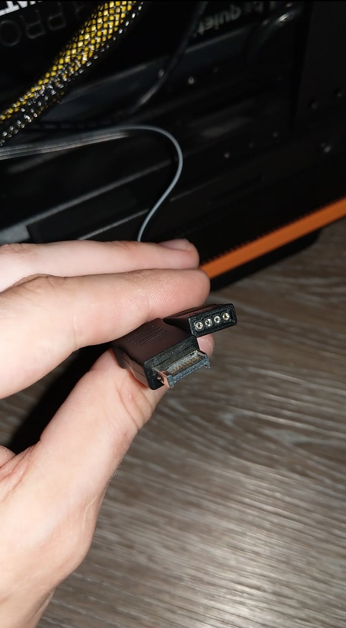

Habe gerade nochmal nachgeschaut. 2 Kabel sind nicht angeschlossen. Die habe ich abfotografiert.
Wofür ist der linke Stecker? Kann es sein das er für USB 3.1 ist?

Der linke Stecker ist für USB 3.1, so das Mainboard diesen Stecker hat, der rechte ist eigentlich für die RGB-Beleuchtung zum Mainboard, diesen Stecker hab ich auch gesteckt, aber Nichts passiert.
