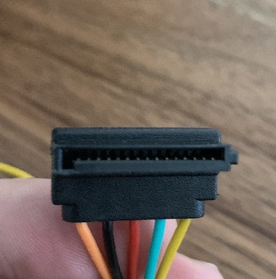

ich möchte gerne einen LED Strip verbauen, der einen 4 PIN Stecker als Anschluss hat.
An der Stelle wo ich ihn verbauen möchte liegen bereits zwei freie SATA Anschlüsse mit 5 Adern - im Netz finde ich Adapter SATA auf 4 PIN Stecke... die SATA Adapter haben allerdings alle nur 4 Adern... soll ja auch auf 4 Pin übergehen... Es mag eine doofe Frage sein, aber kann ich diese miteinander verbinden? Möchte nur auf Nummer sicher gehen, bevor ich mir am Ende meinen PC schrotte :-)
Hier ein Foto des Anschlusses an meinem PC:

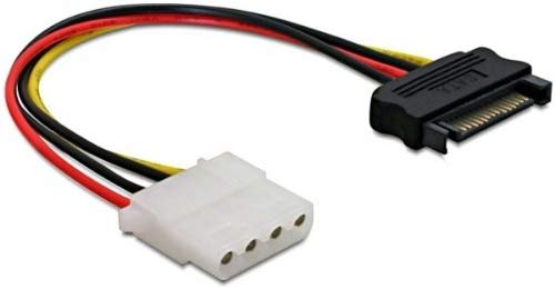

Und das wäre der Adapter den ich gefunden habe:

Nö, das passt schon. Die zusätzliche Ader bei den SATA-Stromsteckern liefert 3,3V. 4-Pin-Molex hat nur 5V und 12V, ergo wird die 3,3V-Versorgung nicht benötigt und deswegen auch nicht abgegriffen.
mugam schrieb:
Und wie sieht der 4pin Stecker des LED-Strips aus ....
Der 4-Pin am Strip sieht genauso aus wie der abgebildete 4Pin... am Strip sind beide Seiten dran - einmal "Männchen" und einmal "Weibchen"
