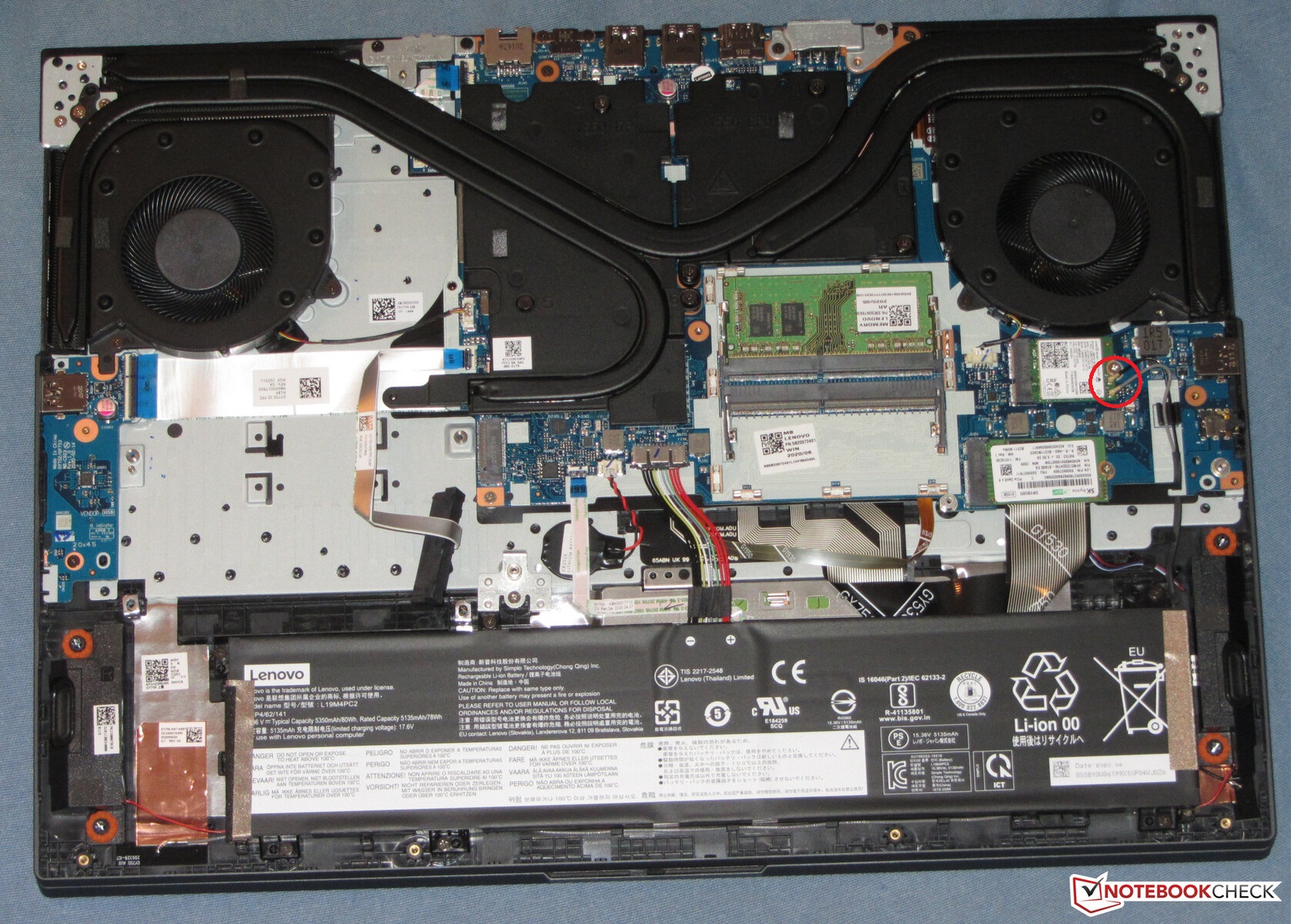

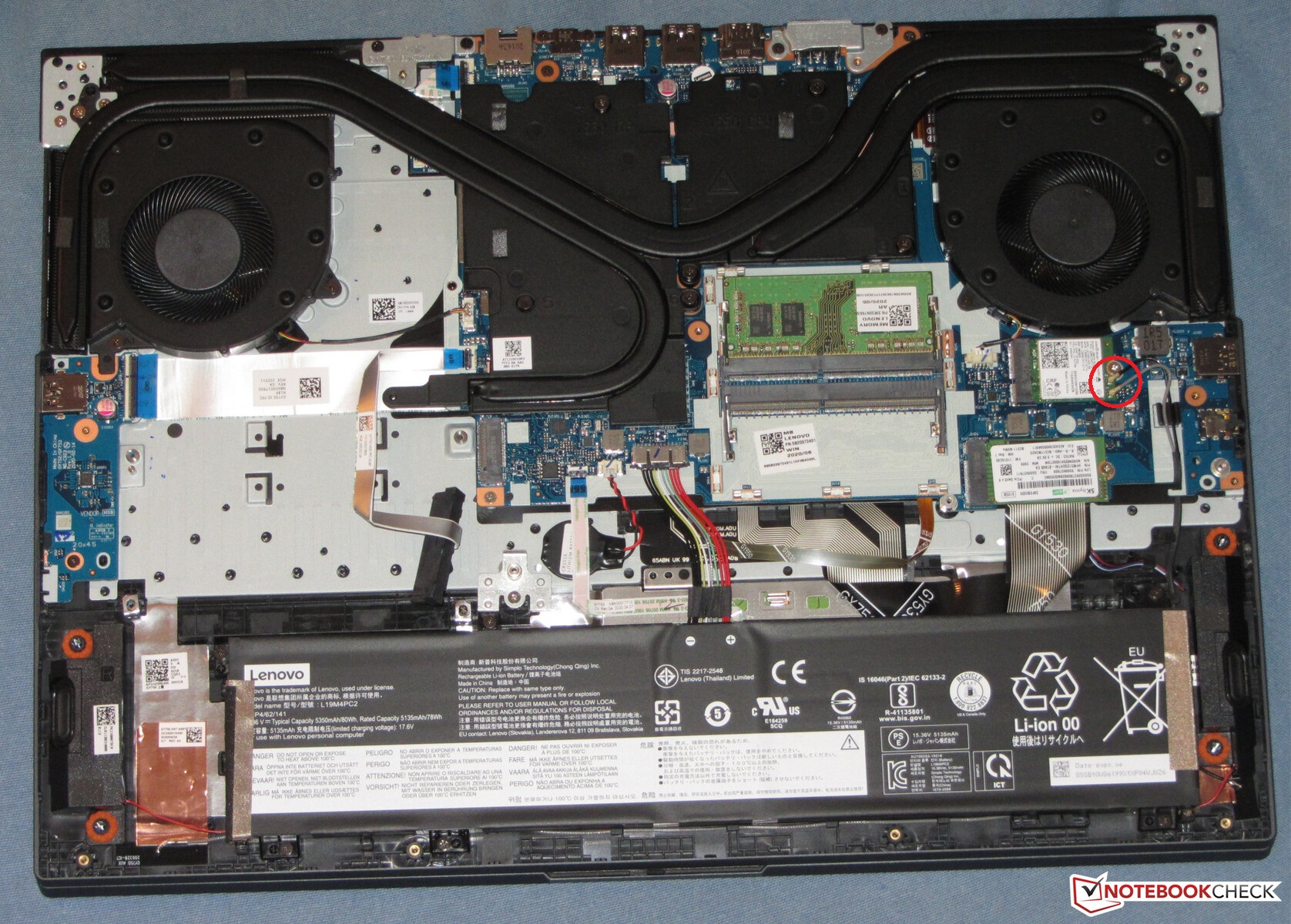

@sebmue Einen defekt halte ich für höchst Unwahrscheinlich. Du kannst mal schauen ob sich eventuell eine Antenne gelöst (aber auch das halte ich für höchst Unwahrscheinlich die Stecker sind normalerweise extrem fest drauf) hat ist allerdings nichts für komplette Neulinge du musst alle schrauben lösen und anschließend die Harken lösen. Anschließend muss noch ein EMI Shield weg geschraubt werden.
Hier ein Bild des Innenlebens, Antennen habe ich markiert:
Sowas könnte aber auch einfach daran liegen das ein Nachbar den gleichen W-Lan Kanal nutzt und deine Datenverbindung deswegen runter geht. Wie gesagt hier auch nochmal das Thema 2.4Ghz und 5Ghz. Es kann durchaus sein das dein Handy nicht betroffen ist da es im anderen Netzt funkt. Um hier näheres zu sagen bräuchten wir aber mehr Infos wie Router, Verbindung mit der der Laptop im WLAN hängt usw. Du kannst dir das ganze aber von deinem Router anzeigen lassen. Hast du eine AVM Fritzbox kannst du die box im Browser mit fritz.box anwählen.
Es sollte im Übrigen ein AX201 von Intel als WLAN Chip verbaut sein. Das ist eigentlich so mit das beste was man zur Zeit kaufen kann. Müll ist hier absolut nicht verbaut.
Ich muss auch ganz ehrlich sagen das wenn es sich wirklich um einen defekt handelt ich lieber selbst Hand anlegen würde. Ein AX201 Modul kostet läppische 6€ und mit Versand ~15€ bevor ich Wochen wenn nicht Monate auf meinen Rechner verzichte wechsel ich das eben selbst. Auch wenn das Sackgang ist da die Antennen echt scheiße zu befestigen sind.
