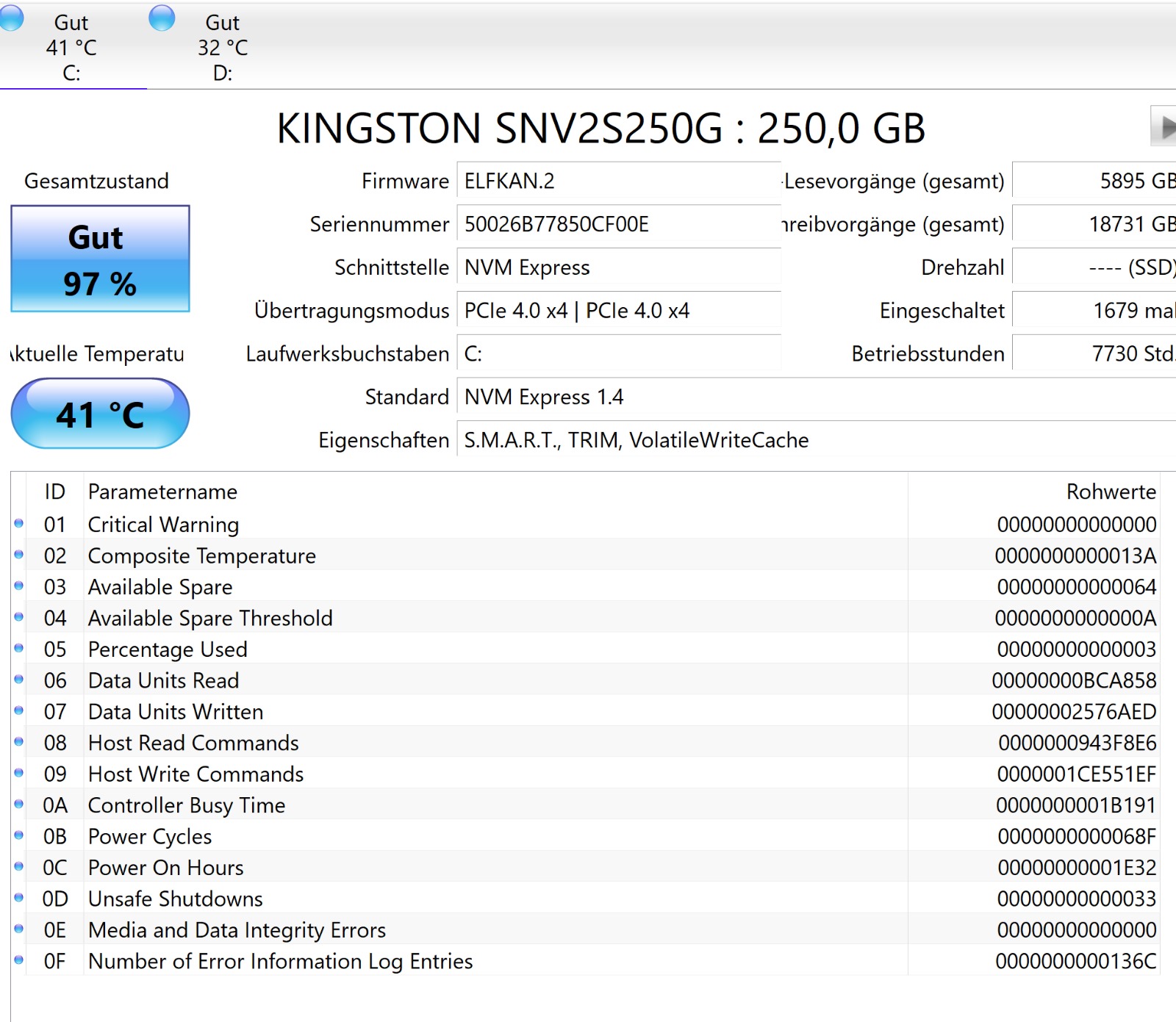

Mein Netzteil hat 550 W.
Ich benutze den Avira Security.
Wegen dem Screenshot schaue bitte im Anhang.
runter damit, frisst nur performance und schadet ehr als es nutzt
Deine SSD ist eine mit QLC Chips. Die in Kombination mit viel im Hintergrund laufender Software sorgt fuer deine Ruckler.
Reaktionen: coxon, redjack1000 und coasterblog
Im Taskmanager finde ich nichts außergewöhnliches.
Hier ist Crystaldisc
