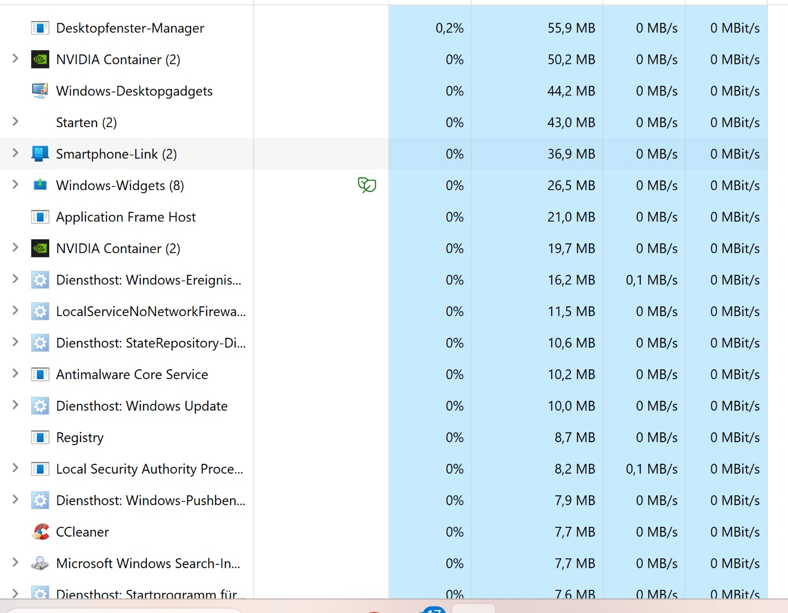

Im Taskmanager finde ich nichts außergewöhnliches.
Na dann, hat dein PC auch keine Lags. Jetzt mal ehrlich, was willst du denn außergewöhnliches finden, wenn du selber von dir sagst....

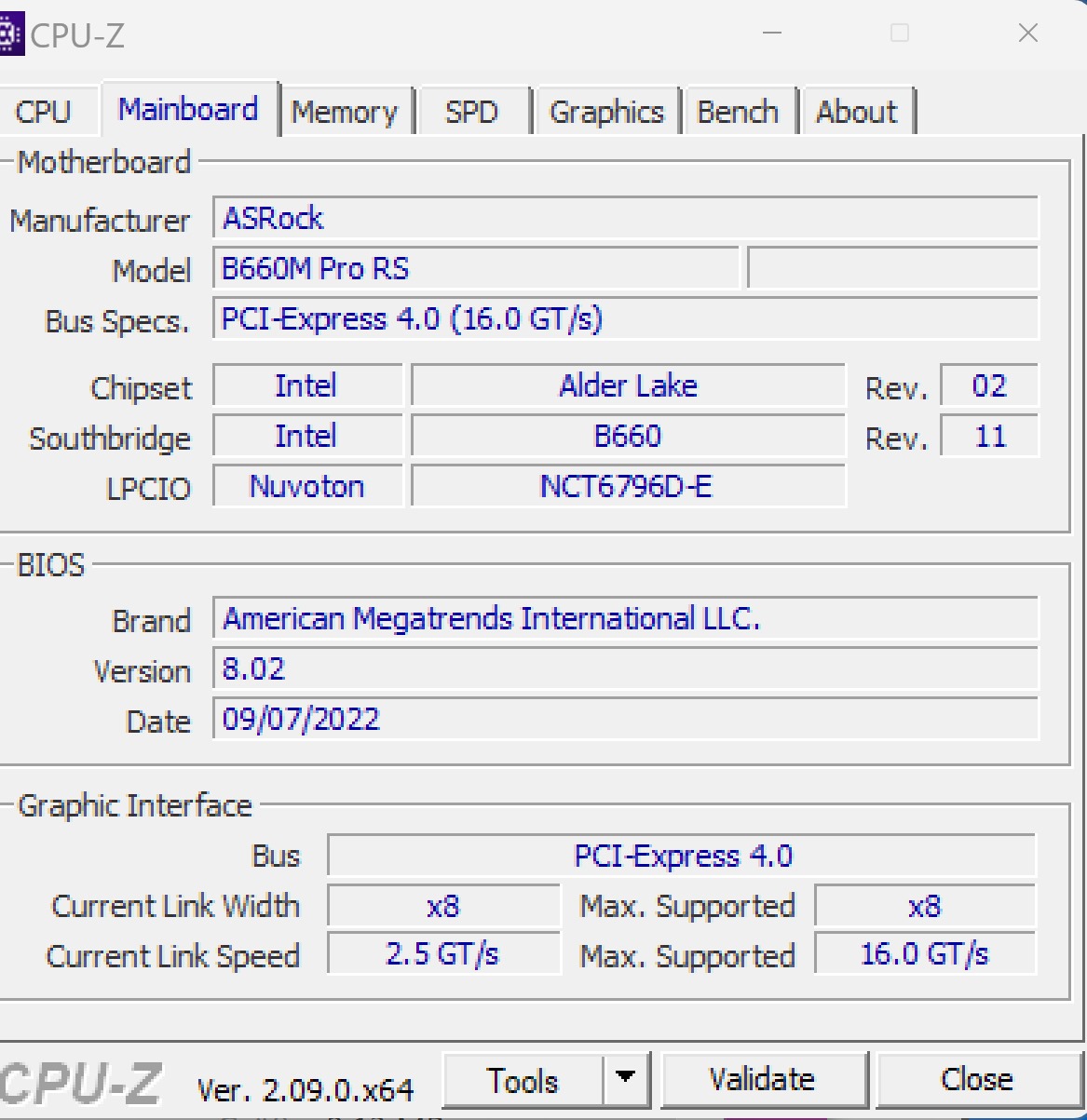

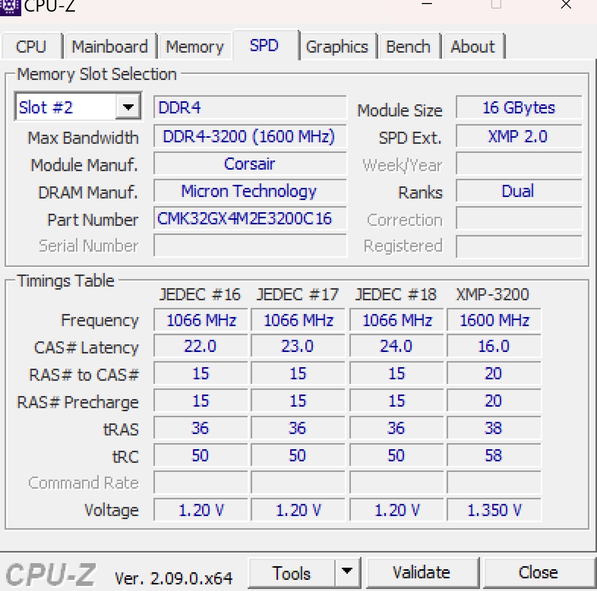

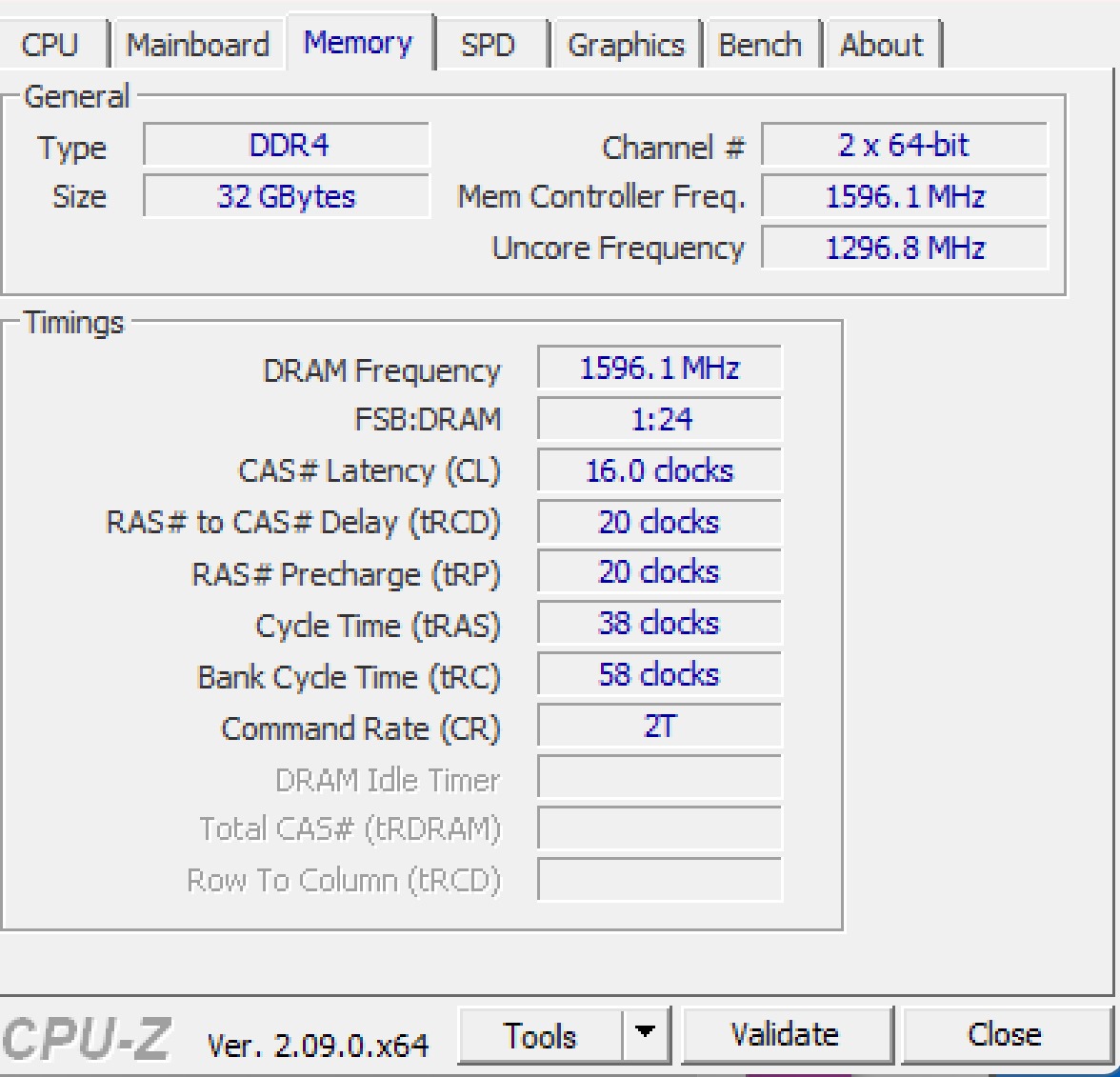

Lade dir CPUz runter. Bitte bilde die Reiter Mainboard, Memory und SPD (die Slots des Rams) ab.
Bitte runter damit. Das einfachste dürfte sein, du spielst Windows 11 neu auf.
Und dann arbeitest du ohne Zauber-Software.
CPUz siehe Anhang.

Verstehe die Antwort nicht.
Ich kann gerne Screenshots vom Taskmanager machen.

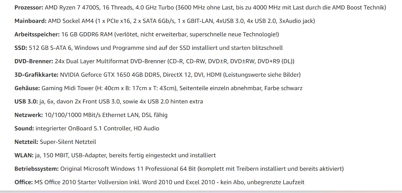

Der Computer war ursprünglich, siehe Anhang.
Später wurde durch eine Fachmann Komponente ausgetauscht (Festplatte, Arbeitsspeicher, CPU, Motherboard) und Windows 11 aufgespielt.
Die Konfiguration stammt vom Fachmann. Ich habe an BIOS nichts verändert.

Feedback:
  • Slot 2 des Rams passt. Die Riegel sollten auf Slot 2 und auf Slot 4 sitzen.
  • Dual Channel ist aktiv. Passt.
  • XMP ist aktiv, passt.
  • Das BIOS ist 2 Jahre alt - ist zumindest nicht optimal; muss deswegen jedoch nicht die Ursache des Problems sein.
  • Das sehr lange HDMI-Kabel muss ebenfalls nicht die Ursache sein, lässt sich aber ggf. mal wechseln.
  • Genauso wie das Deinstallieren der og. Tuning-Programme,
  • ... oder aber eine Neuinstallation von Windows 11, im Rahmen des Machbaren lägen.

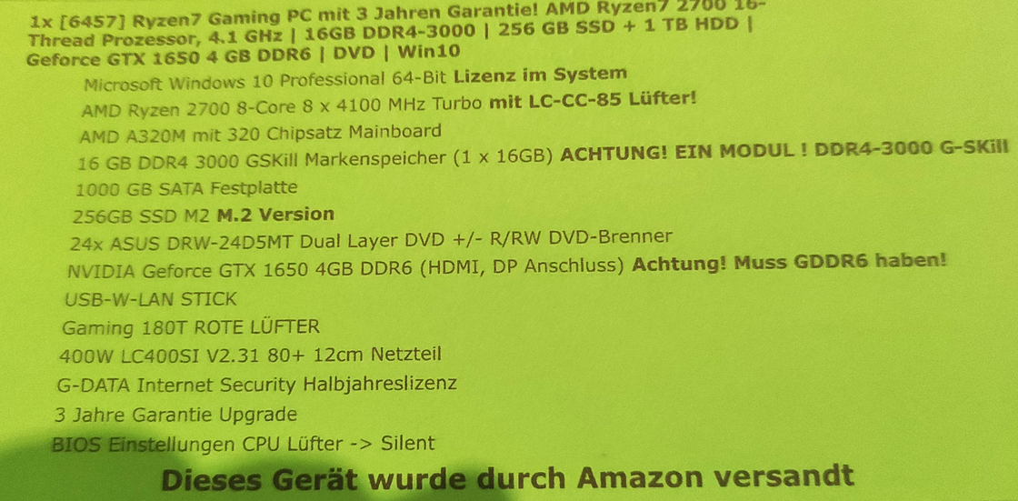

Hier ist noch einmal die Spezifikation des Ursprungs-PCs.
Leider finde ich die Quittung vom Fachmann nicht mehr.
Die Performance-Probleme waren aber auch schon da, bevor ich vieles habe neu machen lassen.
Deswegen habe ich dir neue Hardware ja gekauft😊
Joa, liegen ja auch an der SSD und an der Software.

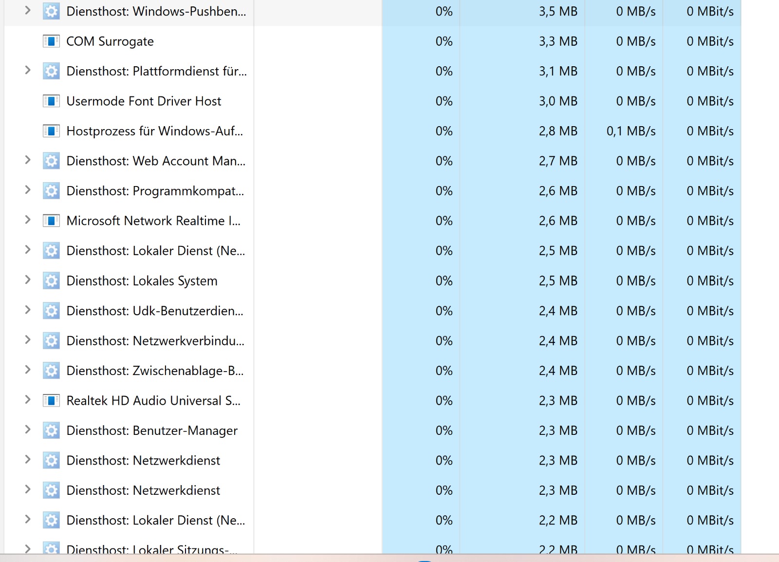

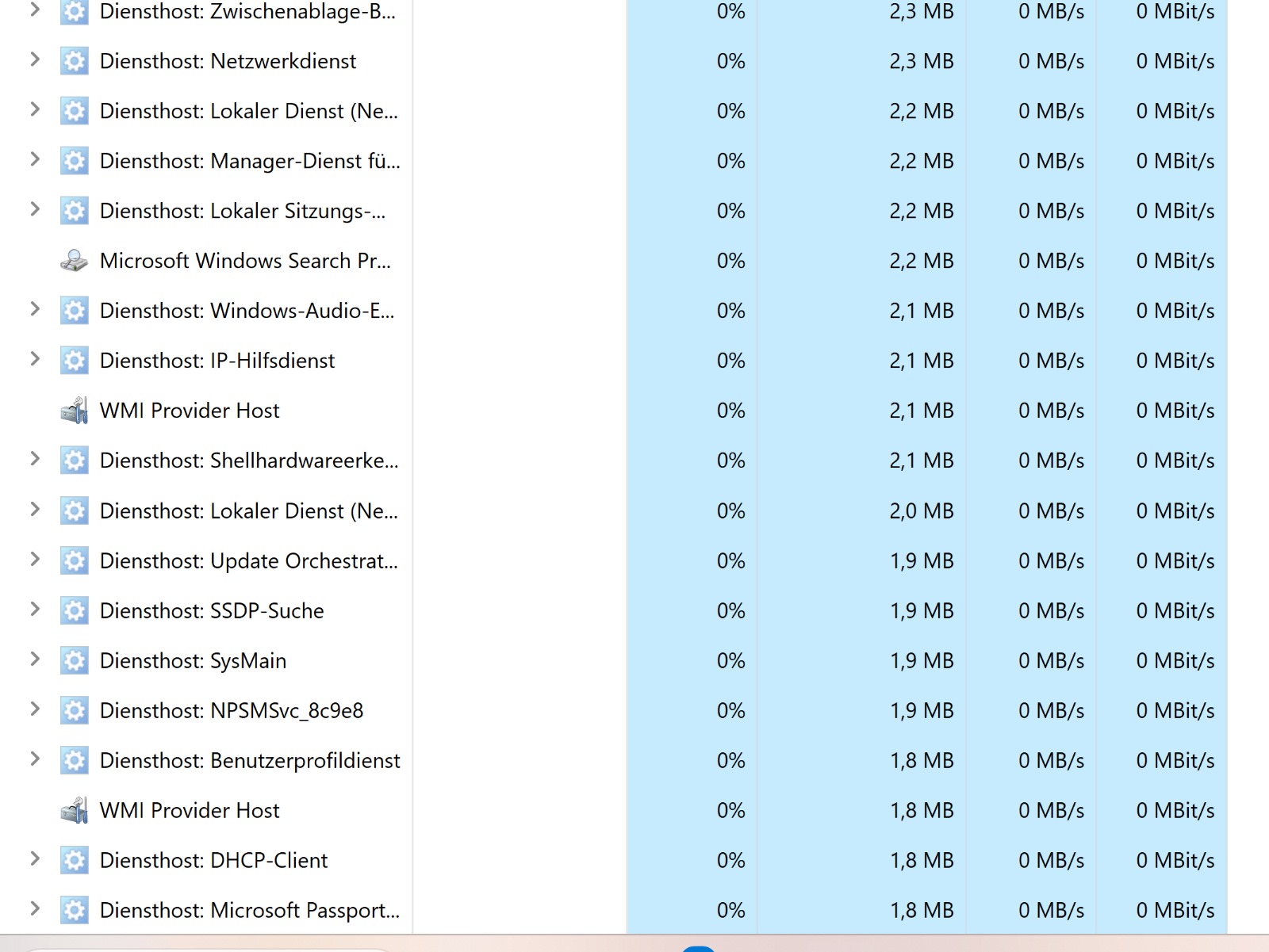

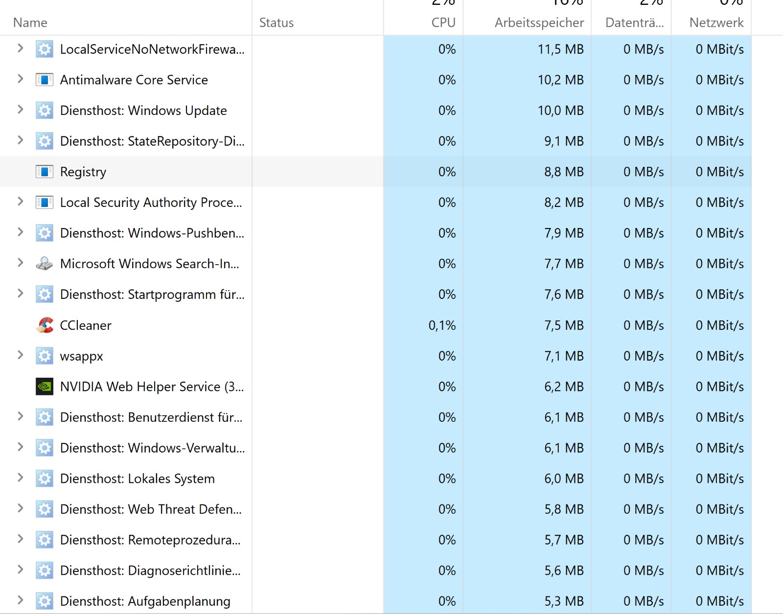

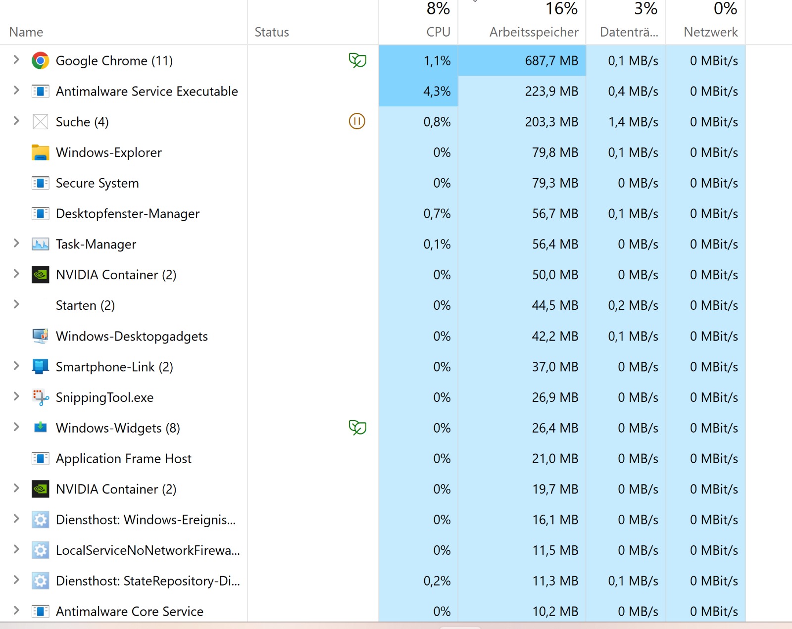

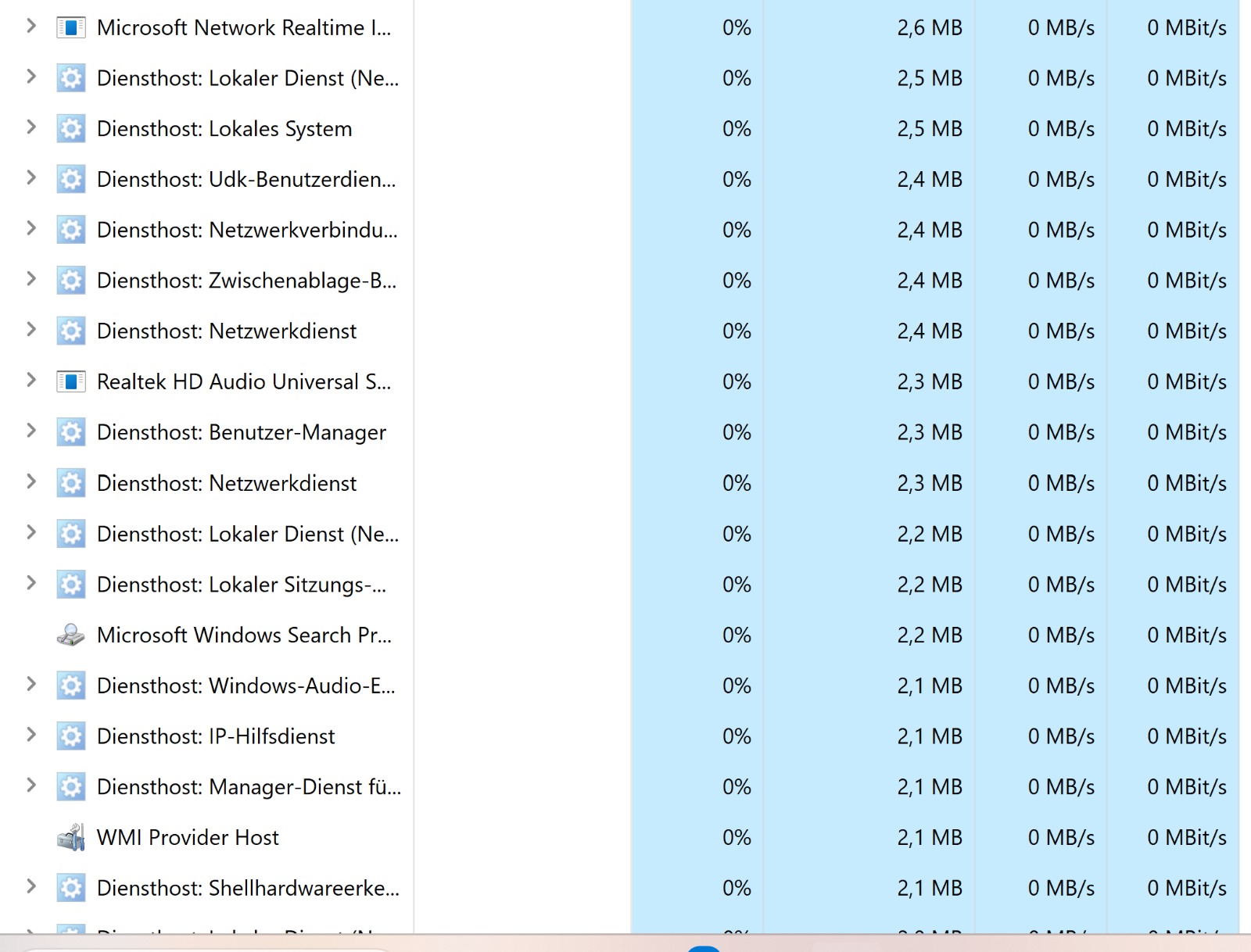

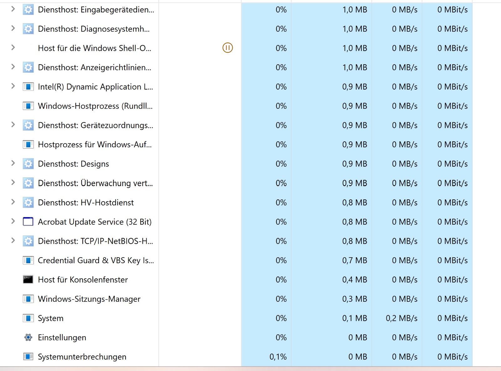

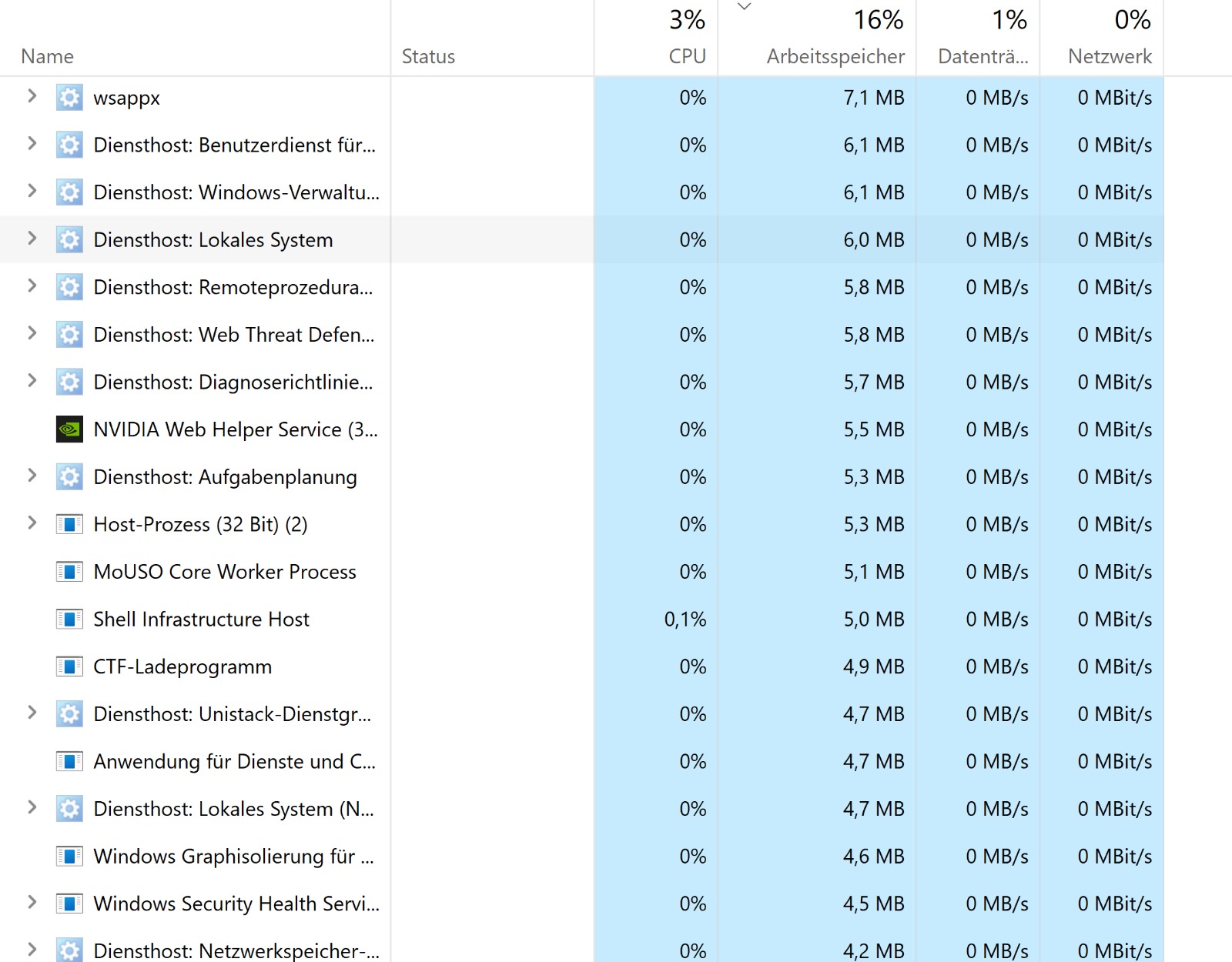

Ich kann gerne Screenshots vom Taskmanager machen, ich habe verschiedene Reiter, welches brauchst du denn?
Im Anhang sind jetzt halt die, des normalen Taskmanagers

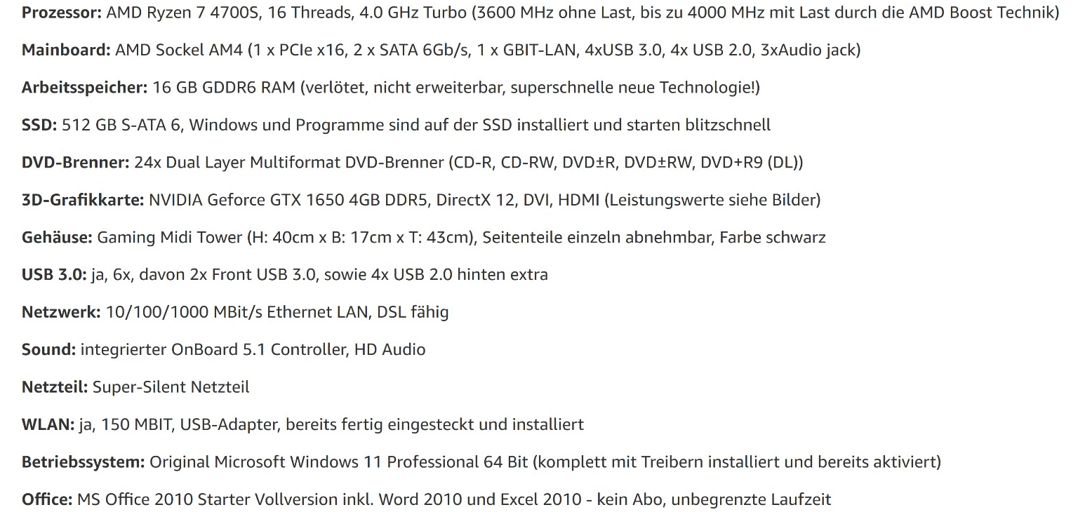

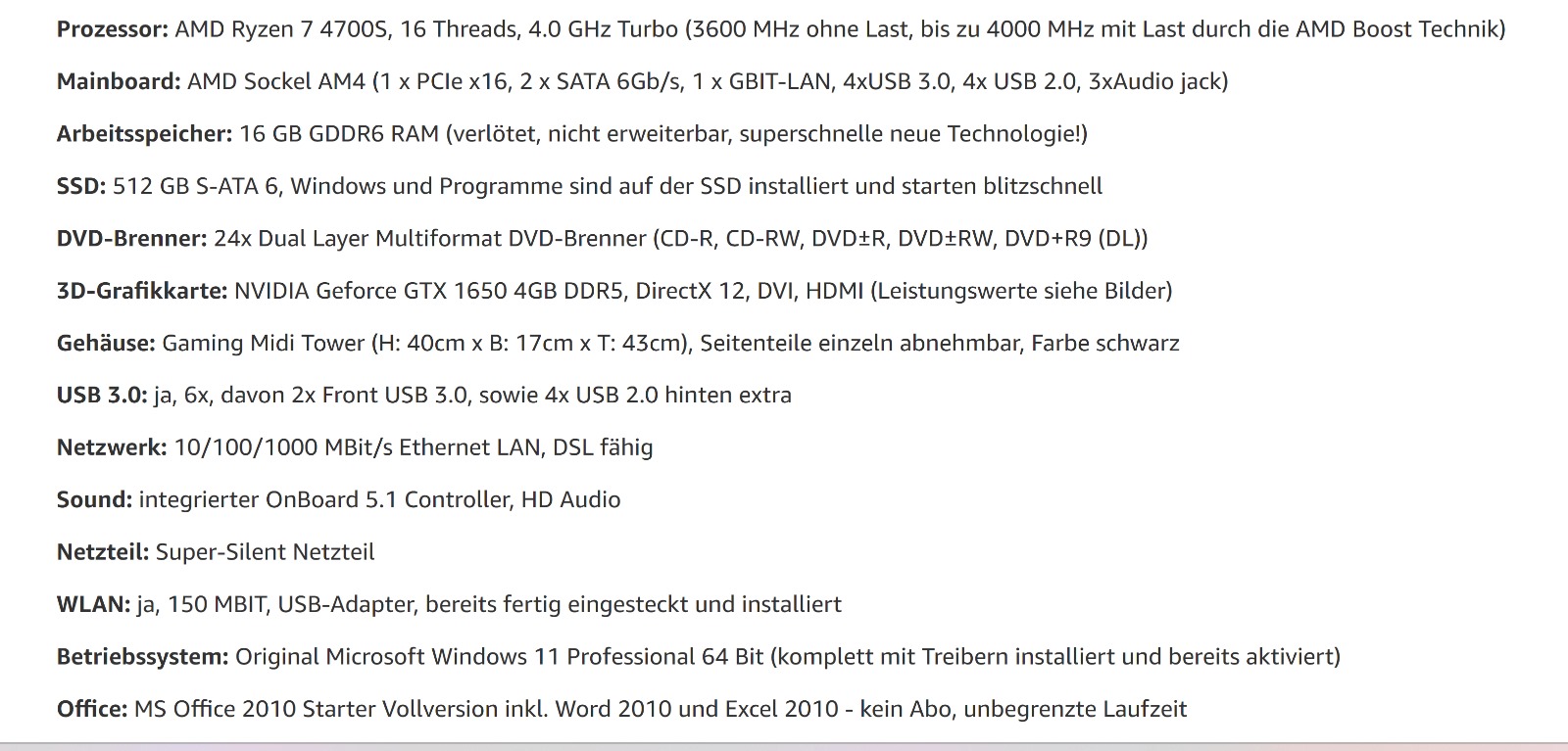

Ganz schön konfus, Deine Schilderungen.
Nach Post #28 war die ursprüngliche Hardware also wie im grünen Screenshot beschrieben.
Oder wie die im weißen Screenshot in Post #25 genannt?
Das sieht nach unterschiedlichen PCs aus. Welcher ist denn wirklich (gewesen)?
Und jetzt hast Du diese Hardware aus Post #1 in das Gerüst aus #25 oder #28 verbaut?
  • Prozessor (CPU): (Intel) i7-12700KF
  • Arbeitsspeicher (RAM): …32 GB
  • Mainboard: …ASRock B660M Pro RS
  • Netzteil: … ist das gleiche geblieben?
  • Gehäuse: … Standard
  • Grafikkarte: …Nvidia GeForce RTX 4060 Ti
  • HDD / SSD: …die gleichen wie zuvor?

Die Frage bleibt: Ist das angezeigte Verhalten überhaupt eine Störung:
Mein PC ist im Dauerbetrieb (Tag und Nacht, Ruhemodus) . Ich habe Windows 11. Im Normalbetrieb (Windows 11 und Google Chrome, WhatsApp, Telegram) habe ich längere legs. Ich spiele nicht. Bei den legs friert der PC ein, davor wird er langsam. Er stürzt nie ab. Die legs dauern nicht so lange. Vielleicht höchstens eine Minuten. Je nach Nutzung sind sie öfter oder seltener.
Nicht, dass einfach die Internetverbindung routinemäßig getrennt und neu ausgebaut wird.
Büsbacher schrieb:
Aber mein Prozessor ist doch schneller.
Mag sein. Aber deiner Aussage nach gibt es seit langer Zeit große Probleme. Meine Empfehlung, bzw. mein Vergleich zielte darauf ab, dass man für wenig Geld an sich eine zufriedenstellende Leistung erhalten kann. Dies mag nicht die Lösung sein, aber ständig irgendwelche teuren Boliden neu kaufen, ist ebenfalls nicht die Lösung.
Nachher muss der PC einfach nur zwischendurch mal neu gestartet werden, anstatt ihn dauerhaft laufen zu lassen.
Reaktionen: Büsbacher
@HisN genau das schreibt er doch in #32:
Büsbacher schrieb:
Genau, die ersten paar Tage läuft er stabil, dann hat er halt diese Performance-Probleme.
Wenn er halt nicht im Dauerbetrieb ist, hat er diese Probleme gar nicht.
Das Thema hat sich doch eigentlich erledigt, oder?
Gelegentlich neustarten und fertig.
Die Hardware ist nicht das Problem (auch wenn man wohl Detailverbesserungen vornehmen könnte)
Reaktionen: Büsbacher und HisN
Oder den Ruhezustand abschalten, dann ist er halt aus, wenn aus, und müllt nicht über die Zeit zu.
Reaktionen: 00Julius
