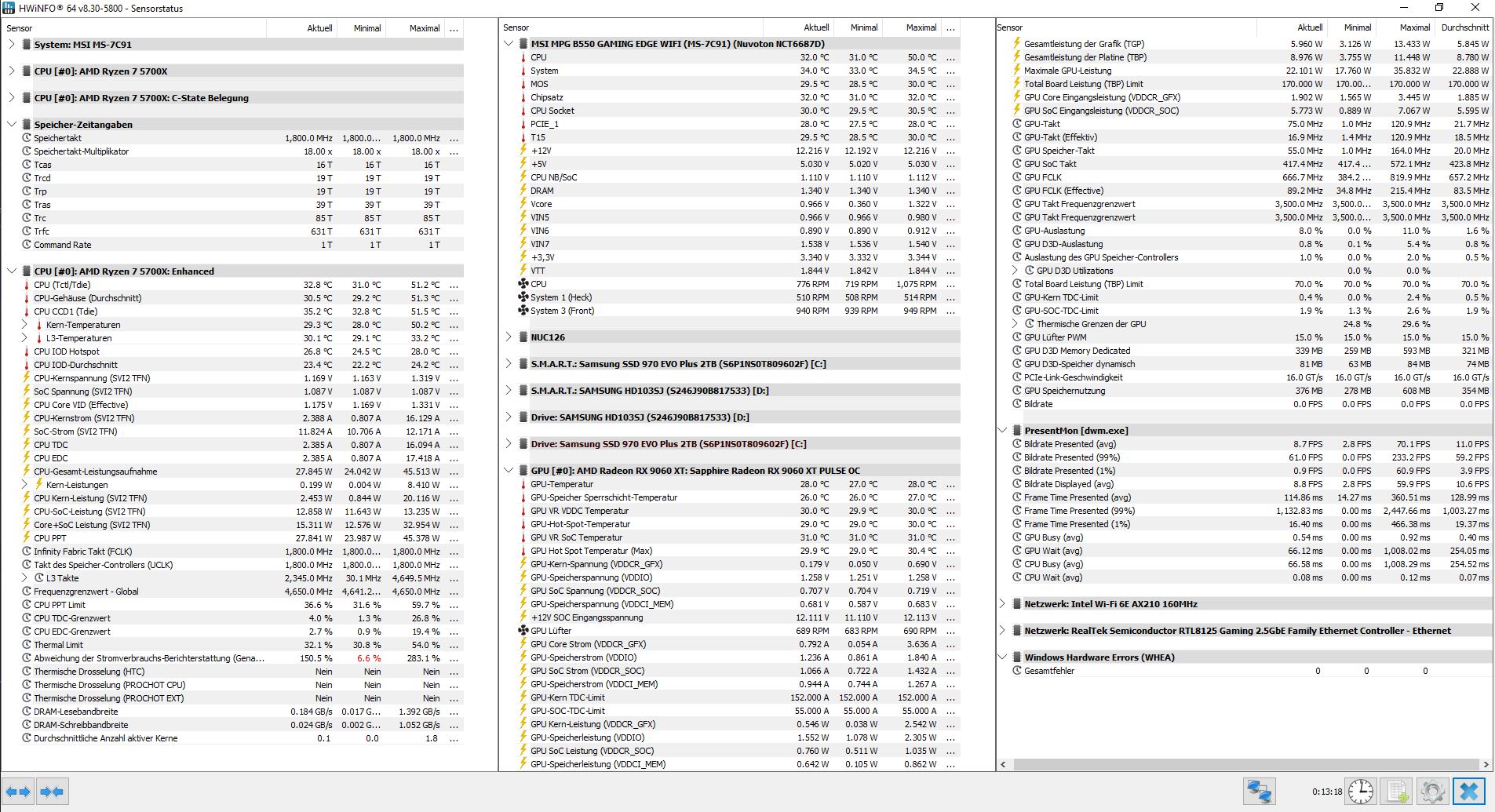

@Darkling71 Ich meine schon, dass das System sauber konfiguriert ist. Läuft alles seit 3 Jahren stabil, nur die Grafikkarte wurde vor einigen Wochen erneuert. RAM läuft seit Jahren (meines Erachtens fehlerfrei) im XMP-Modus. Resizable BAR ist deaktiviert, da ich in mehreren Tests keine Verbesserungen feststellen konnte (in Benchmarks sogar eher weniger Punkte). Das möchte ich bei Gelegenheit nochmal testen, bislang habe ich jedoch kein Testverfahren erkundet, dass mir offenlegt, ob Re-BAR in dieser oder jener Situation besser oder schlechter ist. Ich glaube aber nicht, dass es irgendeinen Einfluss auf die Performance eines Spiels von 2007 hat.
Chipsatztreiber sind aktuell. Aus bestimmten Gründen verwende ich noch das "Ur-BIOS", das beim Kauf des Motherboards aufgespielt war (auch das will ich bei Gelegenheit nochmal mit neueren Versionen vergleichen, aber es sollte für die BS1-Performance ebenfalls keine Rolle spielen). Ich bin auch inzwischen fast jede einzelne BIOS-Option durchgegangen um Funktion und Optimierungsmöglichkeiten zu ermitteln - da sollte konfigurationsmäßig nichts im Argen liegen. In den einschlägigen Benchmarks erreicht das System typische oder leicht überdurchschnittliche Werte.
Ich habe BS1 gestern mal neu installiert, ob sich etwas verändert hat, weiß ich noch nicht. Aber um es nochmal klarzustellen, das Spiel ist unter DX10 schon spielbar, das Problem besteht im Wesentlichen aus FPS-Schwankungen zwischen 59 und 61 FPS, wodurch es zu diesen Mikrorucklern kommt. Ich kann mich nicht erinnern, ob diese Ruckler auch schon zu Win7-/PhenomII-Zeiten bestanden. Jedenfalls werde ich damals wohl auch im DX10-Modus gespielt haben, DX9 muss ja via Startparameter erzwungen werden.
Sorry für den halben Roman.
P.S.: Dieses kleine Ausrufezeichen beim Icon des Adrenalintreibers, das seit ein paar Tagen erscheint, soll wohl nur darauf hinweisen, dass eine neuere Treiber-Version verfügbar ist?

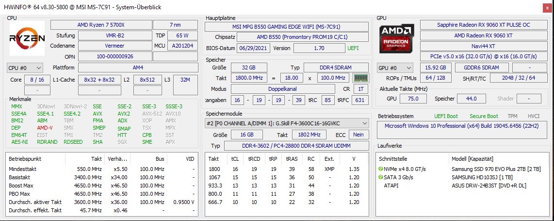

Im vorliegenden Screenshot des vorherigen Posts kann man sehen, dass die Temperaturen super sind und dass der RAM übertaktet ist, was unter anderem Probleme für Probleme mit dem RAM-Controller in der CPU sorgen kann. Schon mal getestet wie sich der PC verhält, wenn die Geschwindigkeit auf 3200 MHz eingestellt ist?

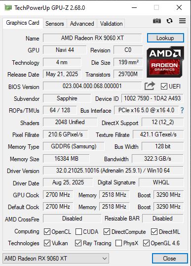

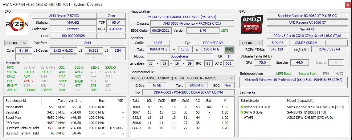

Warum kein Screenshot des Systemüberblicks von HWiNFO und des ersten Registers von GPU-Z, worum schon in Post #2 gebeten wurde?
Ein BIOS würde ich wegen diverser Verbesserungen in der Kompatibilität und vor allem wegen Sicherheitsupdates immer möglichst aktuell halten.
